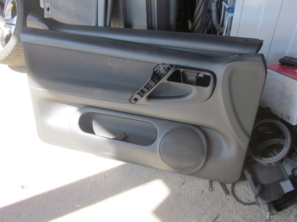

-Dørtrekk med 6,5" høytallere, svarte STRØKNE :D

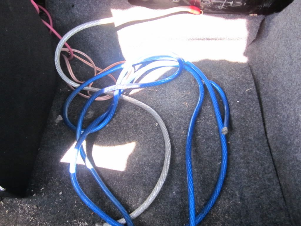

- Ny Strømkabel til stereo, men jeg leste feil... Så de var bare 25mm2 å ikke 52mm2 :P hehe

Ellers så holder den strømkabelen i massevis med annet du har tenkt å kjøre veldig store greiene!

Skruene var bare skrudd rett i døra orginalt ifra den bilen som jeg tok den fra, + jeg tok me den "kassa" som høytallerne skal sitte i bak trekket.

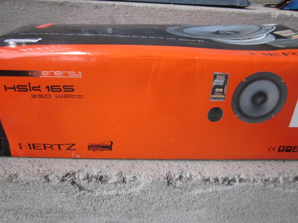

Fikk montert dørtrekkene idag, ble ganske så bra :D Monterte samtidig Hertz Hsk-165 comp settet, litt skuffa får ser på finishen at det er China kopi... Så skal aldri bestille ifra China mer.
Litt bilder fra monteringen:
Hertz Hsk-165:

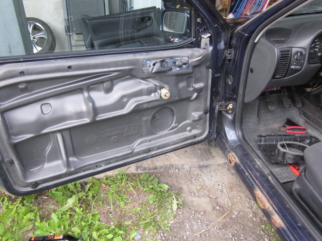

Dørtrekket førerside av:

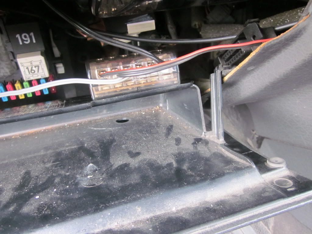

Delefilteret til V/side monterte jeg på "dashrommet" under rattet:

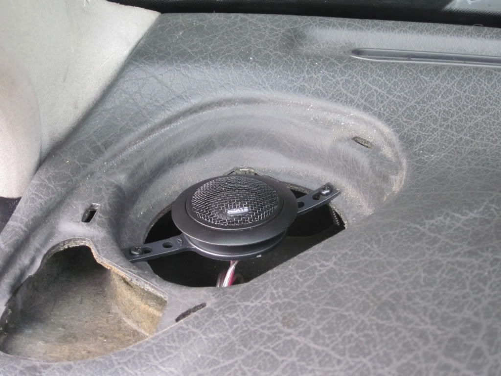

Diskanten montert, ble veldig fin lyd :D

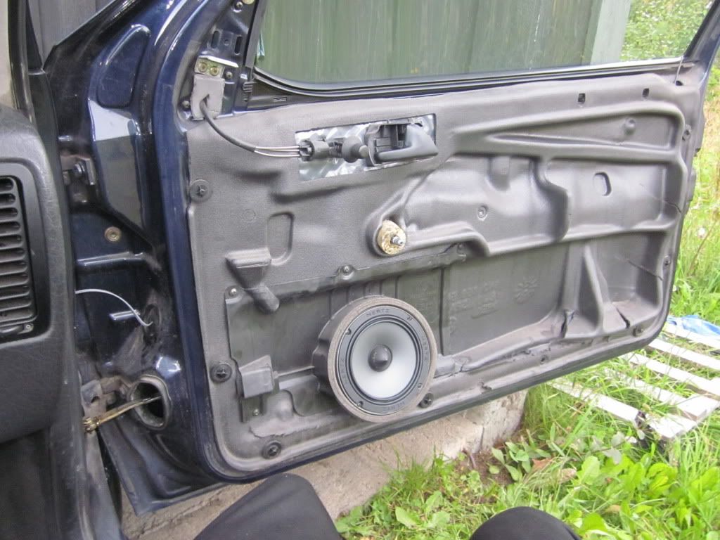

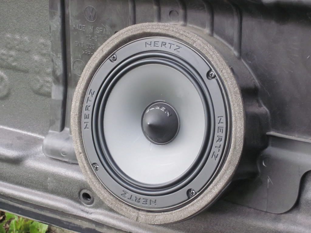

Midbassen montert i høytaller kassen, må bort på møller å bestille de Plastikk gjengene. Henger foreløpig i lydisoleringen i dørene:

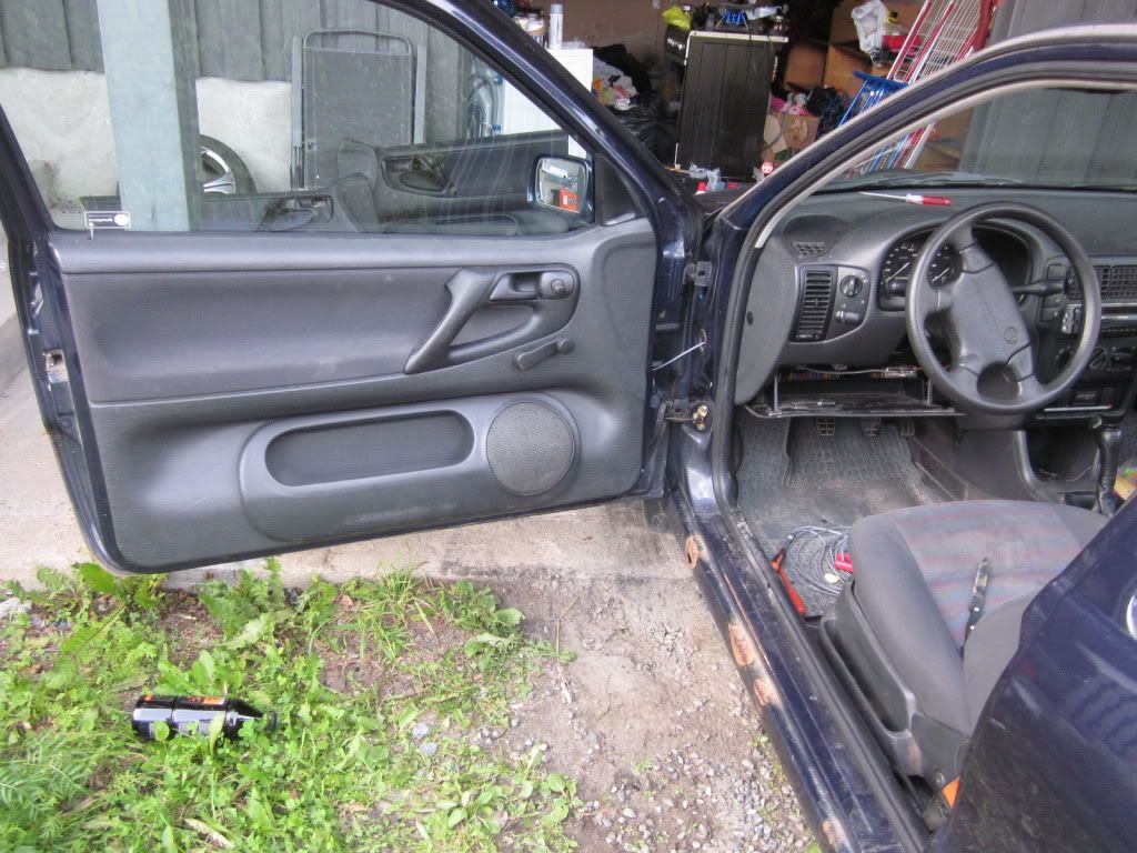

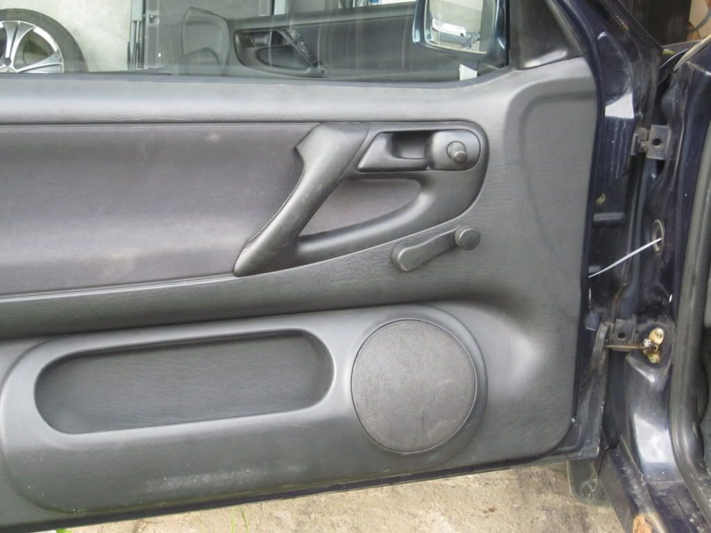

Sånn blei det tilslutt på Førersiden, syns det ble bra :D

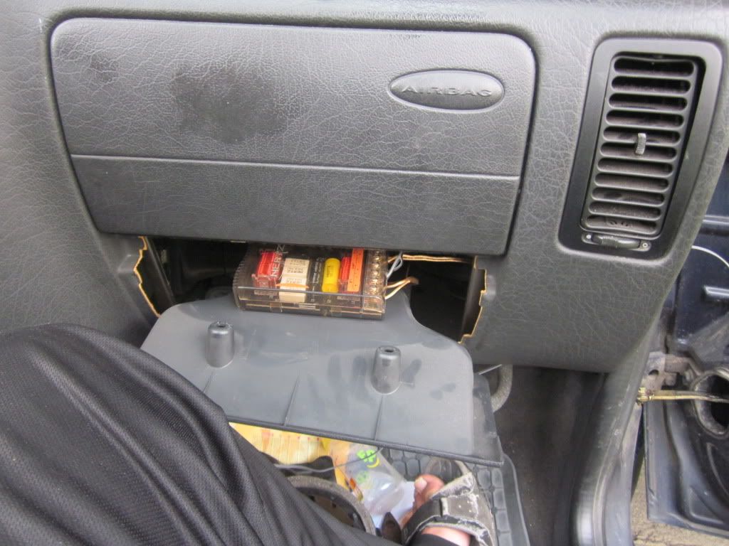

Delefilteret på Passasjer side monterte jeg bakpå der det skulle vært dashbord, rett under Airbagen :D

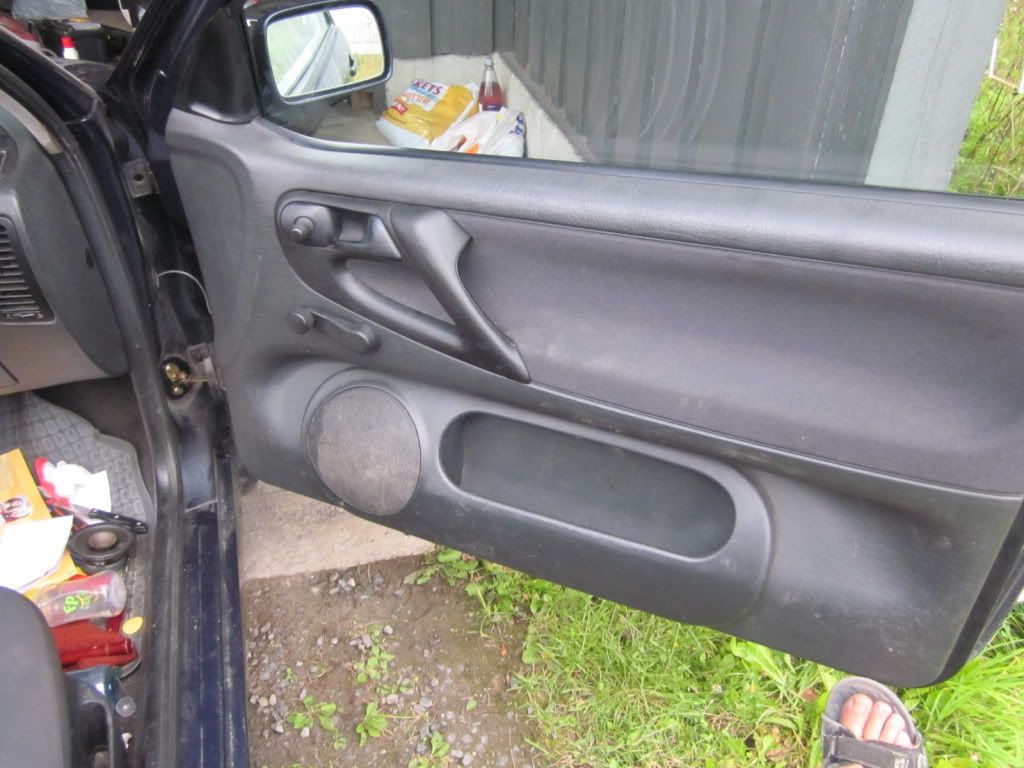

Hertz settet montert på h/side:
Same shit diffrent side:

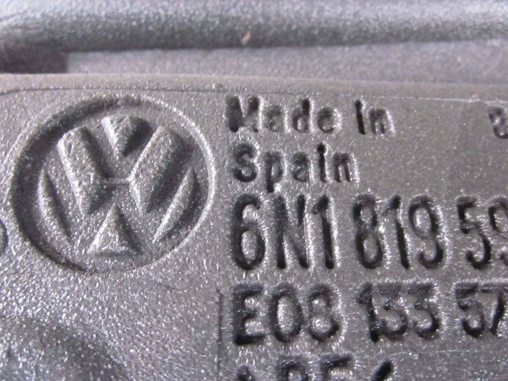

Polo lagt i Spania????
Gikk helt fint å montere de "nye" dørsidene, eneste var at jeg måtte skjære ut hullene som var ferdig tegnet bakpå til Vindusheisene... Skulle hatt de dørene som de stod på :/ Der var det el. vinduer og el. speil... Men noen så vet om det er ferdig lagt opp ledninger til dette? eller om du må trekke alle opp på ny?
Lyden ble bra og de nye dørtrekkene så sweet ut ;)

Vet ikke hvor mye du betalte for kitte, men hertz HSK 163 er jo enda kjekkere (det jeg har) da har du 4"? i dash, diskant hus istendenfor deksel på innsiden av bilen hvor speilene ca. er og 6.5 i dørene, men aldri vært fornøyd med lyden fra 6.5" MYE bevegelse, men lite bass, ettersom den naturlig "kassen" i dørene er LITE å skryte av.
Ellers så ser du at du trenger de plast gjengene jeg snakket om ;) de er billige! ikke giddet å montert mine en gang enda, elementene henger bare på innsiden nesten, mye ork å ta av trekket, å øddlegge klipsene (som regel 1-2 som ryker).
Menne, du har bare 1 kabel i fra bil ut til dørene? ikke sentrallås, el vindu, eller noe?
EDIT: Ja de plast dekslene( er dempingen du har bilde av, jaja plast dekslene for holde 6.5 er også laget i spania) blir laget fra spania, bestilte fra møller et par slike, og de ble bestilt i fra lager i spania.
Vet ikke om det er så masse som blir laget der ellers men.

Skal ha 3-veis senere ja :) Skal itillegg legge glassfiber over de "kassene" og dynamat/Fatmat. Tror det vil gjør lydene mye bedre! Betalte bare 800kr for det settet ifra China.. Kvaliteten er jo deretter.. Men planen er jo 3-vei sett, helst Hertz eller kanskje jeg skal prøve det alle andre har? Focal...
