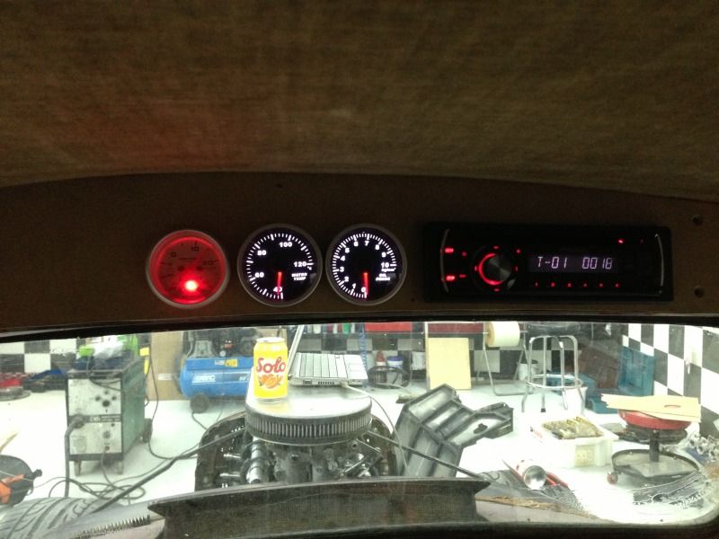

Har gjort masse, fått kjørt til mitt første treff og holder fortsatt på med interiør.
Litt bilder :)
Fått inn litt instrument og spiller gjemt i taket :)

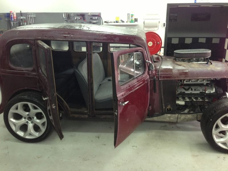

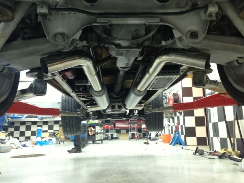

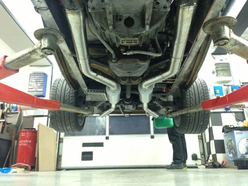

Eksos er ferdig
Må håne de tunge V8 litt ;)

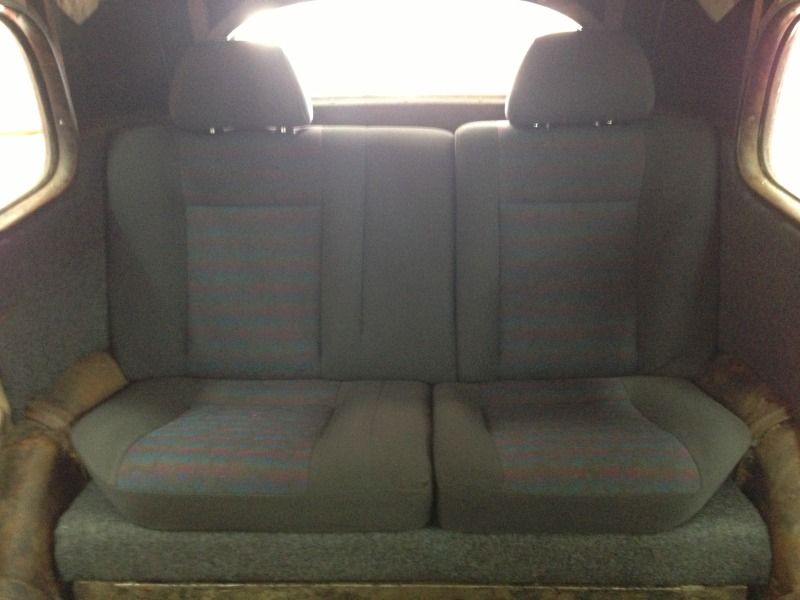

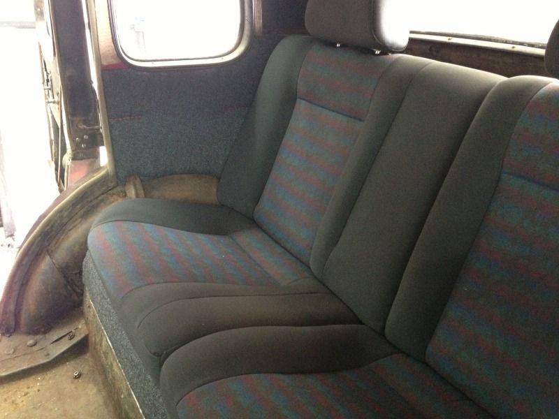

Baksete og side trekk med infelte alpina 6x9 høyttalere ferdig

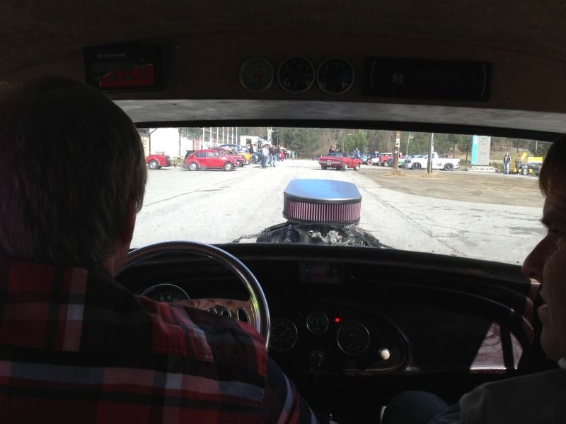

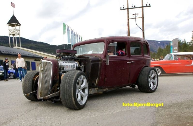

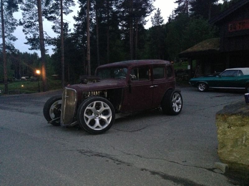

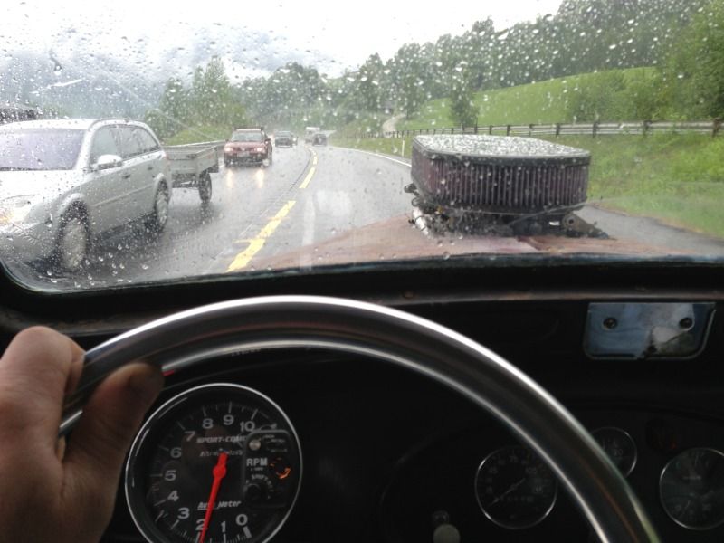

Er hjemme igjen etter første skikkelige prøvetur og treff med Cheva'n.
Har vert på Hunderfossen hele helga, kjørt rundt 20mil og er strålenende fornøyd :)
Litt bilder og film kommer :)
Vel hjemme og en liten vask :)
På treff plassen, en kompis som slapper av i sola ved bilene :)
Regn hele veien hjem :)

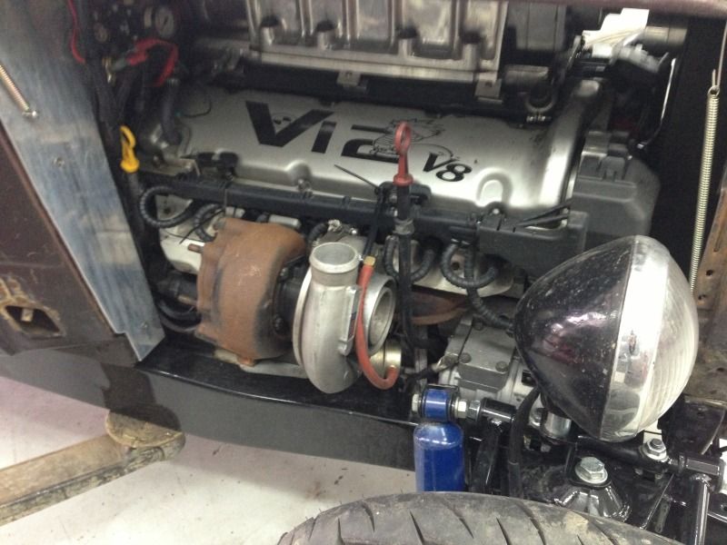

hva blei resultatet? :D
Ble egentlig veldig lite hk.
Grunnet flere ting :)
Første er org gren og uporta topper som lager baktrykk :(
Det andre er en MEGA stor presse som suger hk og lager for mye trykk pga at det er en topfuel presse full av strips :)
Og så står kammene vel mye på, noe som også er veldig uheldig sammen med alt det andre :)
På første pullene var det over 100 mere hk en vi måtte stoppe på pga tennings bank.
Og da var det bare et dårlig gatemapp som vi dro ut på tur til Hunderfossen etter veien :)
Får ver gang vi dro av 2grader tenning mista vi 20-30 hk.
Med 1.3 bar på pressa og tenning lav som en gressklipper motor stoppa vi på litt over 500hk og et helvetes NM :)
Har 600mm på 2500rpm :)
kunne tatt av litt kam i benken men det fungerer kanon på gata med det dreimomentet. Den tar gassen som en topfuler og fungerer fint å da fikk det bare vere, skal bare cruses med med full bilen av tørste kompiser og meg i baksetet uansett :)
Dessuten var jeg så jevla fyllesjuk nede hos Vidar at det var et under at jeg fikk spent opp motoren :)
Ramma Lakkeres i disse dager så da er det bare å montere alt sammen igjen å kjøre litt resten av sommeren :)

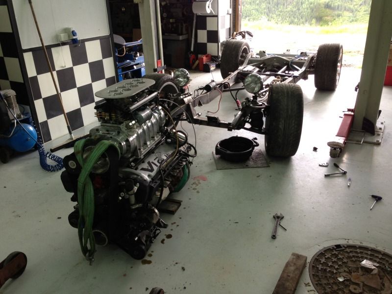

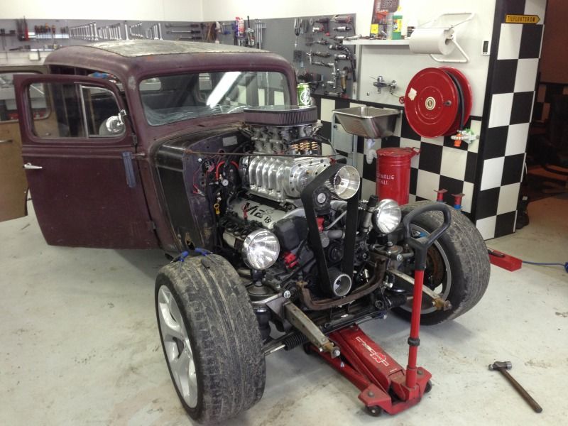

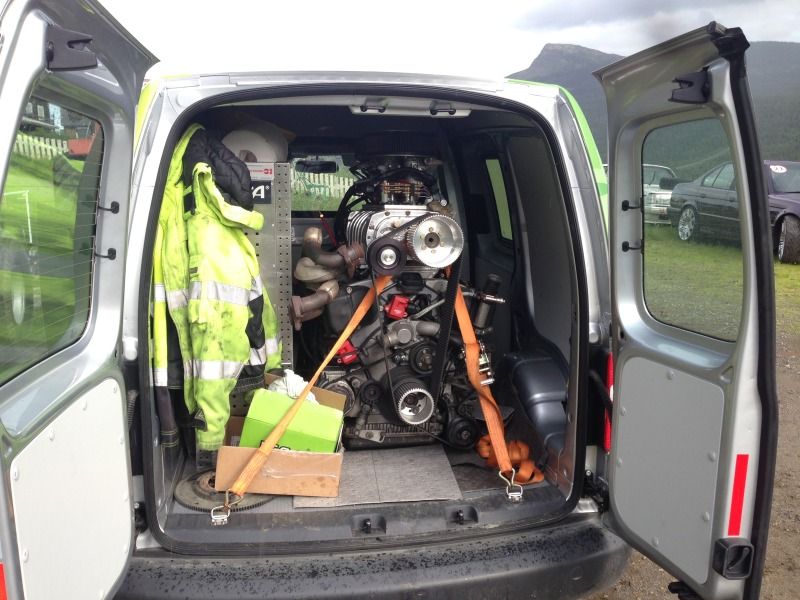

Har kjørt mye i sommer jeg :)
Men det skjer ting ja ;)
[ATTACH]40417[/ATTACH]
