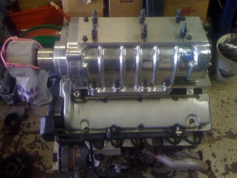

Hva slags dyser er det? lystgass?
Så du hadde dyser på innsuget og...
Jeg bruker 12 dyser rett inn i runneren`e for å få motoren mere lettstarta og for å få jemnere fordeling på suppa... men det må jo sitte fuel oppe på pressa også siden dette smører skovlene under gange.
blir bare 6 store dyser (900cc, org er ca 340cc) der med ett enkelt 200HK lystgass system i sammen med disse ;)
INGEN tingen er perfekt orginalt!
1249HK-1588NM
Hvilken blower er det? 4.71?? Likte custom innsuget!
Det er en gammel topfuel presse som jeg kjøpte fra USA. Smax Smith har kjørt VELDIG fort med denne :)
Er en 14-71 Mooneyham med 5 strips på ver loobe så dette er virkelig hotte saker....
Er sansynlig vis så hissig at jeg må fjerne strips får å få den til å fungere på V12 motoren, ellers blåser den toppene til himmels :)
Er nå snudd giring slik att den går i underdriving, 18% under :)

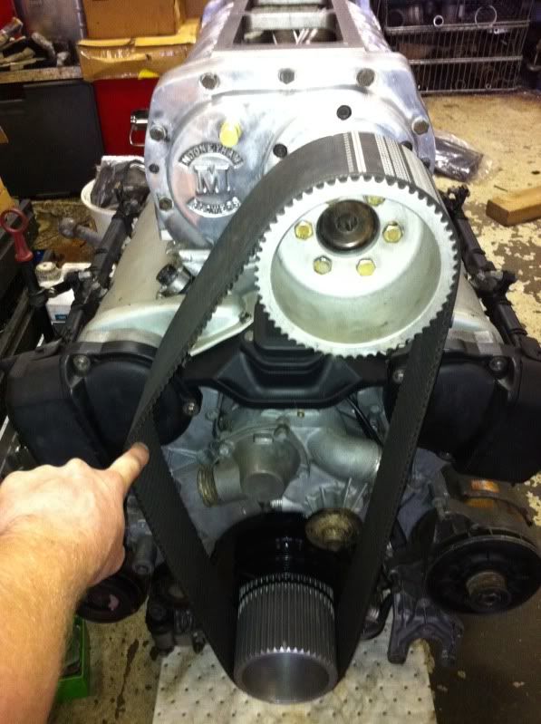

Da er reima på plass, mangler å lage stramme hjulet nå så er det klart til start

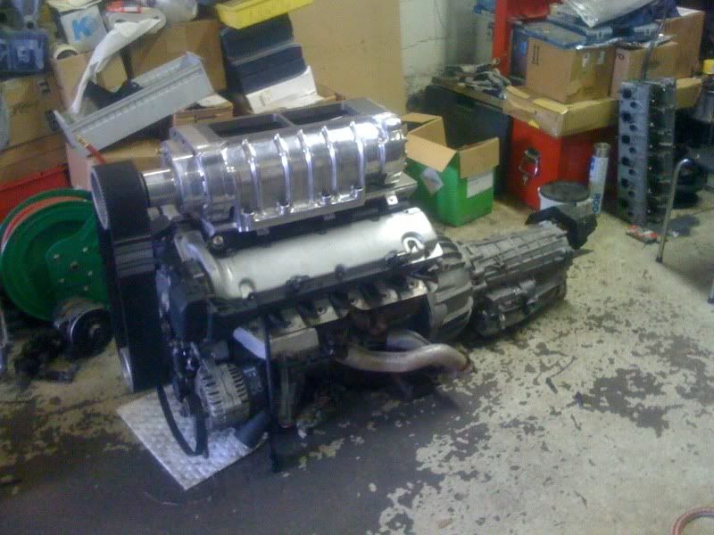

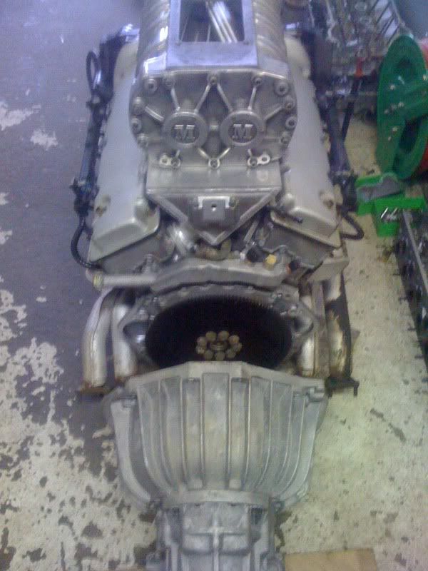

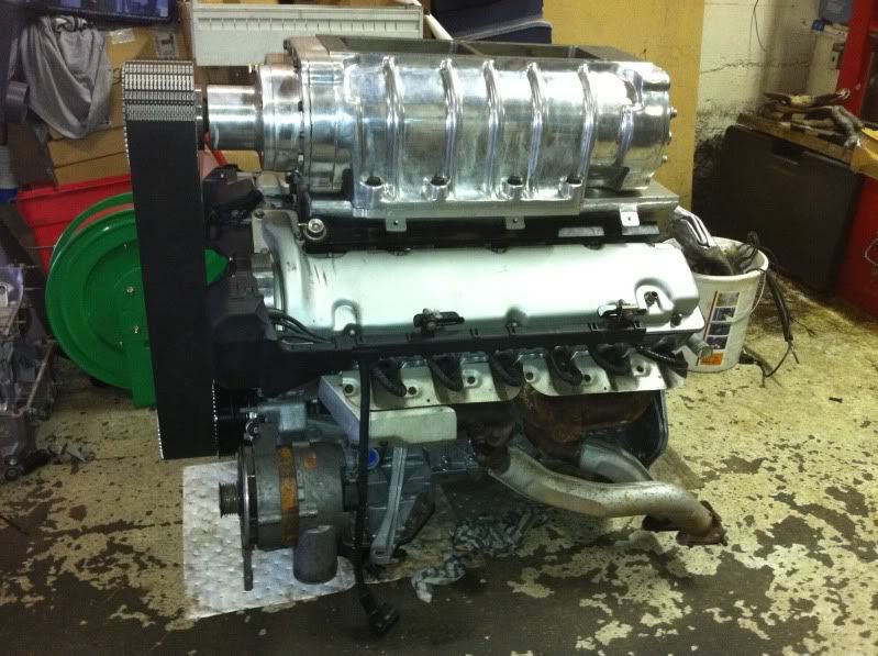

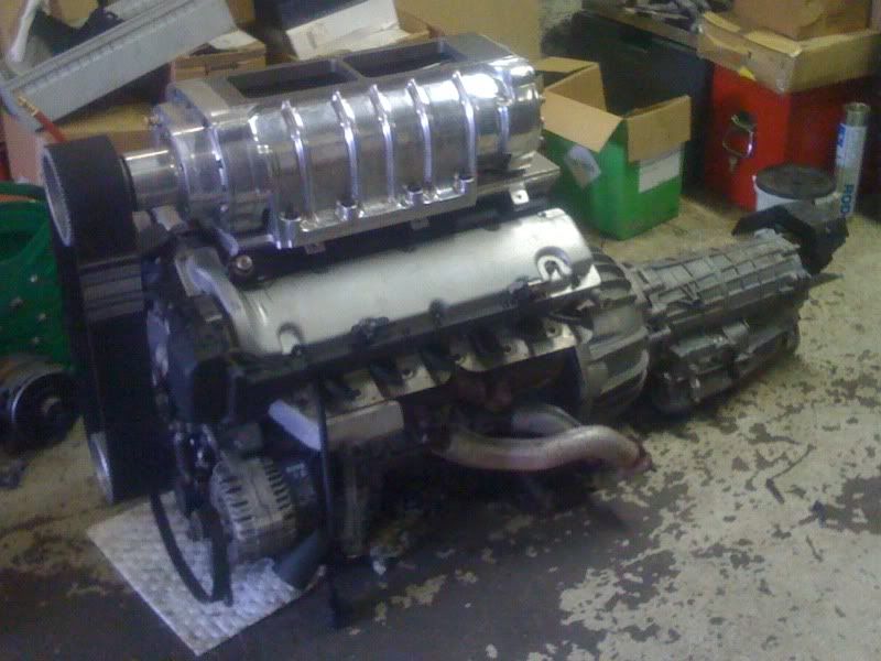

Litt flere bilder, prøvd på kassa i dag og montert ferdig det som skal til der.
Skal bli digg å starte med montering i ramme og forsterkning av denne :)

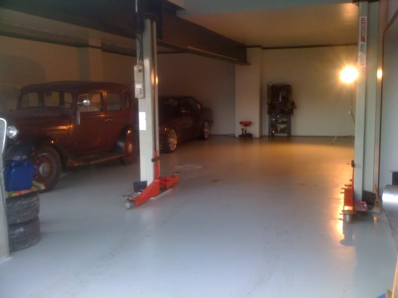

Bilen står i alle fall trygt inne å venter på maskinisten :)
