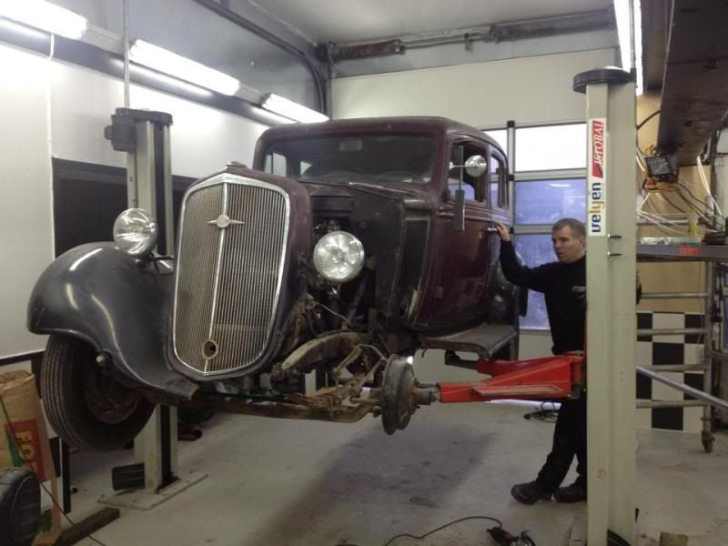

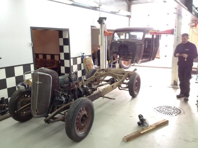

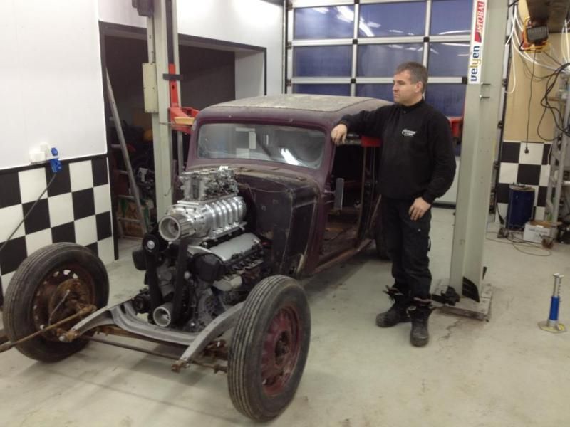

Da er det påske fri og jeg tenkte det måtte skrus litt på -34`n... målet er jo å kjøre 17 mai så jeg får stå i ramma ;)

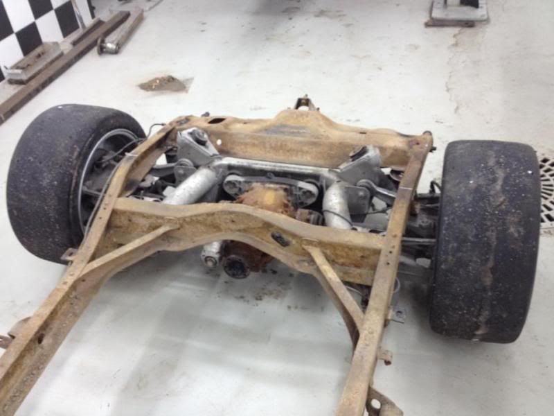

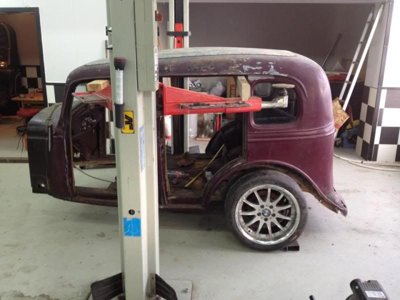

starta med å skru av skermer å demontere i går og har vel stort sett vert i smia etter det, her er en liten oppdatering ;)

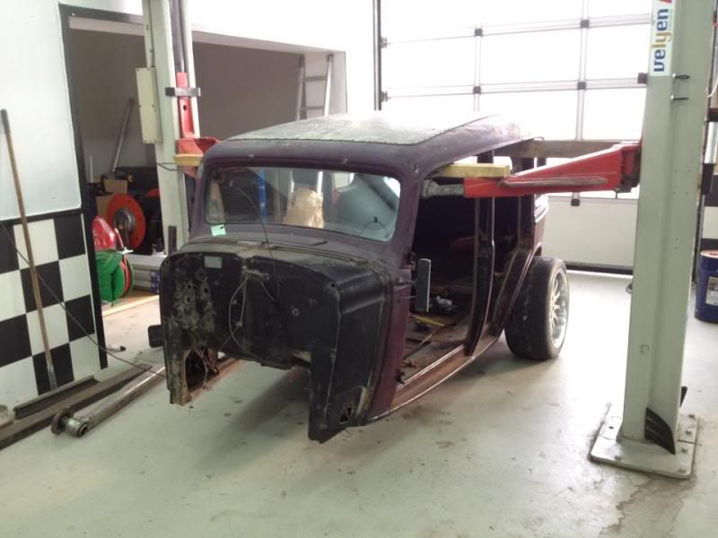

I morgen skal det org motor og driv ut og starte med braketter og travers for V12`n og kassa.
Håper det vil sitte på plass i løpet av i morgen natt ;)
Skal prøve å få ut litt bilder

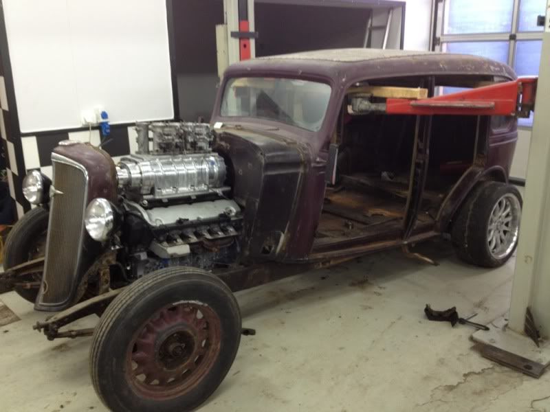

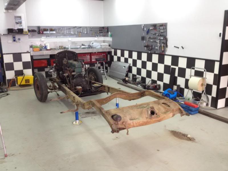

Jada, litt mere bilder etter som ting sker...
ting byner å komme på plass ;)
INGEN tingen er perfekt orginalt!
1249HK-1588NM

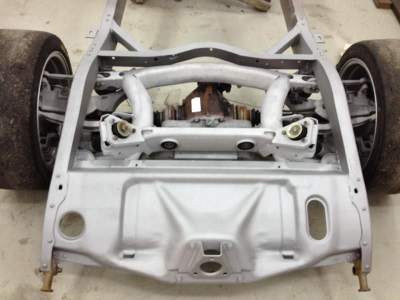

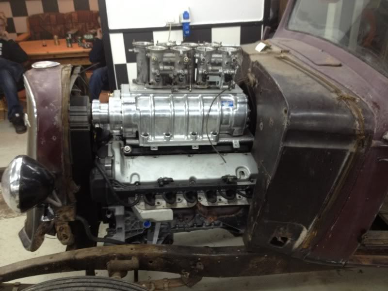

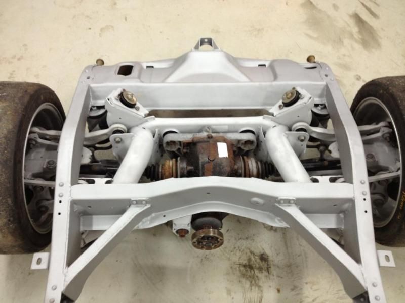

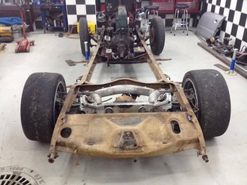

joda passa bra motoren der :)

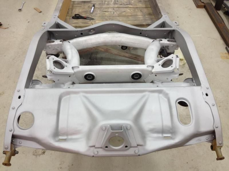

Nei er BMW bakstilling og diff med bremser og alt.
litt mere bilder, ferdig boksa ramme i bakre delen og montert og sjekka :)
blir fint stuk når framstillinga kommer på, håper den blir litt lavere forran med Heidts ifs ;)

Du har sikkert skrevet det tidligere, men noe plan får når bilen skal være kjørbar? Og hvilken bmw kommer bakstillinga fra? Fortsett med oppdateringene, dette er rått!
Mener å huske at han pratet på noe med 1. eller 17. Mai i år

Er det samme motor eller samme type motor som det er i den E34'n med 1200-og-noe hester? :)
