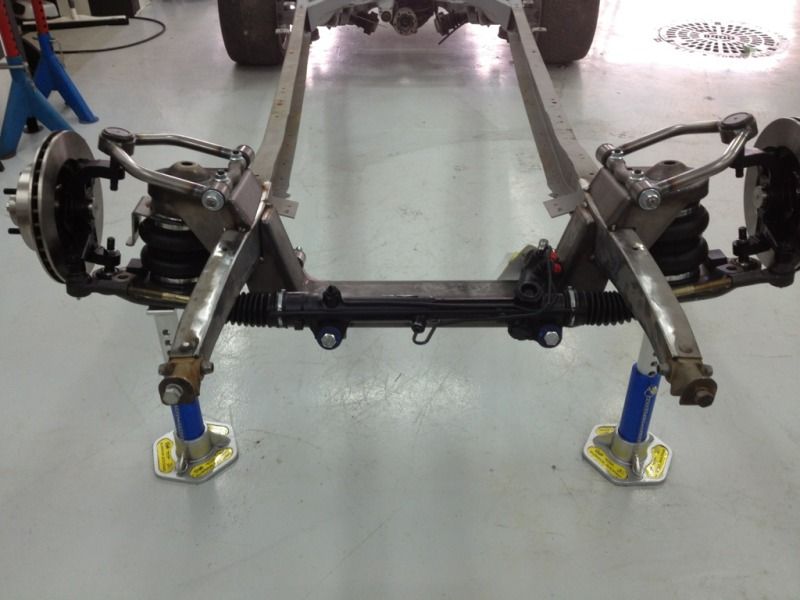

Da har jeg så vitt starta på forstillingen til rodden.
Har stått litt i ro siden jeg hadde en annen V12 som måtte gjøres klar til gatebil :)
Tror det blir bra med luft fjering og servo :)

Ok, får bare vente å se jeg da.. :) For skjønte ikke helt utifra bildene åssen du får hevet bilen når luftputene ligger der, og hvordan fjærene klarer å virke hvis de står opp på der. Men sikkert jeg som ikke klarer å se det enda :)
Var jeg som har misforstått litt angående forstillingen, det siste fra heidts var ikke kommet da jeg monterte det første så var ikke sikker på hva jeg mangla :)
Trodde det var dempere med luft belger på utsiden jeg hadde bestilt men var dette som kom, her blir demperen sittende ved siden av med et nytt feste og luftbelgen blir fjeren.... synes dette er stykt så vurderer å kaste denne løsningen og bestille meg slike jeg først trodde jeg skulle få.

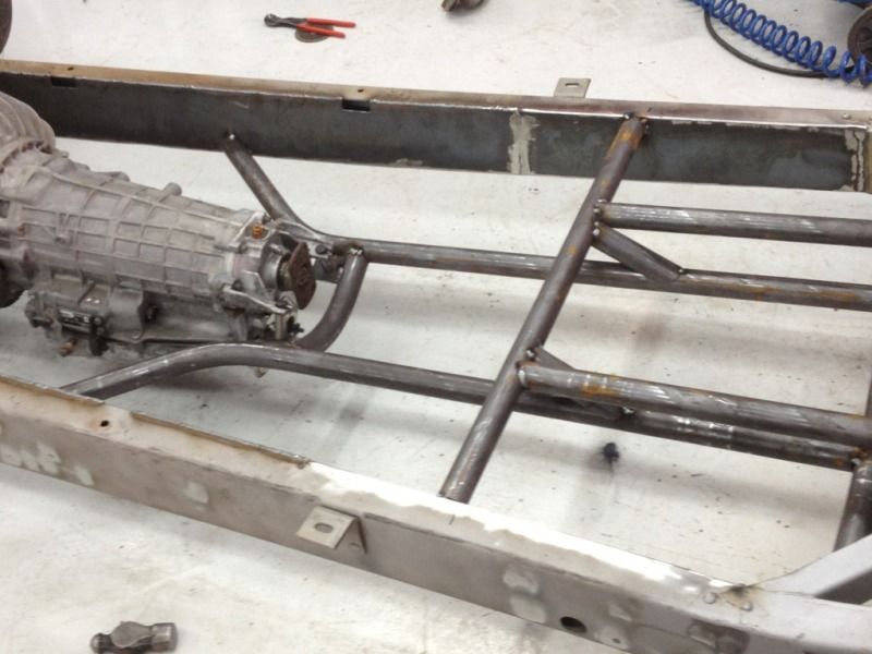

uansett så er det gjort litt på rammen igjen, snart ferdig...
