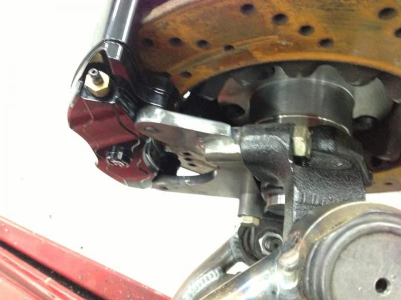

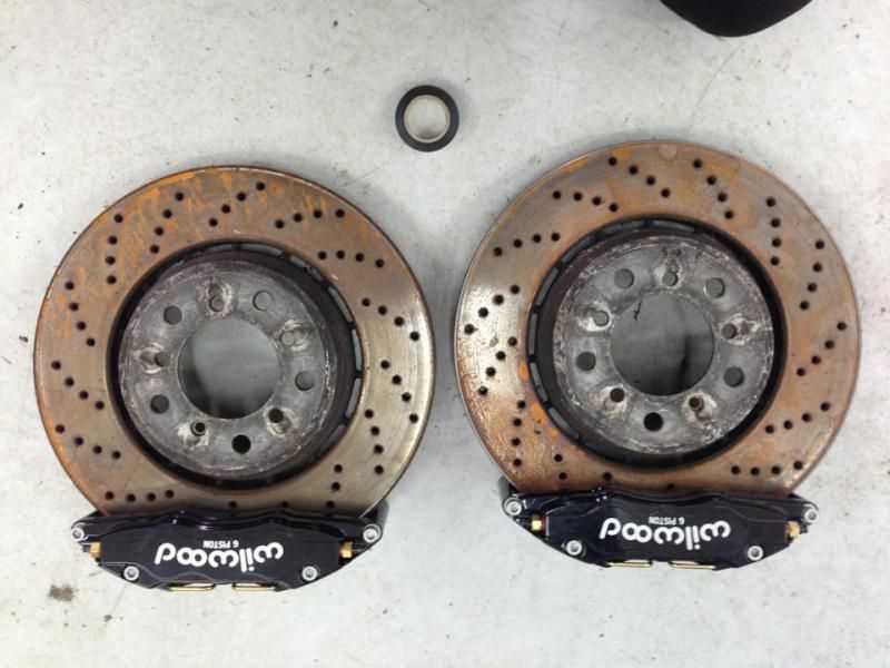

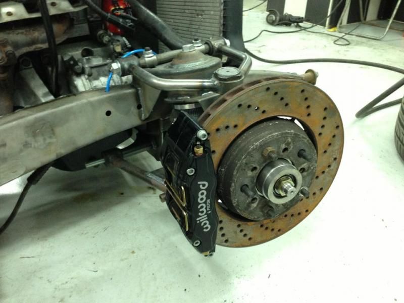

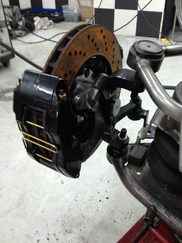

Har fått på plass bremse systemet. Er bare igjen å legge bremse rørene og et par servo slanger :)
[ATTACH]37658[/ATTACH]
[ATTACH]37659[/ATTACH]
Dette er også fra bmw. Hydraulisk så slipper jeg den store stygge bremsekraft forsterkeren som også fungerer dårlig med overtrykk fra pressa :)
