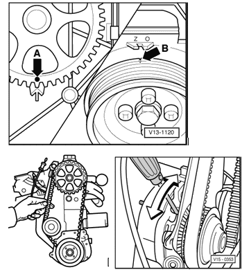

Bwana Skrevet Juli 22, 2011 Rapporter Share Skrevet Juli 22, 2011 Får du startet og kjørt bilen, eller er den kjøpt der den står ? ;) Vedr merker på reimhjul: http://www.bilforumet.no/bilmerker/audi/audi-diskusjoner/228613-guide-skifte-registerreim-pa-8v.html Om du har 1.4 motor hvor reima strammes med vannpumpa blir merkene litt annerledes: http://i27.photobucket.com/albums/c157/sveinb/Regreim-14.gif -- Siter Lenke til kommentar Del på andre sider More sharing options...

jataja Skrevet Juli 24, 2011 Forfatter Rapporter Share Skrevet Juli 24, 2011 heisan. bilen starter selvflgelig ikke. er ingen komp på noen cylindre. måleren virker har testet den. kam går rundt så det er ikke den. er jo mulig att register har hoppet over men reima så helt fin ut. klarte ikke å finne merke på veiv så vet jo ikke om den står rett. skal sjekke om stempel på cyl 1 er på topp når merket på kammen er rett så får jeg vel en anelse. di hadde startet bilen med stertstrøm i vinter, da hadde bilen stått siden sommeren. den gikk da på tomgamg i 15 min men når han skulle rygge den ut fra parkering stoppet den, var vist ingen ulyder den bare stoppet. var 20 minus ute når dette skjedde. skal snart på ferietur så det blir ikke noe serlig skruing på denne på en stund. skulle bare gjerne vist hva som var feil på den før jeg reiser. er det noen som vet av en billig motor til denne så si i fra, bilen er alt for fin til å skrotes. Siter Lenke til kommentar Del på andre sider More sharing options...
jataja Skrevet Juli 26, 2011 Forfatter Rapporter Share Skrevet Juli 26, 2011 hei. nå har jeg fått bilen til å gå :-) den hadde hoppet over på register, virker ikke som om den har tatt skade av det. har helt jevn komp på alle cylindre. det eneste er att den går ikke rent på tomgang og det lyser i epc lampa, hva kan dette være? Siter Lenke til kommentar Del på andre sider More sharing options...
