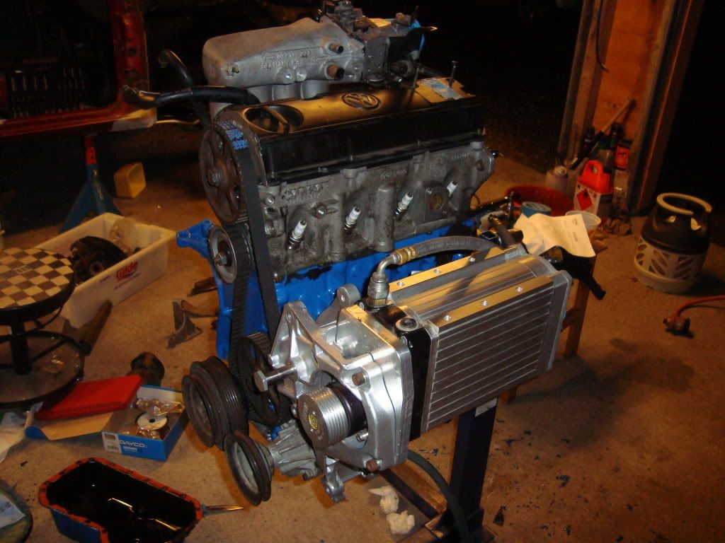

Har gjort litt i det siste, skal ta masse bilder i dag å legge ut :)
Ja, det var noe i det området jeg tenkte :) Skal høre litt med han som skal lage chip om hva han anbefaler :)
Har også en liten oppdatering :)

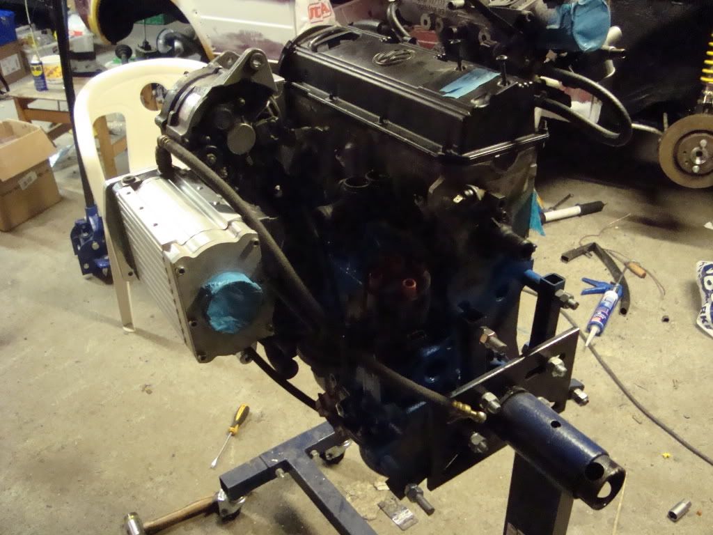

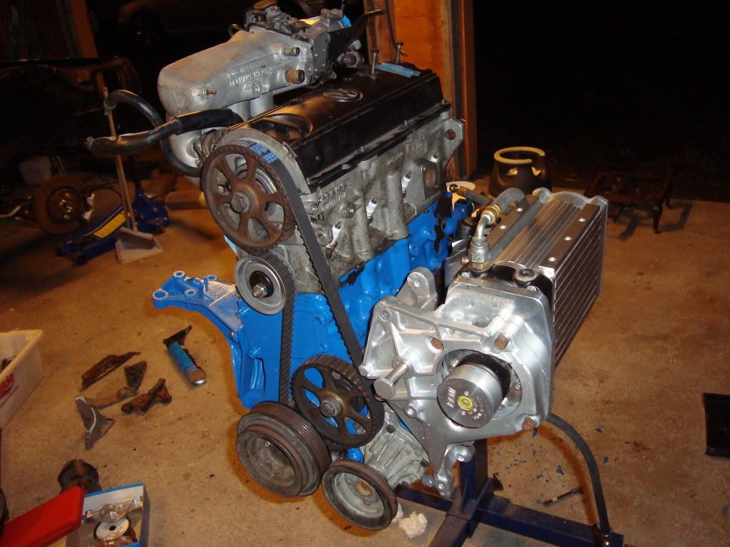

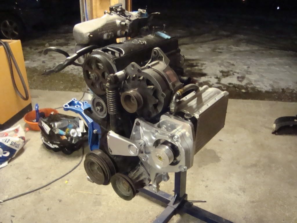

Har montert på toppen, kompressor og litt på motoren så nærmer seg å sette den nedi. Mangler noen få braketter+dynamo osv, men det kommer på når det har fått seg litt maling :)

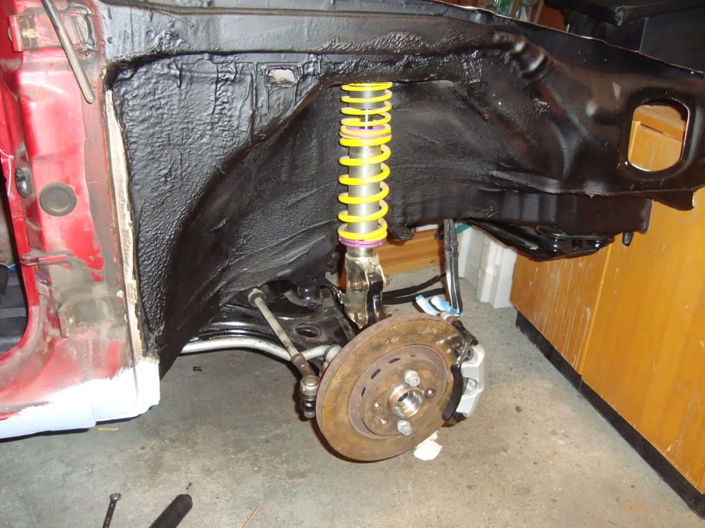

Har også fått tak i takluke med vip fra passat og KW V2 understell :)

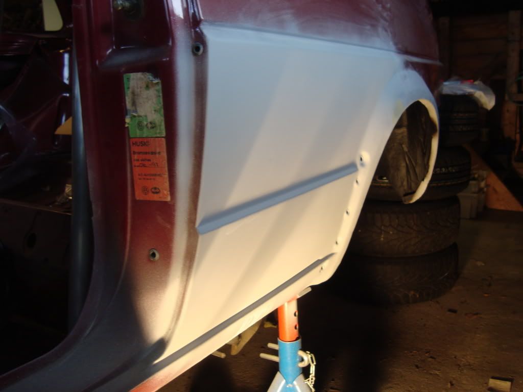

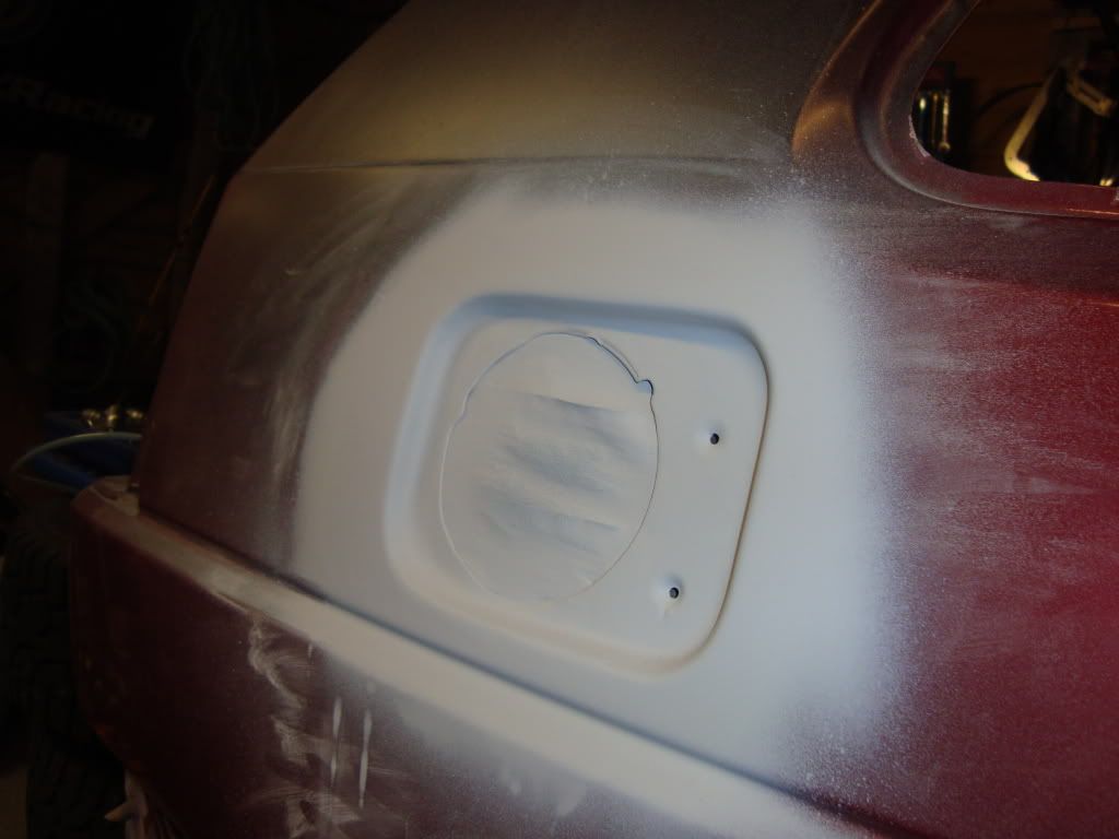

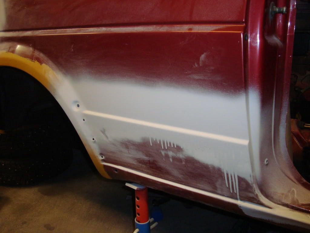

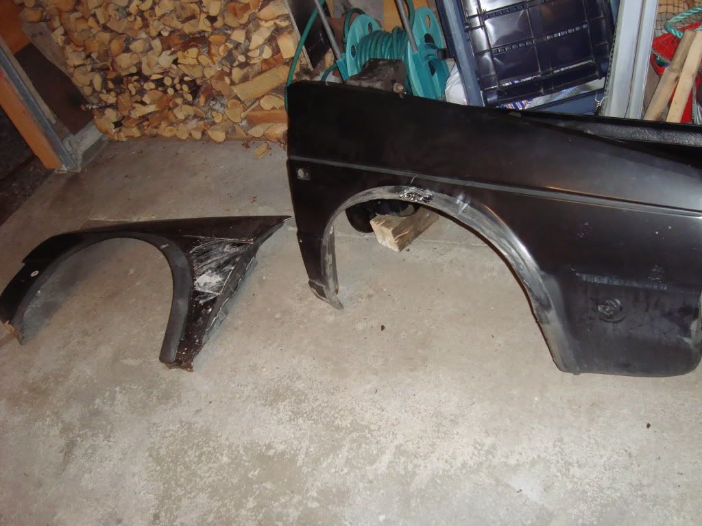

Nesten ferdig med karroseri arbeidet også, lar lakkerer ta seg av resten :)
Motor, mangler fremdeles litt :)
Også noen deler som skal få seg litt maling og diverse :)
