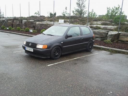

Flere ting vil skje med bilen underveis, noe av det første som ellers skjedde var en vask med påfølgende lett polish.
Bilen er seriøst stygg i lakken, klarlakkslepp alle veier.
Sidelistene ble fjernet og måtte ha noen hjul på med mønster i dekkene.

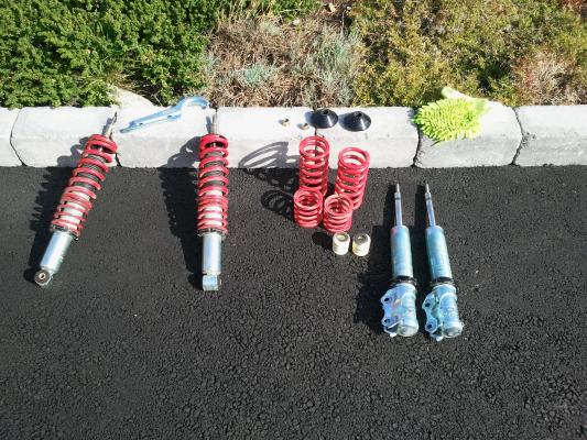

Kom over et coiloversett til en rimelig penge, og det lå noen felger å slenge i hjørnet på hobbylokalet. Tenker den er senket ca 80mm, blir litt stumpete å kjøre.
Felgene er Team Dynamics 1.2 7x15 ET30, med Toyo 195/45-15. Subber ørlite bak, men det kan vi leve med :)
