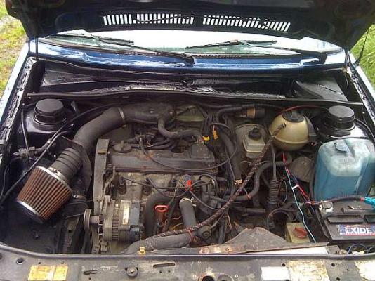

lotherington Skrevet August 9, 2011 Forfatter Rapporter Share Skrevet August 9, 2011 (endret) [ATTACH]24067[/ATTACH] Dette var det beste bildet jeg kunne finne på nettet. For, jeg har fortsatt problemer med å forstå hva vi snakker om. Kan du forklare hvor bryteren sitter, og hvor ledningen som du snakker om er, ved hjelp av dette bildet? Endret August 9, 2011 av lotherington Siter Lenke til kommentar Del på andre sider More sharing options...
Quattro73 Skrevet August 9, 2011 Rapporter Share Skrevet August 9, 2011 Rett under fordeleren sitter braketten til oljefilteret. Oppå denne er det en eller to trykkbrytere (om det kun er en så står den andre i toppen). Den ledningen som går til trykkbryteren på filterbraketten skal du kople til jord. Har du to trykkbrytere så kople ledningen på den hvite til jord. To trykkbrytere En trykkbryter Siter Bilforumet.no Administrator Lag en tråd om du lurer på noe, ikke send PM. Lenke til kommentar Del på andre sider More sharing options...
lotherington Skrevet August 9, 2011 Forfatter Rapporter Share Skrevet August 9, 2011 Nå forstår jeg nesten alt. Men jeg er fortsatt dum nok til at jeg må spørre; når du sier "koble den til jord", hva mener du da? Siter Lenke til kommentar Del på andre sider More sharing options...
Quattro73 Skrevet August 9, 2011 Rapporter Share Skrevet August 9, 2011 Kople ledningen til jord betyr å feste ledningen med god kontakt til noe av metall på motoren (som motorblokken). Hele bilens karosseri, motor og girkasse er bilens jord (spenningsreferanse). Siter Bilforumet.no Administrator Lag en tråd om du lurer på noe, ikke send PM. Lenke til kommentar Del på andre sider More sharing options...
