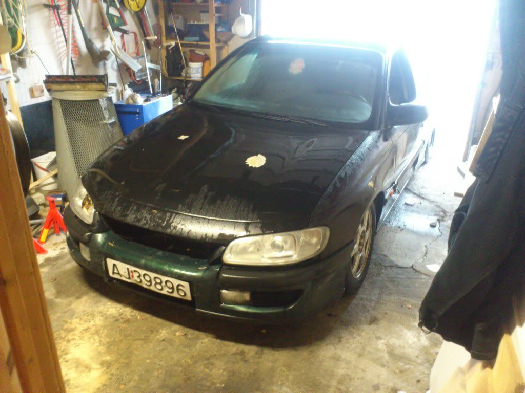

Bilen er ikke lakkert :P å framfangern er i plast så dårlig med rust der :)
Jeg rulle malte bilen i desember, så har jeg solgt bilen.. Kjøpt den tilbake nå denne uka. Men lakken ser ikke ut nå, flekker av orginal lakk å svart matt rester... Den grønne fangeren kommer ifra en annen bil. Hvis du lurer så er det bare til å lese igjennom tråden :) Begynner vel på s.2 med Omega'en ;)

hehe, tentamensøving og skriving passer ikke bra!vet at framfangern er i plast mente venstre framfanger, rust under lakken ser det ut som, bak lykten der.
og når jeg sier lakkert så tenkte jeg på alt som har med maling sprøyting og det som er, har lest gjennom tråden 100ganger så vet at du rullemalte :)

Venstre FRAMSKJERM eller venstre FRONTSKJERM har litt rust ja :) Hvis du har sett de aller første bildene, så er det rust samme plassen :P Bare malte over... hehe
Men er ellers ganske rustfri denne bilen :) Ser at det har komt litt overflate rust på de plassene som har blitt bulka å sånt.

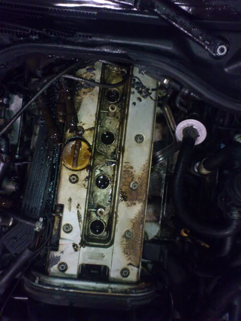

Fikk gjort litt idag da.. lånte garasjen til (x)svigers.

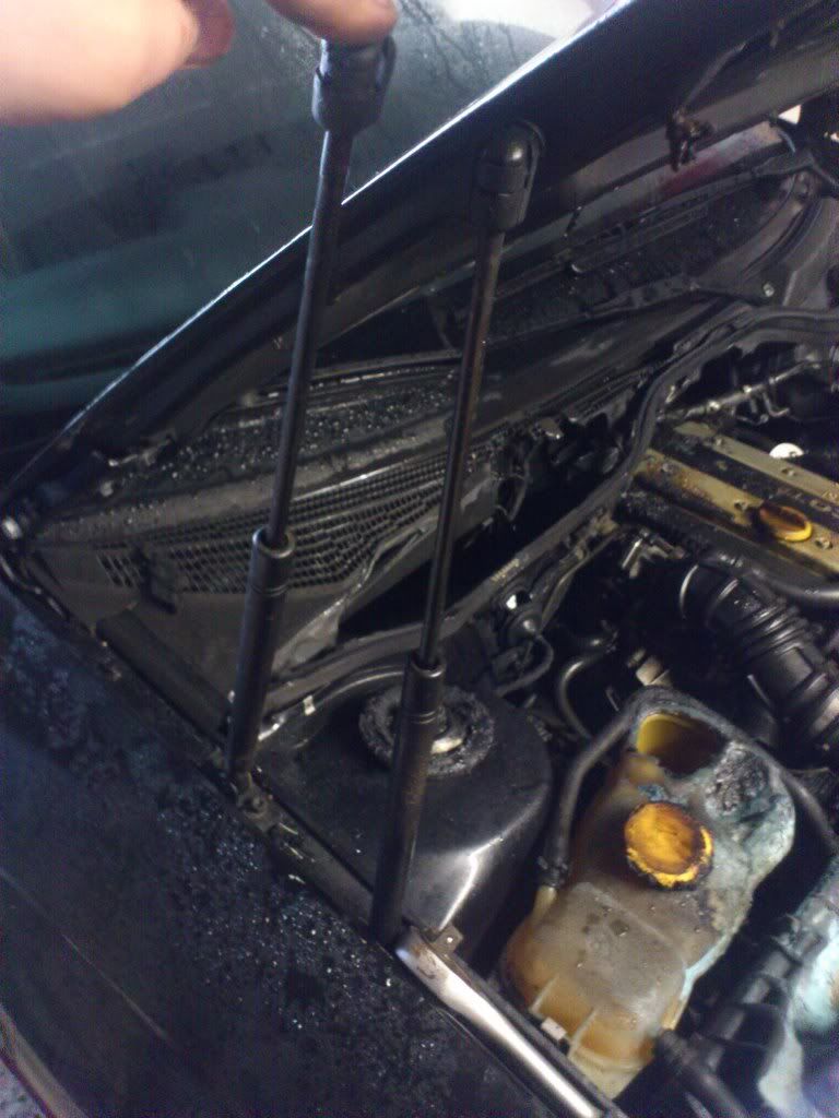

Det første jeg begynte på var panser demperen, den var knekt av så greit å være sikker på at panseret står trygt ;)
Tok en del bilder mens jeg holdt på... Kjekt med bilder vel? ;) hehe
Begynt å demontere:

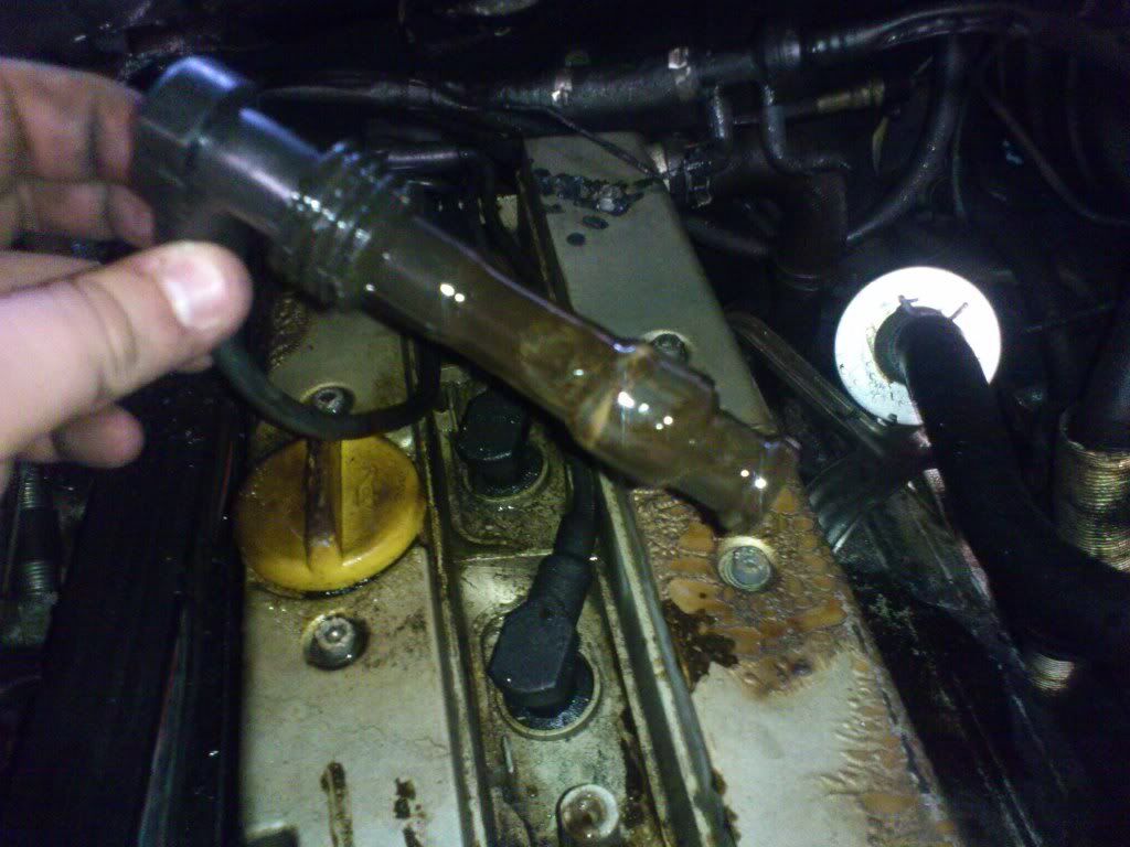

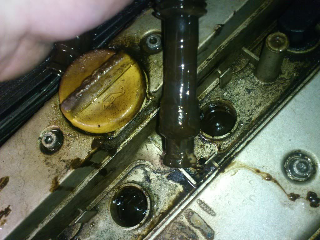

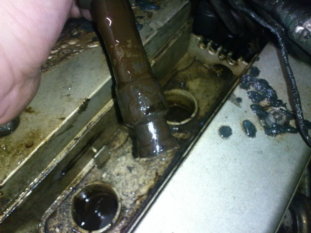

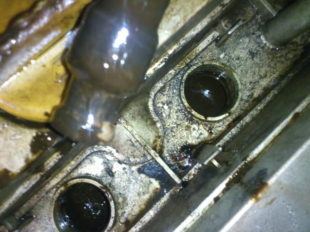

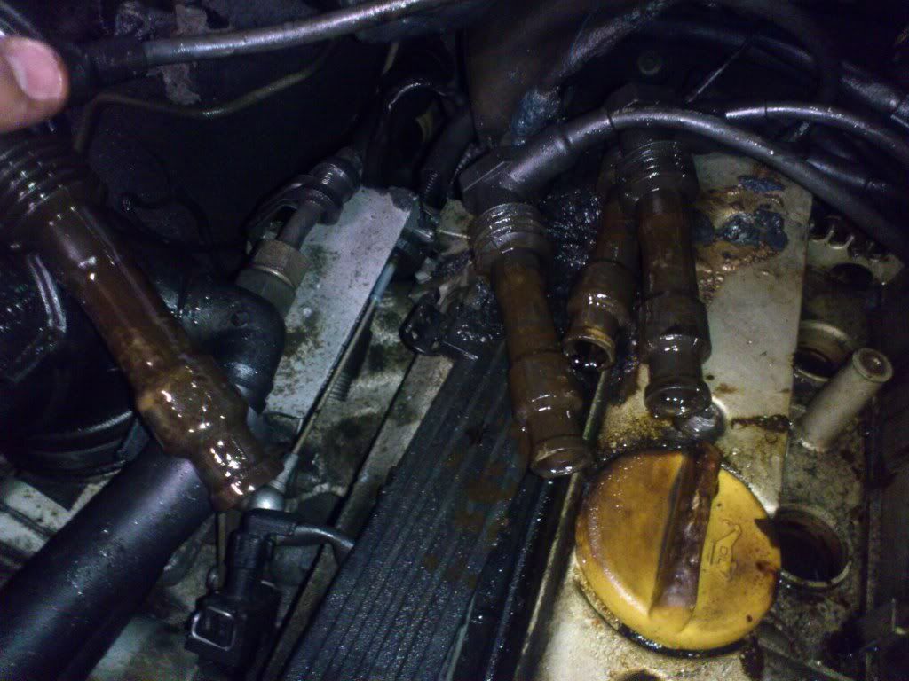

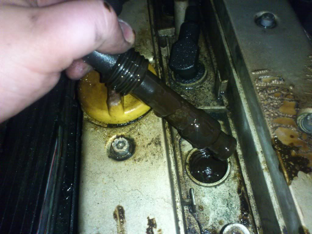

Så fikk jeg meg en overraskelse.. Ikke så merkelig at bilen går dårlig. hehe.. Første jeg tennplugghetten:

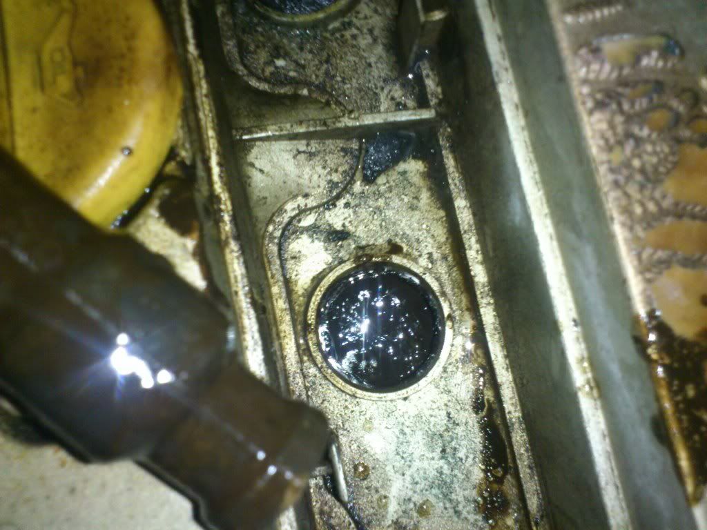

Hvor er tennpluggen? Ser bare olje jeg..
Sånt så det ut på resten av de også ;)

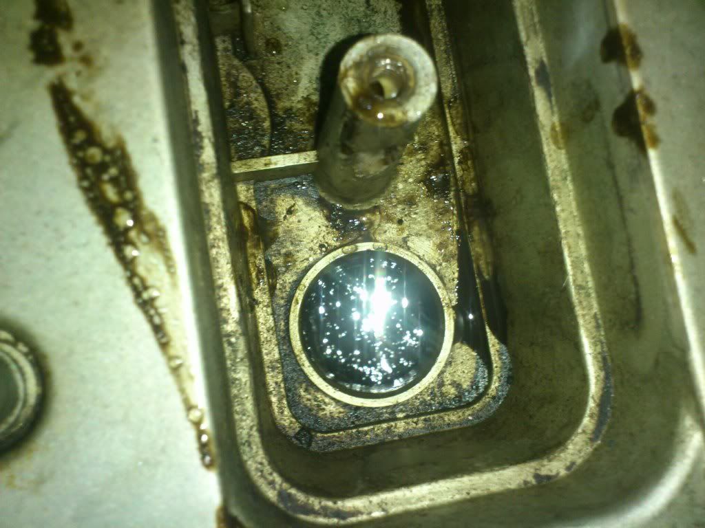

Stor oljedam :P

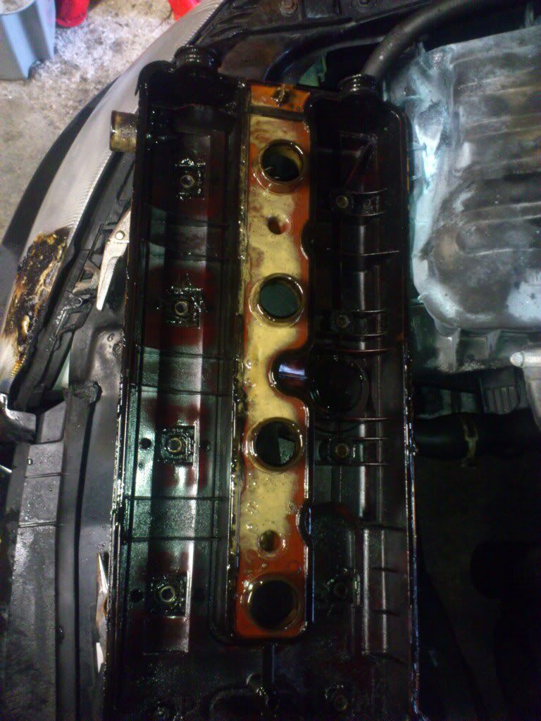

Her skulle det vært tennplugger og ikke et oljebad:

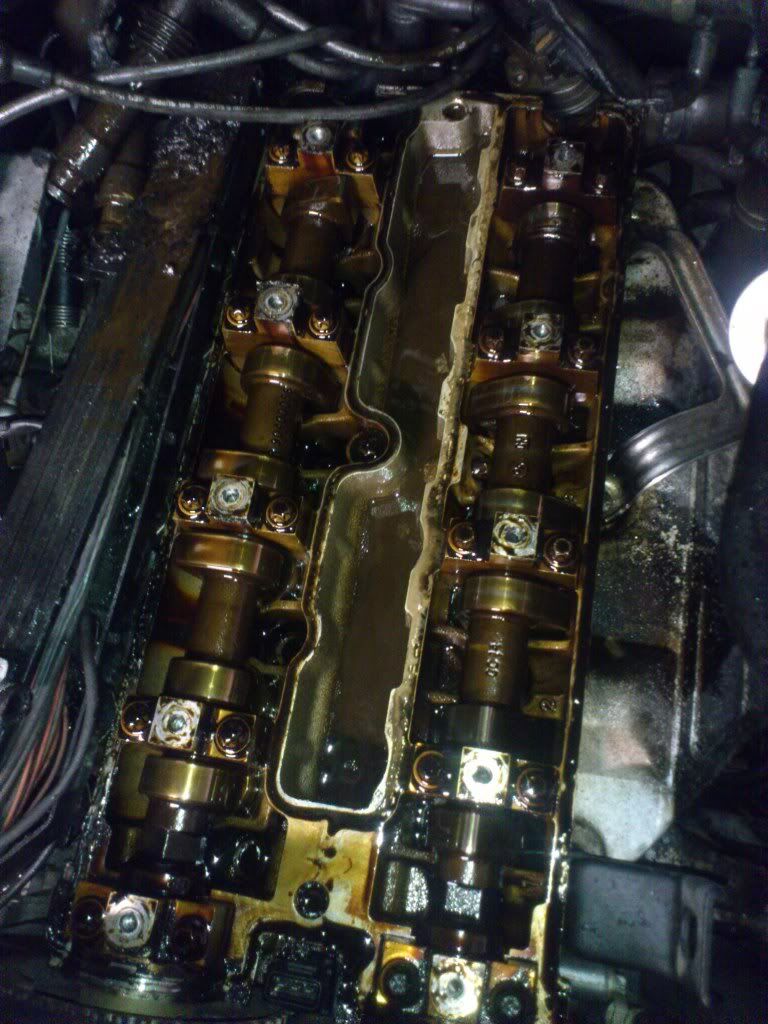

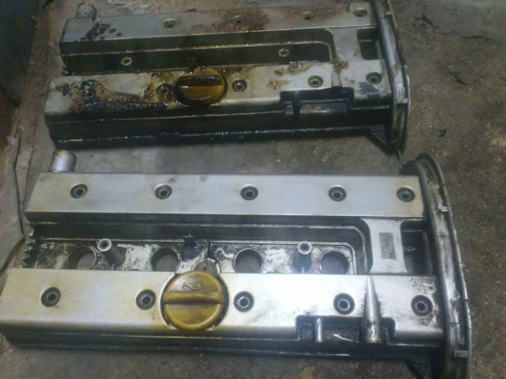

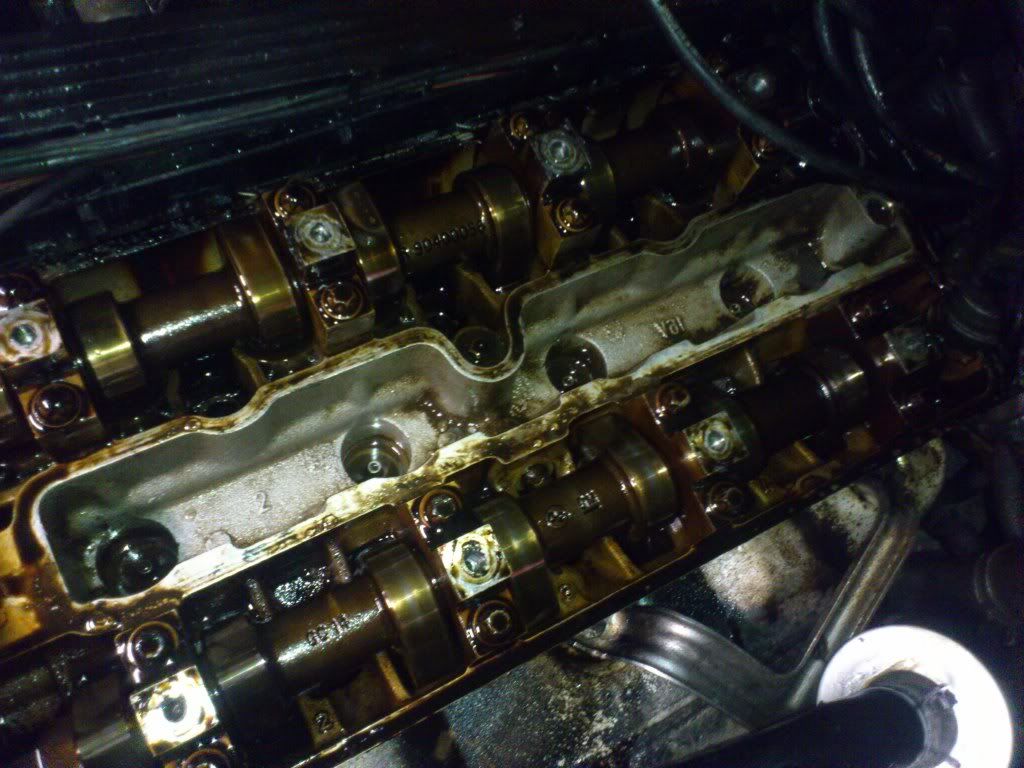

Gamle toppdeksel:
Etter mye tørking oppi der så såg det sånn ut:
Regreima begynner å se litt slitt ut også:

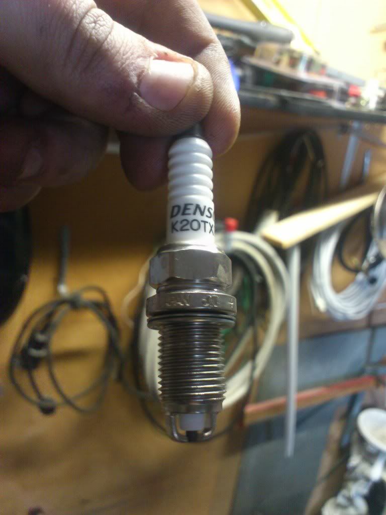

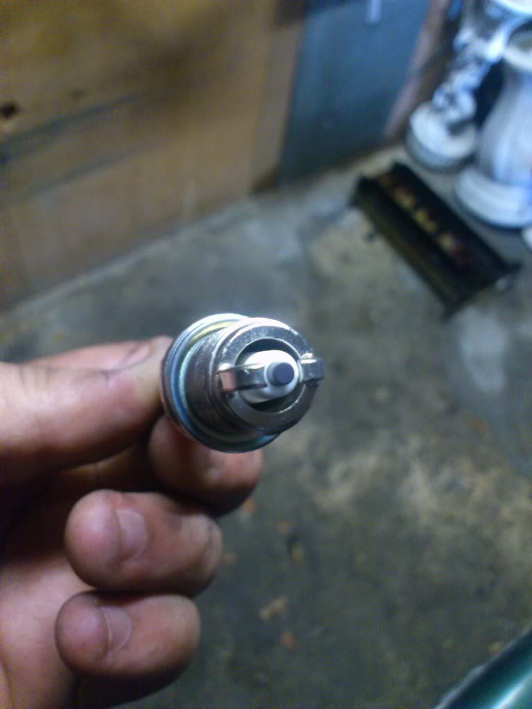

Kjøpte 4 nye plugger:

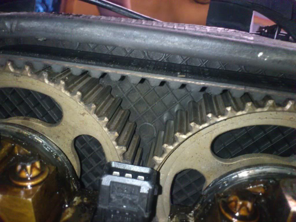

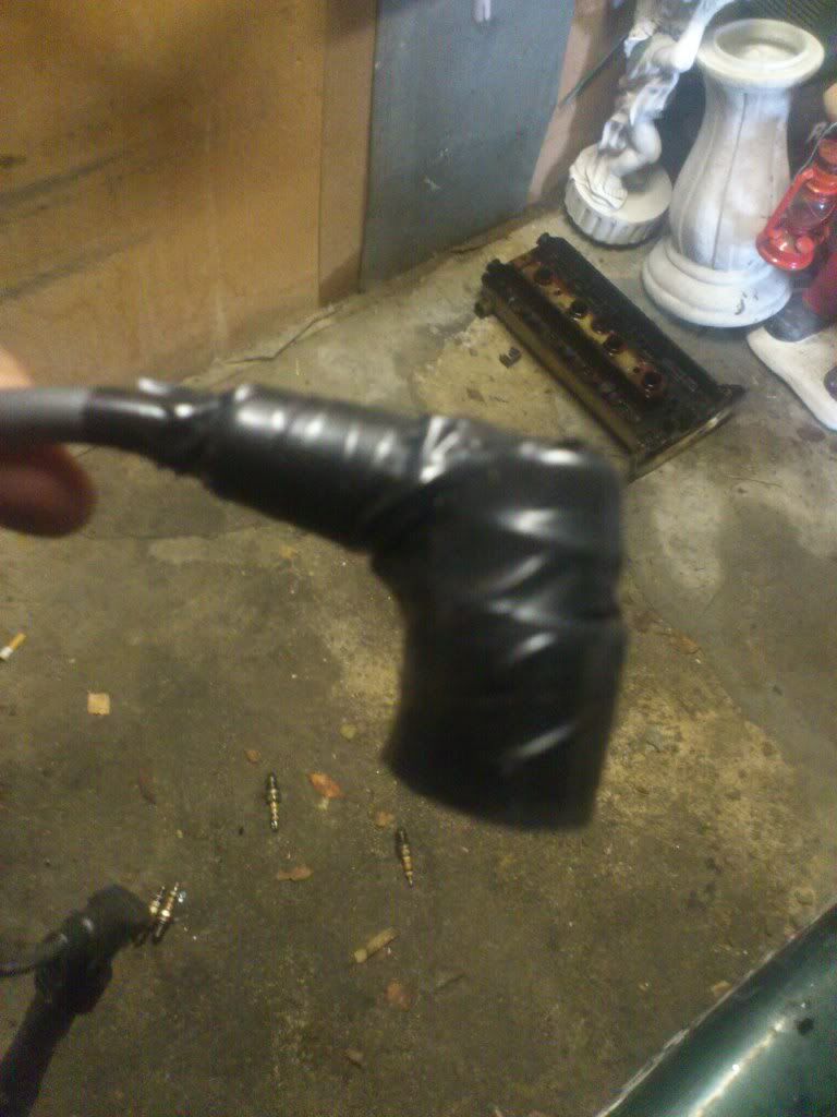

Fant en liten synder blant tennplugg ledningene, var litt smelta. Men ikke nok til at det skal jukse så veldig. Men tok å tapet den godt :)
"nytt" toppdeksel VS det gamle:
Det nye på plass:

Bilder er alltid kjekt! :D
Hva er greia med all olja da, en dårlig pakning eller noe slikt kanskje? :)
Bilen høres jo ut som en jævla traktor! haha :)
