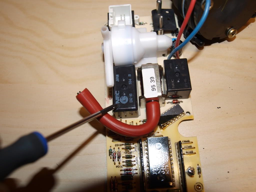

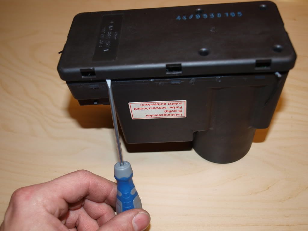

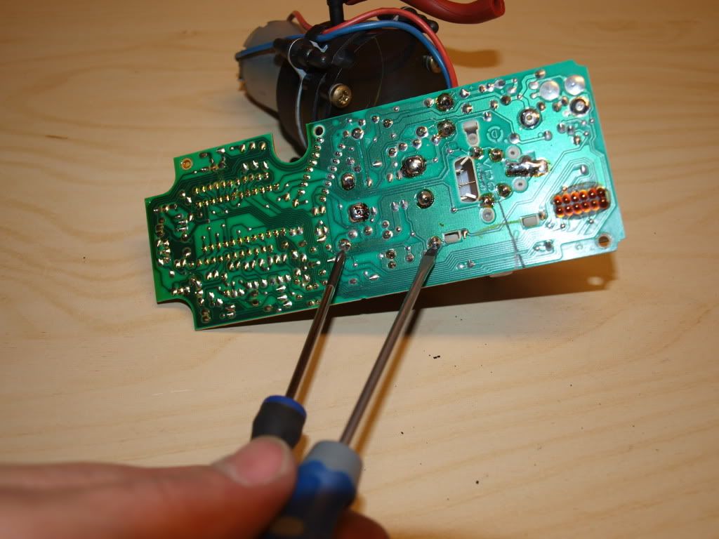

Yep! På høyre side bak, ved batteriet (om du har batteriet under baksetet).
Du kan høre reléet veldig godt om du tar ut baksetet, og tar pumpen ut av gummibeskyttelsen. Sitt inni bilen, lås, lås opp, åpne dører, sett inn nøklene i tenninga, dra ut nøkkelen igjen etc. du skal høre det klikke ved hver handling omtrendt :)
Skal prøve å få til det!
Fant relèr i en webshop, hvis de skulle være defekte (sitter på printkort, og kan ikke kjøpes hos Møller): http://www.hinkel-elektronik.com/shop/8126.html
for dem som vil fikse pumpe/kupelysrelèr selv!
