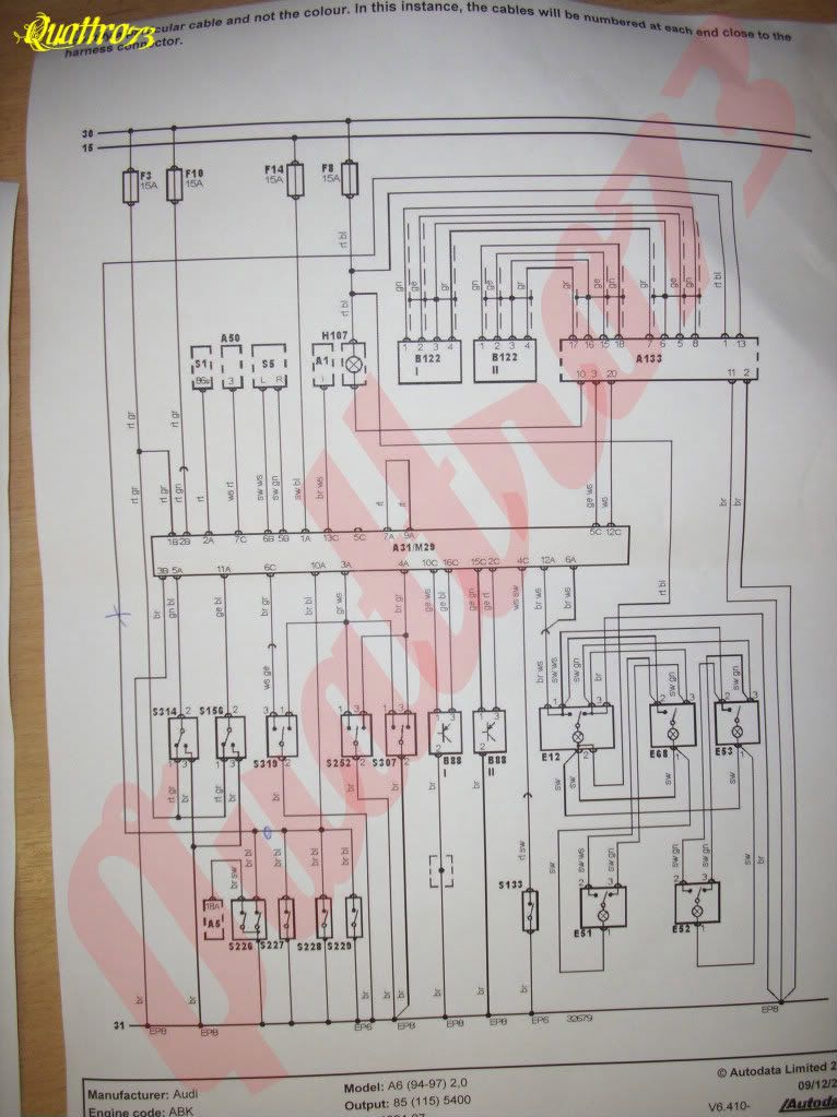

Stian Andre Skrevet August 20, 2011 Rapporter Share Skrevet August 20, 2011 Hei. Jeg har nå kjøpt meg en audi a6 2.6 v6 avant 1996 mod. Det som er att jeg synnes di er litt høge, å vil helst ha justerbart senkesett. Men de som jeg finner er veldig dyre, men også er jeg noen ganger usikker på om de passer på min. Så er det noen som vett om noen som ikke koster 10000 kr å passer til min? Også evnt front lykter kunne jeg tenkt meg vis noen vett om noen sider de selger dette på? Muligens chip kunne jeg tenkt meg, men er ikke lett å finne på nettet til denne motoren. og i tilegg, så sliter jeg med sentralåsen. Den virker bare avog til. Somregel ikke, men av og til slår den inn. Noen som vett hva dette skylles? kan det være vakumpumpa som tuller? eller kan det ha noe å si om det er hull i en slange eller noe? Hvis noen har noen tips og tricks om hva jeg kan gjøre med bilen for og få den enda tøffere så hadde dette vert kjempe:) Tenkte å få senket den, få tak i audi 100 tåkelys (vil disse passe inn i fangeren hvis jeg skjærer hull til de?) , sportsgrill, sportsfilter, effektanlegg, sotede vinduer, s6 ratt, muligens skinn interiør om jeg kommer over det til en billig peng, og felger skal jeg ha. Har jeg glemt noe nå så hyl ut:) Siter Stian Andre` Lenke til kommentar Del på andre sider More sharing options...
Quattro73 Skrevet August 20, 2011 Rapporter Share Skrevet August 20, 2011 (endret) Er litt senkesett her, Parts and retards, dog ikke justerbare. Ellers har de mye senkesett på NBS ang. sentrallåsen høres det ut som dårlig kontakt eller defekt mikrobryter i dørlåsen. Er det likt uansett hvilken dør du prøver å låse. Hull i slanger kan lage problemer, men da skal du høre at pumpen går. Tåkelys fra 100 C4 passer ikke inn uten videre da du mangler innfestningen i støtfangeren. Endret August 20, 2011 av Quattro73 Siter Bilforumet.no Administrator Lag en tråd om du lurer på noe, ikke send PM. Lenke til kommentar Del på andre sider More sharing options...
Stian Andre Skrevet August 20, 2011 Forfatter Rapporter Share Skrevet August 20, 2011 Quattro73 skrev: Er litt senkesett her, Parts and retards, dog ikke justerbare. Ellers har de mye senkesett på NBS ang. sentrallåsen høres det ut som dårlig kontakt eller defekt mikrobryter i dørlåsen. Er det likt uansett hvilken dør du prøver å låse. Hull i slanger kan lage problemer, men da skal du høre at pumpen går. Tåkelys fra 100 C4 passer ikke inn uten videre da du mangler innfestningen i støtfangeren. Åja ok, rart det er så lite av senkesett og div til disse bilene ettersom de er ganske populære enda. Sentralåsen virke ikke på noen av dørene, og jeg har fjernkontroll, men når de virker så virker de på alle dørene og på kontrollen, men når det ikke virker så virker det ikke på noen av de. Har strengt tatt ikke sett så mye på det, men tenkte jeg kunne høre om det var noe typisk audi eller noe før jeg prøver alt. Sentrallås pumpen er den som ligger der noen a6er har batteriet under baksetet? bare sånn jeg ikke tar helt feil? Nei reinte ikke med att det var fester til de, men vis passformen rundt er lik og det ikke er noe hulrom under eller buen på siden eller noe, så skal jeg altids få de festet:) Takker for svar:) Siter Stian Andre` Lenke til kommentar Del på andre sider More sharing options...

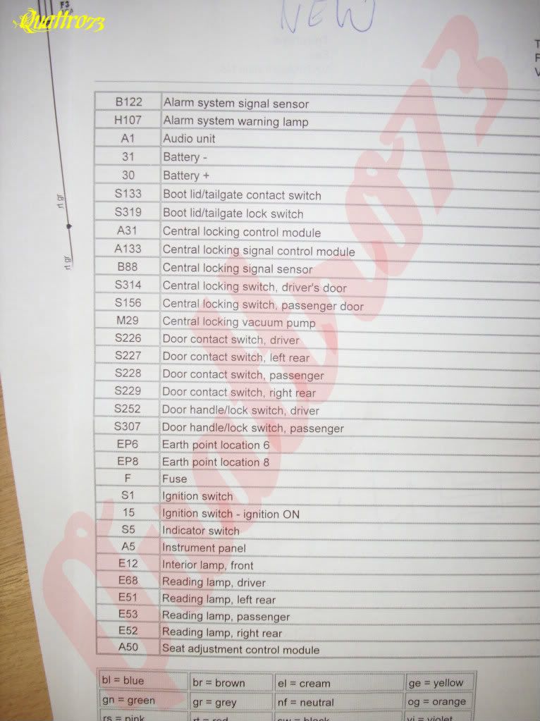

Quattro73 Skrevet August 21, 2011 Rapporter Share Skrevet August 21, 2011 Ja det vil jeg da tro, send en prisforespørsel til info@veloxmotor.com Når det gjelder sentrallåsen så prøv også å låse/låse opp med nøkkel de gangene den ikke fungerer. Om ikke dette heller fungerer så er det dårlig kontakt ett eller annet sted, da så sant pumpen ikke går. Legger med tegninger over systemet på din bil. Siter Bilforumet.no Administrator Lag en tråd om du lurer på noe, ikke send PM. Lenke til kommentar Del på andre sider More sharing options...
