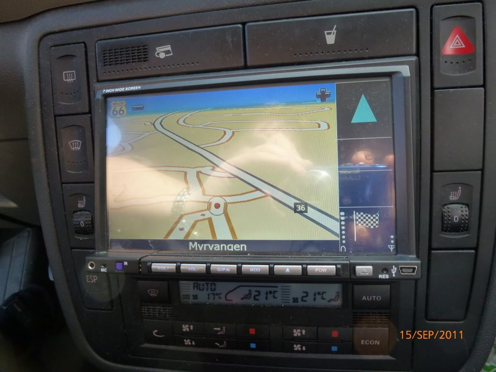

Har nå sjekket Climatronic og var bare en ventil så nå er det ok. Også montert opp forsterker og 12" fra Cadence wild beast serien. Så nå spiller det bra i kjerra :-) Sharan er ikke morro å montere anlegg i, å dra strømkabelen bak fra batteriet er en historie for seg selv. Så er det jording, der brukes Feste til sele i gulvet. Men for å komme til den så må alt vekk på v side bak. Men ble bra til slutt. Og skulle noen lure på hvor kabel må trekkes igjennom torpedo? Spør så svarer jeg :-)

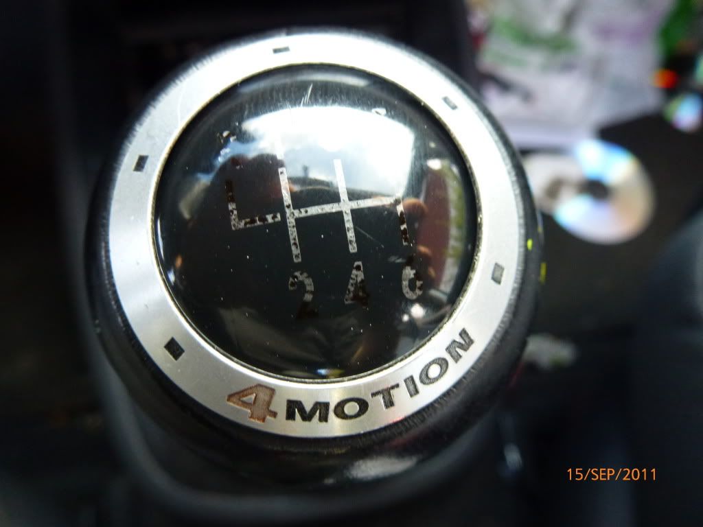

Da er jeg blitt medlem i forhjulstrekk klubben. 4Motion funker ikke lenger. Vært inne på Møller og sjekket opp. Ingen feilkoder overhodet, så de tok bilen på en tur med noe apparat tilkoblet obd uttaket for å se hva som skjedde der bak. Tilbakemeldingen, er at de ikke fikk feilmeldinger da heller. Ingen ulyder eller noe som helst. Så de tror selve diffen er gåen? Noe jeg finner merkelig. Er ingen male lyder bak. Møller vet ikke riktig hva de skal gjøre så bilen skal inn igjen til uka for en grundigere sjekk. Har nylig bytta olje på Haldex. Skal heise opp bilen og sjekke de berømte kontaktene bak. Ifølge Møller, så skal det komme feilmelding vit pumpe, giver etc er ryki. Noe de ikke får opp melding på. Så skaql man ta det som et positivt, eller negativt tegn ?
Da har dommen ang haldex landet med et brak. Lager,haldex kobling og diverse pakninger er ryki rett vest. Dvs må ha ny Haldex og å finne brukt har vært et mareritt. Alternativet har vært å kjøpe ny til 43 000.- men i siste sec slapp jeg det. Har leita og spredd etterspørsel etter brukt/overhalt haldex i Norge,sverige,Finland,Danmark, og Tyskland uten hell. Og jeg er vant til å finne rare deler til bil. Men denne gangen ga jeg nesten opp. Helt til det ringte en kar ifra Sverige, han hadde tidligere jobbet på et firma, som overhalte og reparerte haldex. Dette firmaet var nå konkurs, men han viste at det lå igjen en del haldex på et verksted i gøteborg fra dette firmaet. Fikk svensken til å hive seg på telefonen og sjekke ut om det var noe til Sharan. Etter et par timer ringte han opp og jammen lå det igjen en haldex til sharan 2004 som var totalt overhalt. Ny nedtur kom da det viste seg at det var til en V6 2.8 :-( Snakket med albjerk, og måtte få tak i nummeret på plata til Haldex så skulle de sjekke opp om den gikk på min 1.9 Tdi noe han selvfølgelig tvilte sterkt på. Fikk tak i nummeret og ringte opp albjerk igjen og etter noen minutter kom beskjeden at den passet på min bil. Så nå skal det fan meg bli 4Motion igjen. Og hvordan viste svensken at jeg trengte Haldex? Jo på en bilskrot i sverige jobbet hans bror, og han hadde nevnt dette om den desperate nordmannen så derfor ringte han meg. Litt flaks i livet skal man ha. Og prisen? 6000.- Sek og papirene på overhalingen fulgte med :-=)
