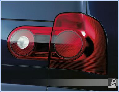

I forbindelse med lakkeringen, blir 4 stk dørhåndtak byttet til 2009 model med Chrome inlegg i håndtakene. Ser så mye bedre ut. Etterhver så byttes baklyktene til Orginale sorte R design lykter. Dvs de er mørkere og har litt annen utforming. Koster rundt 2500.- fra Germany. Så skal rutene sotes like mye forran som de er orginalt på rsten av bilen. Bilen er nå snart klar for levering etter skaden. Etter påske er det inn igjen for å lakkere opp hele bilen.
