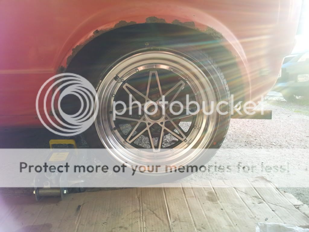

er slags dekkdim på hvor brei felg? :)
  krslae skrev:
Et skudd i blinde, men kan se ut som 195x50x15.
Er nok 185/45 på 8jx15". ;)

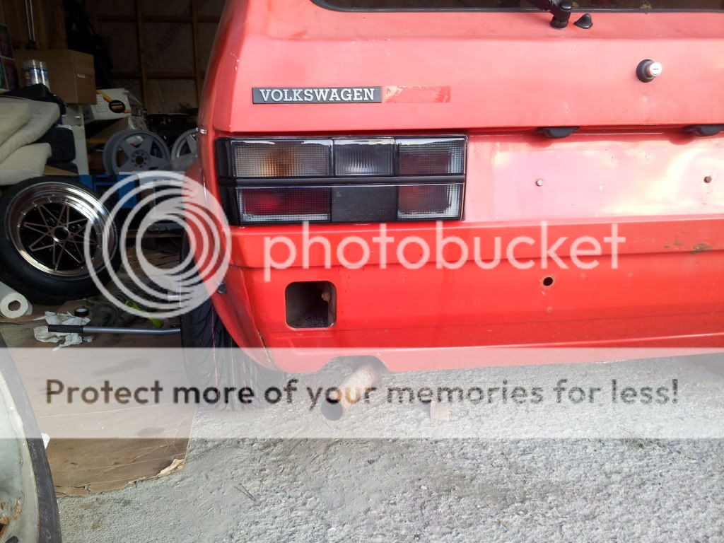

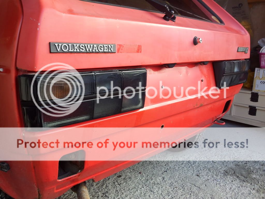

Jeg tror det bli gromt med sorte baklys. :)
Bilen ser jo ikke ut akkurat nå, men tror nok bakenden kommer seg når den får senk, hjul og ny eksos.
Prøvde også å rengjøre innmaten til lyktene, og det virker som om det ble bedre, men jeg har fortsatt ikke tåkelys og høyre bremselys. En medvirkende årsak kan være at forrige eier har voldtatt ledningsnettet med strømtyver til ekstra bremselys osv, det var iallefall dårlig kontakt til ene baklyset. Det ironiske er at det ser ut som det er uttak for ekstralys originalt... :shake

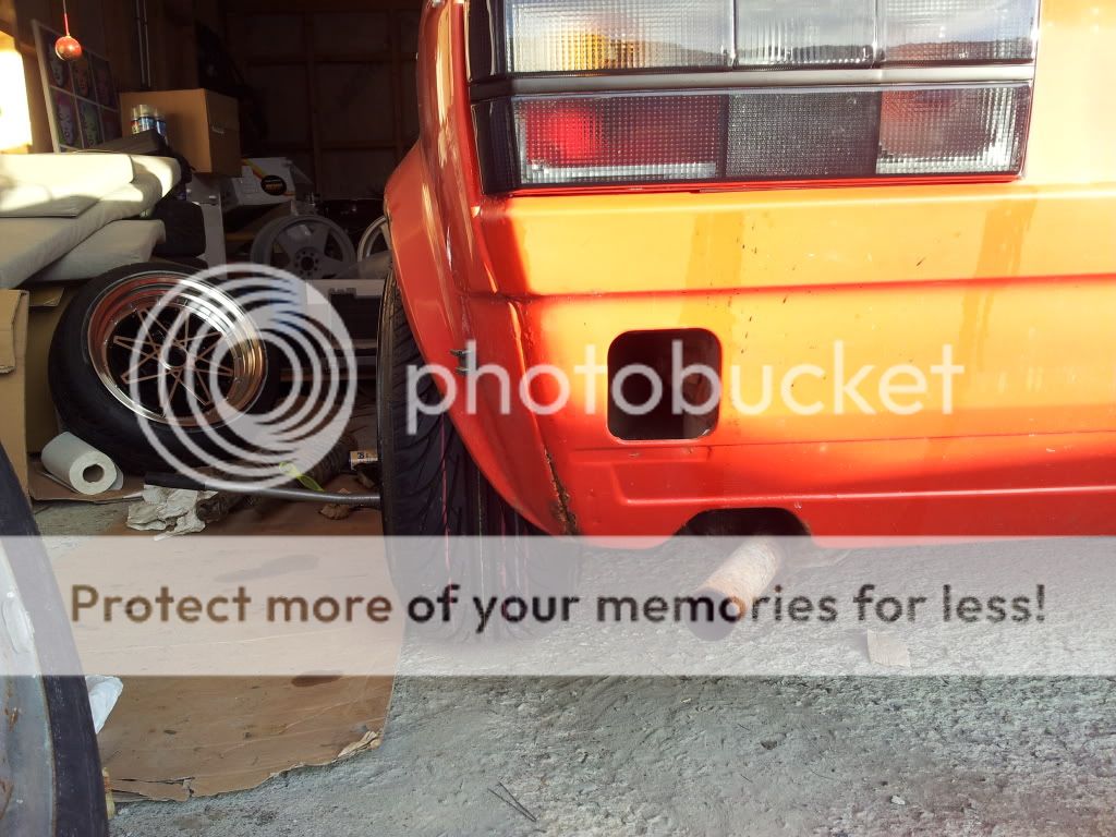

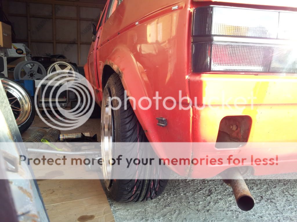

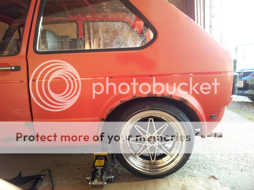

Har montert coilovers kun bak foreløbig, siden jeg fortsatt venter på nye fjærbeinslager. Prøvemonterte ett av nyhjula med det samme og må egentlig si jeg er litt skuffa over hvor høy den ble. :(
Fortsatt ca 10cm+ fra felgkanten til skjermen, og selv med full tank og alt det som skal monteres bak i bilen tror jeg ikke den blir mye lavere. Tror heller ikke fjærbeina synker sammen så mye mer, men vi får se.
Jeg ble i det minste fornøyd med hvordan den ser ut bakfra med sorte lykter og breie felger, synes jeg ser et hint av negativ camber også. ;)
Felgene passer utrolig bra til bilen, både mtp innpress og utseende, men får man egentlig godkjent hjul med for liten rulleomkrets og for stor endring i ET? Vet at det ikke er OK sånn uten videre, men kan man få det godkjent om man evt søker om det?
Anyways, noen bilder er på sin plass:
Det ble akkurat klaring til håndbrekkwirene, spørs om jeg må flytte disse et par mm for å være sikker.
Synspunkter?
Vil gjerne få den lavere uten å måtte ta av hjelpefjæra, men det er vel umulig. Eneste alternativet må være å bytte ut foringa mellom fjærbein og karosseri til ei som er tynnere, men det kan jeg også se langt etter, tror jeg...
