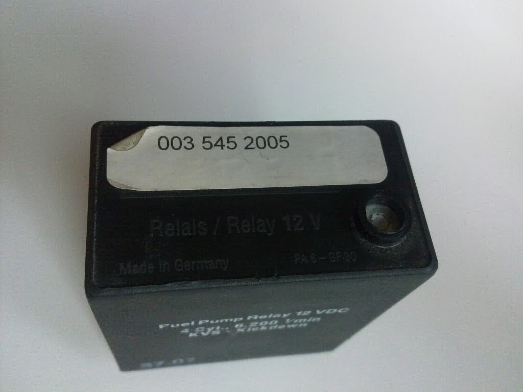

Bak batteriet skal det være et plastdeksel, og under dette dekselet finner du releet til bensinpumpa. Releet er svart med hvit skrift på toppen eller evt en klistrelapp..
Dette har pinnekontakt og trekkes rett opp for å ta det ut. Se under for å finne pinne nummer 30 og pinne nummer 87, ta deretter en ledningstubb og stikk hver ende ned i tilsvarende hull i kontakten på bilen. Da skal pumpa begynne å gå konstant om pumpa er i orden, og du kan konkludere med at releet er mest trolig defekt..

Vi fant både relee og pumpen :)
Det virket som om både relee og pumpe virket allikevel. Man hører pumpa tikke og gå når vi endelig får start på bilen.
