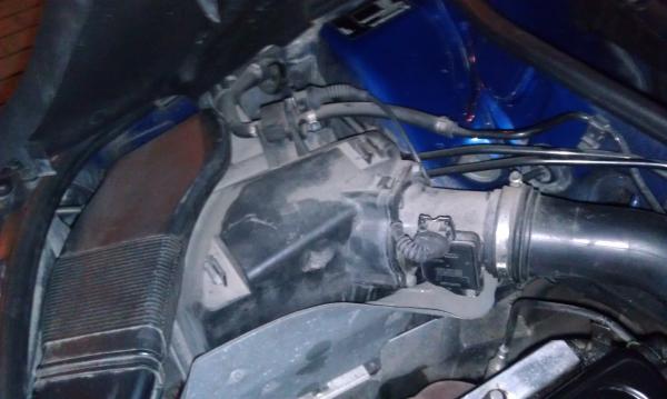

Hei jeg bare lurer på ossen jeg kan montere et Powerfilter på bilen min , jeg har et bilde som viser at luftmassemåleren ødelegger for meg .
Hva må jeg gjøre ?

Er den plastdelen med LMMen som sitter mellom røret og filterboksen skrudd fast til filterboksen? Vis den er det så får du tak i adapterplater slik at du får på åpent filter. Vet at Biltema selger noen varianter av dette. Vis ikke så må du lage noe selv. Men å gjøre som djtekken sier vil ikke fungere da denne måleren må sitte tett intill uten at det kommer falsk luft.
