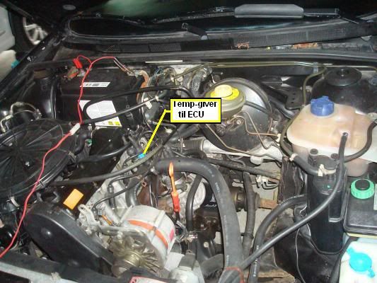

Din motor ser mye ut som den under vil jeg tro. Kaldstartsdysa sitter oppe på innsuget (mot gummibelgen). På mengdefordeleren (mot innsuget) sitter differensialtrykkregulatoren, elektronisk regulator som styrer bensintrykket til dysene.

ser det går noen rør på venstre side, dem har ikke jeg og fillteret er midt oppå motoren og så har jeg map-føler, men ellers ser den lik ut ser det ut som. er det mulig at motoren tror den er kaldere enn den er? og hvordan kan jeg fikse det? må jeg bytte noe av det elektriske til dysa eller rundt der eller går det ann å fikse det på no vis uten at ting funker dårlig?
En ting er i alle fall sikkert, det der er ikke en JN-motor. Mulig det står JN på blokka, men resten er en MonoJetronic ;) Har du forresten kikket på blokka og sett hva som står der? Motorkoden står på en flate helt øverst på blokka, rett under tennplugg nr 3 sånn ca. Tipper det står *PM XXX XXX*
