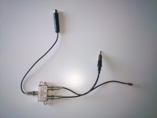

Jeg har prøvd denne splitteren og den fungerer i grunn helt fint ... så lenge den virker. Jeg byttet to stykken og de virker i kun 1 uke hver seg. ( Har motorantenne ) og regner med at den ikke liker evt spenning som den får. Det jeg gjorde var følgende. Jeg klipte av de tre ledningene, ( på en defekt dab splitter ). Istedetfor så kjøpte jeg meg 3 stk f connectorer http://image.made-in-china.com/2f0j00TMwaZoHdLskr/RG6U-F-Connector.jpg og en splitt http://img212.imageshack.us/img212/8055/qq69.jpg . Siden f-onnectorene er beregnet på vanlig coax og ledningene på denne splitteren er mye tynnere så måtte jeg bare gjøre de litt tykkere med teip. Så var det bare å skru på, teste . Joda like bra. I fredrikstad får jeg inn følgende Mux. Riks, Østfold / akershus, Vestfold/ telemark / Buskerud og noe sørlandet / rogland. Det med standard utvendig Hirschmann bilantenne. Har ikke prøvd L båndet, men siden det ikke benyttes i Norge så er det enda ikke interessant. Mottaker er upåklagelig og faller ikke ut. Husk å slå av sprømmen på utgangen siden ellers vil den automatisk deaktivere dab mottakeren. ( få feilmelding på radioen ).

Du kan fint bruke FM antenna og sette inn denne splitten her som jeg har mokla til selv.. Fungerer meget bra.
[ATTACH]39842[/ATTACH]
