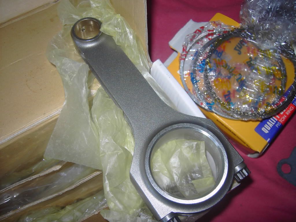

H-profil råder

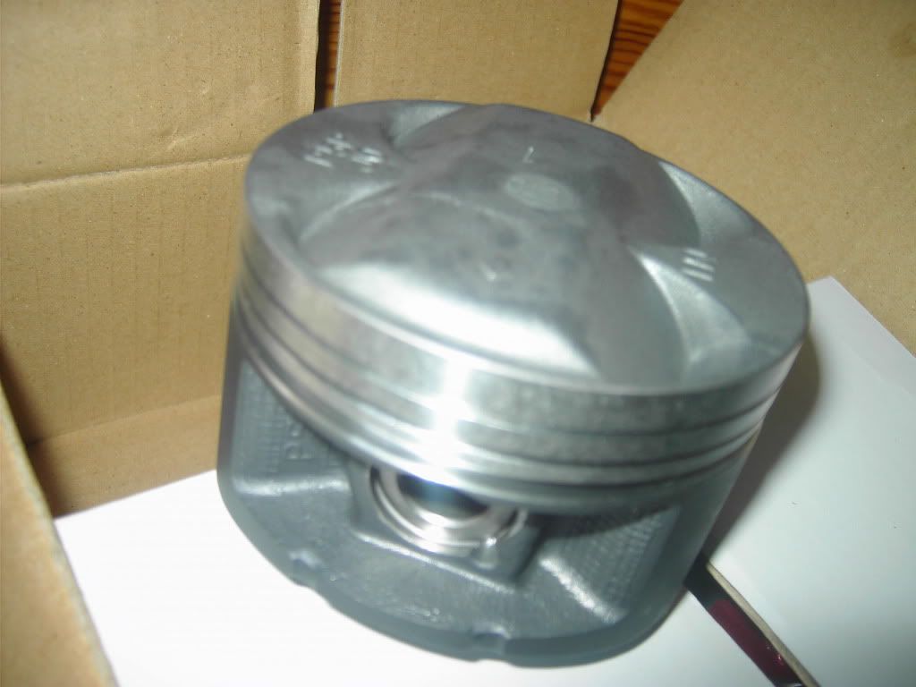

Euro R stempel (11,6:1)

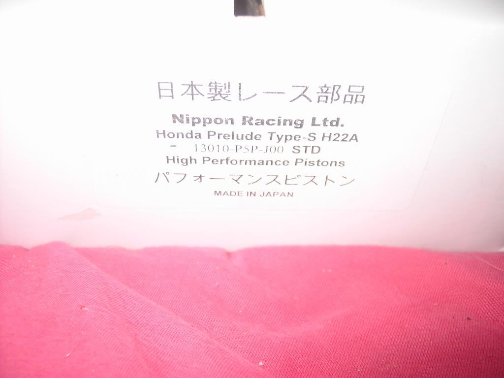

Nippon Racing stempel ringer.

King råde/veiv lager

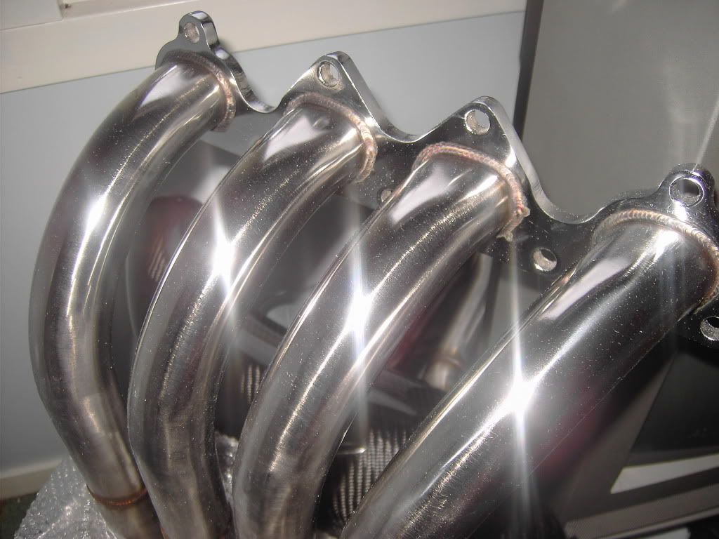

HighEnd Motors tri-y eksos manifold.

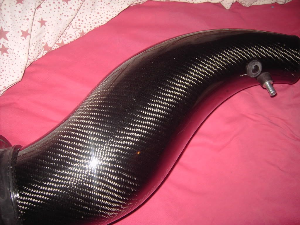

"hval penis" carbon innsug

Er det virkelig nødvendig å bytte både råder og stempler for en slik effekt? Veit det blir mye mer i denne motoren enn originalt, men så lenge du holder deg unna turbo så vil jo ikke deler i motoren utsettes for så "hardt vær" som den ville gjort med turbo.

Tusen takk, slike tilbakemeldinger setter jeg virkelig pris på. Synes sugetrim er veien og gå, turbo er rett og slett for vanlig for meg, og lyden av en godt trimmet sugemotor....vel...=P Angående råder så er det med tanke på turtall rett og slett, viss det finnes effekt og hente er ikke 11000rpm et tall og forakte=) Stempel øker komp. fra 10,6:1 til 11,6:1 så er det er bare for og få mer ut av kammene=)

Blir spennende å følge med her etter hvert som det blir montert slike pornografiske deler til bilen.
Nå ble julekvelden reddet, etter å ha fått sett slike bilder :D
