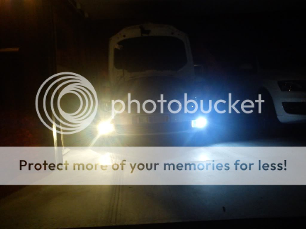

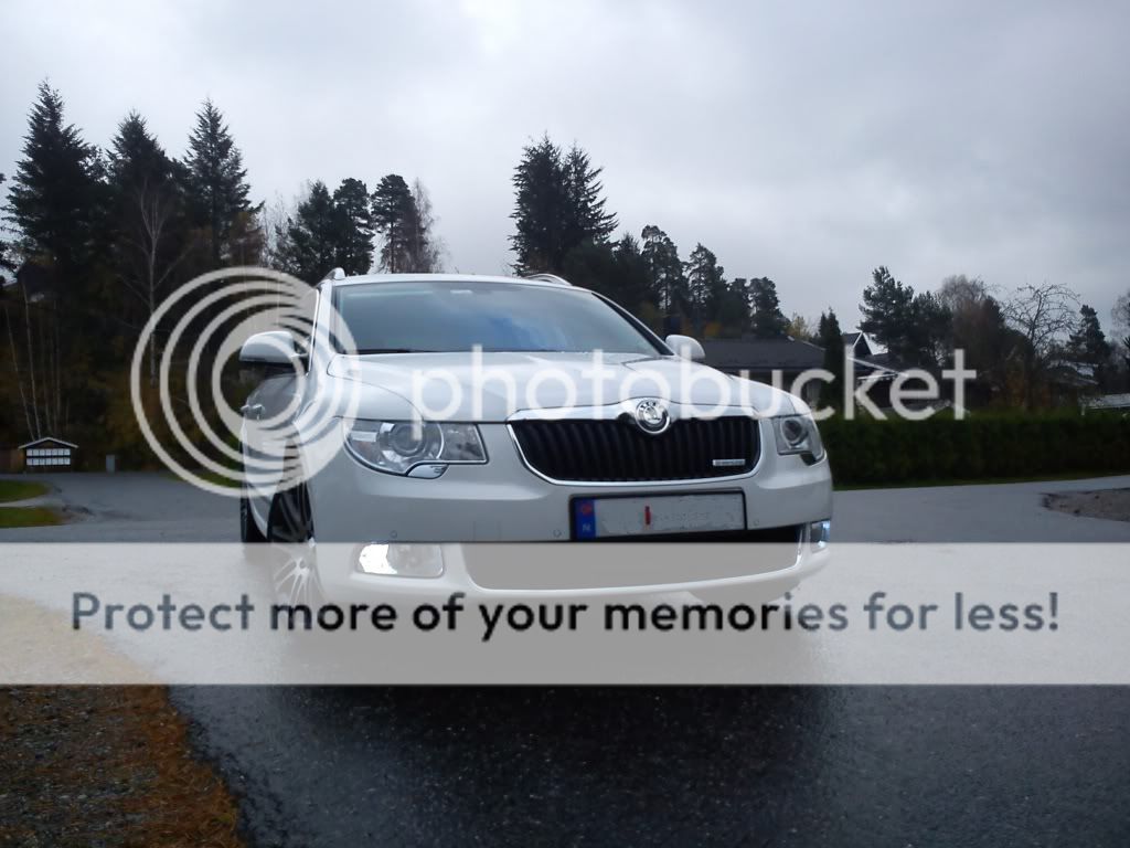

Psykopelle Skrevet Oktober 17, 2011 Rapporter Share Skrevet Oktober 17, 2011 (endret) Det blir en testrapport fremfor feilrapport. Pærene har vært montert i en uke. Ingen feilmeldinger. Kan ikke kjenne noe til at de blir for varme heller, slik som noen har advart om at led-pærer med innebygget motstand kan bli på briskoda.net. Lyser mye hvitere. Litt for blått etter min smak, men de lyser aldri sammen med hovedlys eller tåkelys, så da syns ikke forskjellen så mye. I virkeligheten lyser de ikke så blått som det kan se ut til på bildet der kun den ene pæren er byttet. [/url] [/url] Endret Oktober 17, 2011 av Psykopelle Jeg er ei datakløne ;-) Siter Lenke til kommentar Del på andre sider More sharing options...
Šmygen Skrevet November 3, 2011 Forfatter Rapporter Share Skrevet November 3, 2011 Se det! Ser absolutt bedre ut spør du meg. Jeg liker best fargen vi har på xenonlampene i hovedlysa, men hvis det ikke er mye blåere så er det gull dette. Jeg bestilte de samme ledpærene selv nå. De Höen H8 xenonmatch pærene ligger og venter. Forresten en veldig fin bil du har! Jeg har hvit superb selv... :-) Takk for bildene -ingenting er bedre Siter Lenke til kommentar Del på andre sider More sharing options...
