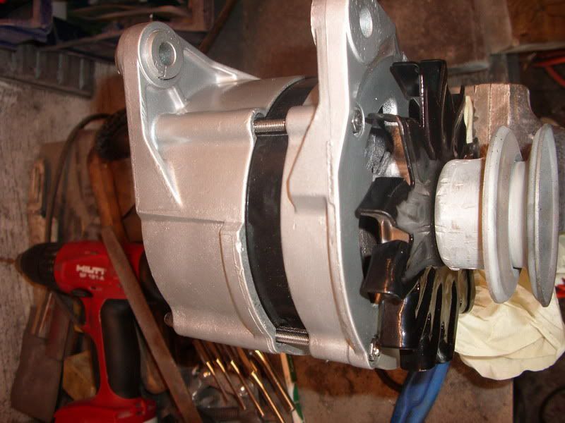

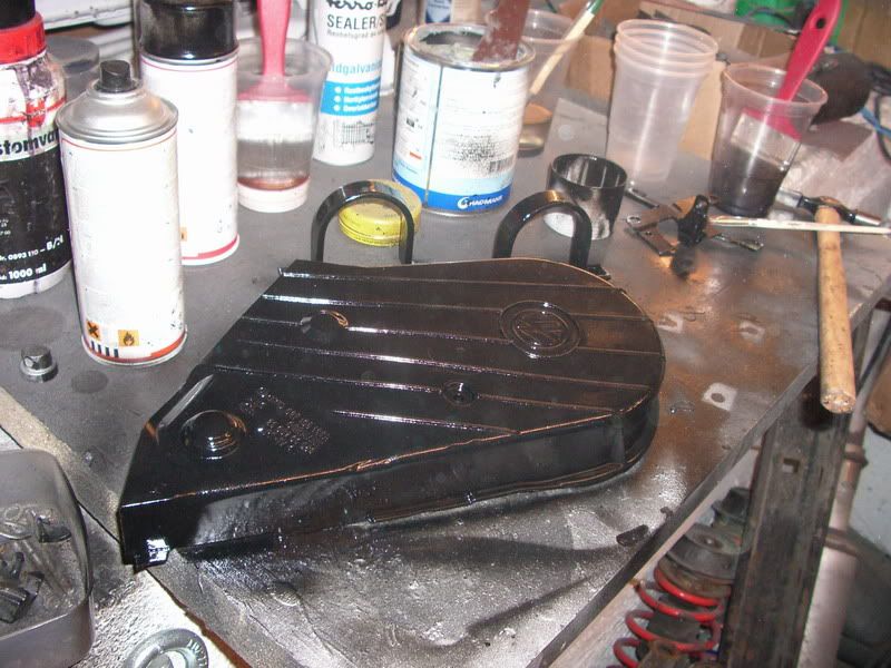

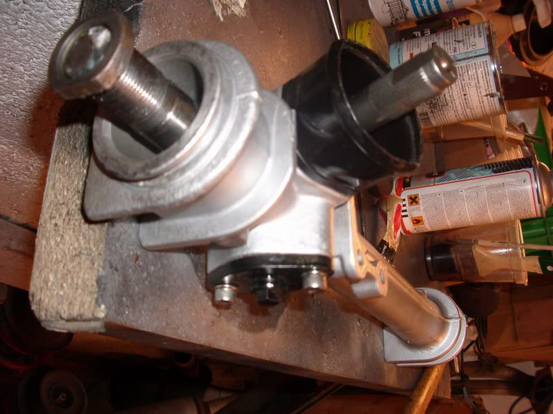

fått lakka masse små deler og montert dei saman igjen
dynamo
tannstang
div deksler lakkert

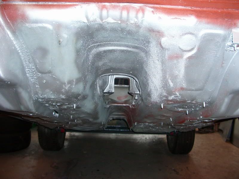

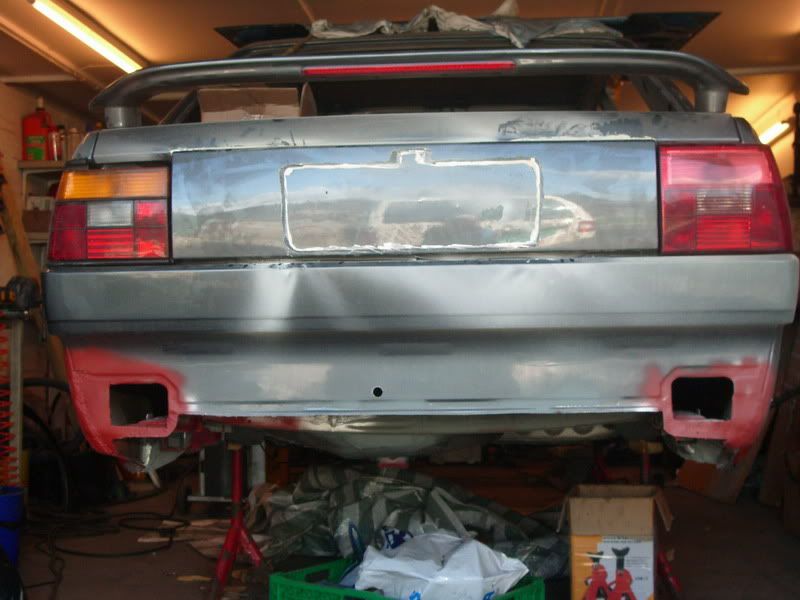

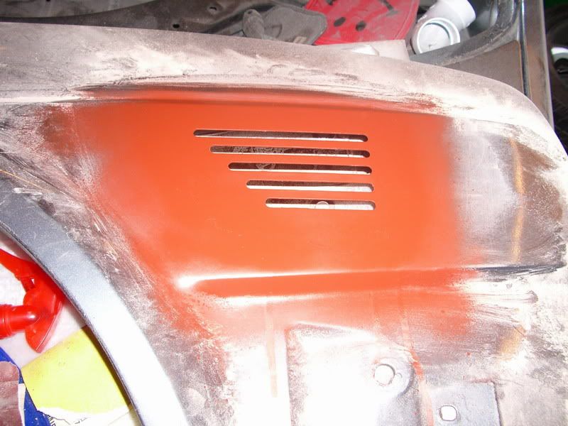

har og forsterka jekke plassane bak med 4mm stål plater
sveist i luftrillane og er under pussing
har og fått sveist ferdig under bilen så snart blir det tectylering.

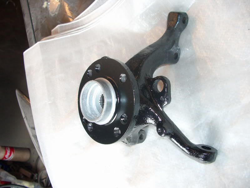

hadde først på brunox så zink-grunna etterpå
ferdig lakka hjulspindel/nav

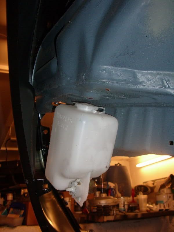

som sagt så skal eg ha clena motorrom. tenkte på kor eg skulle ha spylervæsketanken. tenkte dette kom til å bli vanskeligt: klø : : klø :

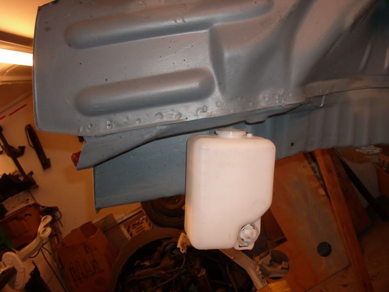

hadde ein universal biltema spylertank ligganes.
etter 4 min med tenking og intensjobbing så hadde eg funne plass til den
forsatt god plass. tanken henger litt skeivt men det skal eg retta på. det vil bli lagd eit hull rett opp gjennom vangen slik at eg får fylt på evt ein flexislange som blir festa på og blir lagt inne i skjermen som eg bare vipper ut når eg skal fylle på tanken. men det kommer ann på kor god plass det blir til slutt, sidan ledningsnett og slikt skal gå den samme veien.

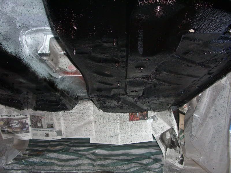

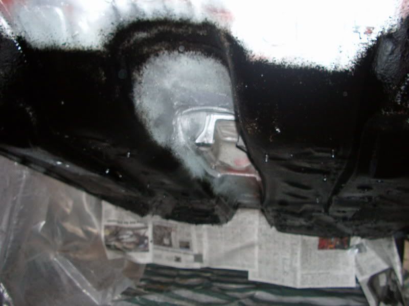

snart skal eg ut å klæsa på litt karroserikitt slik eg får tectylert i kveld eller i mårra.
meir bilder på vei seinare idag:):)
-vw golf v 1,9 tdi (tddi)
-vw golf II 1,6 cl Z-bra(rip)
karroserikittet tok lang tid før det tørka så eg får tectylera i mårra.

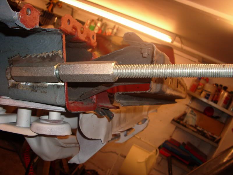

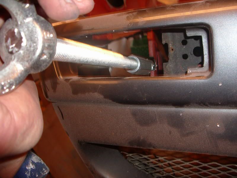

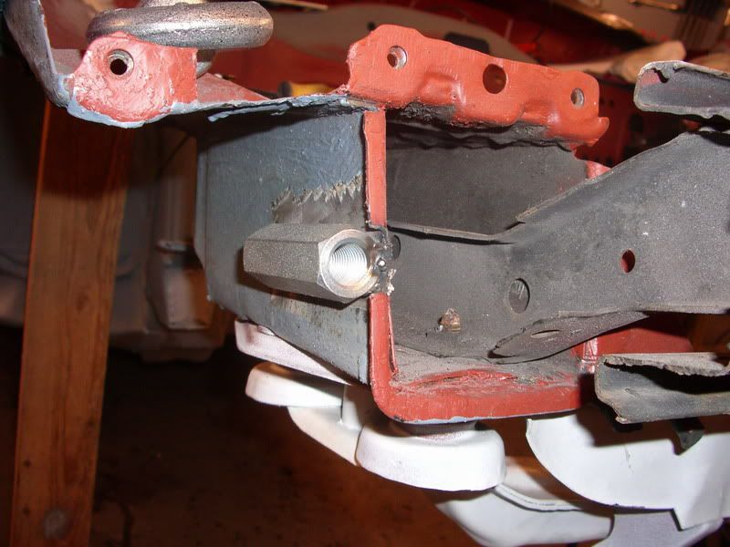

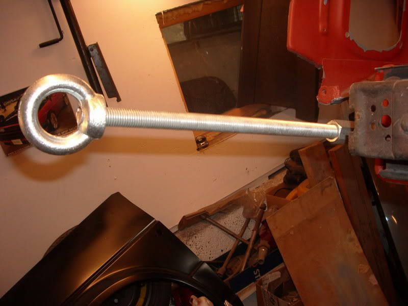

når eg monterte rs-fangeren så kappa eg vekk slepekroken framme, fordi den kom i veien.
ser på nyare biler så har dei ein krok/bolt som blir skrudd fast ved å fjerna ein propp i fangeren.
tenkte å ta denne patenten;)

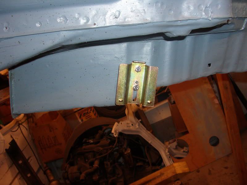

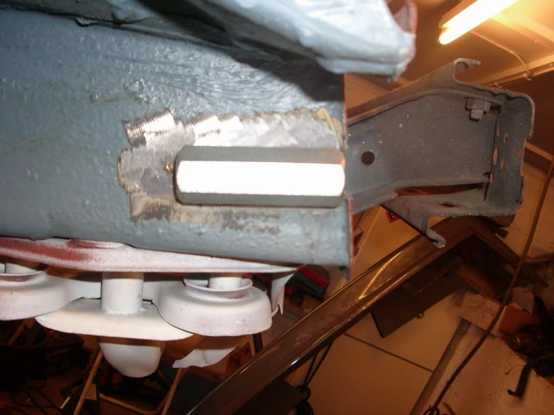

planen er å sveisa på ein lang mutter på vangen slik:
så ta eit gjengestag med krok på eine enden og skru den inn slik
slik at når eg skal slepa bilen så fjerner eg bare blinklyset og det vil sjå slik ut tilslutt
staget vil muligens bli kortare/lengre/forsterka. no er det bare prøvelse

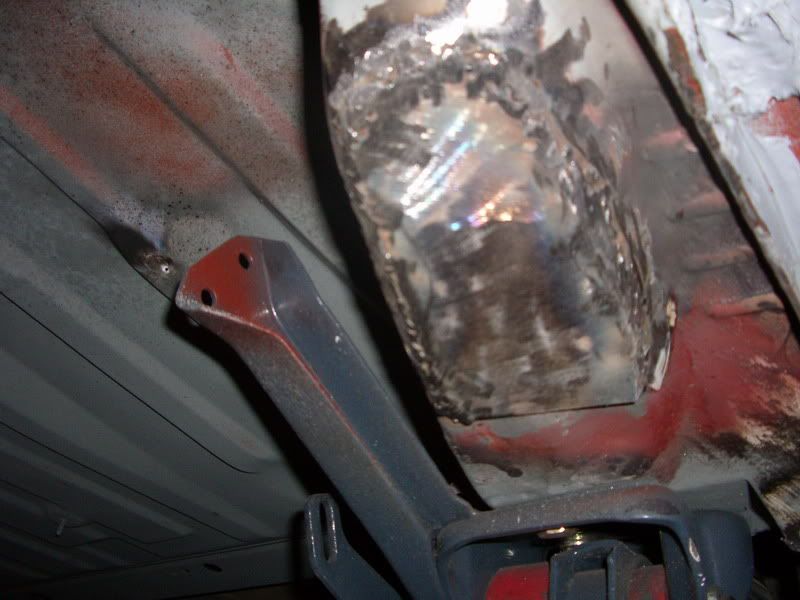

torsdag litt sveising og rustgrunna innvendig i bilen

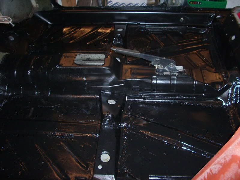

fredag på førte arcanol innvending i bilen + bytta bakbremser og dekk på bruks golfen

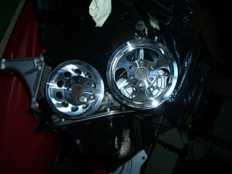

div hjul til motoren, må tilpassast litt

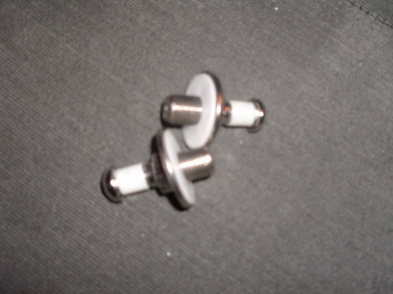

fekk med ein liten xtra gave med hjula så bruksgolfen fekk litt innvending styling:)
chrome dørbolter. trenger to til
malt innvending. begynte på å legga inn asfalt plater men det var litt forkaldt og malingen var ikkje heilt tørka. forsetter i mårra

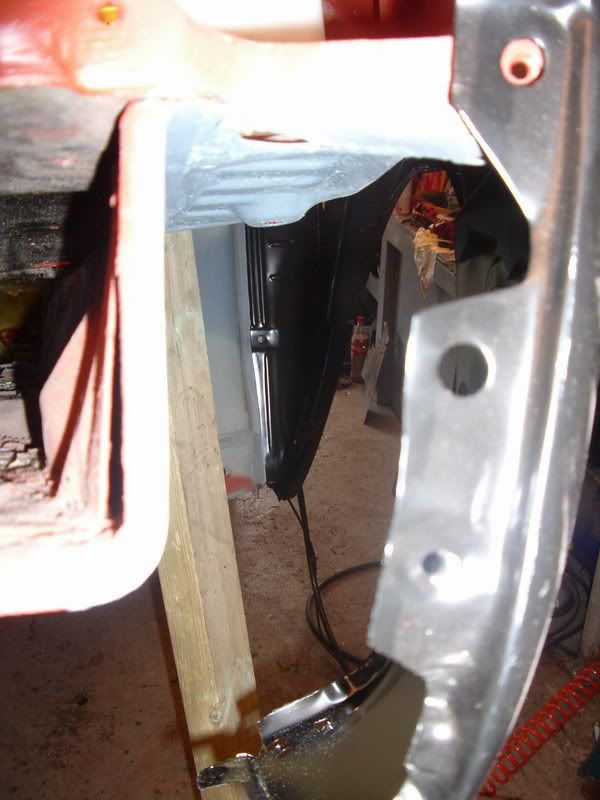

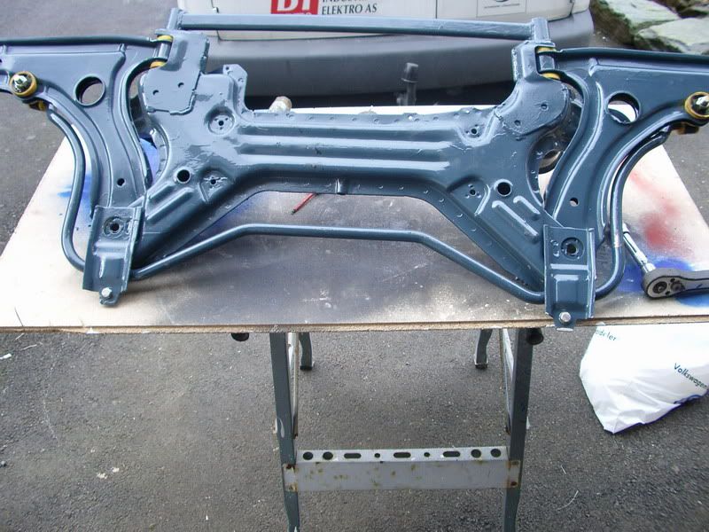

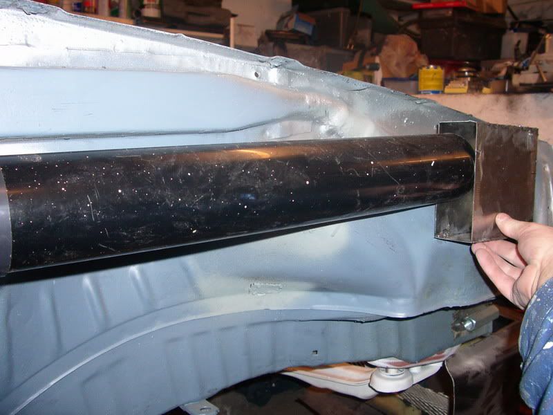

satt sammen litt av forstillinga idag

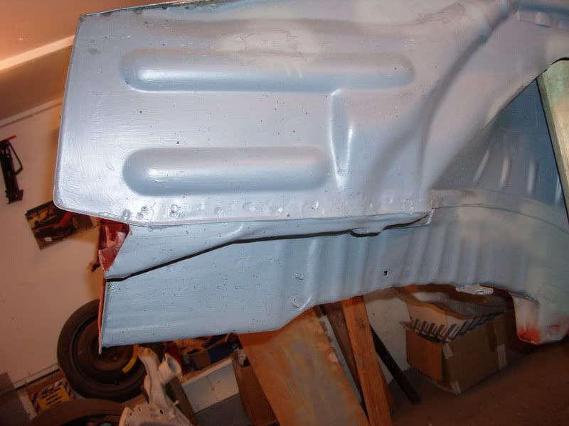

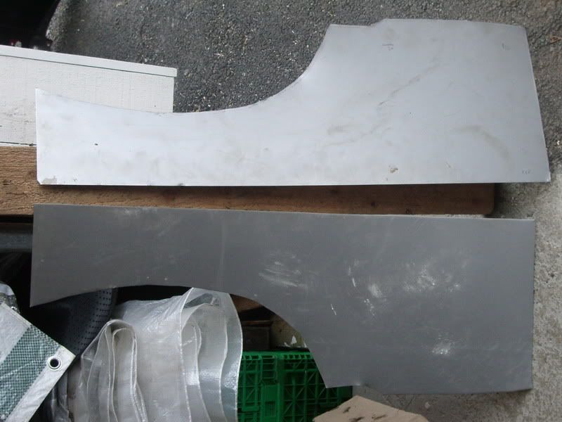

skjærte til plater som skal sveisast fast i vangen i motorrom

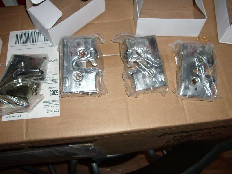

litt fleire deler som posten har kommt med
chrome dørlåser¨

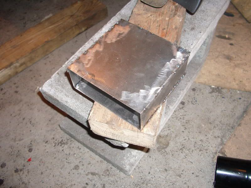

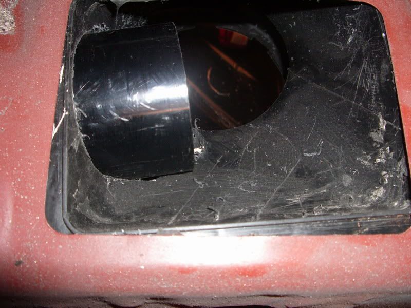

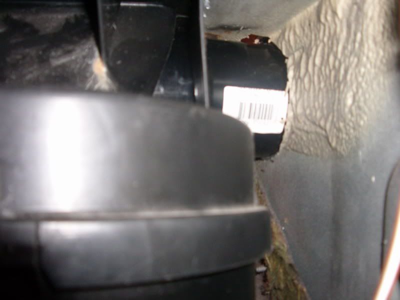

begynnte litt på plastikk delen på bilen .
jepp det er luft inntaket til kupeen.
ser dei fleste lager inntaket i stål men eg lager det i plast. tenker vekt vettu;)
på endn av røret kommer det einliten boks som eit lite filter skal stå i, slik at ikkje drit kommer inn i bilen:)
