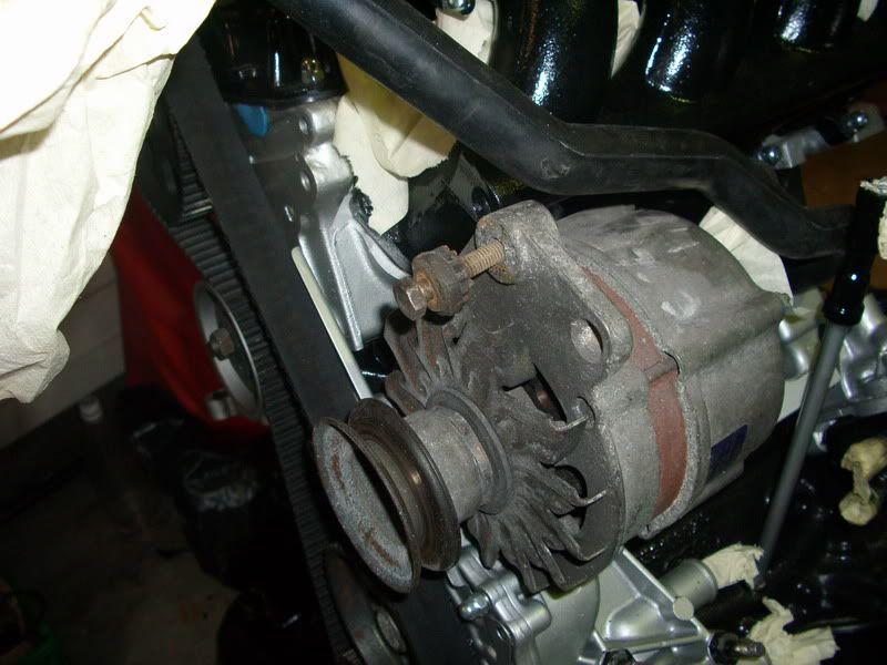

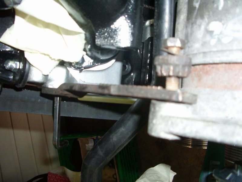

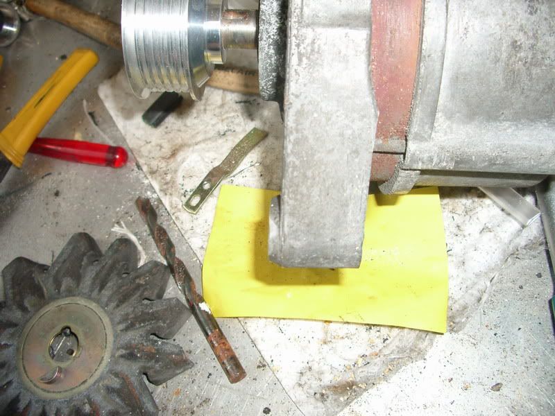

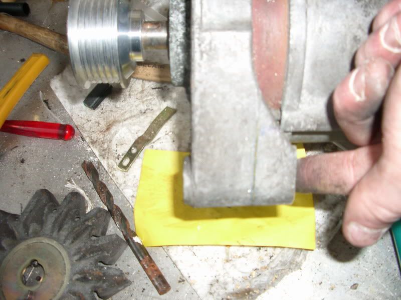

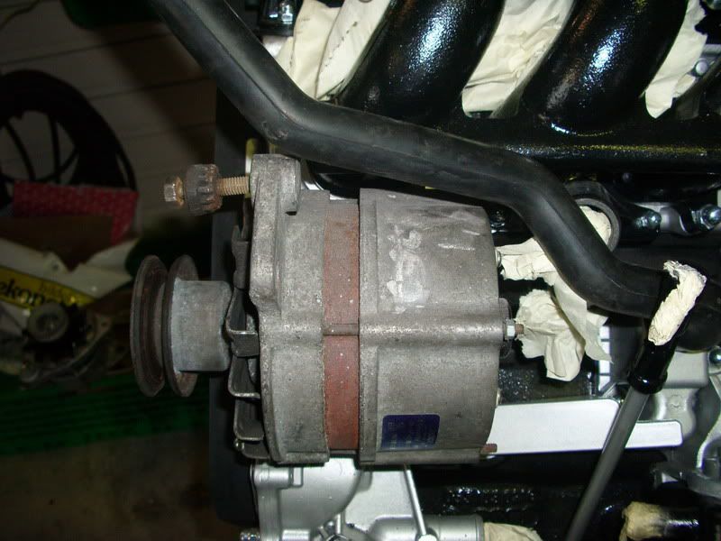

ville prøve å løyse reimhjule problemet mitt på motoren idag. få reimhjula fra ein vw beatle 8v soch til å passe på ein 16 doch
kva treng man?
1.stk dynamo fra 8v
kappe av litt av festet
1.stk justeringsstaget fra 8v snudd oppned
-vw golf v 1,9 tdi (tddi)
-vw golf II 1,6 cl Z-bra(rip)
da vil det sjå slik ut

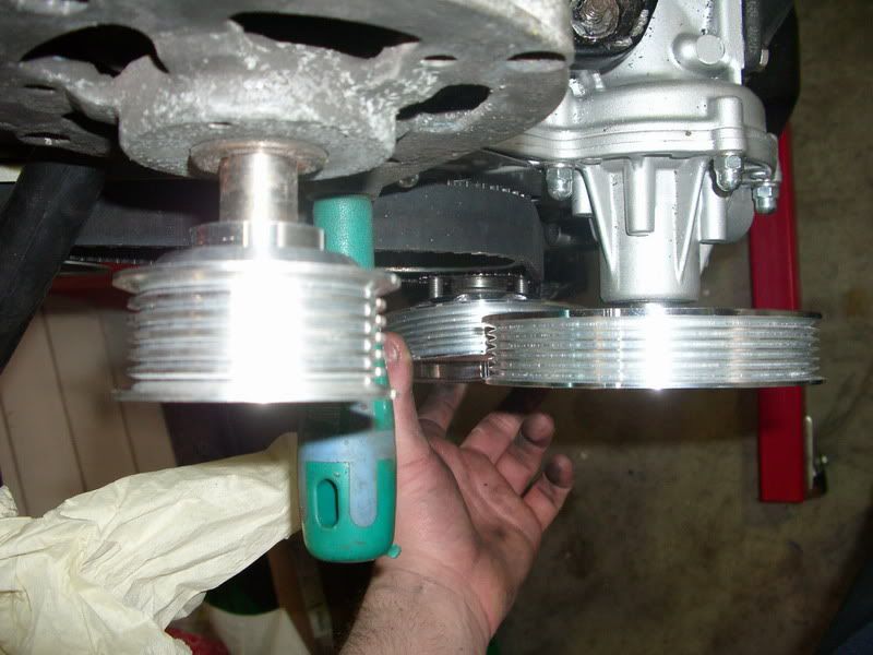

no gjelder det bare å få tak i ein reim som er ca 93 cm lang slik eg kan montere dette sammen

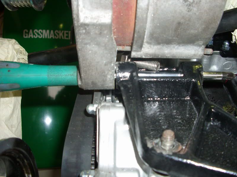

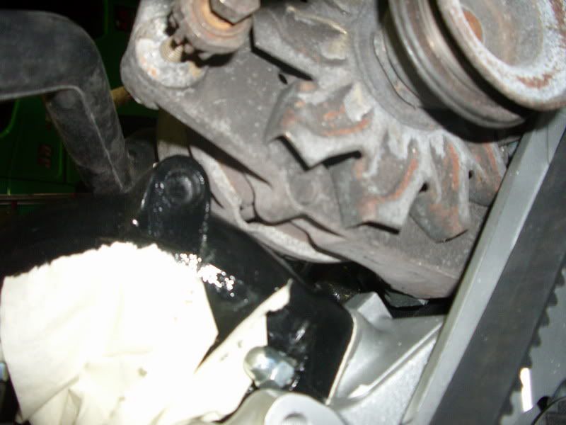

fant og ut at 8v dynamo IKKJE passer på 16v
her er grunnane

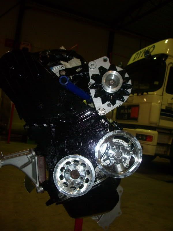

tid for ein liten oppdatering igjen

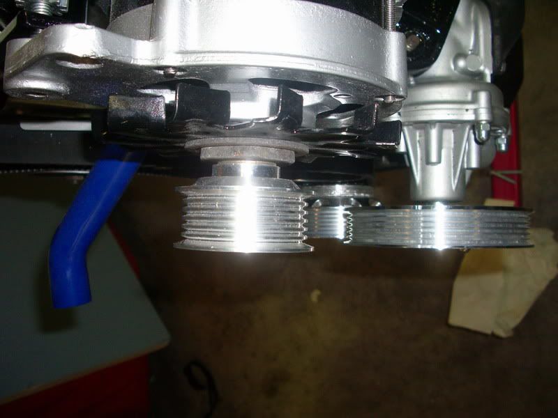

fiksa reimhjul problemet..
resultat
kul fordeler:):););)

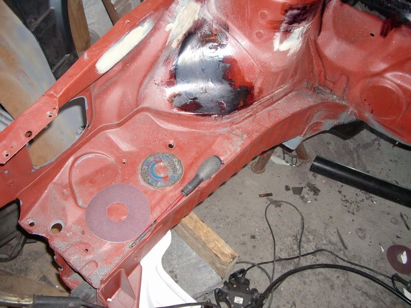

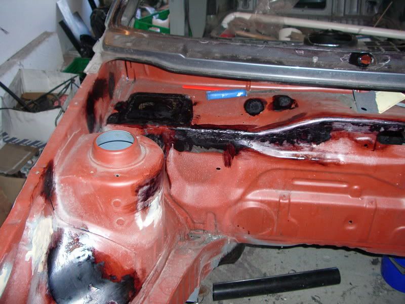

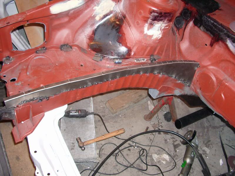

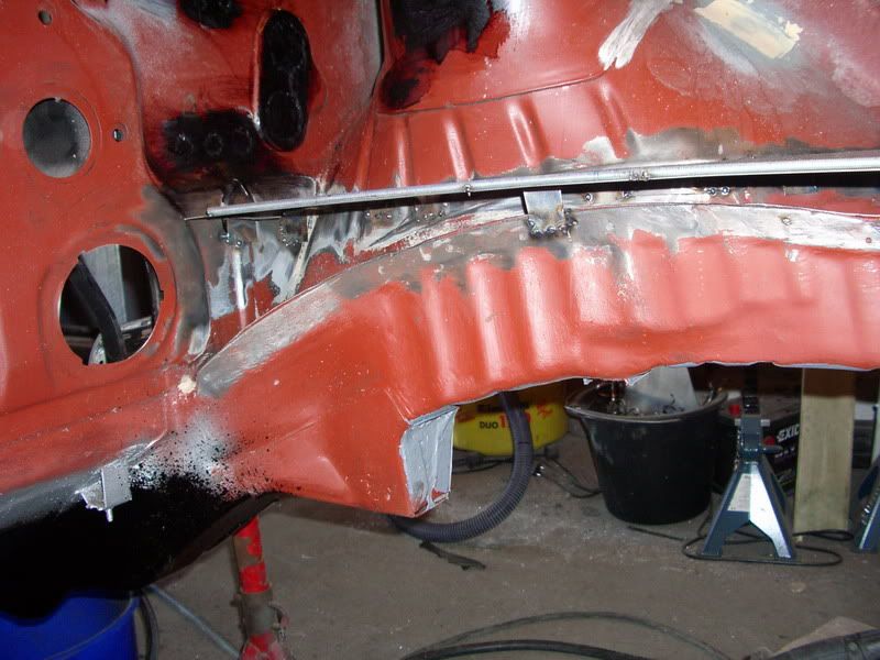

holder no på å cleana motorrommet.
eine sida

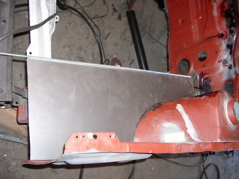

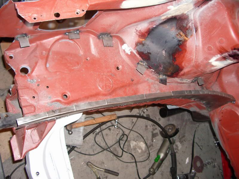

eg bruke ein anna stil ang cleaninga. dei fleste velger å følge frma til vanga men eg gjer det sil at det blir heilt flatt til torpedovegg + eg har heva den litt slik eg får plass til ein del kabler under:)
andre sida.
før:
etter

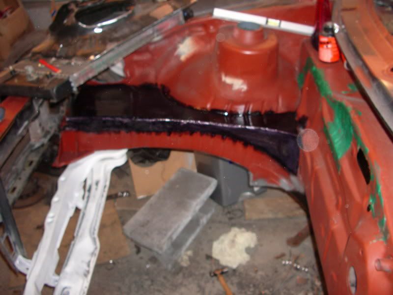

plata på den eine sida "slo" seg litt. så eg har tenkt å legga eit par lag med glassfiber duk over heile greia for å få det flatt og fint.:):)

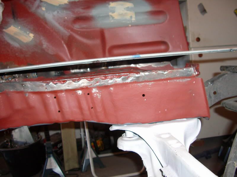

fekk gjort litt i dag og.
ferdig med cleaninga av den andre sida

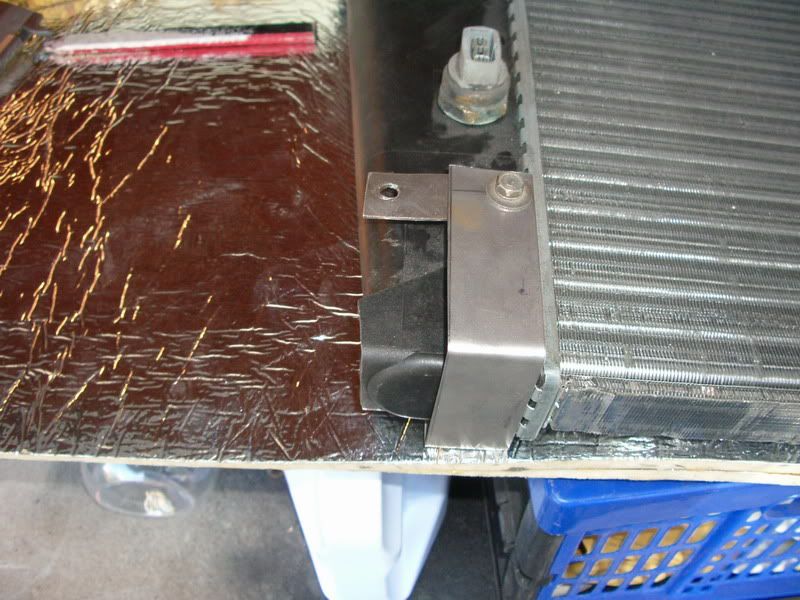

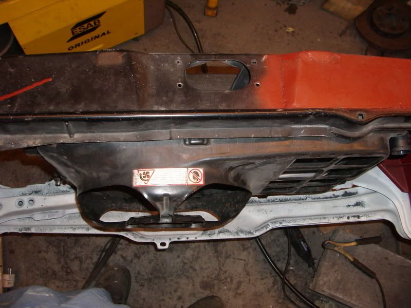

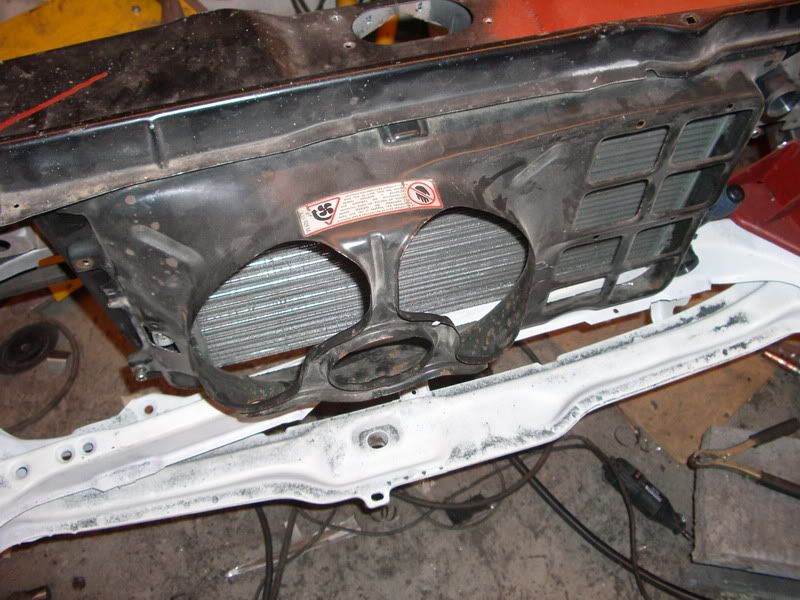

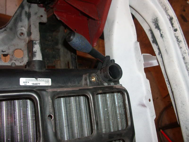

begynnte litt på radiator løysinga. har fjerna den gamle og skaffa meg ein golf 1 raiator med ekspansjonstank intrigrert:)
fant fort plassen til den. slik vil det sjå ut.
fyllinga blir under lykteramma. lager det slik til at det blir lett å løsne radiatoren for på fylling av kjølevæske
no står radiatoren ca midt i motorrommet
må laga tl nye fester på den eine sida
