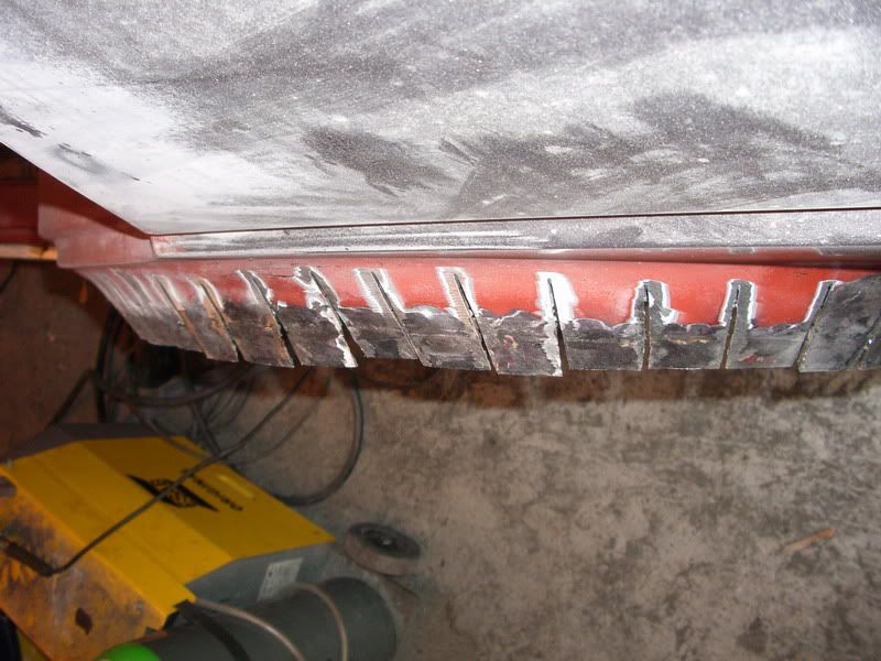

fekk begynnt på breddinga igår.

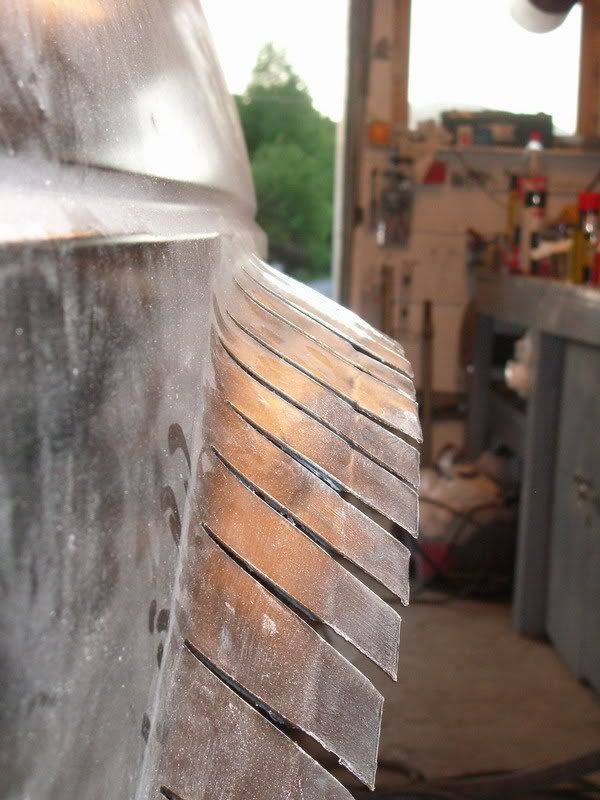

breddet ikkje så mykje. kutter vekk flippen på innsida av skjermen og bretter ut den kanten som går nedover slik at den følger den vinkelen på skjermen.

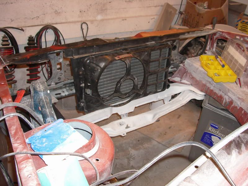

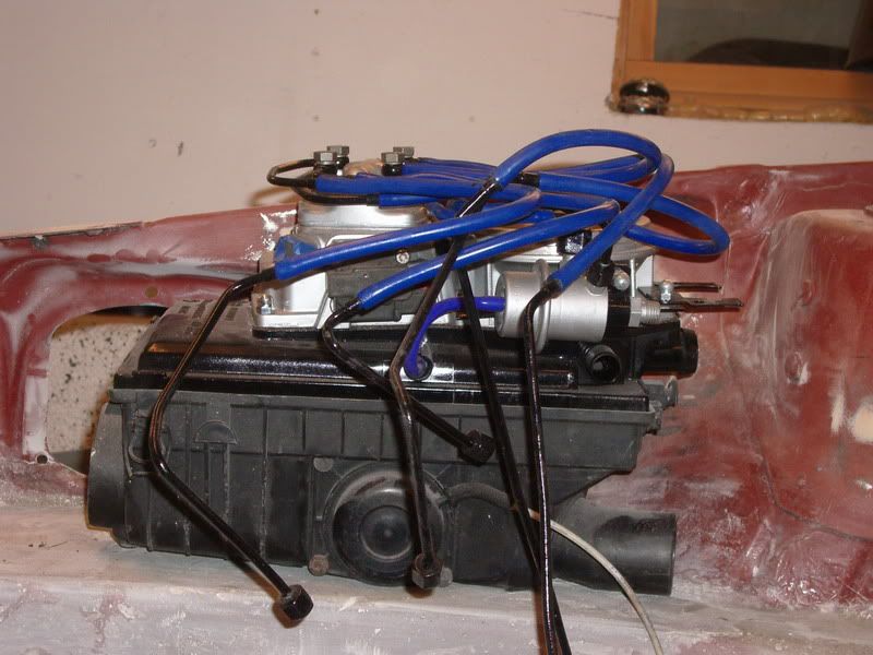

fekk og noko å grubla på. såg litt på luftfilter boksen og synst den var litt stor. plasserte den i motorrommet der den skal stå og fekk plutselig meir å jobba med.
den vil stikka ca 5 cm over panseret: klø : : klø :

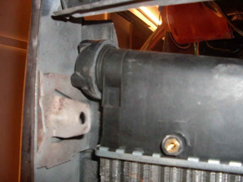

fiksa litt på radiator løysinga mi.

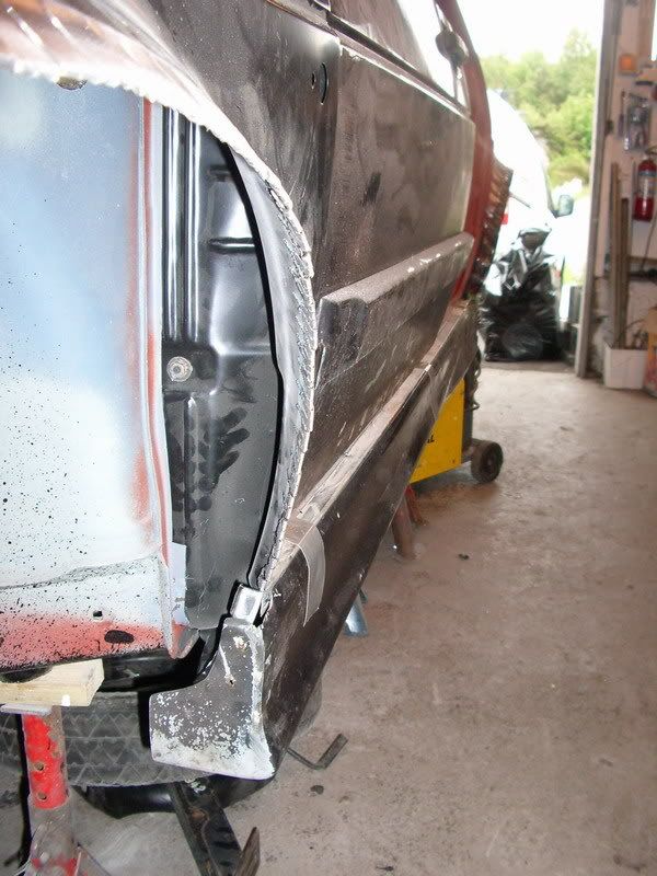

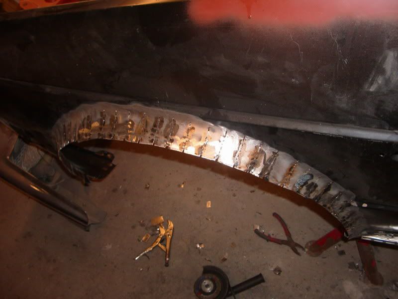

vel idag blei hjulbuen bak kutta opp igjen.
den blei ikkje lik slik som framme.men nå skal det vera likt.
skjerm framme
dette blei litt for bredt;)
enda opp med dette
kappa litt vekk. kutter til slik at hjulbuane går jevnt med fangerene. må skikkert plastre på litt på front og bakfanger slik eg ikkje får "tom rom" mellom fanger og hjulbue.
litt bredding av kanalane må til;)

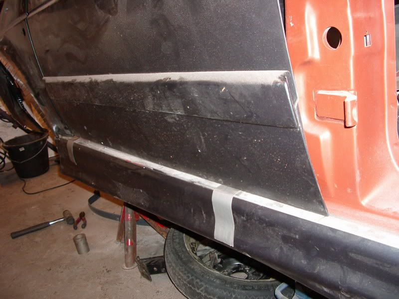

begynnte litt rolig i garasjen med å lakke div deler og korleis eg skulle gå fram med breddinga av bilen. kom godt igang med breddinga av ein framskjerm, blir sikkert ferdig ferdig med den i kveld. montere sideskjøret og den eine døra for å sjekka korleis kanal breddinga blei:)
eg bredder kanalen med 1,5cm fordi slik eg får ein litt finare overgang med hjulbuebreddinga. kva tycks dere??
