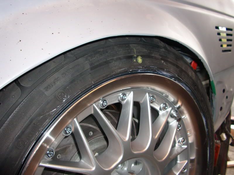

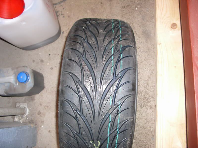

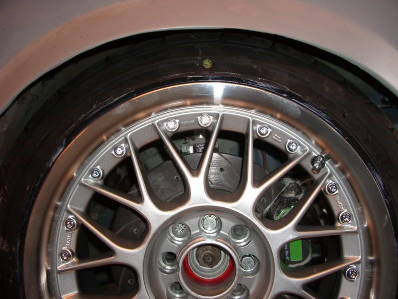

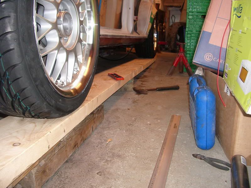

fekk gummi på felgane mine idag. det blei 195/45-16. det blei ikkje så mykje strekk på dei.
her på bilen
eg har eit par cm til hjulbue. demparane er nesten satt i bunn men settet er nytt så da må til eit par kjøreturer før det får satt seg skikkelig.

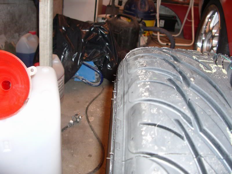

fant og ut sidan golvet ikkje er beint i garasjen og bilen står skeivt så fant eg ut at eg skulle laga ei rampe slik bilen stod beint. løsningen var 2 lengder men 2x8" og eit par små plank.
så no tenkte eg å få pussa ferdig eine sida og fronten slik eg kan snu bilen og jera ferdig andre sida.

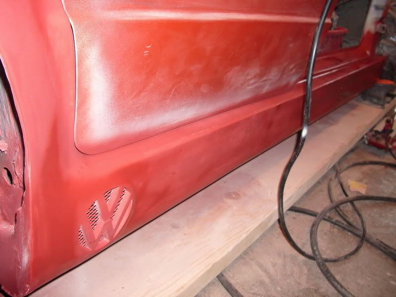

holder på å ta fin sparklinga på dørane. nærmer seg til slik eg kan lakke på litt svartlakk for å sjå om det er ujevnheter.

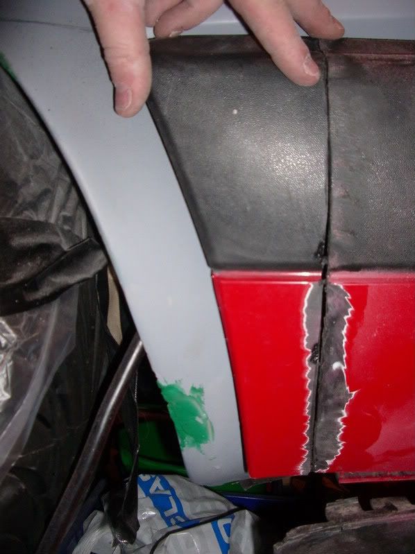

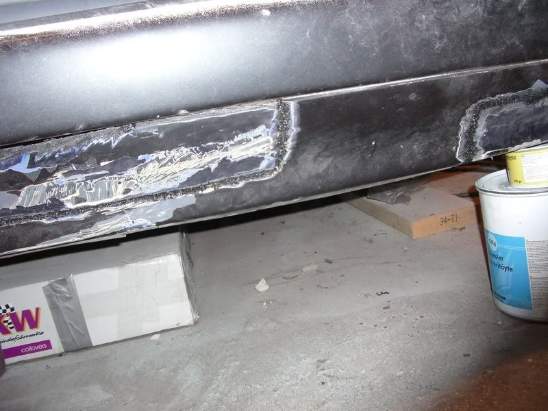

eg har fått sveist på det siste sideskjørtet,
fiksa litt på tilpassinga av skjermer, dører og panser.

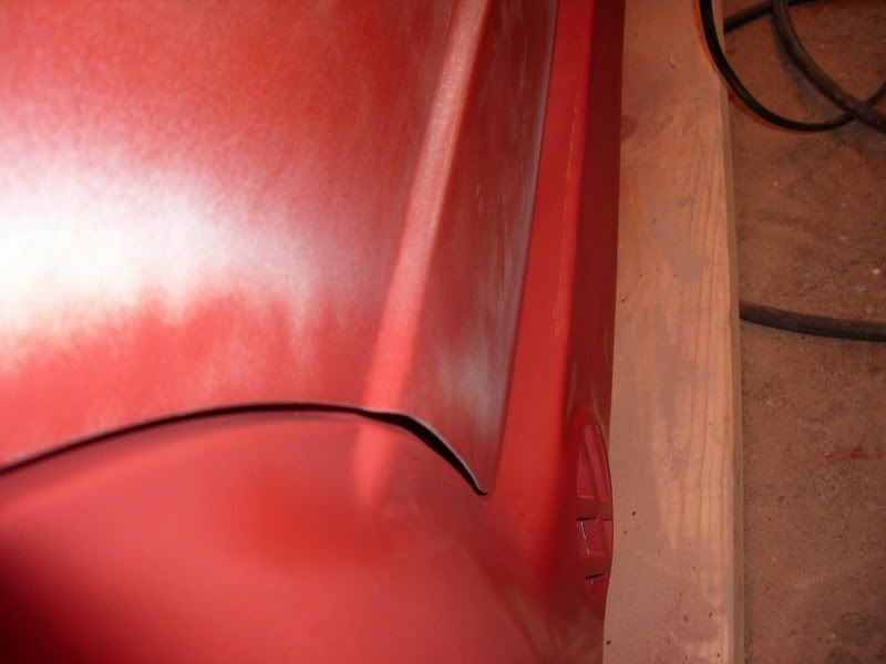

eg står å pusser den siste bakre hjulbuen i over 1 time, tenker da over at eg kansje må sjekke om hjulbuane er like bak. sjekker og sjekker og sjekker. etter ein del målinger så finner eg ut at den eine sida er litt meir bredda en den andre sida, men da bakover. det er snakk om 1-3cm forskjell.
eg har tenkt å for lenge litt på bakfangeren slik den vil gå heilt til kanten av hjulbuen slik det ser ut som den er ein del av buen, så eg kan kansje redda meg inn på det. det vil bli skjult bak bakfangeren.
men må få taki ein skadd bakfanger for å finne ut dette, men det er jo ikkje så lett.
prøvde og på med bakfangeren, og den eine sida såg det bra ut og den andre sida var det ein stor glipe mellom karroseri og fanger.

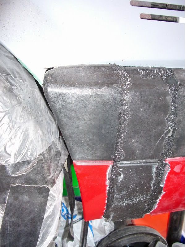

eg har begynnt å fiksa bakfangeren. reiv av diffuseren og plastsveis igjen alle hull.

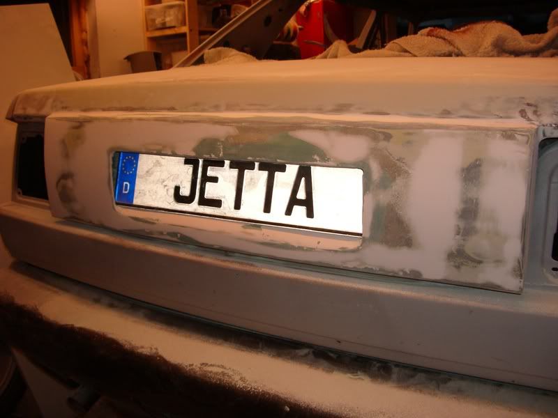

pussing av bakluke.

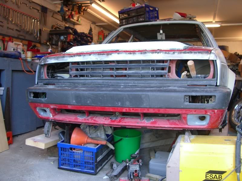

har begynnt å fiksa litt på fronten.

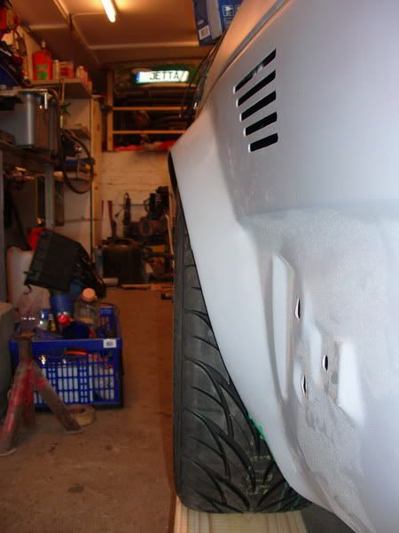

bla forlenga frontfangeren slik den går i ett med hjulbuen.
før:
etter:
har ikkje tatt andresida pga eg har ikkje rett fangerjern, så fangeren er ikkje 100% på plass.

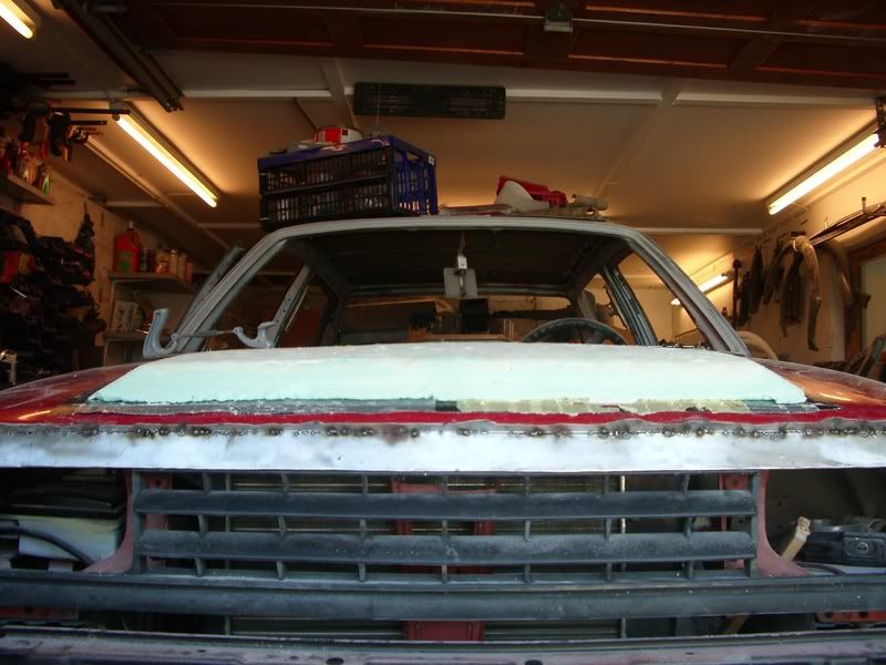

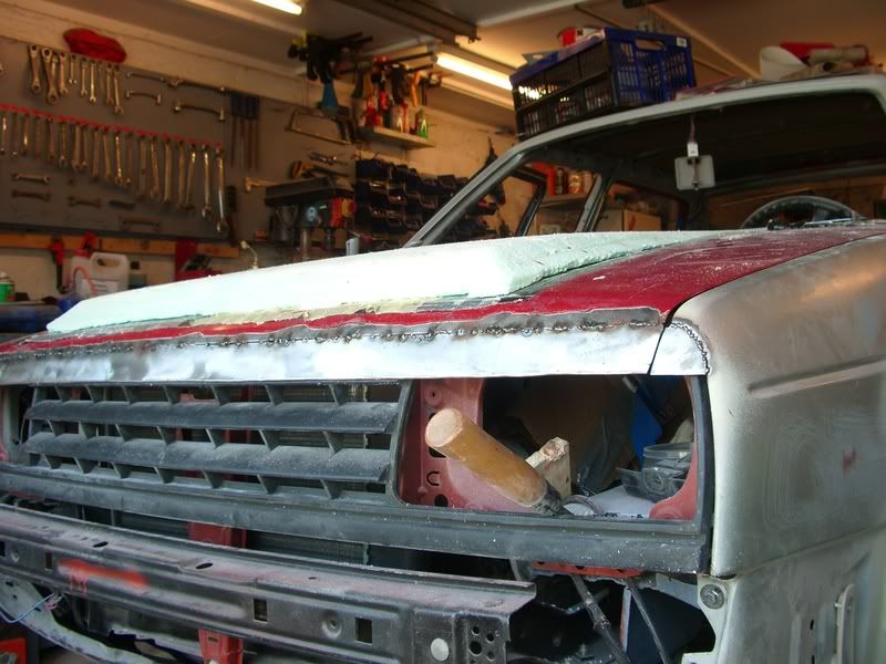

har og begynnt å forlenga panseret litt.

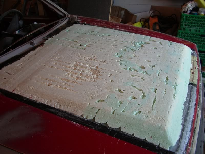

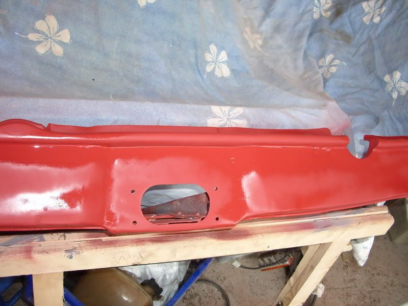

og mens eg holdet på med det så begynnte eg å tenka på "sports quattro look" panser prosjektet mitt igjen. denna gang litt annaleis. sprøyta panseret med byggskum og slipte det ned med karroerifil til slik eg ca vil ha det. eg er ikkje sikker på om eg skal ha det. er forsatt i tenke modus.
planen vidare er endten å lage heile panseret i glassfiber eller bare lage "scoopet" i glassfiber og kappe vekk stålet under og lime/bolte fast scoopet i panseret.
kva meiner dere??
