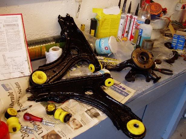

fekk bytta v.f hjullager i helga, så no er eg kvitt den verste lyden fra bilen.
når eg skifta lageret så tok eg å skifta alle foringer framme når eg var så godt igang. monterte og eit stab.stag nede.
tok og pussa bærebruna for drit og rust og malte dei svarte.

det var ikkje stress å få på foringane. tok silikon spray på foringane og bærebrua, satte det i skrustikka og pressa dei inn. lett. men å få på foringane til krenngingsstaget tok laaaang tid. veldig vanskelig, men da låg eg veldig vanskelig til og hadde bilen på 30 cm høgebukker.
det var litt stress med å få av dei gamle foringane. den bakre foringen måtte eg kutta vekk gummien og så skjeravekk mettalringen. på den fremste foringen så skjørte eg vekk den eine enden. satte den i ein skustikka og prøvde å vri den laus og så pressa den ut.
etter eg bytta foringane så vart bilen gøy å kjøra. bilen "hoppa" ikkje så mykje når eg gir gass og låg godt i svingane. no må vel bilen vera god og stiv framme med stabstag oppe og nede med nye gule foringer.

foringane kjøpte eg hos kollevold. betalte litt over 2000kr for alle foringane framme + nedre stab.stag. det røde under bilen. skal bytte bak og men skal først få tak i gti-bakstilling.
