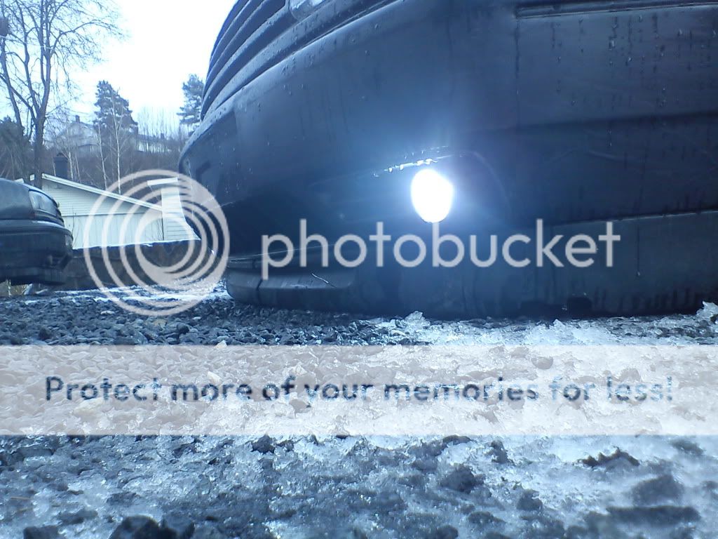

volvo kjørar: det er vanlig W5W park pærer :) passer de fleste biler !

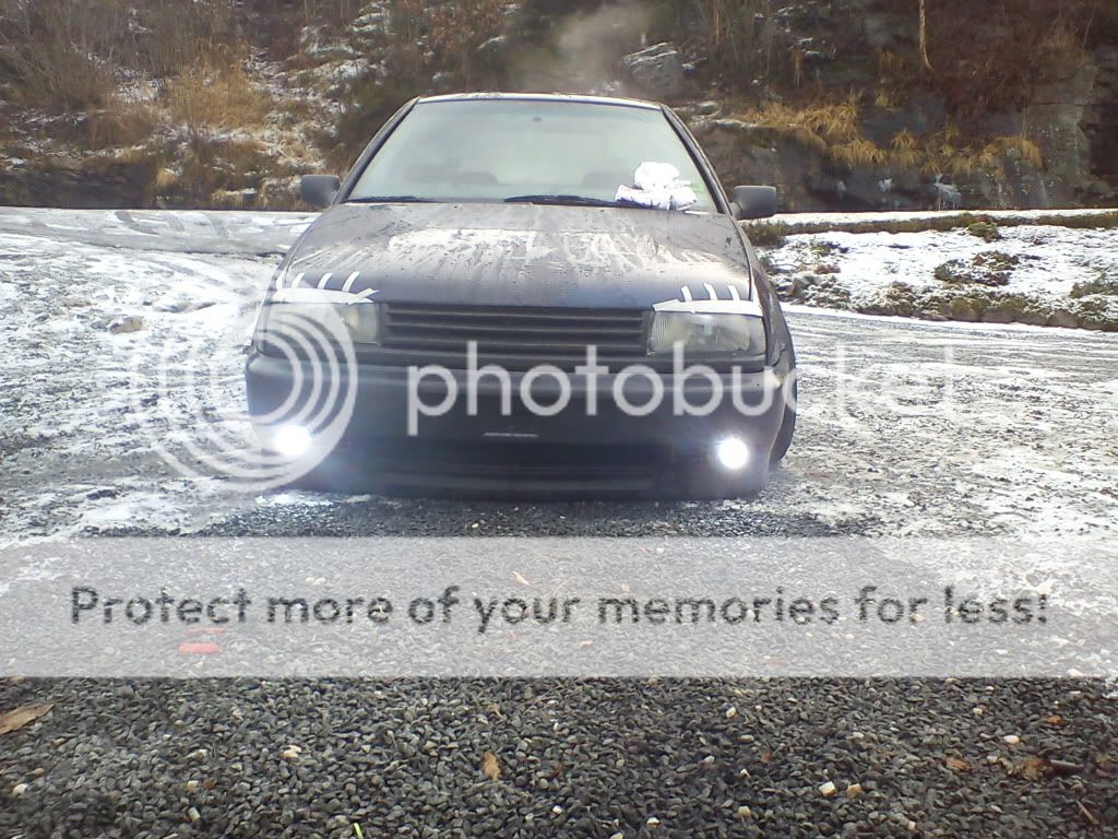

solbakkjen: takk for det :D jaa, skulle vært flere som likte stance! tåkelysene kjøpte jeg på ebay :)
ellers skal jeg prøve å få tatt noen bilder i løpet av dagen :)

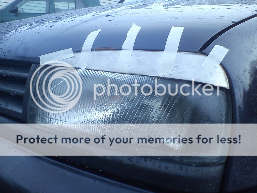

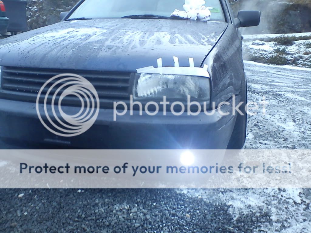

på dette bilde ser du hvordan det blir! det venstre <--- "øyelokket" er ikke ferdig tilpasset, tar siste finish når alt er sveiset :)
lav nok ? :D

har du sjekket hvordan det blir å få opp panseret med den panserforlengeren sveiset fast..på bildene å bedømme såg det litt knotete ut
er ikke noe problem å få åpnet og lukke panseret :)

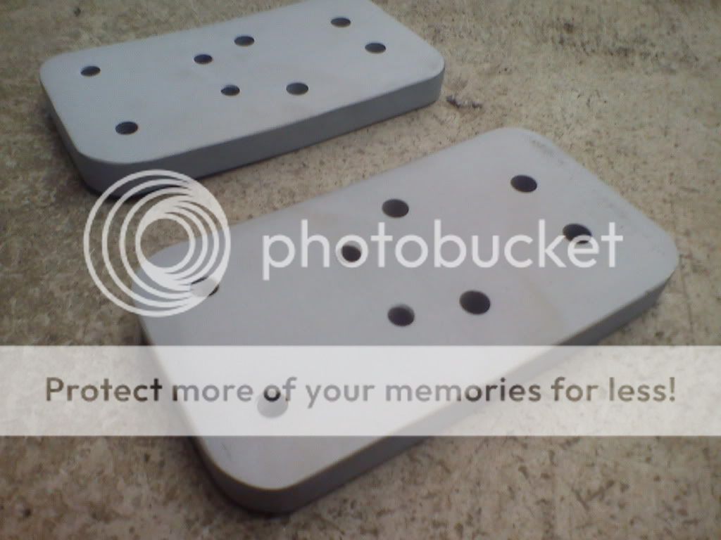

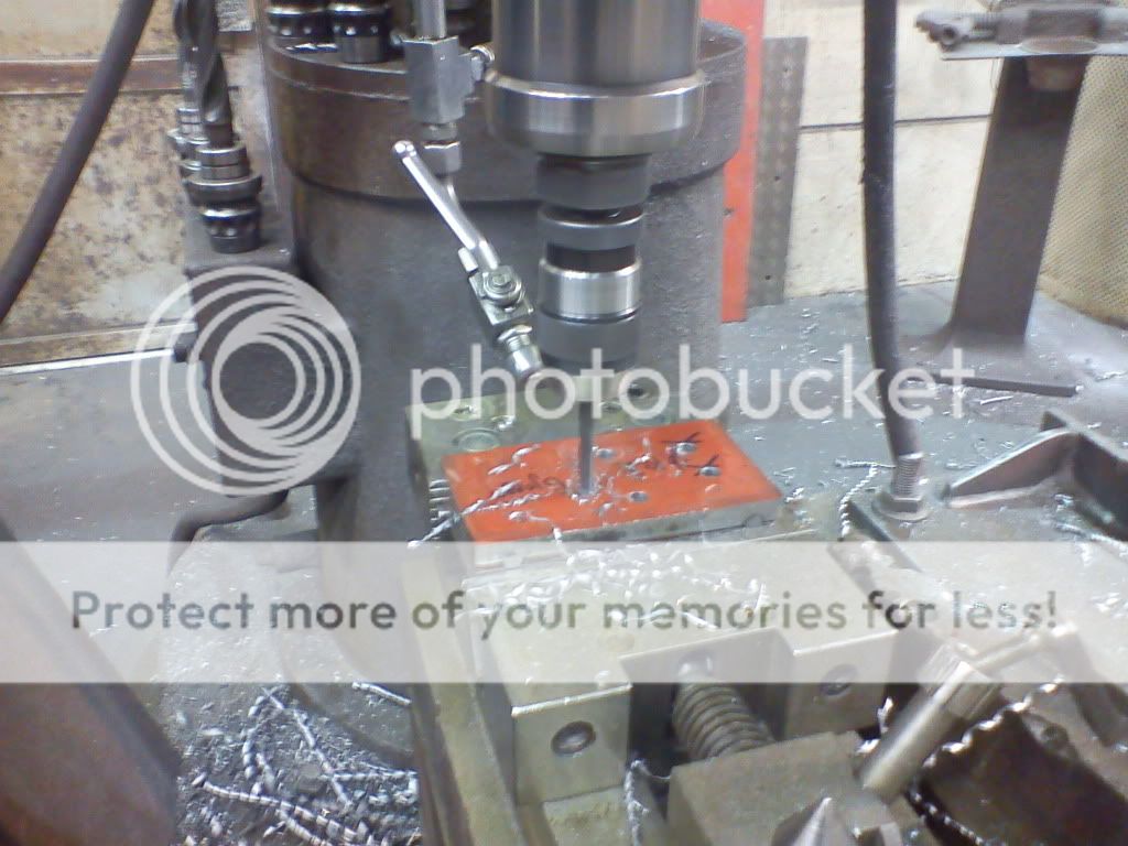

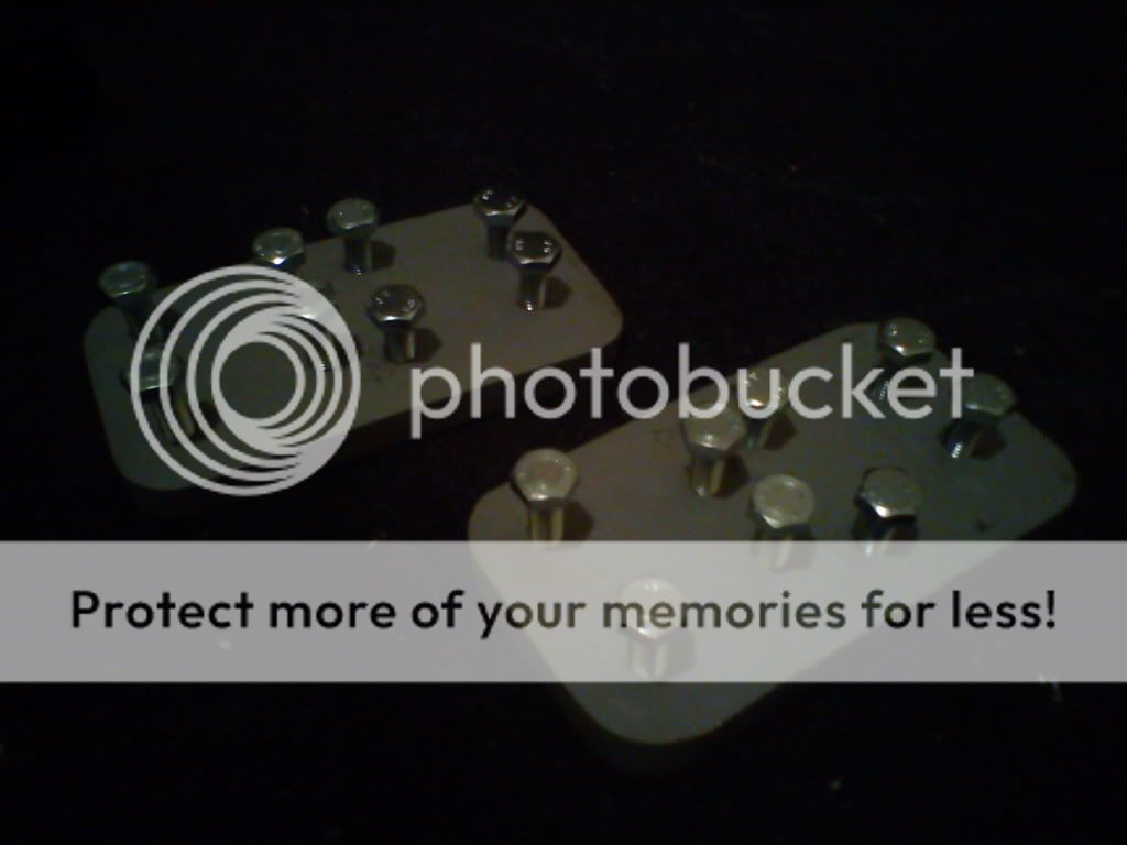

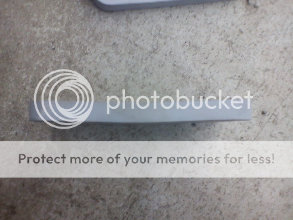

i dag fikk jeg endelig laga camber platene til bakstillinga! :D
fikk tatt noen biler :
in the making!
finish!
platene er i 15mm hardt stål og er ca 3 grader knekk :D skal prøve å få montert de i morgen! gleder meg :D
ellers venter jeg på ting jeg har bestillt! skal prøve å få sveisa litt i løpet av helga om jeg får tak i gass til sveiseapparatet :) skal også prøve å få lakka felgene ganske fort!!
