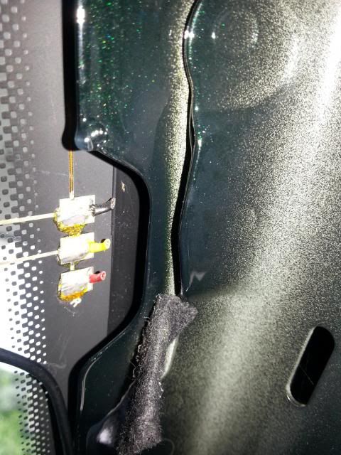

Her skal 3 ledninger loddes på. Merket med farge. Dette sitter klart på alle avant B8
For å komme til dette, så må du ta av dekslene på "d-stolpen". Først ta ut rollon og netting. Legg ned baksetet. Da får du god plass å jobbe på. Løsne festeskruen for festekrok på høyresiden (den som sitter øverst). Torxskrue inne i spor for rollon. Så må du ta av det bakerste midtre delen av taktrekket. Dette skal dras rett bakover. Viktig at du er ren på henda! Hvis ikke kan du få stygge merker på taktrekket (om det er lyst). Når dette er demontert så er det 1 festeskrue til på "d-stolpe" deksel Denne sitter innunder det brede dekselet i midten.. Da kan du ta av dette. Litt vanskelig å forklare akkurat hvordan, men det er stort sett å dra rett utover, uten å være for brutal. Man må dele det fra dekselet under om man skal ta det helt av. Det gir best plass for lodding, men ikke nødvendig.

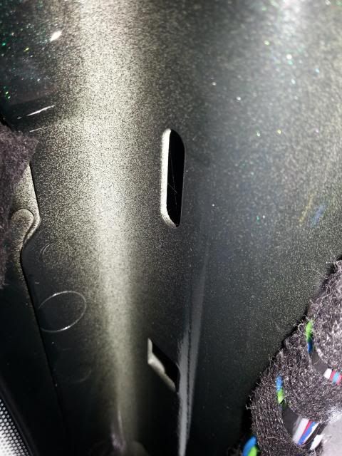

Det er i disse hullene antenneforsterkeren skal monteres. KJøper du den fra Kufatec eller DAB / FISTUNE® antennemodul A4 8K Avant / Allroad - Bilkomponenter så er det klips for feste på denne.post-1387-13804855129001_thumb.jpg

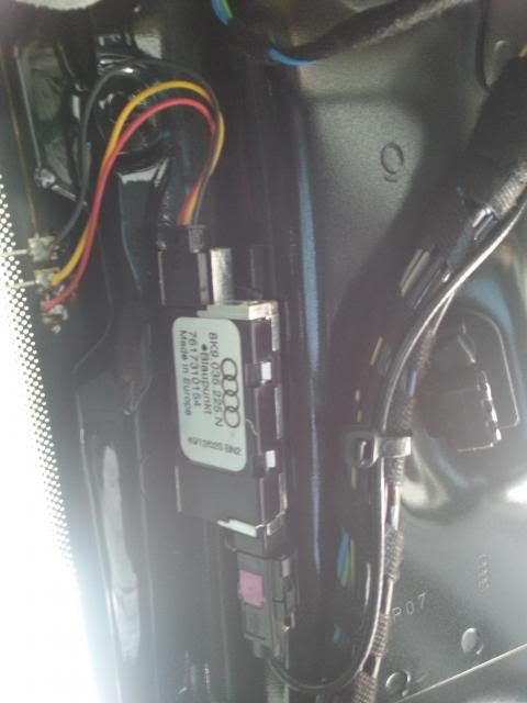

Slik ser det ut montert - ikke helt proff lodding, men sitter godt.
Ledningen fra antenneforsterker til Dab+ enhetenhttp://www.bilkomponenter.no/products/fistune-dab-til-audi-mmi-2g la jeg i taktrekket og over på andre siden. Og ned langs d-stolpedeksel på venstre side. Ble veldig ryddig og fint.
