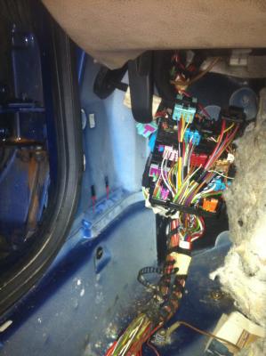

torgersønn Skrevet Oktober 24, 2011 Rapporter Share Skrevet Oktober 24, 2011 Min første (og mest sannsynlig siste) Passat STV, 98-modell. Oppdaget etter kjøp i sommer at det var fuktig i teppet på begge sider. Fikk løftet opp teppet og fant rundt en liter vann på førersiden. Komfort-enheten på førersiden var heldigvis tørr, men flere av kablene som går inn i den var brutt. Jeg fikk tømt og tørket og etter en observasjonsrunde og søk på forumet fant jeg ut at det var dørene mellom blikket. Alt interiør på dørene måtte av, inkl blikk og vindu måtte ut og jeg tettet alle dører med pakningsilikon. Har hatt bilen stående lenge med varme, men den blir ikke helt tørr. Jeg har sjekket om det er fra dørene men det er det ikke. Før helgen slo jeg av kupévarmeren for å se om jeg kunne finne ut hvor det kommer fra. I dag var det rundt 2dL i dørken og opp mot venstre side foran(til venstre for klutsjpedalen. Har vært noe regn i helgen. Har sjekket nippel fra soltaket, men denne virker grei. I sommer renset jeg rundt kupefilterholderen. Jeg renset også batterikassen og rundt den boksen for AC på høyre side av motorrommet. Jeg så i dag at det var litt vann under batteri men ikke mye. Noen som har noen tips til hvor jeg skal starte? Har forsøkt å både kjenne og lyse oppunder dashbordet/rattet, men klarer ikke lokalisere fukt. 1. Kan det bli vått på gulvet på førersiden hvis kupéfilterholderen ikke er tett? 2. Skal jeg forsøke å løsne den AC boksen og sjekke på nytt der, pakningen virket grei sist? 3. Jeg så også at det lå litt fukt rundt et "rør" som går opp til vinduet, mulig det er til varmeanlegget? (se bilde under.) 4. Er det beste å sitte inne i bilen og la noen spyle til det skjer noe? Har tatt ut setet og må flytte bilen for å få brukt slange, så vil unngå det med det første. 4. Andre tips? Takker og bukker. Bilder: [ATTACH]25582[/ATTACH] Ca. 2dL vann under kabelrotet. [ATTACH]25580[/ATTACH] Det lå en stor dråpe like ved jordingspunktet og det ser ut som det har rent fra venstre mot høyre. [ATTACH]25581[/ATTACH] Nippelen ser ut til å tømme fint. [ATTACH]25583[/ATTACH] Nederst på dette "røret" som går opp på høyre side av batteriet er det fuktig rundt gummien. Siter Lenke til kommentar Del på andre sider More sharing options...

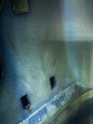

torgersønn Skrevet Oktober 26, 2011 Forfatter Rapporter Share Skrevet Oktober 26, 2011 Hei igjen, da har jeg omsider klart å lokalisere hvor vannet kommer fra. Det er vann inne i a stolpen på venstre side og dette vannet lekker gjennom to hull som kabel racket er festet til. Når jeg fikk løs kabelfestet kunne jeg se at det ligger vann helt opptil kanten hullene. 1. Hvor kan dette vannet komme fra? Er det fra slangen fra soltaket? 2. Er det noen som vet om det er et dreneringshull under bilen eller under plastikken på skjermen på venstre side forran? Kan være tett? Takker for svar! Siter Lenke til kommentar Del på andre sider More sharing options...
Quattro73 Skrevet Oktober 26, 2011 Rapporter Share Skrevet Oktober 26, 2011 Tyder på at vannet kommer fra soltaket og at slangen derfra til A-stolpen lekker eller ikke sitter skikkelig på. Har du forresten sjekket om dreneringene i soltaket ikke er fulle av møkk? Siter Bilforumet.no Administrator Lag en tråd om du lurer på noe, ikke send PM. Lenke til kommentar Del på andre sider More sharing options...
torgersønn Skrevet Oktober 26, 2011 Forfatter Rapporter Share Skrevet Oktober 26, 2011 Det skal jeg sjekke ut. Så ut som slangen satt greit da jeg så på det sist, men den kan jo kanskje ha løsnet da jeg tok den ut. Men siden det nå ligger vann inne i stolpen må jeg jo få det ut, hvordan kan jeg få til det? Ingen drenering i bunn? Siter Lenke til kommentar Del på andre sider More sharing options...
