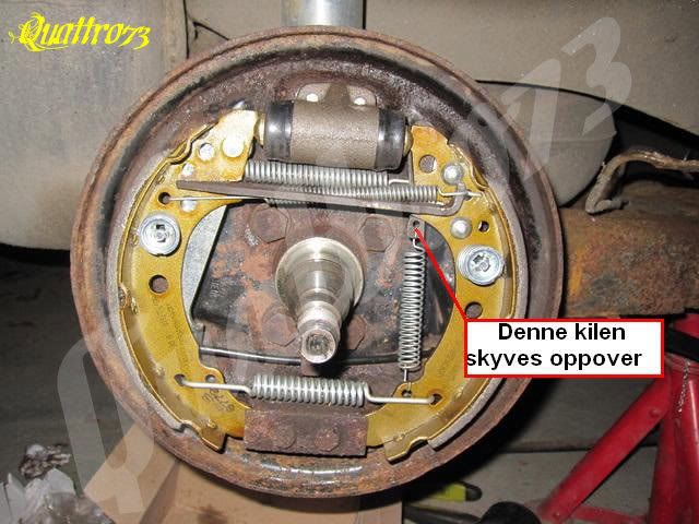

Røsket løs trommelen? Det vil da si at du sikkert også har revet av klipsene som holder bremseskoene? Når trommelen skal av så må bremseskoene kollapses først, gjøres med et skrujern inn det ene bolthullet og løfter opp kilen til autostrammingen. Se bilde under.
TrommelbremsVAG.jpg.

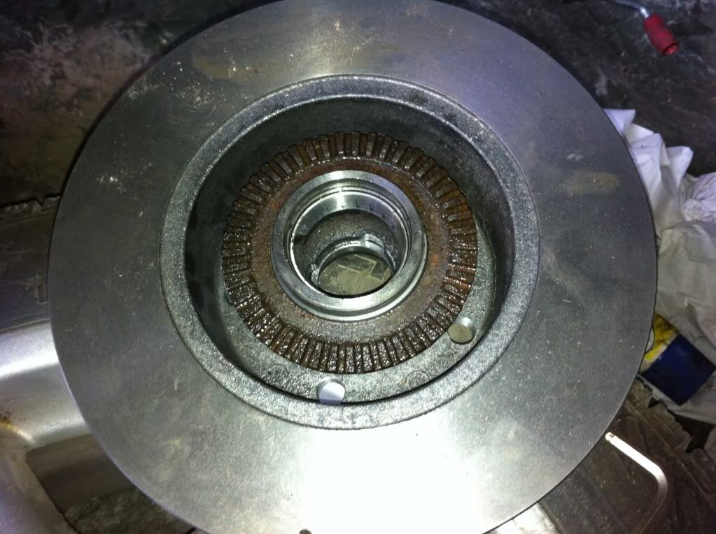

Lagerskålene (banene) bankes forsiktig ut med en dor og hammer. Er tre spor der man kommer til å slå ut skålen. Har skiftet lager en mengde ganger og aldri brukt presse, er raskere med dor og hammer. Se på bildet til Karln under og du ser to av de tre sporene der man kan banke ut lageret.
