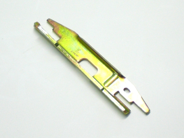

Stålfelgene har mye tynnere innfestning enn alufelgene. Dette medfører at boltene stikker lenger inn i trommelen dersom du bruker de samme boltene. Når de stikker så langt inn kan de ta tak i staget som ligger vannrett under bremsesylinderen og bøye dette, samtidig vil du få en lyd som ikke skal være der, altså hver gang en bolt treffer det staget. Tror du må av igjen med hele greia.
Bilforumet.no
Administrator
Trommelen tåler det i massevis, men boltene kan ha bøyd det staget. Ser ut som på bildet under, delenummer 357 609 819 for venstre og 357 609 820 for høyre.
Andre bolter for stålfelger ja. Som regel er ikke konen lik heller på stålfelgene som på alufelgene, derav skal du ha egne kortere bolter til stålfelgene.
