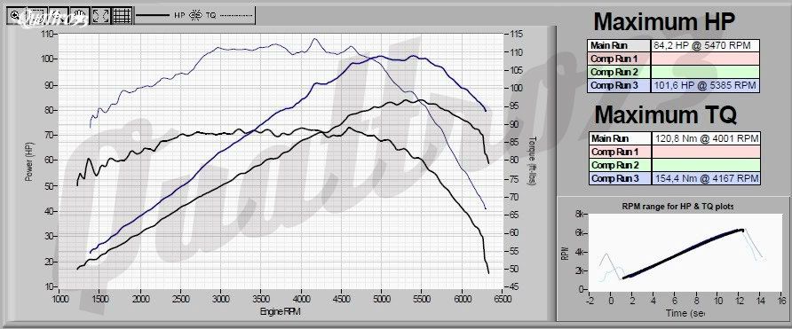

Da tror jeg det var noe annet galt med den motoren eller sprutet (eller han hadde montert kammen en tann feil) da en 276° kam normalt vil dra bedre enn originalkam over ca 2500 omdr. Har 272° i en av mine biler (2.3) og den drar bedre enn originalt uansett turtall.
Svart er effekt og moment med original motor og blått med 272° trimkam

272° kam i min hadde maks effekt på under 5385 omdr og nesten flat effektkurve mellom 4600 til 5600 omdr, dalende effekt etter det. En 276° kam vil ikke ha rare forskjellen.
