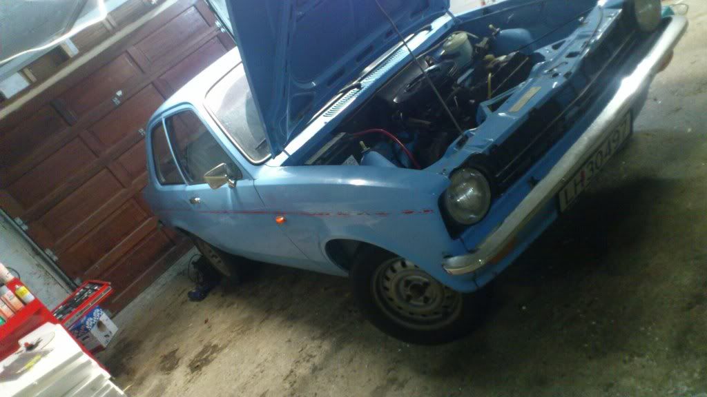

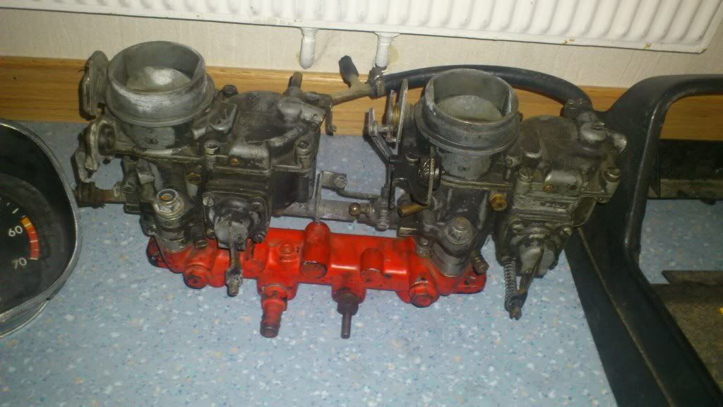

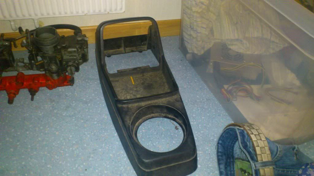

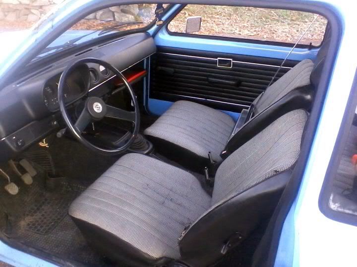

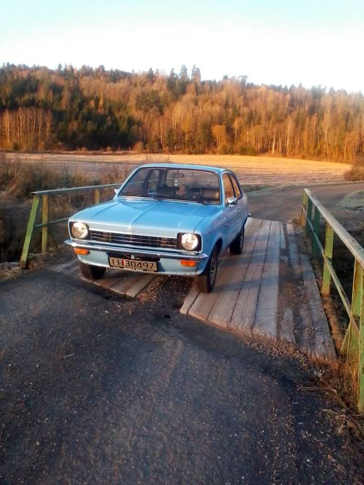

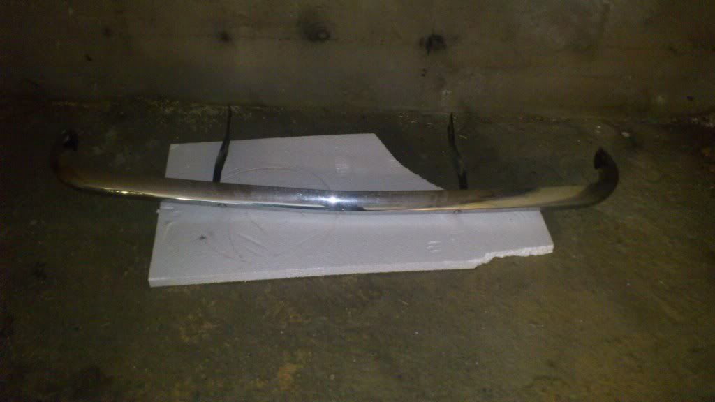

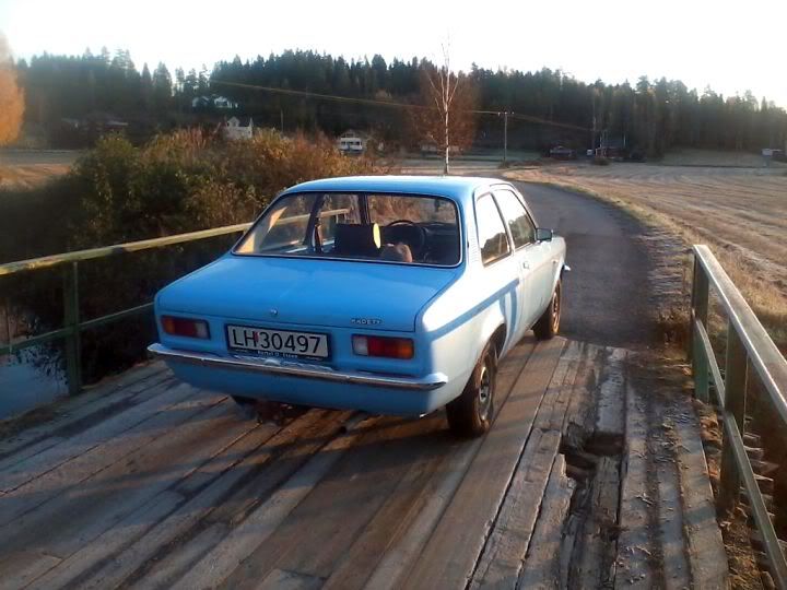

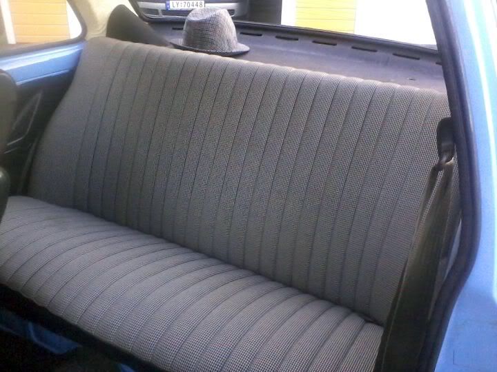

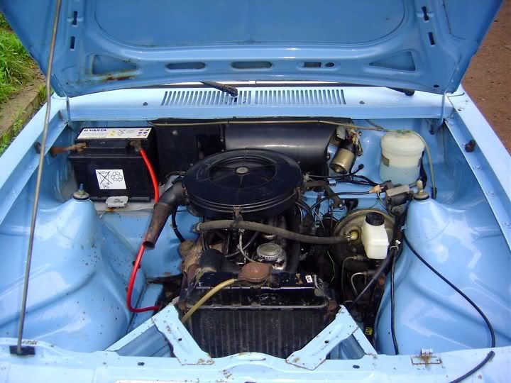

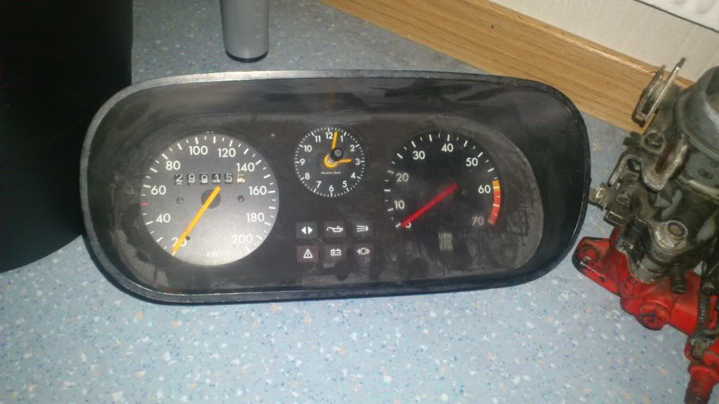

erlnor12 Skrevet Oktober 28, 2011 Forfatter Rapporter Share Skrevet Oktober 28, 2011 Her kommer litt bilder av bilen når jeg hentet den, og diverse deler som er skaffet! Slik ser bilen ut! Her er et bilde før jeg hentet den, hengerfeste er fjernet! SR-Midtkonsoll, prøve å få tak i de 4 instrumentene! SR-Instrument SR-Innsug og SR-Forgassere, skal overhales både motor og forgasser før montering! Motorrommet slik det ser ut enda! Skal se MYE bedre ut :) Baksetet, strøkent! Framsetene,litt slitt i kanten på førerstol. Så slik er ting for tiden! Bilder vil bli tatt underveis når ting blir gjort, skal prøve så godt jeg kan og oppdatere her inne på forumet! Feedback er alltid koslig! Tips&Triks mottas med takk! Siter Passat 3BG 1.8T Prosjekt! -Your girl is like my car. I SLAMMED BOTH! Lenke til kommentar Del på andre sider More sharing options...

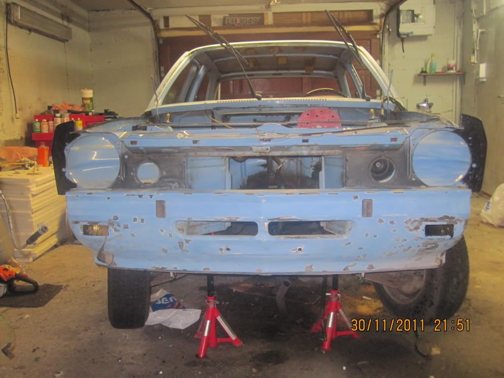

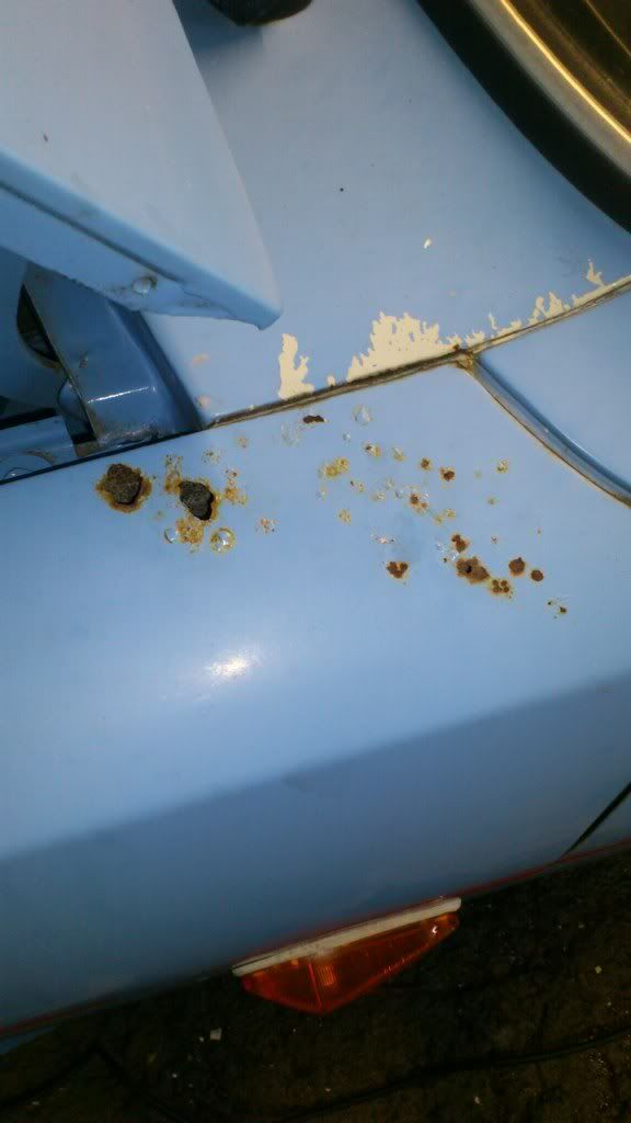

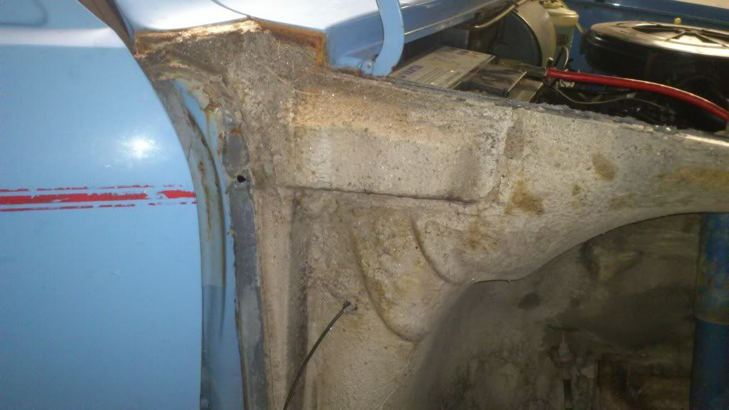

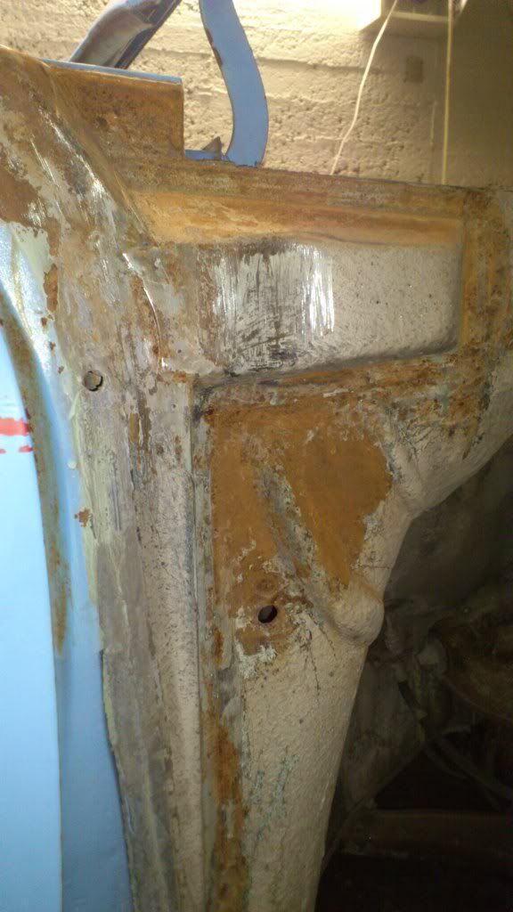

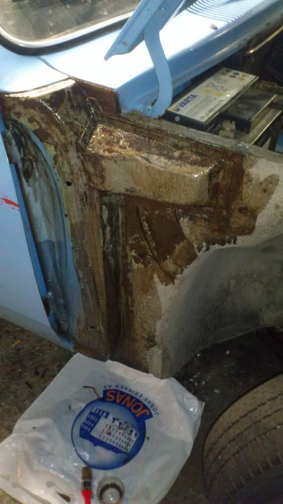

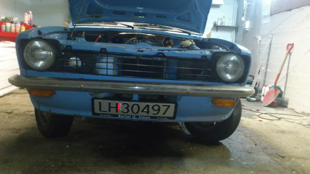

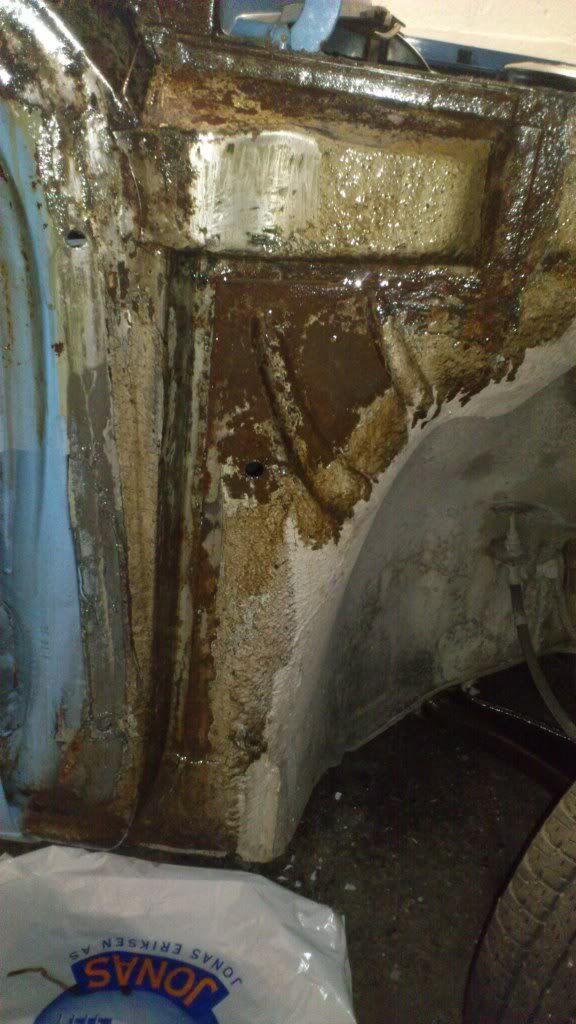

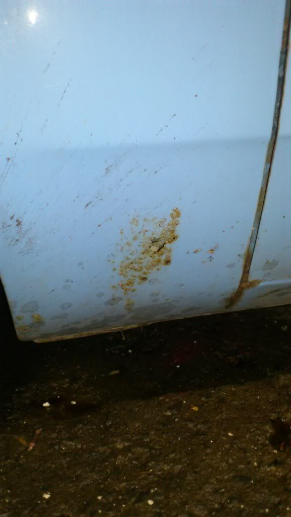

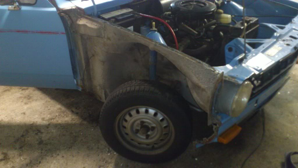

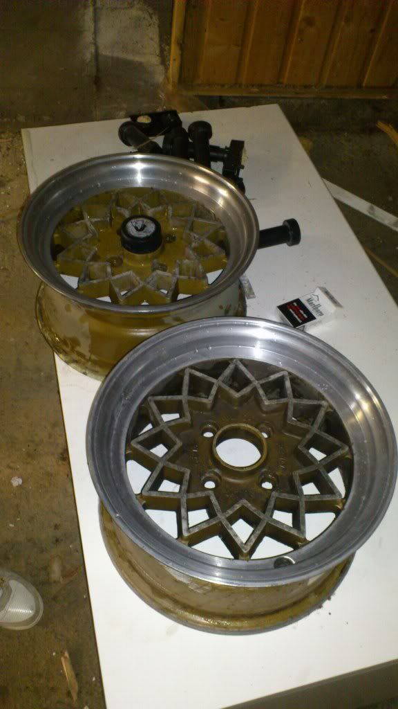

erlnor12 Skrevet November 1, 2011 Forfatter Rapporter Share Skrevet November 1, 2011 Hei igjen, da har det begynt å skje litt med bilen... Skal ikke beholde orginal fargen desværre, synes ikke denne "baby blå" fargen var noe for meg. Så i dag ble det bestilt opp lakk osv. Bilen skal lakkeres Orange. Legger ved litt bilder av hva jeg har begynt med. Skaffet med Allycat felger som trenger en god oppussing! Her har jeg gått fort over kanten bare for å få vekk det værste. Kadett'n kommet i garagen(som også skal pusses opp) Høyre side. Frontfanger tatt av, denne er i veldig bra stand, ikke noe rust/skader eller bulker :) Framskjerm tatt av, her bruker det å være mye rust under. Men kun overflaterust under tectyl'n... heldigvis Slik såg det ut før jeg begynte å skrape vekk tectyl som var løsnet. Skrapet vekk tectyl, så kommer det fram litt rust og dritt... Skrapet tectyl til jeg kom til rent metall, her er det behandlet med Ovatrol. Skal ha pa Arcanol når dette er tørket. Enda et bilde etter litt Ovatrol. Venstre framskjerm er eneste plassen med alvorlig rust på bilen, denne skal sveises! Nede på venstre framskjerm. Her må det også sveises... Dette var det jeg hadde fått gjort i dag. Håper det går greit med masse bilder! Siter Passat 3BG 1.8T Prosjekt! -Your girl is like my car. I SLAMMED BOTH! Lenke til kommentar Del på andre sider More sharing options...

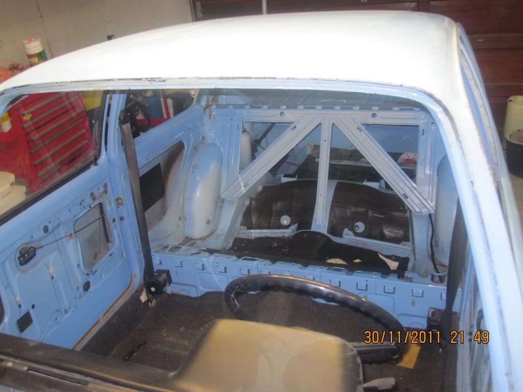

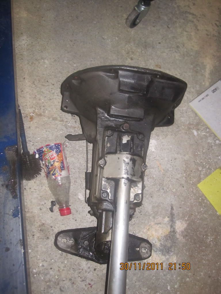

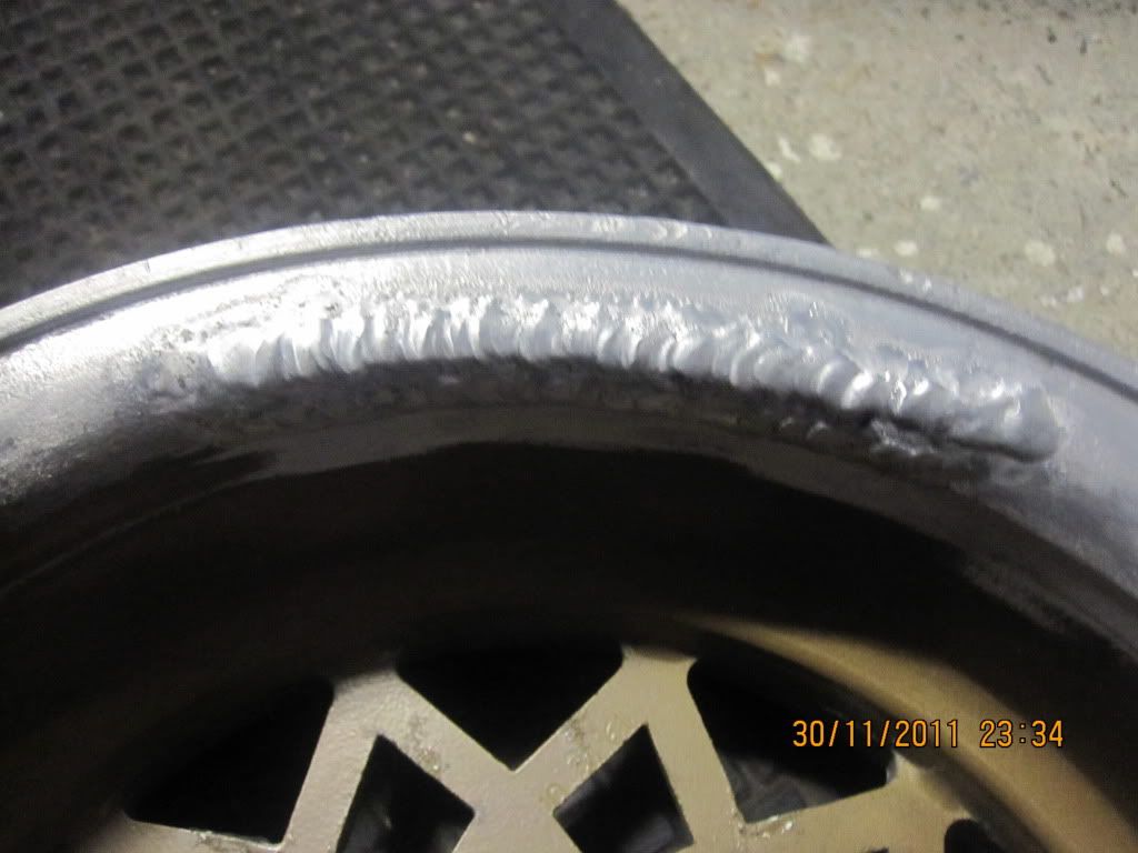

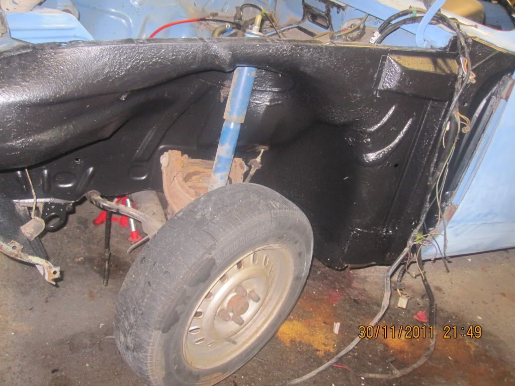

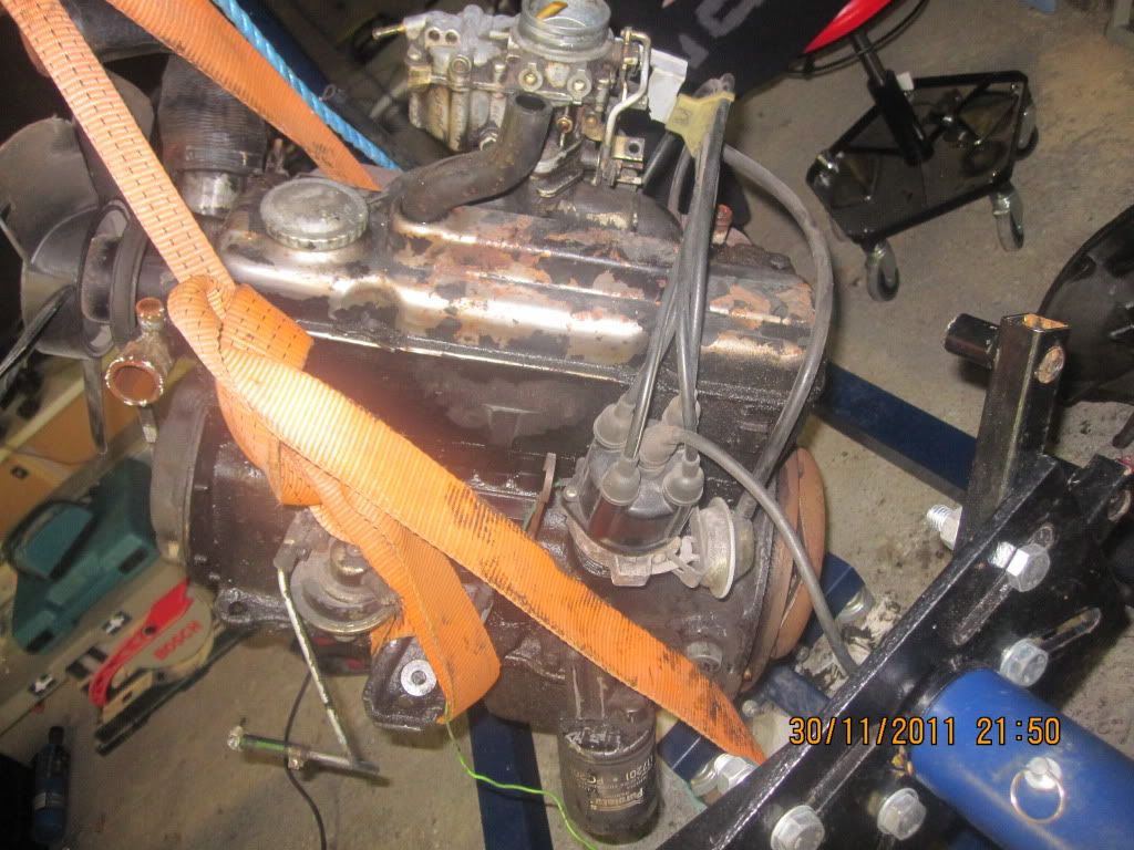

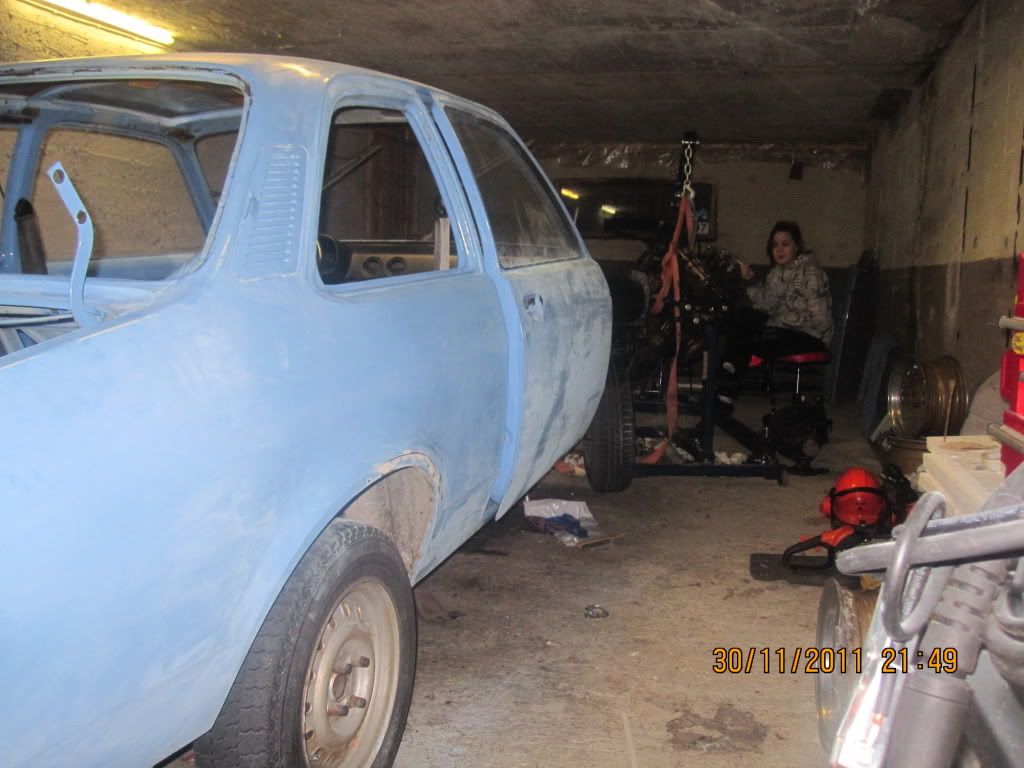

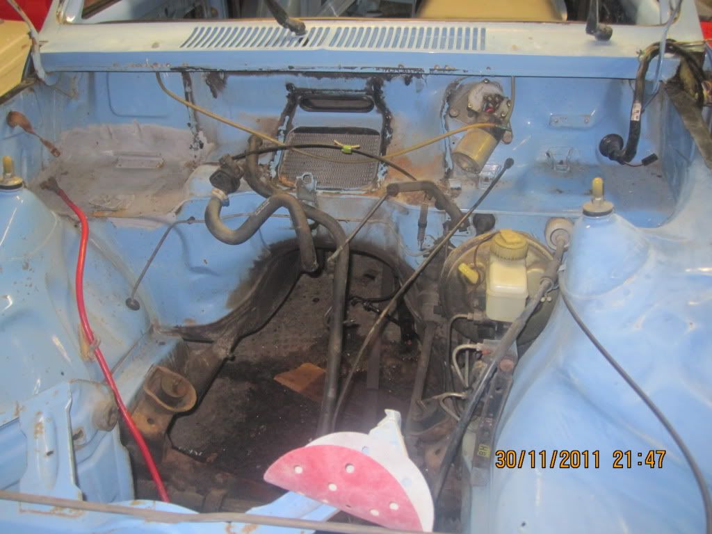

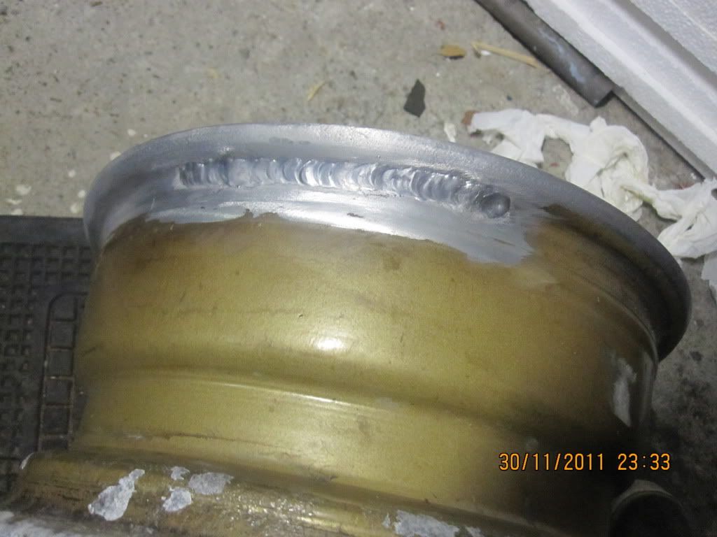

erlnor12 Skrevet Desember 4, 2011 Forfatter Rapporter Share Skrevet Desember 4, 2011 Ene felgen var sprukket, her er den rettet opp og sveiset :) Slipet vekk rust flekker, har også hatt på tynt lag med grunning. Motoren er tatt ut av bilen, denne vil bli shinet opp. Girkassen, vaske den skikkelig ren å gi den et strøk med lakk Bilen pusset ned med 400 papir :) Også jenta mi i bakgrunnen da, lagt mange timer i bilen hun også :) Interriør er tatt ut :) Owatrol og Arcanol, skal behandles med tectyl også! Motorrommet... Nå er ALT tatt ut, fjærnet rust osv... Bilen blir levert til lakkering denne uken! Fagfolk tar resten av grunnarbeidet og lakkerer den... Gleder meg MASSE til å montere alt igjen, rene og ny lakkerte deler :) Så skal den få stå i garagen til sommeren, vil ikke bruke den på vinteren :P For mye salt å dritt på veiene ... Siter Passat 3BG 1.8T Prosjekt! -Your girl is like my car. I SLAMMED BOTH! Lenke til kommentar Del på andre sider More sharing options...

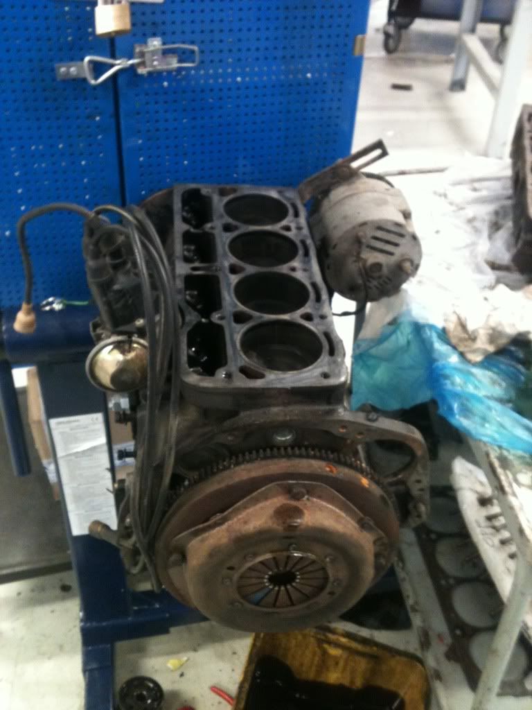

erlnor12 Skrevet Januar 17, 2012 Forfatter Rapporter Share Skrevet Januar 17, 2012 Ja! Bilen er levert til lakkverksted, men det går veldig treigt... Har begynt for fullt med motoren nå, plukket den fra hverandre, bestilt pakninger til hele motoren, nye ventil tetninger osv. Blir høvling av topp, porting av eksos og innsugs portene osv nå... Samtidlig så blir blir alle motordeler ny lakkert også! Bilder kommer! Siter Passat 3BG 1.8T Prosjekt! -Your girl is like my car. I SLAMMED BOTH! Lenke til kommentar Del på andre sider More sharing options...

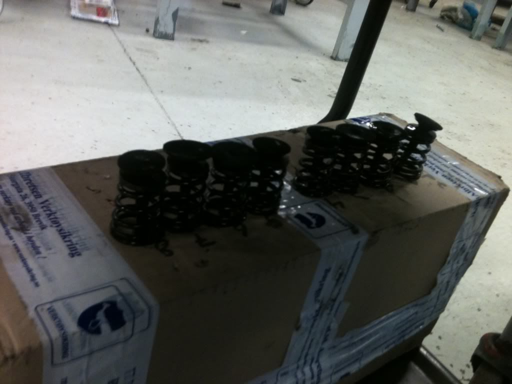

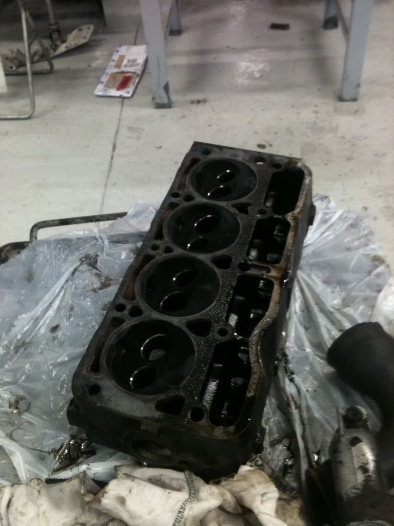

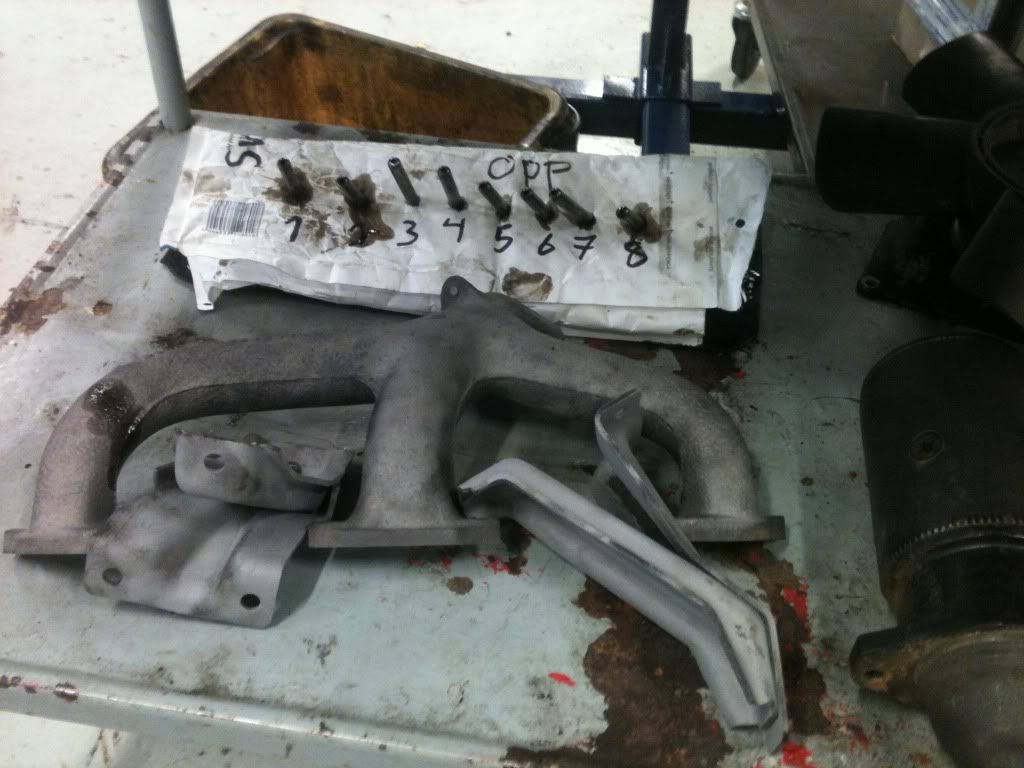

erlnor12 Skrevet Januar 17, 2012 Forfatter Rapporter Share Skrevet Januar 17, 2012 Ventilene, markert plasseringen på en papp eske :P Manifold og motorfester sandblåst. Ser også støtstengene som er markert på en pappskive. Må prøve å holde litt system i det :) Toppen demontert. Skal portes, høvles, slipe ventilsetene osv ... Også lakkeres selvsagt! Motorblokken,skal lakkeres osv...Sjekke stempelringene for slitasje, måle ujevnheter i sylindervegg før montering. Noen som har tips til farge på blokk og topp? Skal i en ORANGE bil! Siter Passat 3BG 1.8T Prosjekt! -Your girl is like my car. I SLAMMED BOTH! Lenke til kommentar Del på andre sider More sharing options...
