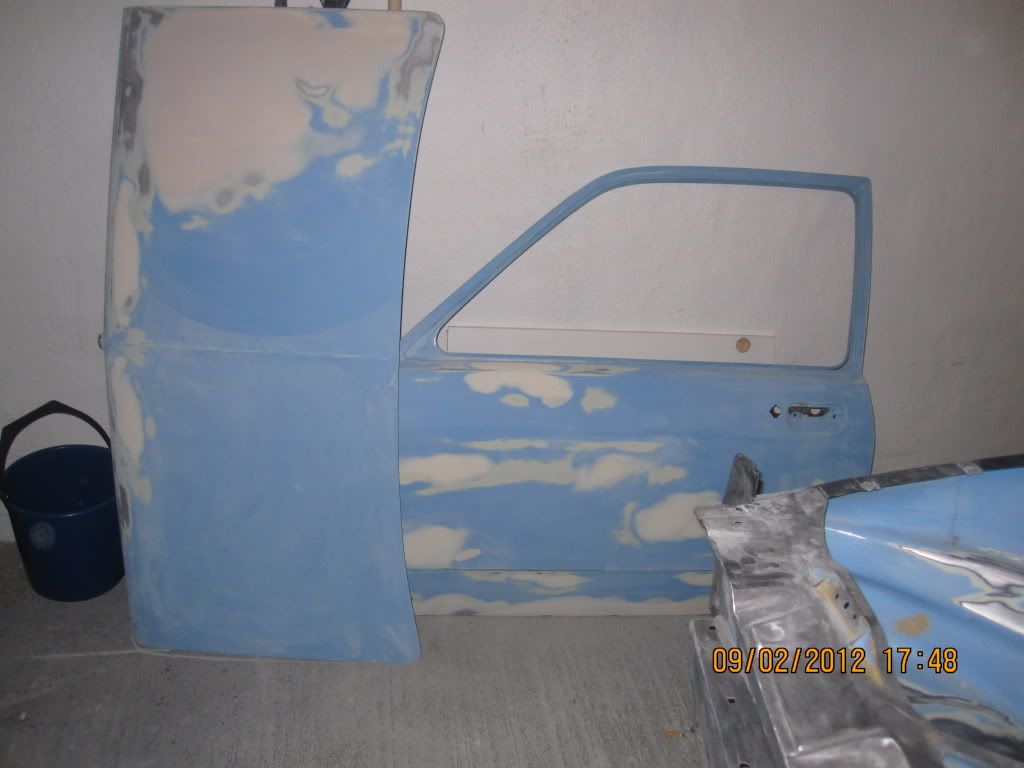

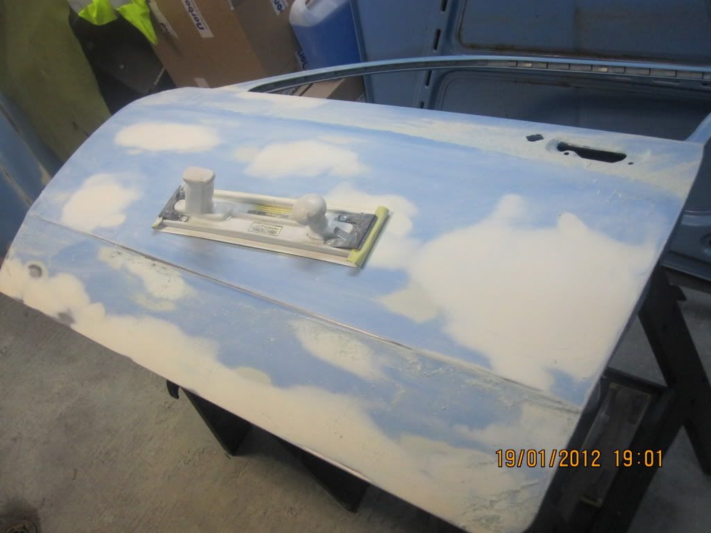

Ene døren straks klar til grunning :)

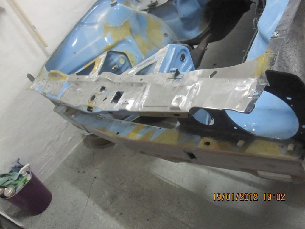

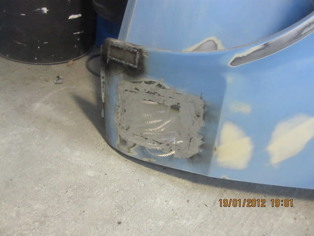

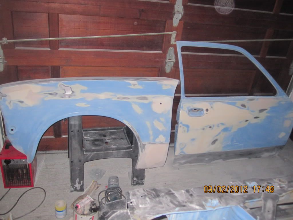

Rust på framskjerm sveiset, sliping og sparkling gjenstår da...

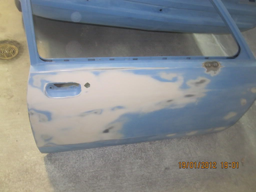

Andre døren, litt arbeid gjennstår enda!

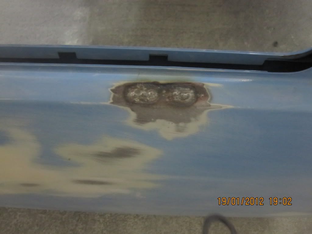

Sveiser igjen hullene til speilet, det skal flyttes lengre fram på døren :)

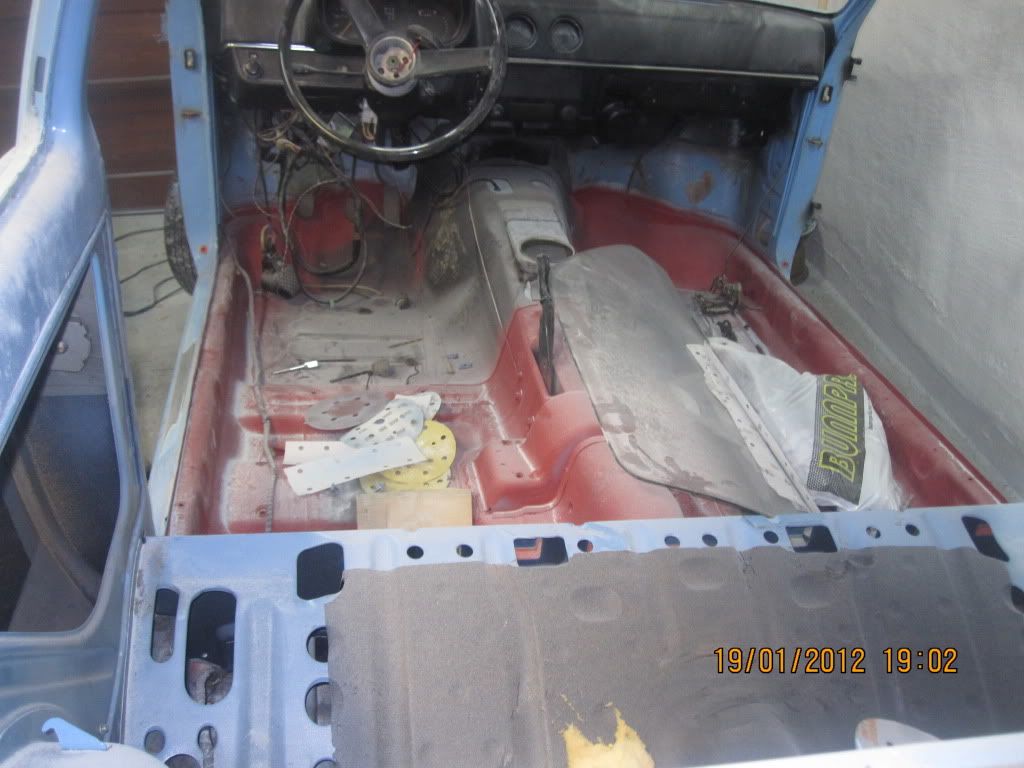

Innvendig, rustbeskyttelse er sprayet på gulv.

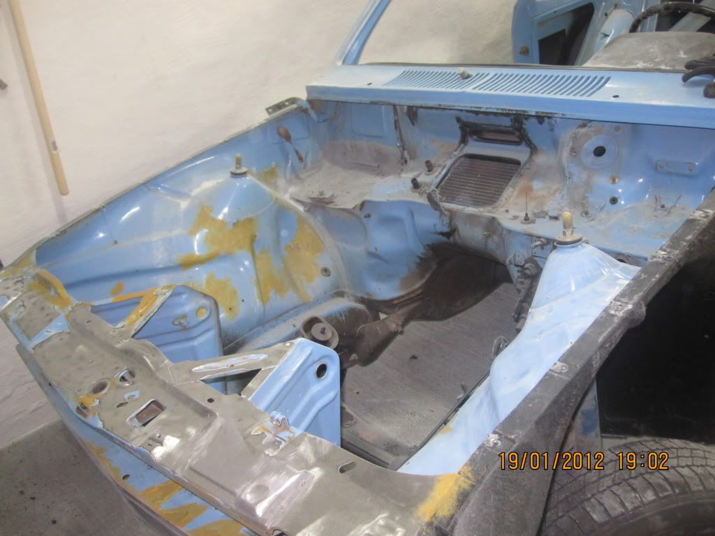

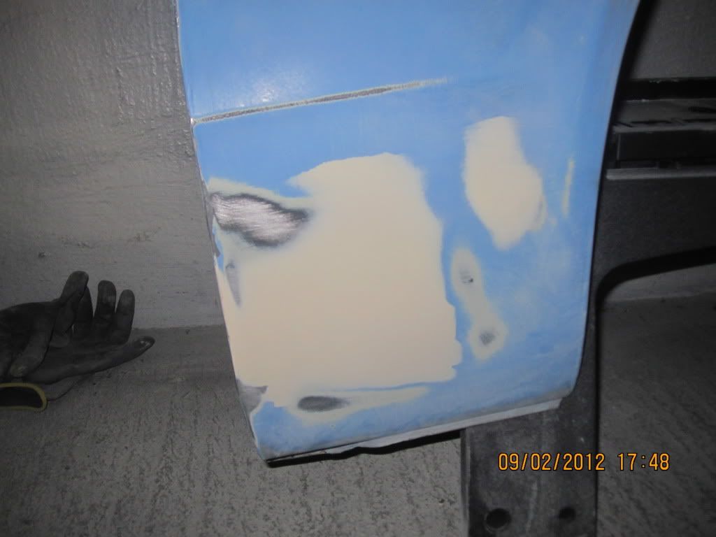

Mye små overflate rust og steinsprut skader på front, derfor pusses hele fronten ned til metallet!

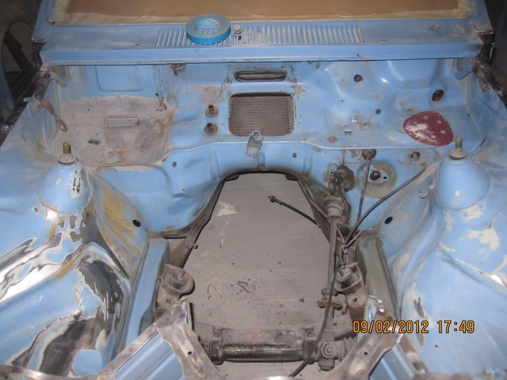

Enda et bilde av front og motorrom.. Har ikke gjort så mye i motorrommet enda...

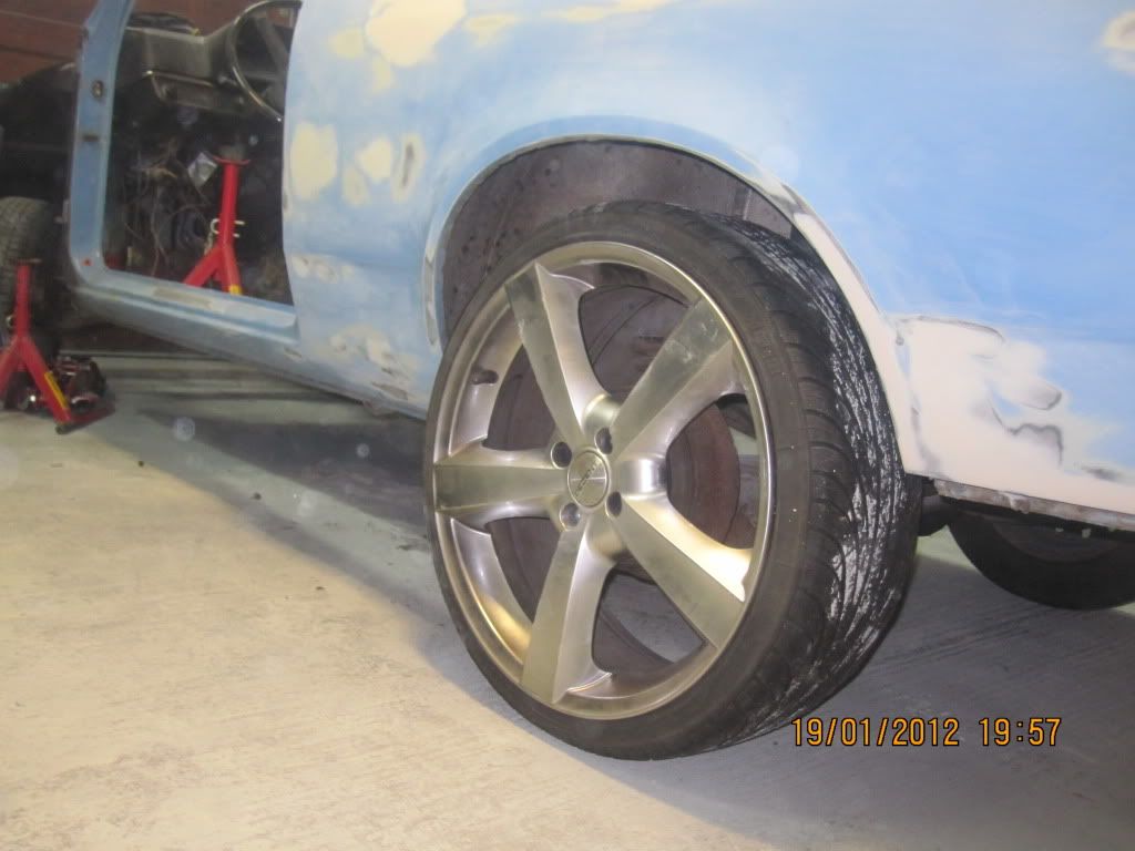

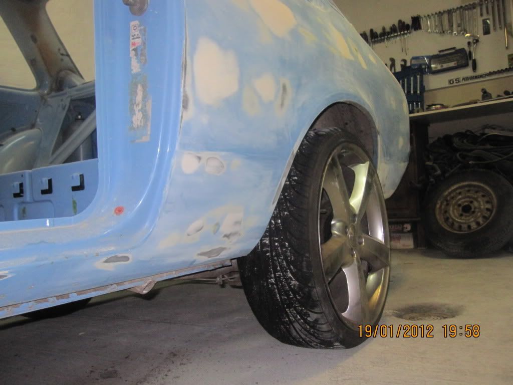

Testet 19" felger bare for artighet! Vet iallefall at jeg IKKE skal ha noe 19" felger på kadett :P hehe!
Enda et bilde med 19"
19" felgene her også... Ser bedre ut med 13" felger vill jeg si :P

Jobbes med motorrommet enda, nesten kun det som står igjen før grunning og lakkering nå! :)

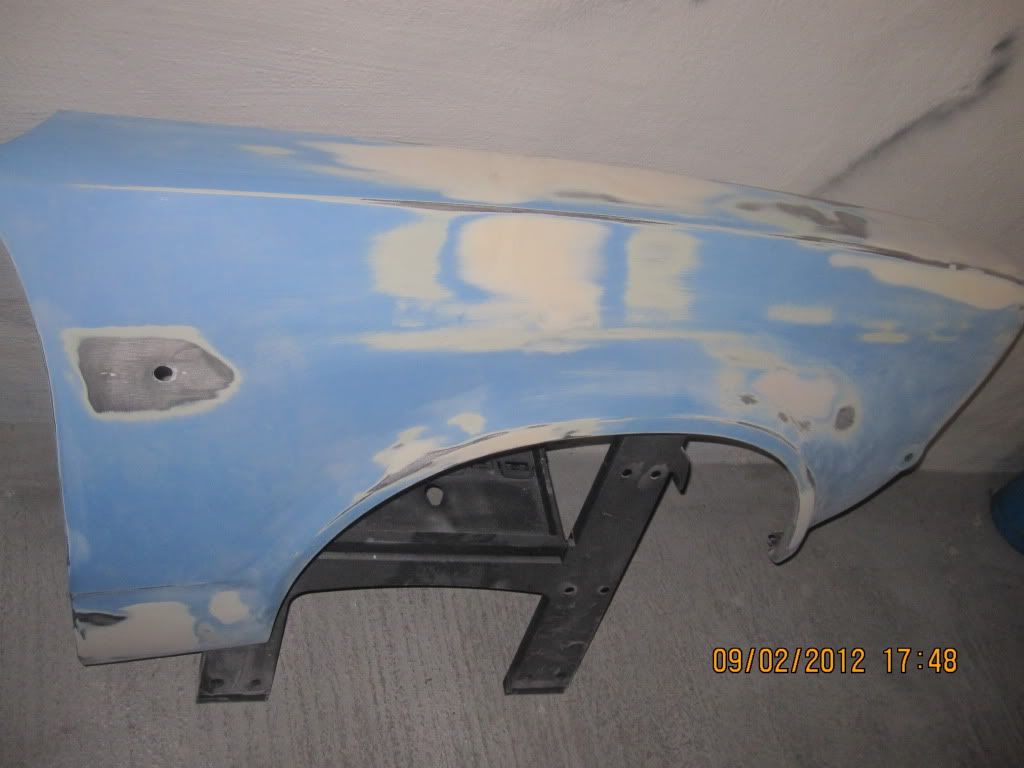

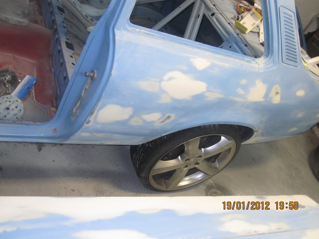

Etter sveising og mye arbeid for å få det helt fint å beholde den orginale "linjen" på skjermen.
Skjerm klar til epoksy og grunning :)

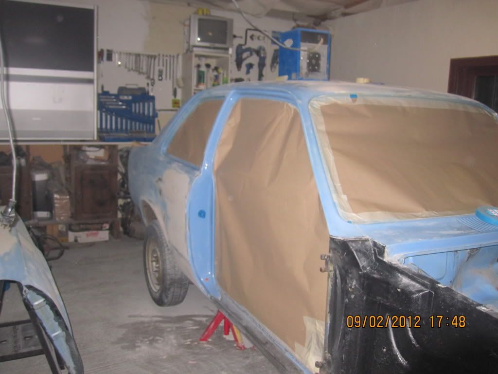

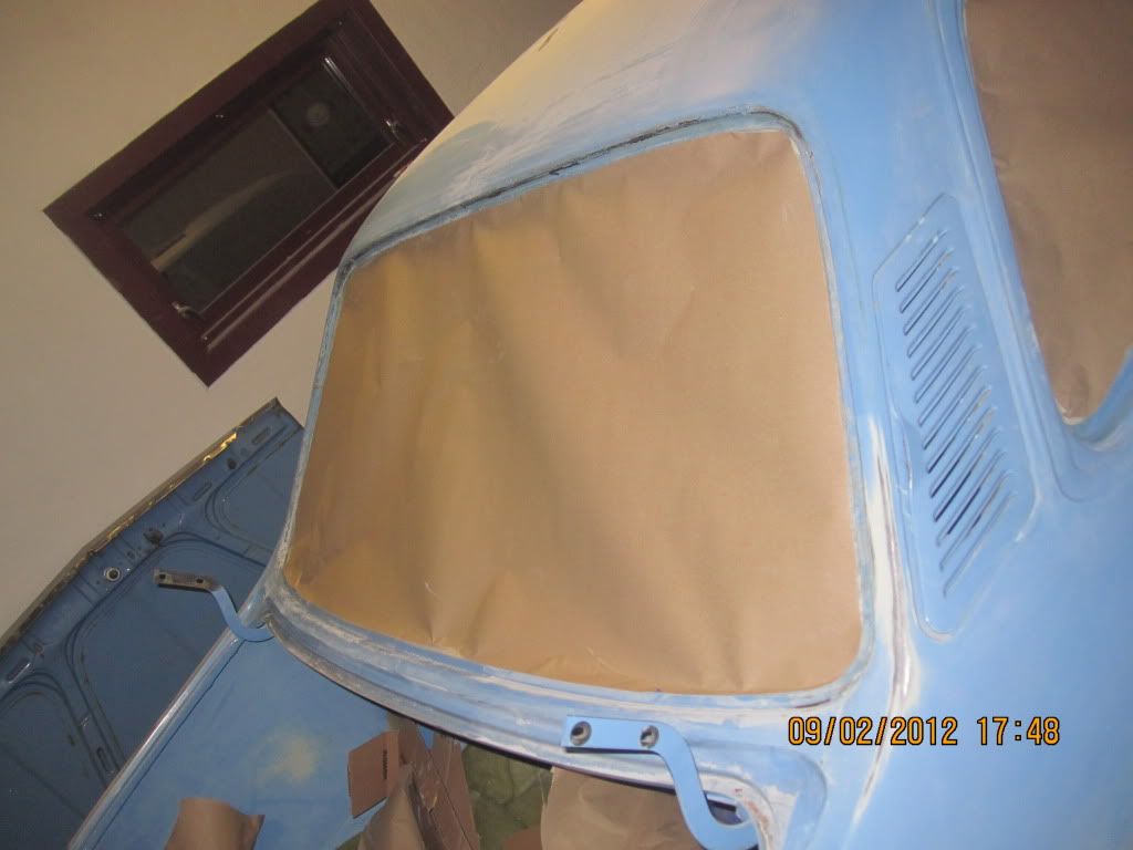

Maskering... Egentlig ganske ferdig med pussing, små jobb igjen.

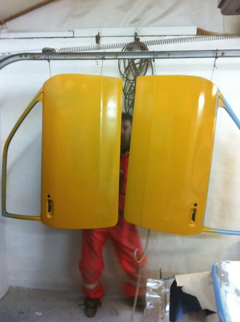

Ene døren og bakluke klar til grunning...
Klar til grunning :)
Maskering, denne siden av bilen er helt ferdig...

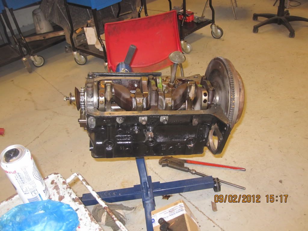

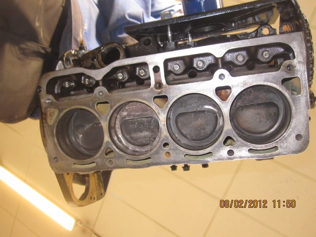

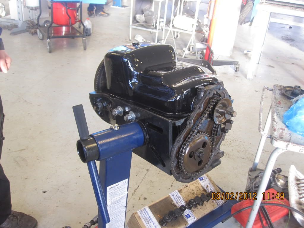

Jobbes med motoren også! Fått ny farge og skikkelig rengjøring + sjekk av rådelager,stempelringer osv...

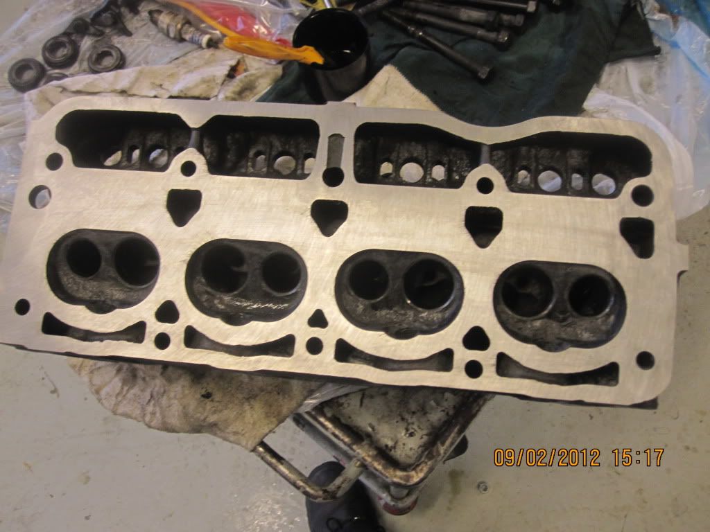

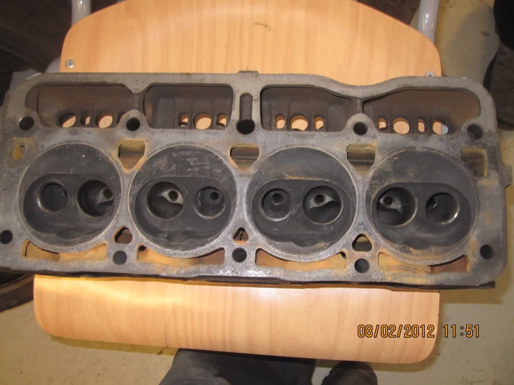

Her er toppen før høvling og porting.

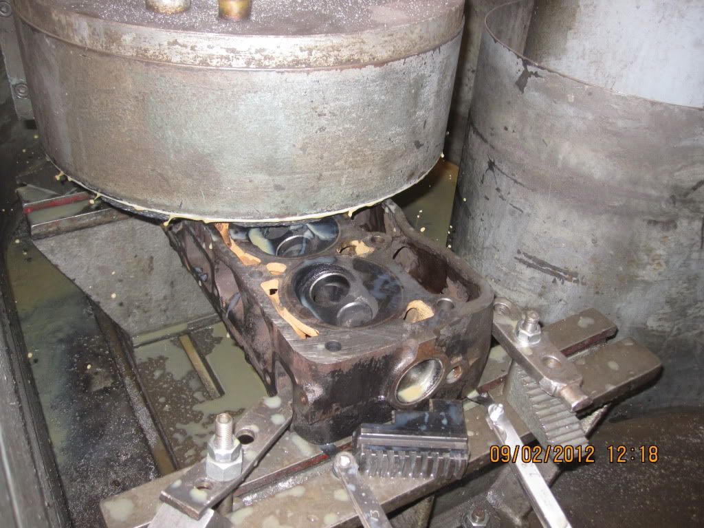

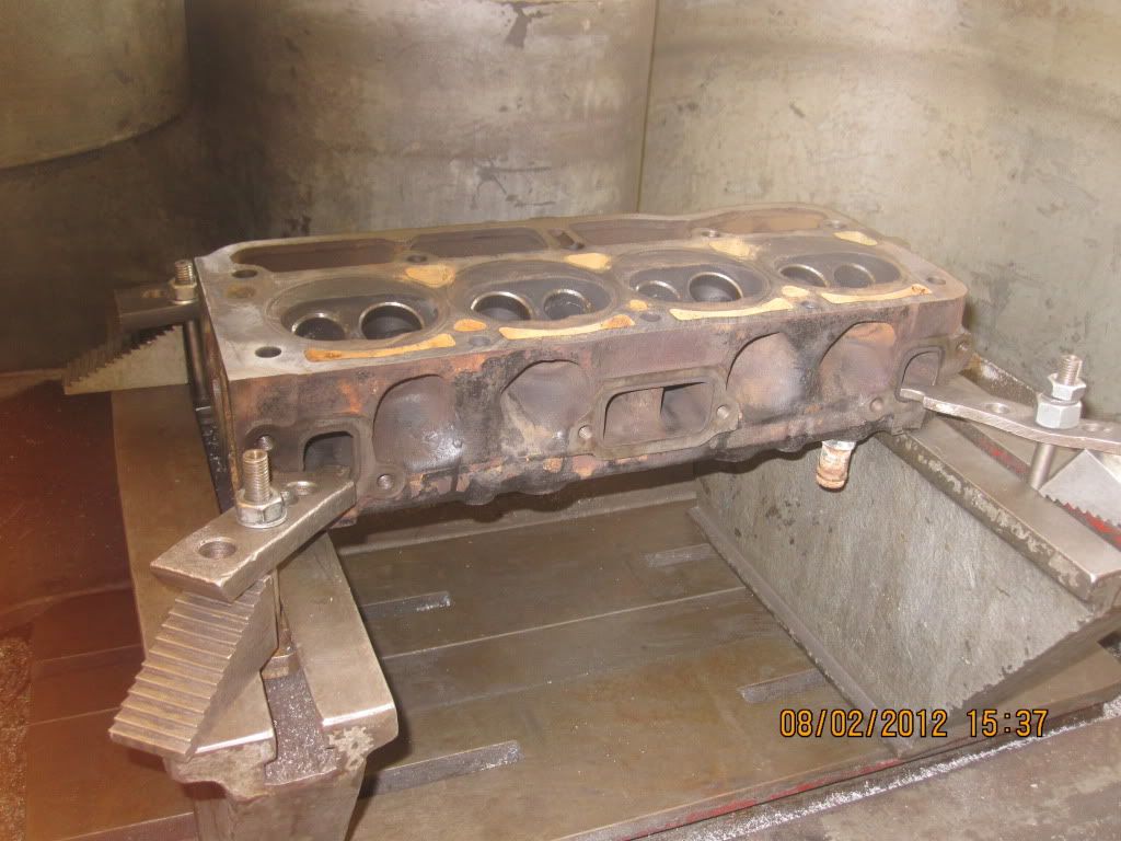

Toppen spendt fast i maskinen, klar for å høvles :)
Da går maskina for full kraft!
Toppen ferdig høvlet! Tatt av 1mm
Har desværre ikke bilde etter jeg portet eksos og innsugskanalene.
