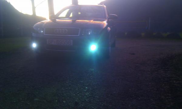

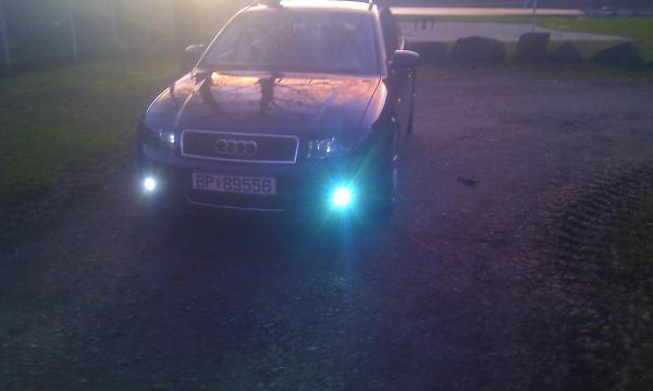

Tviler på at du får godkjent xenon uten og ha automatisk Høyde justering. Viss du har det er det lovlig mener eg.

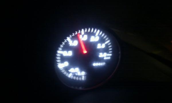

Eg har, n75h ventil, ts racing chip ( mappet til 1,7 ) og 3" downpipe. Da har eg 1,4 i ladetrykk og 1,5 max. Går meget bra! Knall drag har kjørt 30 tusen med dette oppsettet, utenom downpipen uten problemer :) hvilken chip har du da? Og har du n75 h ventilen? Er ikkje mye arbeid og få litt mer trykk viss du vill det ;)
ah kan være programmet ditt er litt heftigere, eller at eksosen du har hjelper på en god del, men jeg har bsr stage 1 software n75-h ventil, byttet til apr silikon slanger, forge 007 resirc, åpent filter og catch tank, og de litt kaldere tenn pluggene som ble anbefalt fra ecs-tuning. Bilen har 150 hk orginal så mener også jeg kanskje har litt mindre dyser.

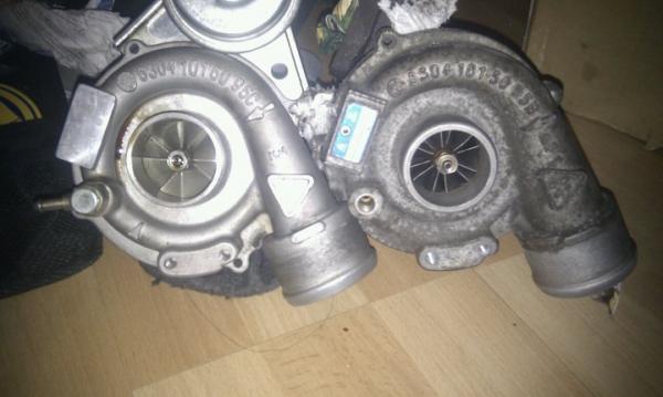

mja eneste er at de har kjørt trykket opp til 1,2-1,3 når de chippet han så stilte eg det litt til med wastegaten. fikk og 0,1 bar mer med downpipen. så lenge ikke du får fuelcut med høgere ladetrykk så stiller du bare opp trykket med wastegaten, men da må du jo ut me turboen siden wastegaten ligge inntil blokken. eg gjorde det når eg skiftet turbo for en stund tilbake. eg har bare chippen, bsr optiflow luftfilter og eksos, n75-h ventil, og splitt-r resirk, og det funker som bare de =) legg ut et bilde av motorrommet ditt da, hadde vert litt intresangt og sett korleis det ble med siliconslangene og catch tanken.
For å få godkjent xenon må man ha linselykter, automatisk høydejustering, lyktespylere og samt lykter som er merket for bruk av xenon.
Men er jo ikke noe problem å sette i xenon, ta ut xenon hvis du blir stoppet og må på etterkontroll, for så å sette i xenon igjen når du har vært på kontroll :D

så pass ja, skal ikke vere enkelt og få litt mer sikt her i regel Norge!
neida og dessuten så er dette en såpass ny bil at tviltilsynet ikke vill bare stoppe deg for de tror at du har ulovlige xenon lys, siden mangen av disse bilene kommer orginalt med det =)
Ja, tror ikke det skal bli noe problem med deres biler!

eg mener du kan bruke de lyktene men du får ikke med noen ledninger når du kjøper de lyktene, du bruker ledningene som allerede er i bilen din, eneste er om pærene fra xenon kittet passer i lyktene. vet ikke hvordan audi sine pærer ser ut.

Har ikke bestemt meg for hva slags lykter jeg vil ha enda, vil helst ha kvalitet for å unngå ned dugging og slikt så da er det vil sikkert bare oem som står igjen. Har sett noe kit med lykt og xenon utstyr på ebay så mulig jeg prøver meg på det likavel.
