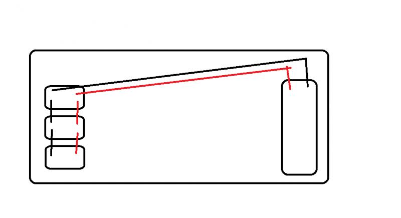

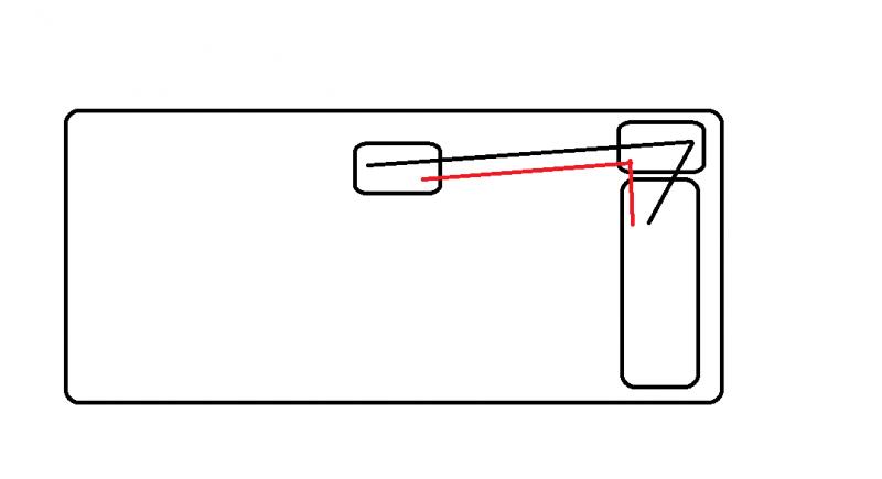

Ser denne grei ut?
Må jeg skjøte på punkt 1, eller kan jeg bruke som vist punkt 2?
Batteriene ved 1 og 2 skal vekk, de tre bakerste som skal være der.
Hvor skal det være en sikring, og hva med kondensator?
Tenkte å ha de to fremste til starteren, og den bakerste til anlegg. Er det noen mulighet for å gjøre at de to fremste kan lade og bruke det bakerste, men ikke det bakerste av de fremste?

Sikring kan du ikke ha mellom starter og startbatteri, den trekker for meget. Men om de er mer avstand en 1m mellom startbatteri og forbruksbatteri bør du sette en sikring der kabel kobles til startbatteri og en annen ved forbruksbatteri Anbefaler deg at bruke også et spenningstyrt relé. De stenger forbindelsen mellom batteriene når dem går under 12,8v og åpner når spenn blir over 13,2v. Der kan du ikke tappe ut av startbatteri uansett hva du bruker av strøm fra dem andre.
Chrysler Concorde 3,5L 2002
Dodge Durango 5,7 Hemi 2008
MB Vito 111cdi 2004
Link til relé
http://www.biltema.no/no/Bat/Ovrig/Skillerele/
Plusskabel mellom start og forbruks batteri kobles via den og de er dobbelvirkende med sense i begge retninger. Om motor lader lades alle batterier og også om du hekker på en batterilader.
