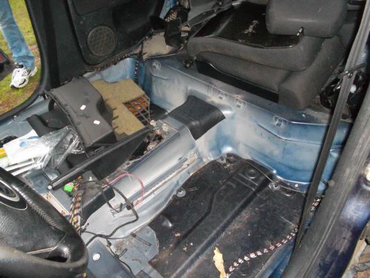

På Syncro-bakstellet(altså platen som Håndtaket står på,som er festet fra undersiden) går wirene rett inn på fordelings-brankett UTEN noen form for justering. Så da blir jo denne tråden "utvidet" til: Er det forskjell på Håndbrekk-justeringa på en Syncro VS 2WD?
Men hvis du mener at på 2WD`ene er det slik som på bildet er d jo enkel Match. MEN jeg skal studere noen bilder fra isommer som jeg har når jeg hadde ute hele interiøret,og hvis jeg ikke tar mye feil er det akkurat lik på 2WD som Syncro
Passat 130 TDI 4M -01, Passat 110 TDI -97, Transporter 2,4 Syncro Lang -94
Ut ifra de bildene jeg har,er det samme plate uten justeringsmuligheter "inne i bilen" som på Syncro Håndbrekket som på 2WD.

Quattro73.... Den tegninga er IKKE lik den som jeg har i bilen. Minner mere om oppsettet i en B4 passat(-95)(har en sånn også,og det tilsvarer tegningen din) på min er håndbrekket festet til en plate(40x25cm kansje) som igjen er festet "under" bilen. Tar en av denne platen følger begge wire/håndbrekk-håndtak med slik at en kan ha et komplett bakstell(gjorde det da jeg demonterte Syncroen) og slippe demontering av wire.
