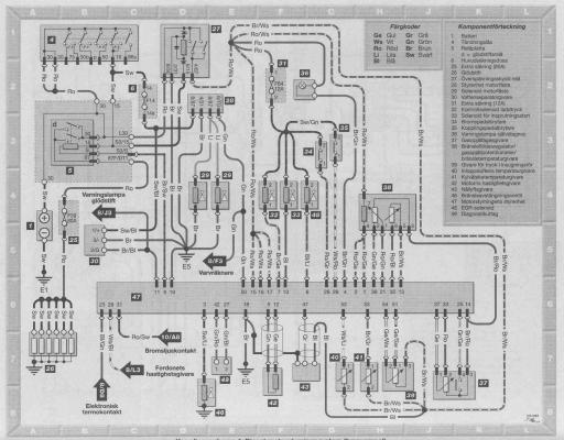

noen som har koblingskjema til en 1992 audi 100 2,5tdi??
har til en 94 mod, men er litt forskjell på de..
er til motorstyring og relè/sikringsboks jeg trenger

var ikke bare å tyde den... :)
hvis du kan sende den til kjetil@nylundblikk.no har det vært flott :)

takker og bukker :)
var rett skjema... :D DET STEMMER JO MED VIRKELIGHETEN... HEHE!!
glad jeg merket hver ledning og fikk dobbelt sjekket, eks. hvit/blå på -94 skjemaet gikk til EGR ventil og på denne går den til turbotrykksgiver som stemmer i virkeligheten.
samme fargene gikk igjen på begge, men til forskjellige komponenter....
har tatt 10 stikkprøver og alle stemmer, så da må det vel være rett skjema :)

jepp begynner og ser lysere ut nå :)
har fått redusert ledningskveilen ned fra ca 15kg til kanskje 3kg nå ;)
bare en ting jeg mangler, har klippet ledningene til overspenningsvern relèet.... :(
ettersom jeg har merket ledningene så er det bak på høyre siden en plass...? kan det stemme :)
har klippet det ved passasjersetet og merket det bak h. side...

tror jeg skal ta kveld nå ;)
overspenningsrelèet er forran passasjerdøra :) hadde bare koblet av kontakten og relè(ene) stod igjen i bilen....

Husker du nummeret på reléet? Står som du sier noen reléer under A-stolpen på passasjersiden.

VAG nr 4A0 907 413 er det jeg mener må være overspenningsvern, står ett i bredd med nr 10R 02 7026 (står ikke noe VAG nr på det)
pluggen til de begge har VAG nr 443 937 527 (mulig jeg har feilt rele i den ene pluggen...??)
har foresten en tråd på offroadforumet om ombyggingen hvis noen skulle være interisert i det :)
http://www2.offroad.no/forum/index.php?showtopic=119629
kom gjerne med tips og meninger, er første gang jeg prøver meg på noe slikt :D
