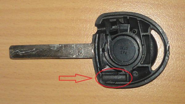

Jeg antar chipen er det som er ringet rundt her?
[ATTACH]25789[/ATTACH]

Chippen må sitte i nøkkelen så uten nøkkel med chip så er du like langt. Du kan montere en annen tenningslås men du må ha nøkkel med chip, jeg er ikke 110% sikker på dette men da må du flytte over chipen og det vet jeg ikke om det mulig. Om du kjøper en ny tenningslås med nøkkel og ny chip så er det ikke mange kronene de tar på opel for å programere dette da det er gjort på 5 minutter.
