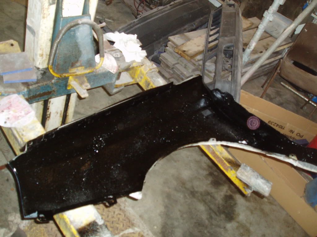

har sparkla å pusst på bakasjeluka og døra sikkert nermare 10 gonger nå. nå gidd eg ikkje meir, de får heller vise ein liten bulk. pusste ned med 500p idag og, for å vara sikker. eg regner og med at det kjem til lå vara andre bulkar og som vil visast etter lakkering. de er litt dumt, MEN, er da bare ein golf :P blir iallfall ikkje verre e den var før!
imårå håper eg på at eg sprayer på füller. skal vaske litt først, og litt småplukk, så eg vil sikkert trenge tida:D
bilder::lol::afro:uhhmmwhat?::yodude::)

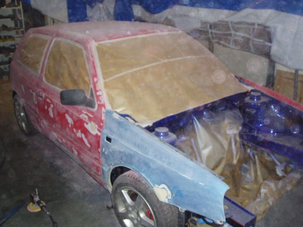

bilen, det vil sikkert og visa ein bulk på framskjermen der :P hehe:
høgre dør, over vinkelen vil det vise ein bulk. liten eller stor veit ikkje eg, for eg veit ikkje kor grove bulkene kan bli for å vara godt synlege.:

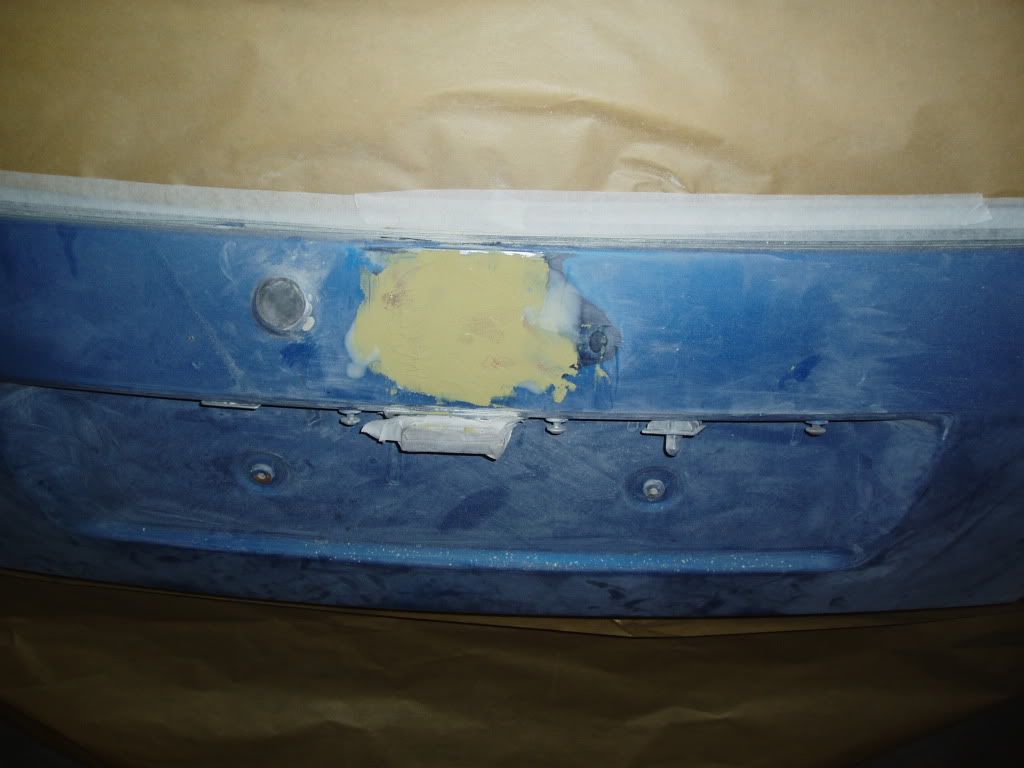

bakkluka, sparla før eg gjekk him så fekk ikkje pussa detta. blir heilt sikkert ikkje 100% her heller, men det er sikkert godt nokk :P:;)

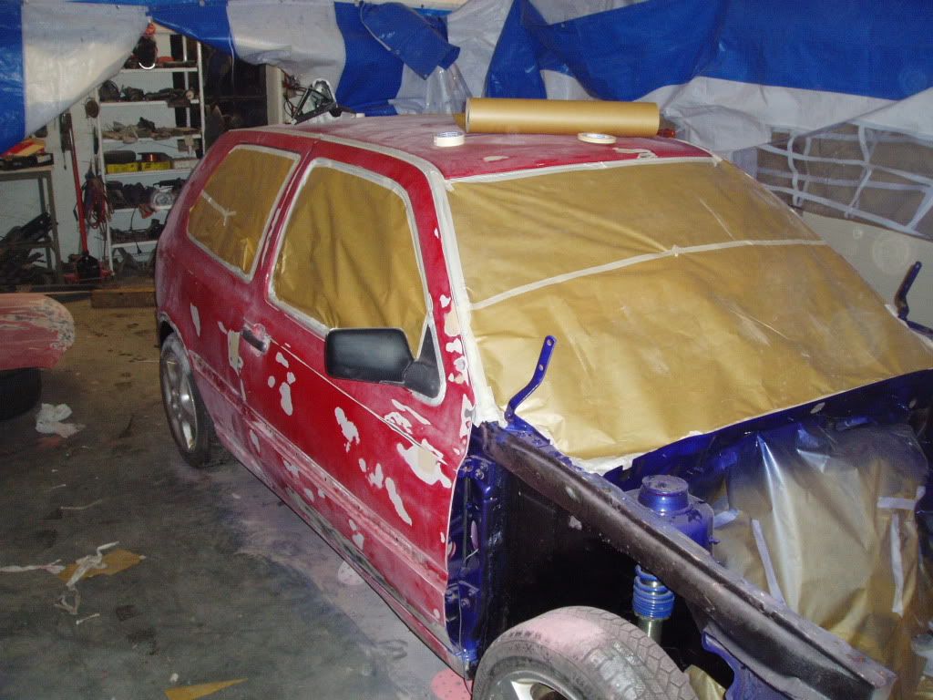

først så pusste eg ned emblemet på bakruta som eg ikkje fekk gjordt i går:partyon:
så vaska eg bilen:partyon:
så va de hotel cæsar på tv'n :P :P hehe:partyon:

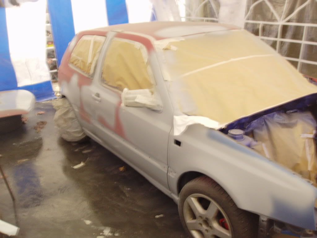

så sprøyta eg på füller.:partyon:

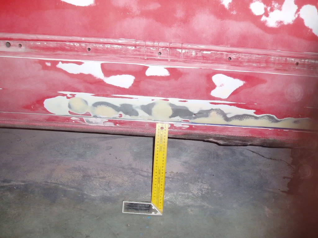

bulken på døra såg eg ikkje så godt som eg trudde eg skulle gjere. (mulig eg ikkje hadde rette vinkelen til å sjå bulken i?):hmmmmmmmmm:

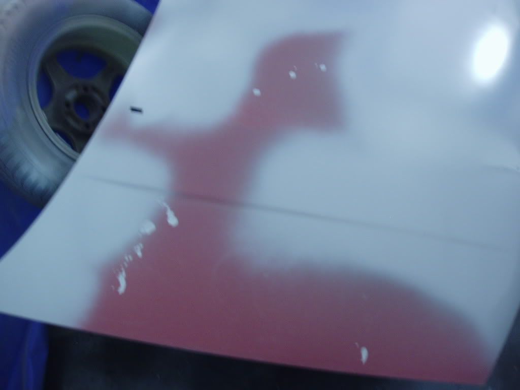

var ein liten bulk bak til høgre på panseret som eg ikkje visste om:hmmmmmmmmm:

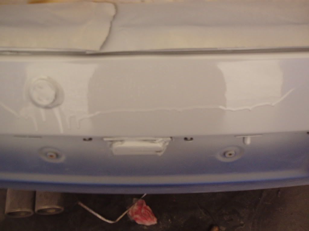

der eg hadde sparklet på emblemet på bakluka viste deg og eit skille. :hmmmmmmmmm:
det er godt nokk for meg men skal da høre kva lakkern seier :D :partyon:

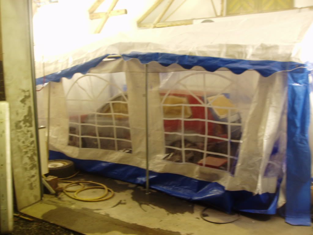

utanfor teltet::partyon:

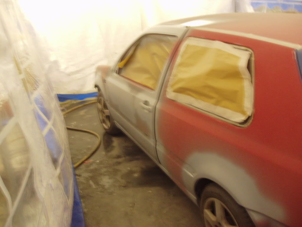

inni teltet-heile bilen::partyon:
ein sinnsjuk renning på bakdøra da eg bare skulle sprøyte ut resten i sprøyta:P:hmmmmmmmmm:
den var fin heilt til eg gjorde det:P men skal da pussest alikevell. :) :
panseret- liten bulk som eg såg bak til høgre (om du sitt inni bilen).:hmmmmmmmmm:

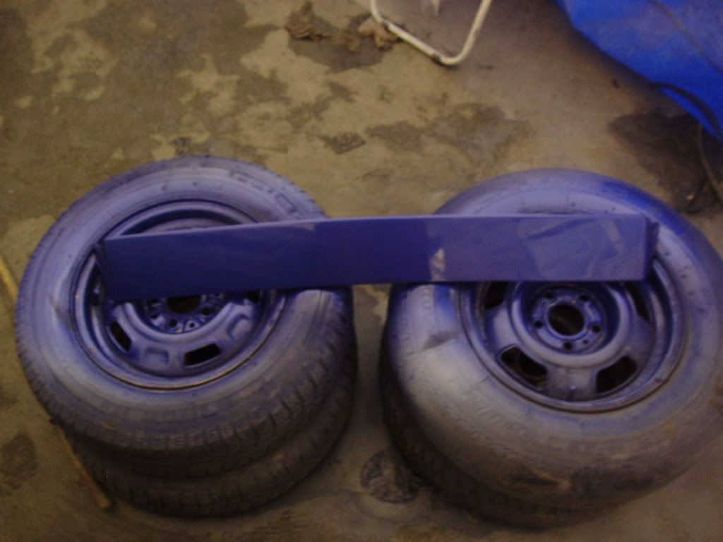

men eg fikk 1 liter, som eg kan lakke fangerane og speila:D
pusse det ned med 500, så vaske med ein spesiell tynner, og så spraye på med plastgrunning, og så lakk :D

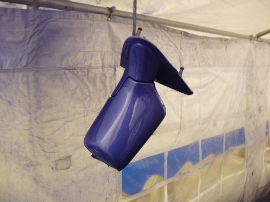

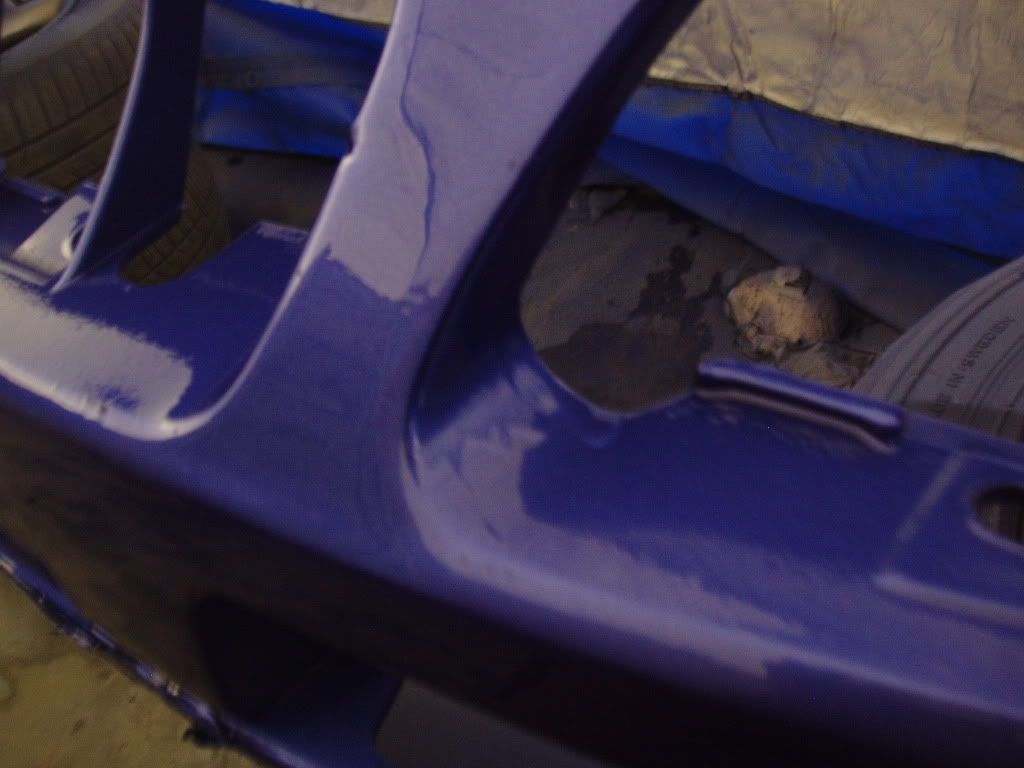

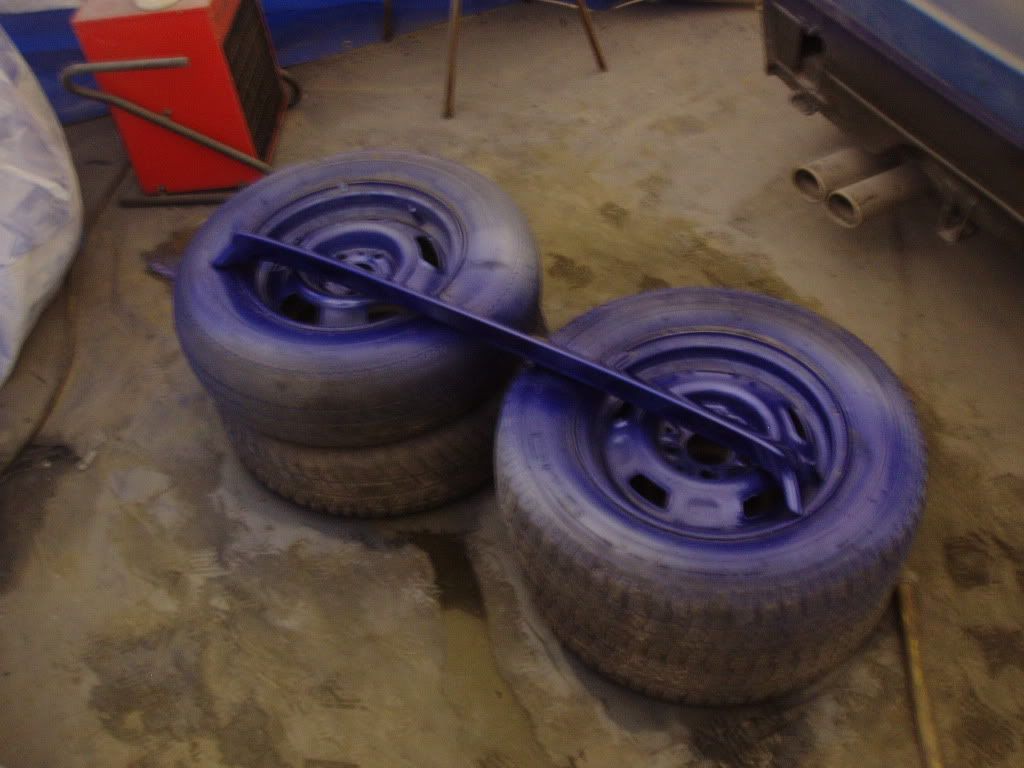

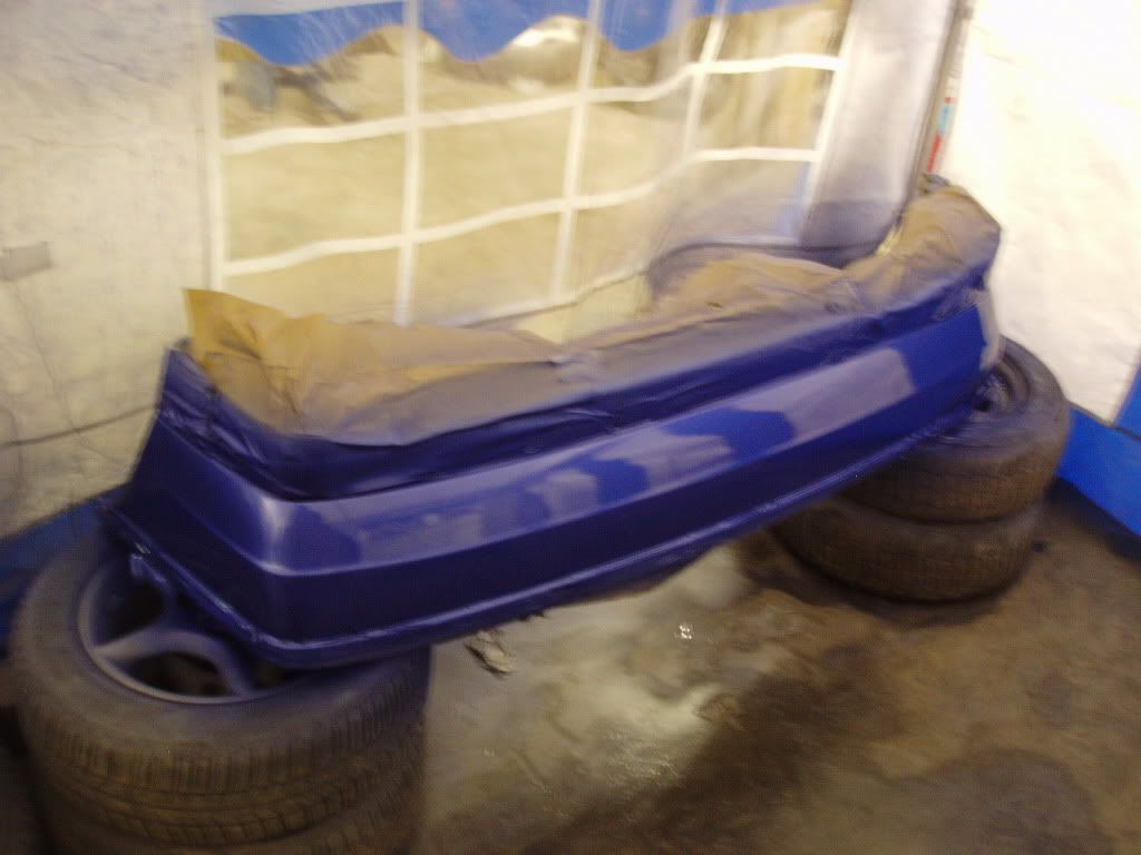

lørdagen besto av pussing, vasking med ein spesiell tynner (er jo plast), plast grunning, og füller:)
tok fuller på fordi fangarane eg som "gåsehud", og det blir nåkkså slett med füller.

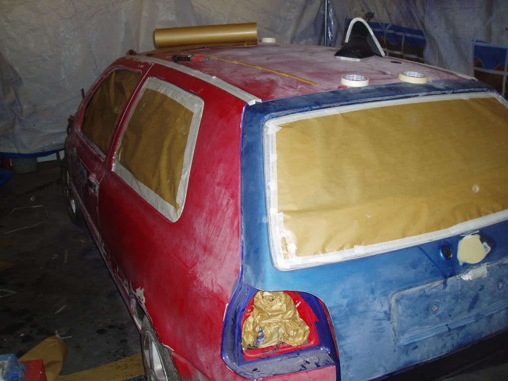

Søndagen beesto av pussing av füller, vasking, lakkering, og klarlakk:D
blei ganske fornøyd, var ein renning i det eine "luftinntaket, trur dette var etter fulleren, fordi, eg såg renninga med ein gang lakken var sprøyta over. og eg vil tru, om det hadde vert renning etter lakken så hadde de begynt å renne etter ein stund:):P
denne vil jo ikkje vise da den er oppe i luftinntaket så det er bra:)
sjølvsagt eindel støv, men ein ser ikkje dette så godt på ein normal avstand.

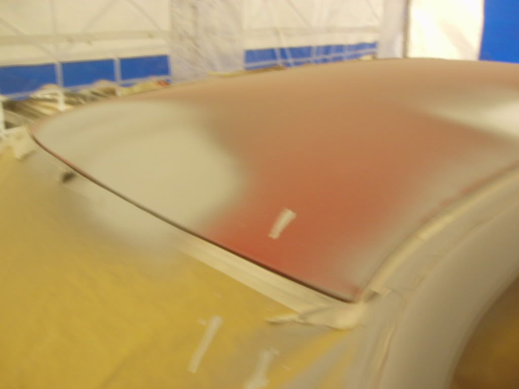

trykkluftslangen kom borti takvinga når eg lakka :S viser ikkje så godt, men er dumt ser skjete ut:(
kom og litt borti frontangaren med kjeladressen.... ser litt skjete ut!
håper eg var heldig med maskeringa:D
bilder:

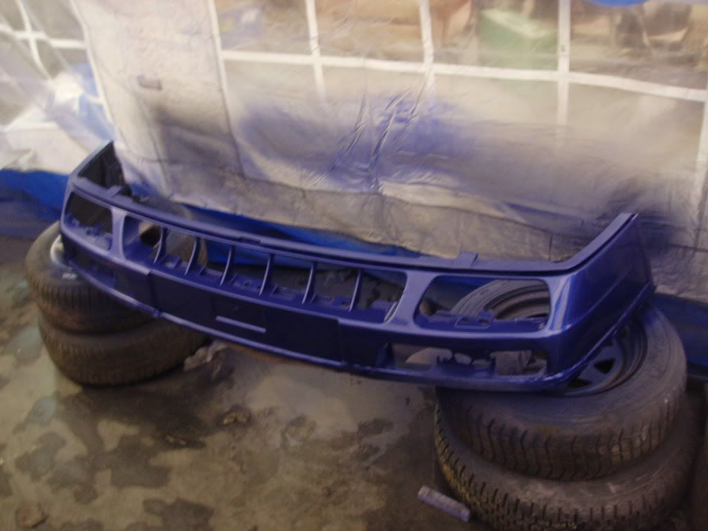

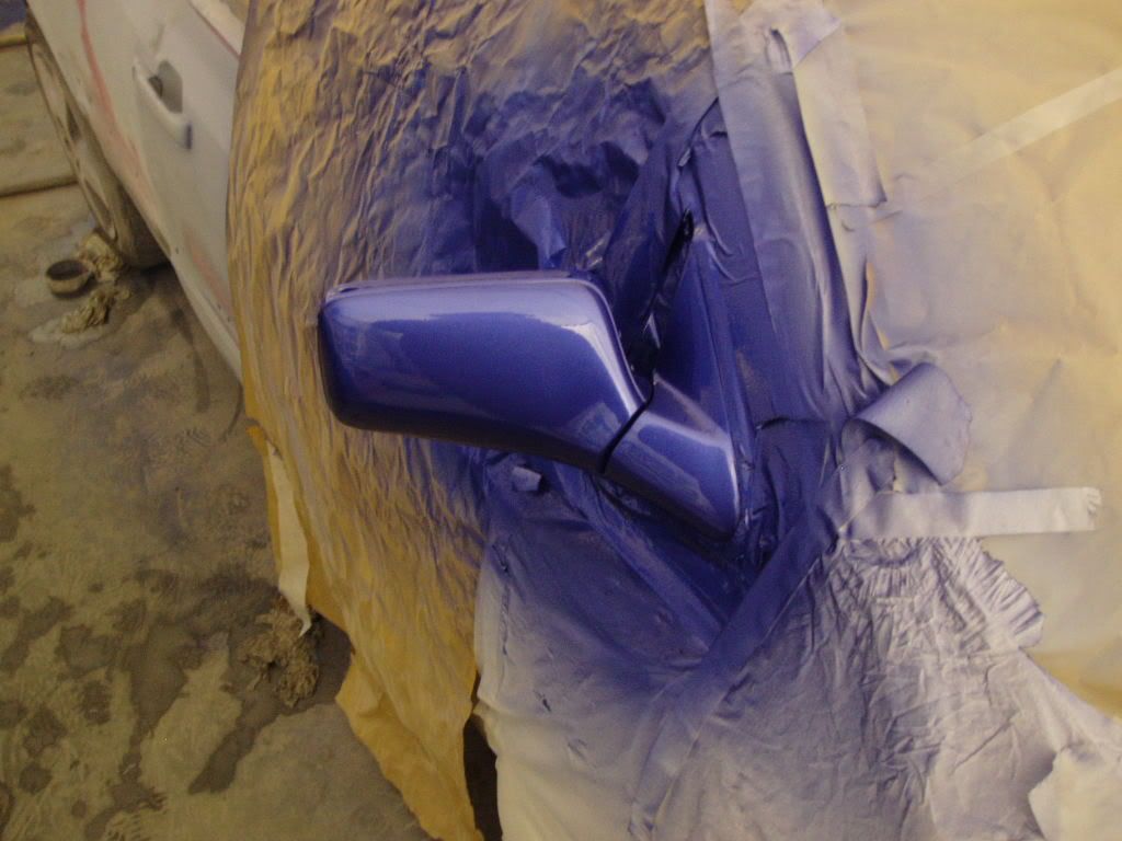

speila
takvinga
frontfangaren
renninga. ikkje det som er midt på "søyla, men den som er inni vinkelen der.
bakfangaren

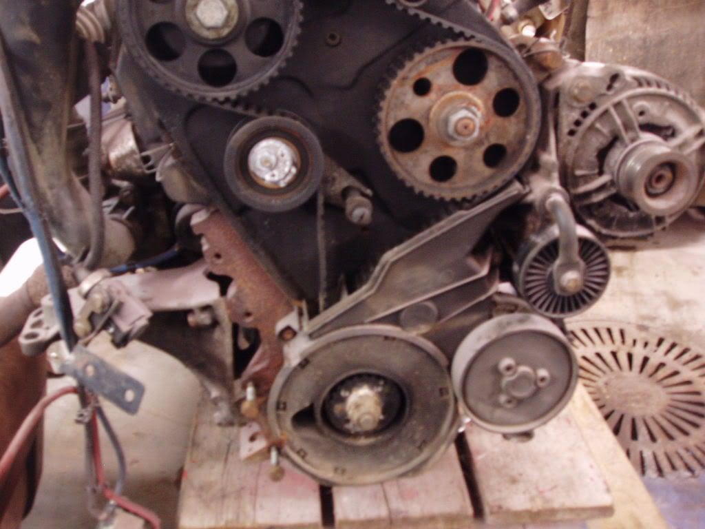

begynte me reg reim på motor idag

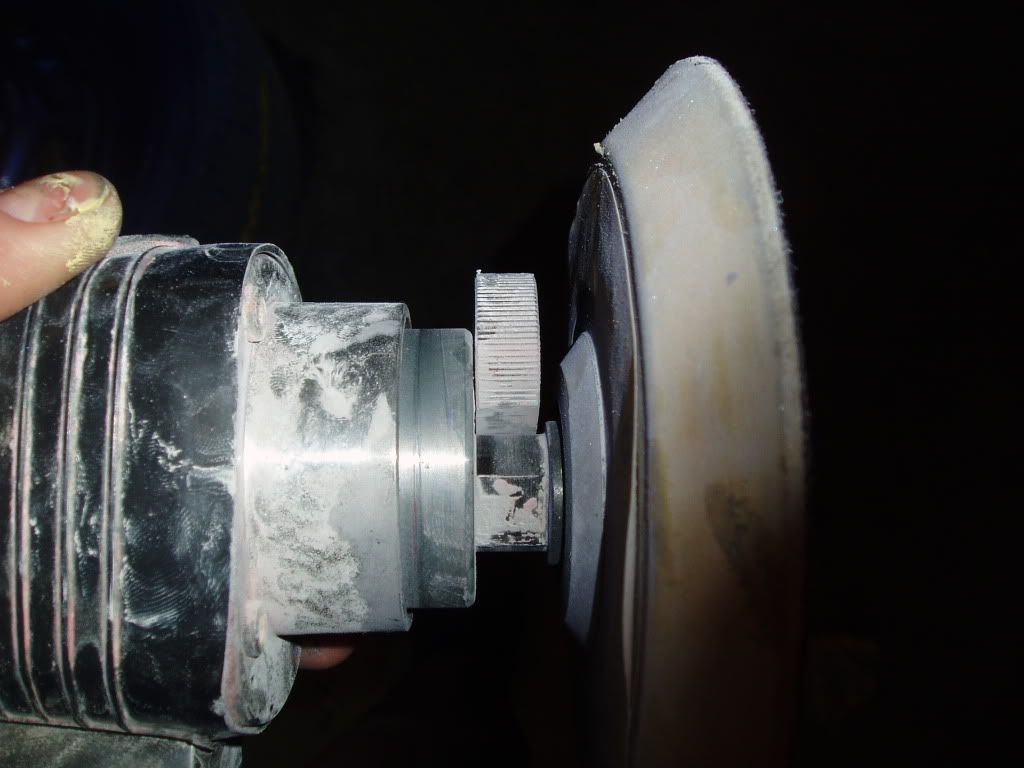

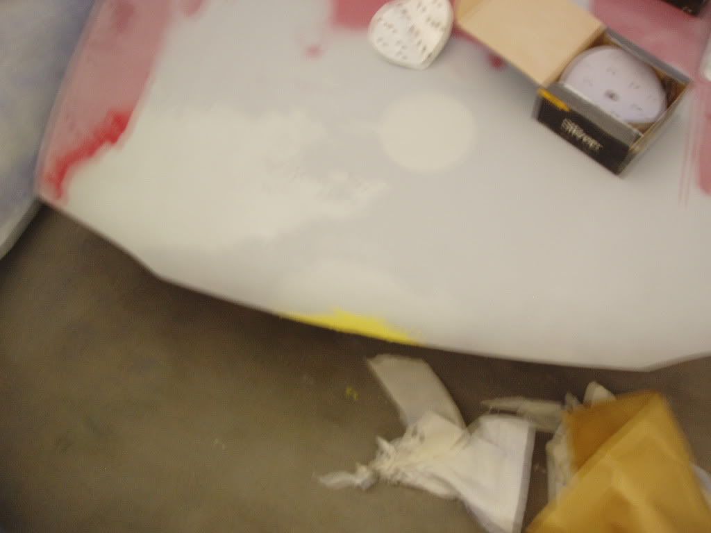

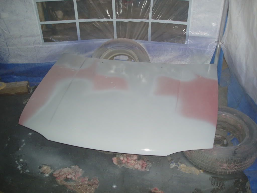

den kula med striper i, som er rett over slipeplata, den går rundt. når er pusste på panseret fremme så glapp slipeplata under og denne kula smalt i pansaret :( det kom ein unødvendig stor bulk og eg måtte til med å sparkle igjen...
bilde av kula på maskinen.
panseret sparklet...

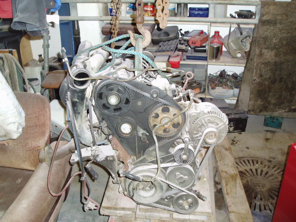

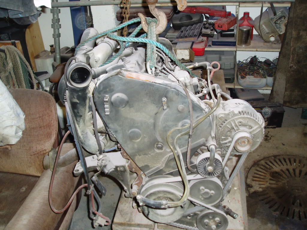

var iskaldt i vekstaden så sparkelet tørket seint, så eg begynte me nåke kjekt, registerreima på motoren:D
motoren før eg begynte
dekselet av.

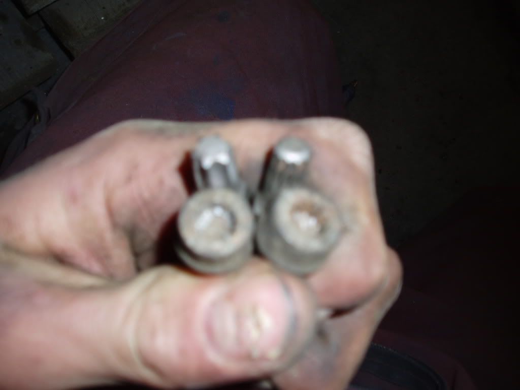

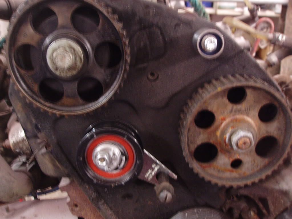

var 1 12kant innv skrue som blei rurndet på reimhjulet. slo innpå ein litt større torx
reimhjul av:
her er strammehjulet og ledehjul???? (kjem kje på navnet) byttet.
fekk på reima eit pår å 3 ganger men var alltid eit tannhjul som stod feil.
eg fant ikkje noko merke på kammen og veiva så eg lagde med eit slik at eg har noko å gå etter! :) når eg tok av reg reima så stod sannsynlegvis kammen oppa ventilløftaren, så kammen vridde seg. blir ekstra vanskeleg da eg må holde kammen rett og få på reima samtidig. :P eit lite tips: om motoren står og går og du stopper den, så skrur du av reima der motoren stoppet, ikkje begynn å vri for da skjer dette! :)
