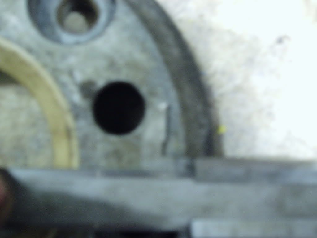

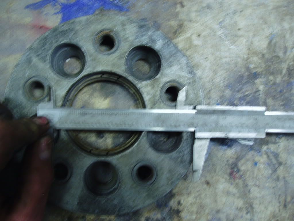

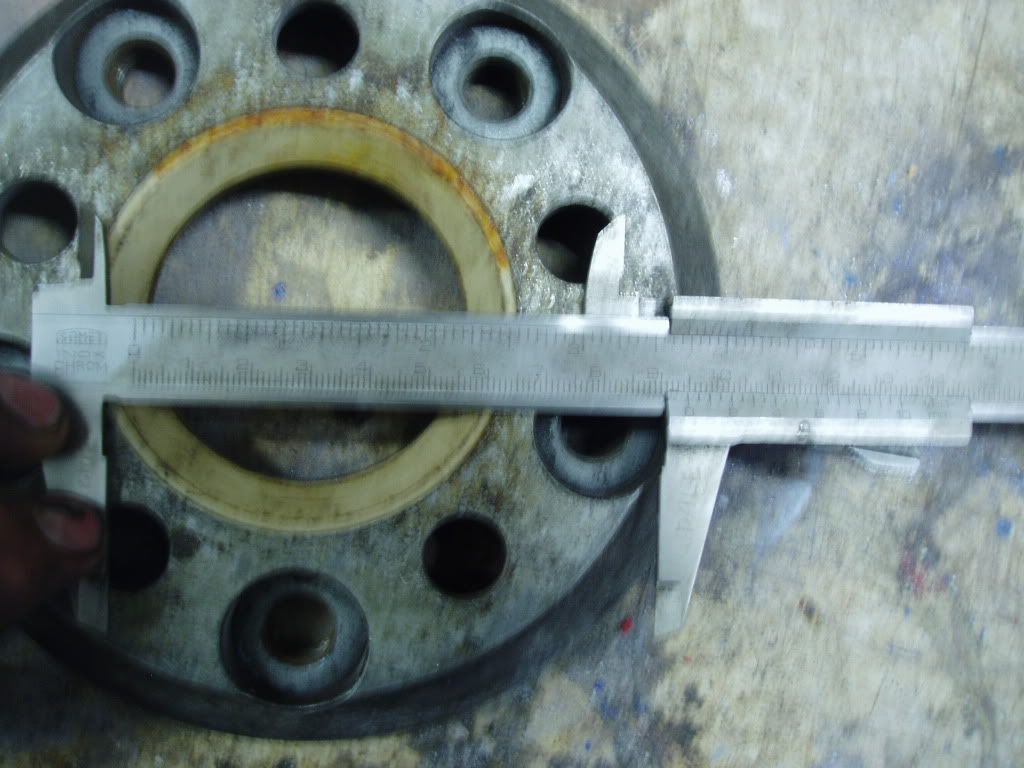

eg målte adapterane for løye idag. så såg eg att det ikkje er 5x100 til 5x112. det er 5x95 til 5x106...????? han eg kjøpte felgane av sa det var 5x112 boltsirkel på felgane, og at dei passer på div. audi, og mercedes'ar. er det eg som måler heilt feil eller?:P
her måler eg over der den blir skrudd på på skjeva, dette målet er 95mm :
her måler eg over der den blir skrudd på felgen, dette målet er 106mm :
her måler eg over der den blir skrudd på på skjeva. her har eg stillt skyvelæret inn på 100mm. så kan du sjå kor møkje den er utforbi :

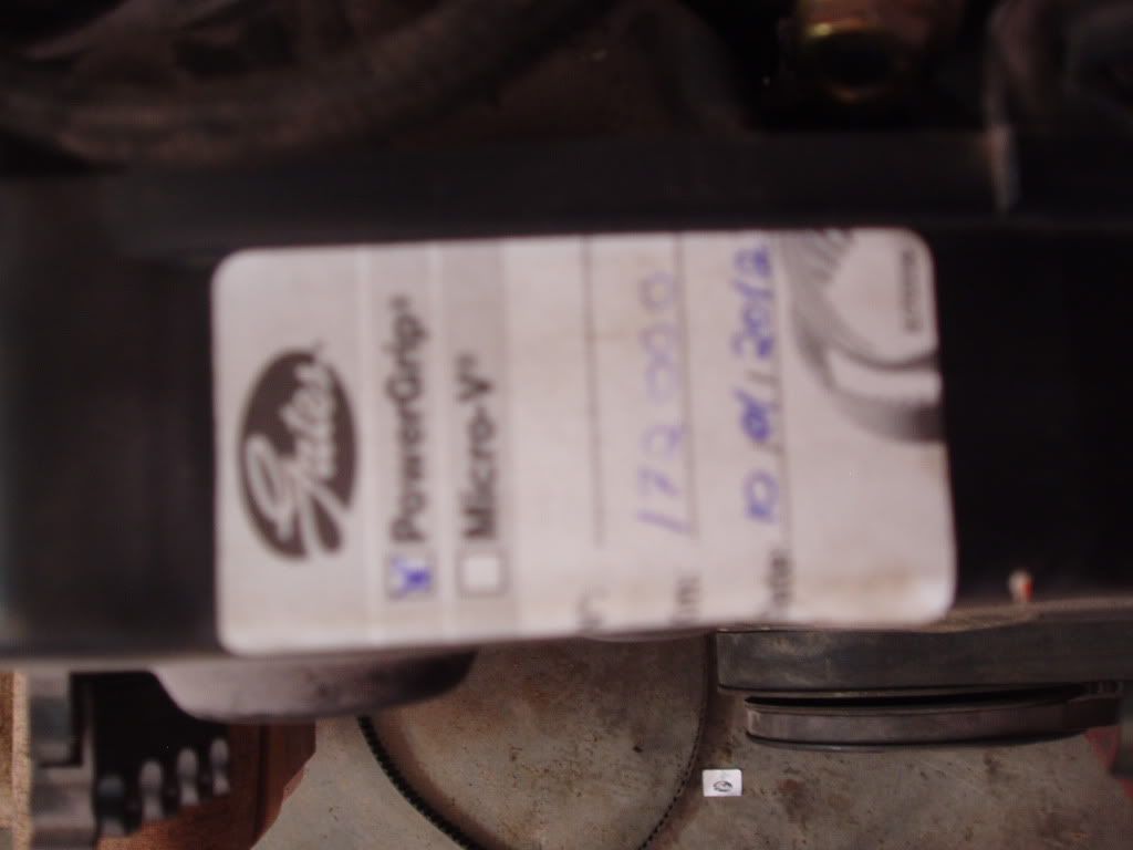

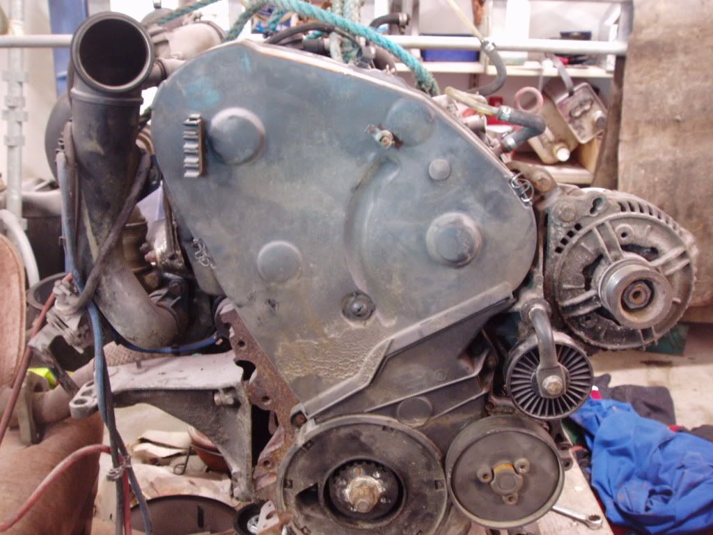

ellers, så fekk eg på reg. reima idag:

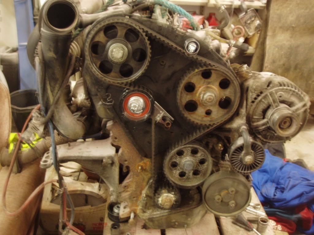

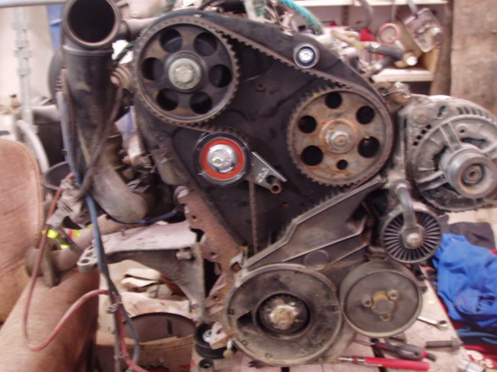

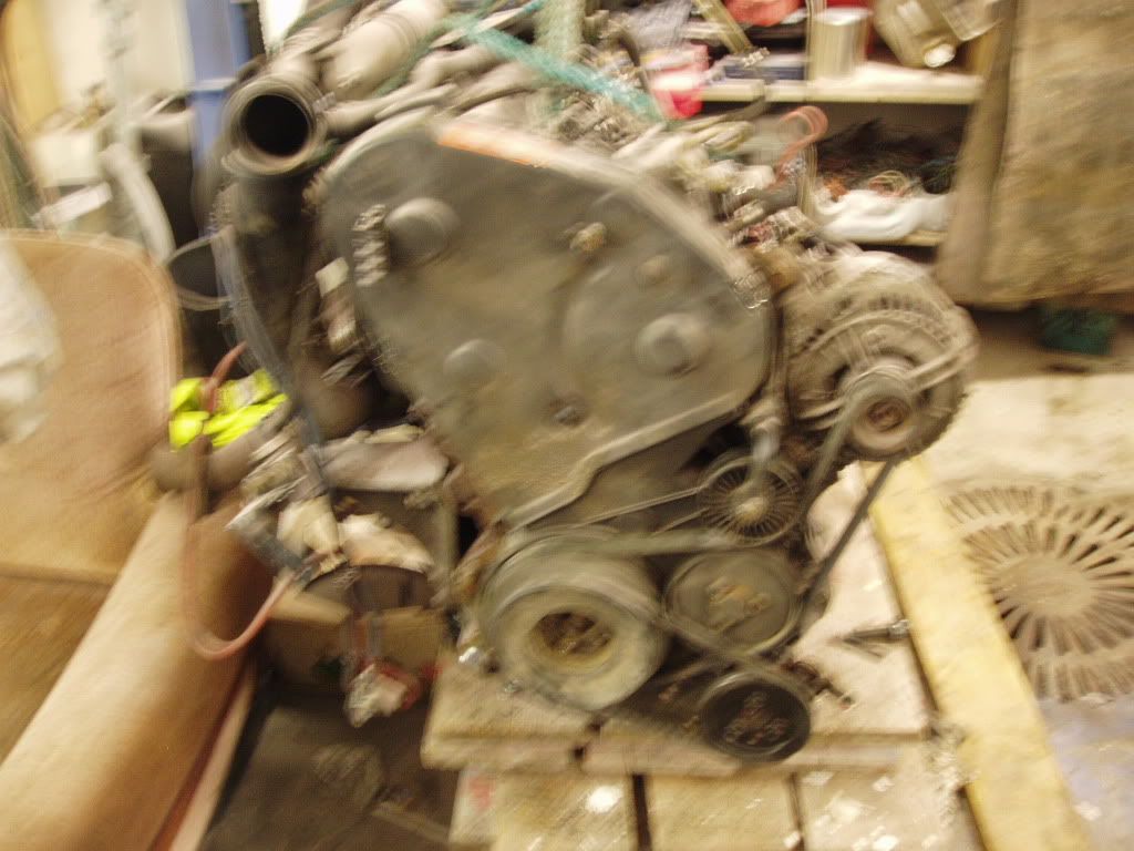

reim på:
nedre deksel på:
øvre deksel på:
reimhjul, servo, og reimene, er på. kort sakt, ferdig! :) :

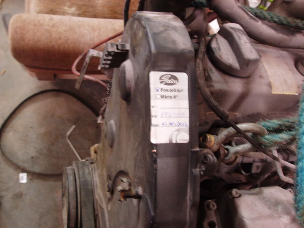

skreiv på ein lapp slik som veksteder gjer, km. stand, og dato. :) :

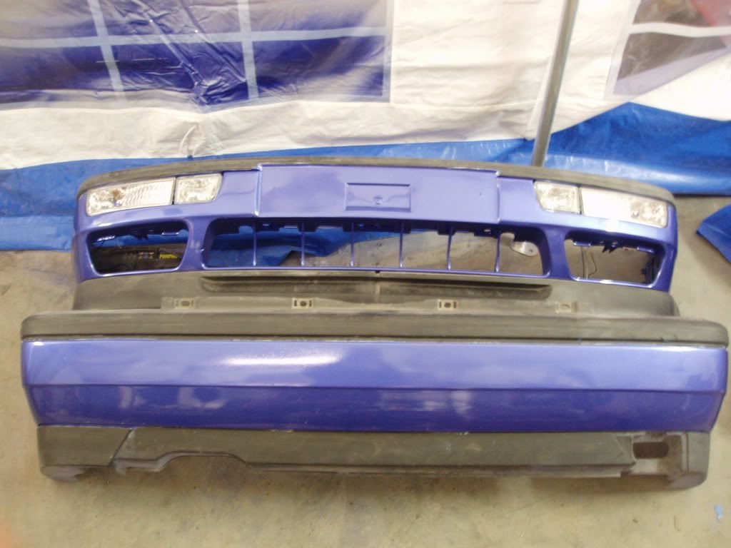

bilde av fangaren med tåke og blinklys i, for løye :) er jo maskert av meg sjølv, så er ikkje beint:P:P:P

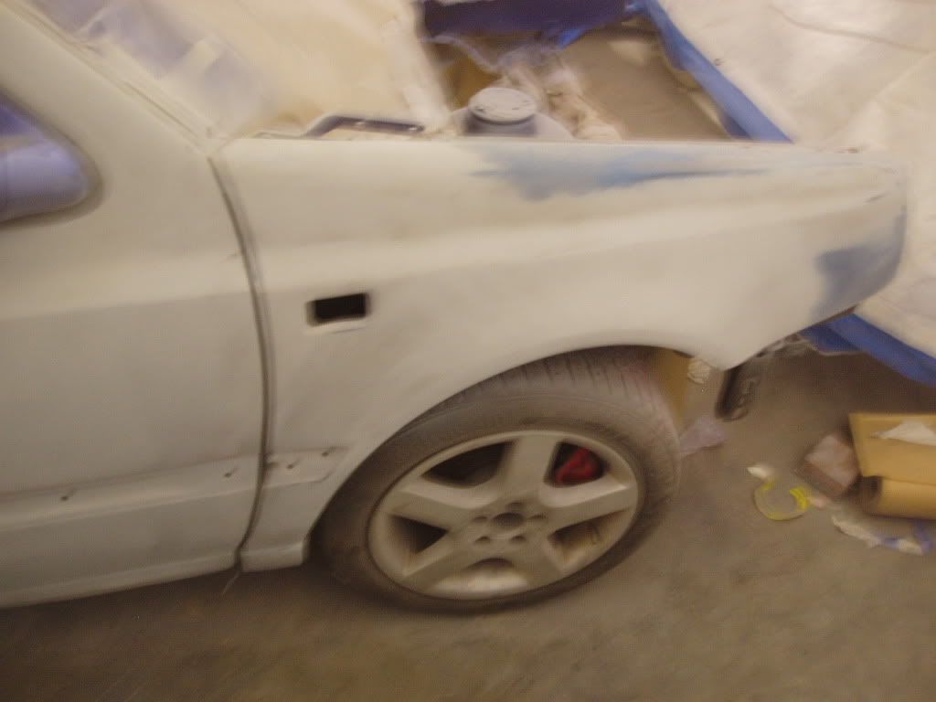

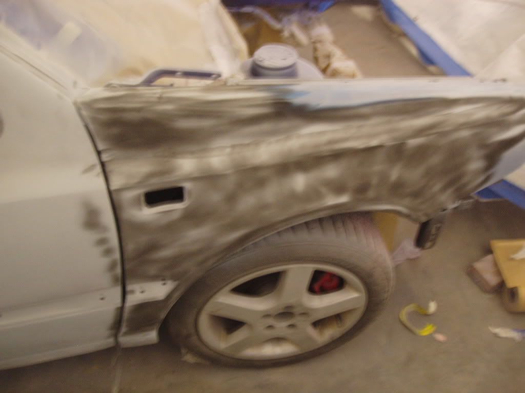

pusste litt på füllern :D er nå ferdig på høgre sida.

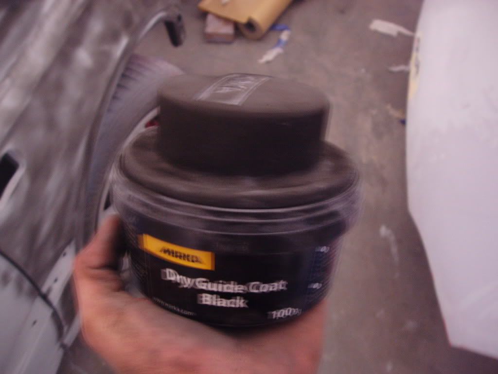

bilde av pulver boksen:
ein svamp som er i handa, som eg stryk pulveret ut over.

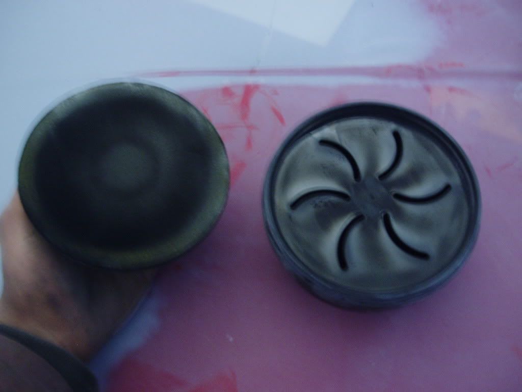

skjermen med sminkepulveret:
pusst vekk:
er drit lei sparkling og pussing. så vil ta si tid med å få pussa ned füllern. er fort gjordt, vil tippe eg brukte 2-3 min på skjermen. men er slitsomt å begynne:P var kjekt å skru litt på motorn:P gler meg til monteringa. sannsynlegvis etter helga :D

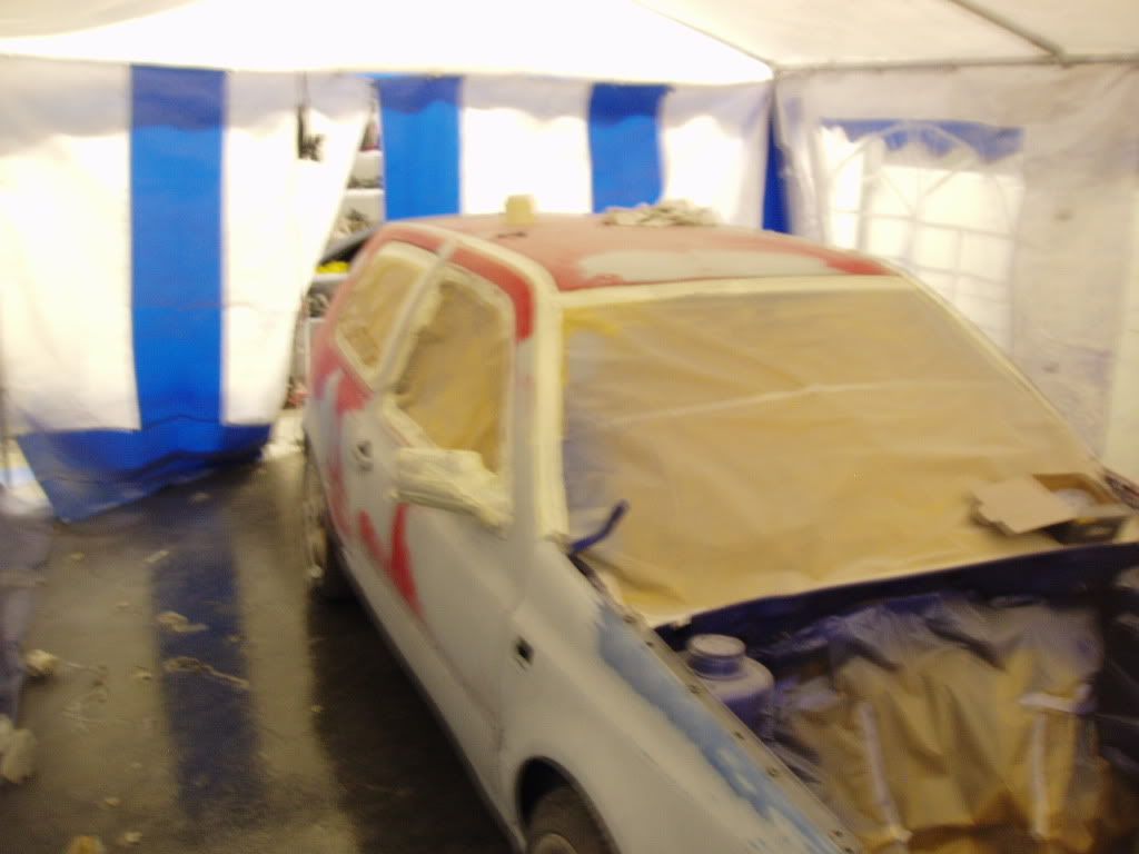

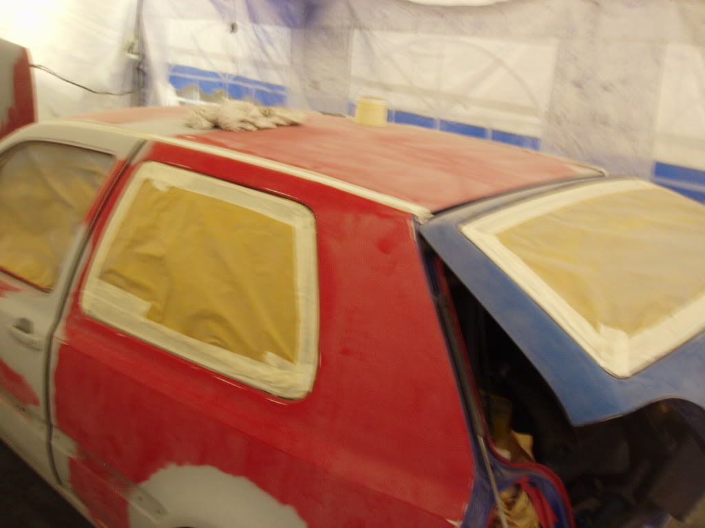

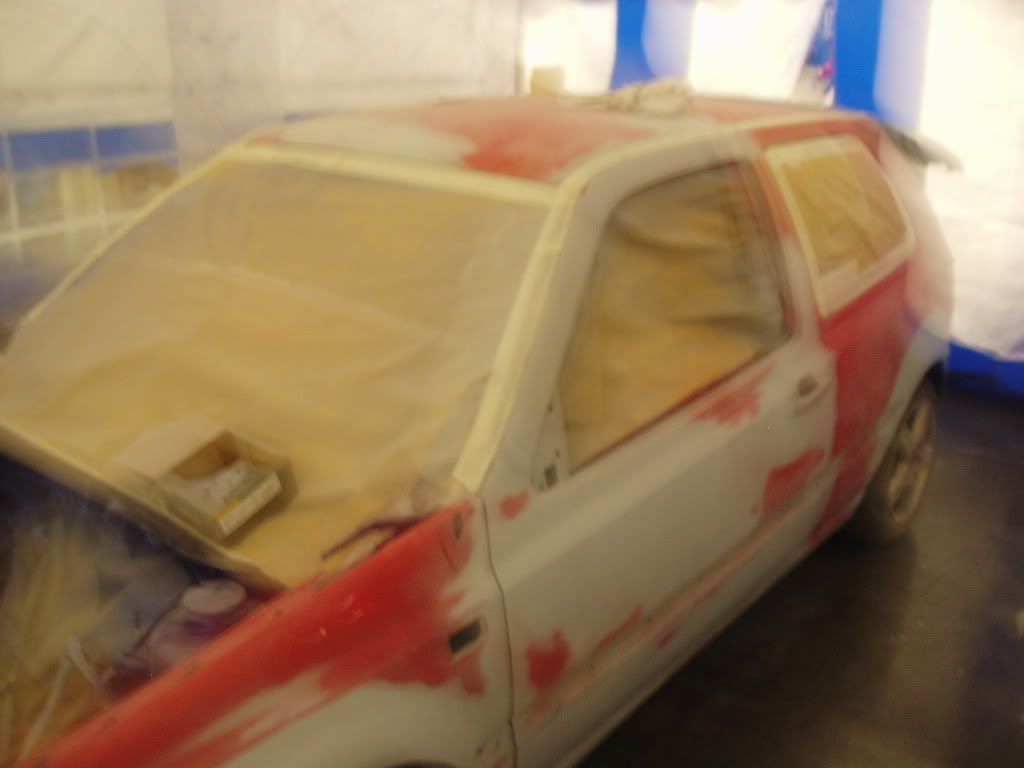

maskerte idag, jorst på å vara litt nøye :P viss dette ikkje er godt nokk så er eg ein DÅRLEG maskerer :P brukte tapen eg kjøpte av lakkern, var dobbelt så god som biltema!!!!

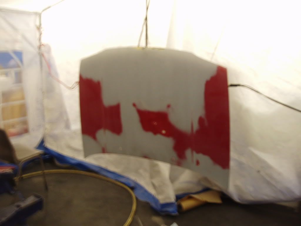

hengde opp panseret, slik at det står slik som det står når ein skifter glødeplugger ;)
sjagsen for å få renning er større, men gjorde det med tanke på støvet. støver svever fra taket og ned, ikkje sidesvis;) håper eg klarer å lakke uten renning :D:D
div maskert:
putta og litt meir tape under lista over siderutene for å bygge opp.
