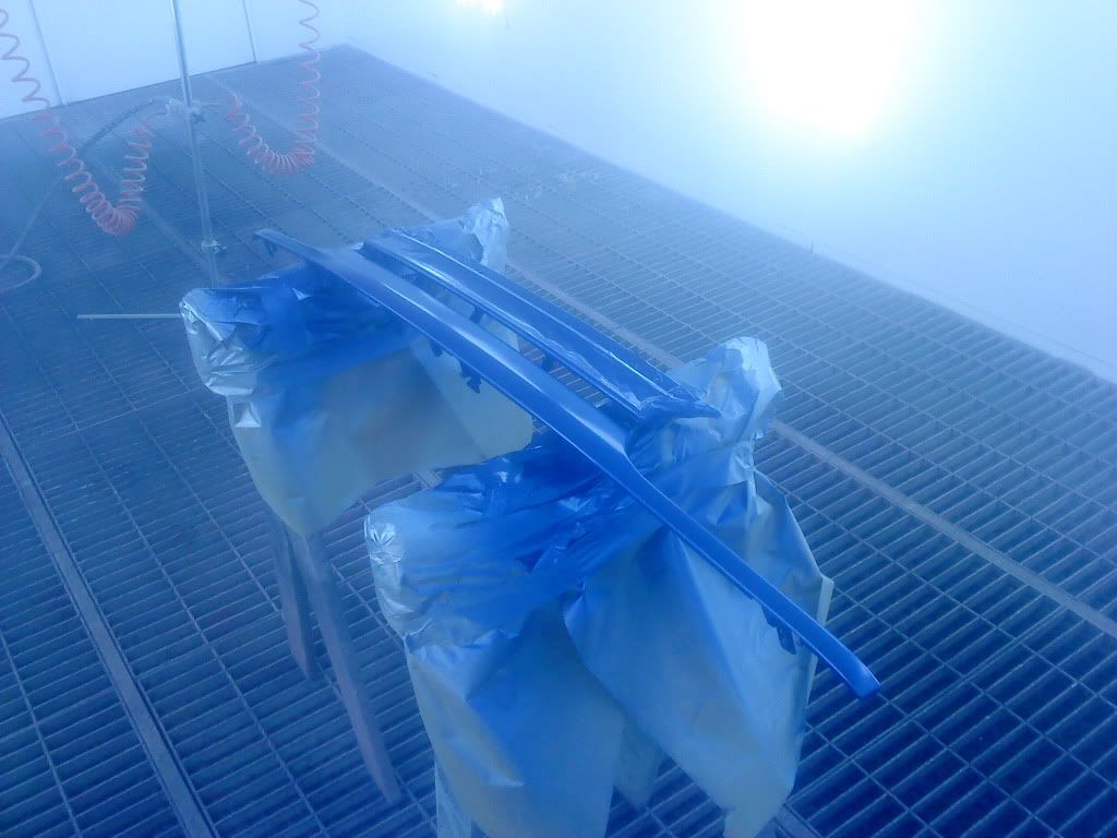

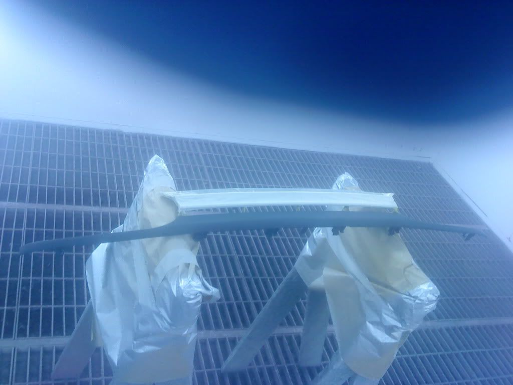

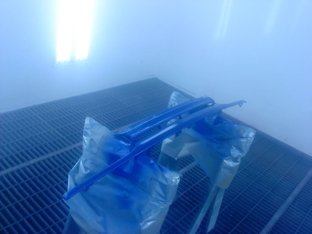

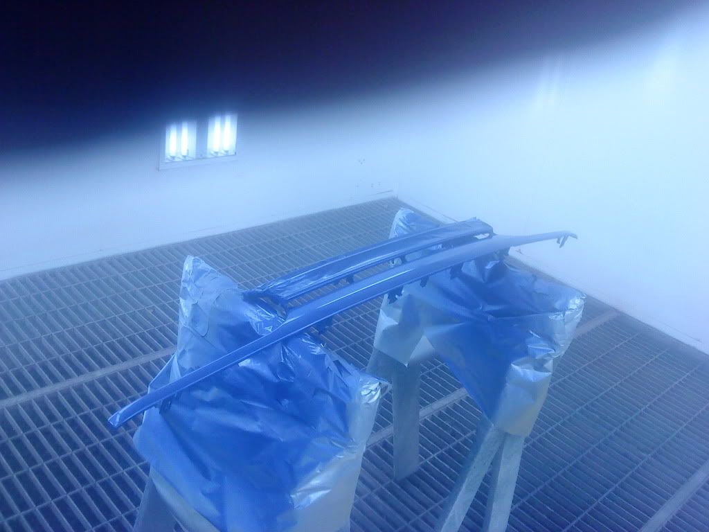

fekk lakka grillen idag hos lakkern :)

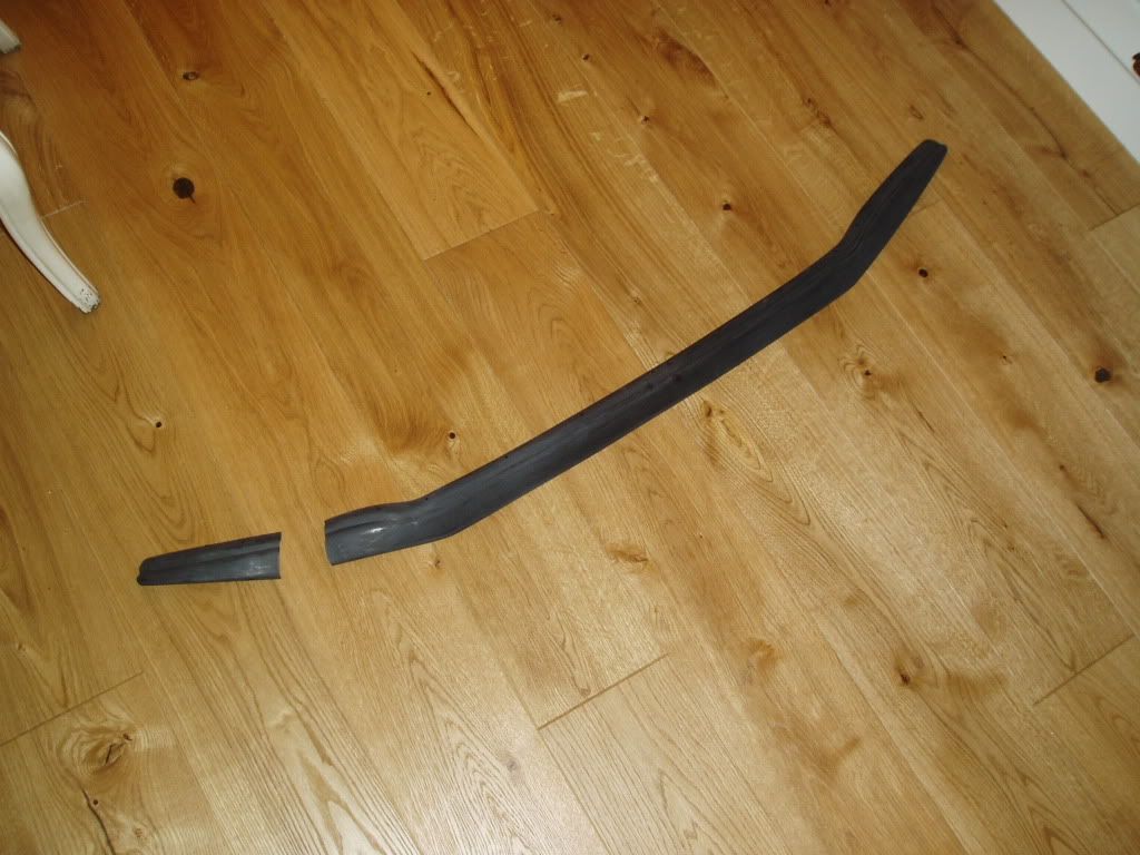

klarte å knekke lyktespoilern under vaskinga :( håper på å lime denne, og sparkle den. det er ikkje det viktigeste på bilen, så det kan heller vente litt med å lakkes!
hadde ikkje kamera med meg, så da blei det mobil bilder:P ikkje sikker på om rett bilde er på rett plass, men det spiller mesten ikkje nåke rolle, da du såvidt ser forskjell på det første og det siste bildet:)
før lakking:

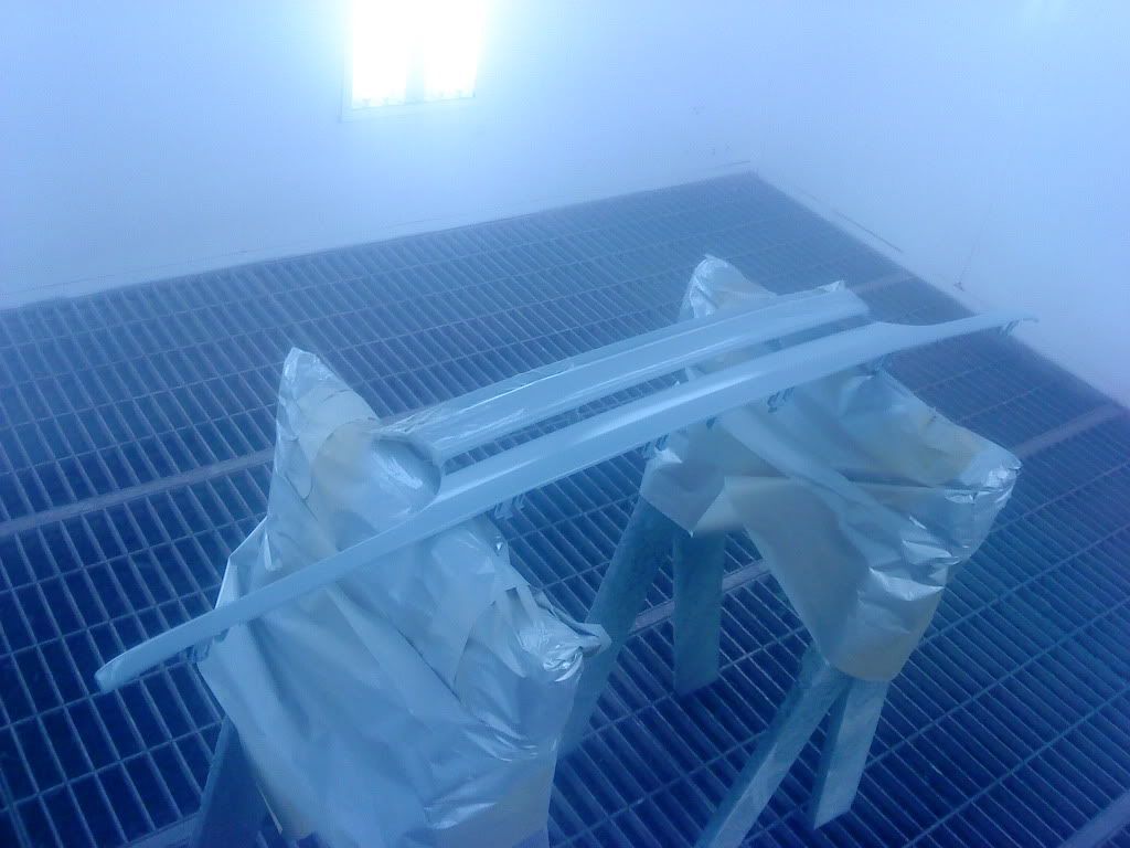

plastgrunning:

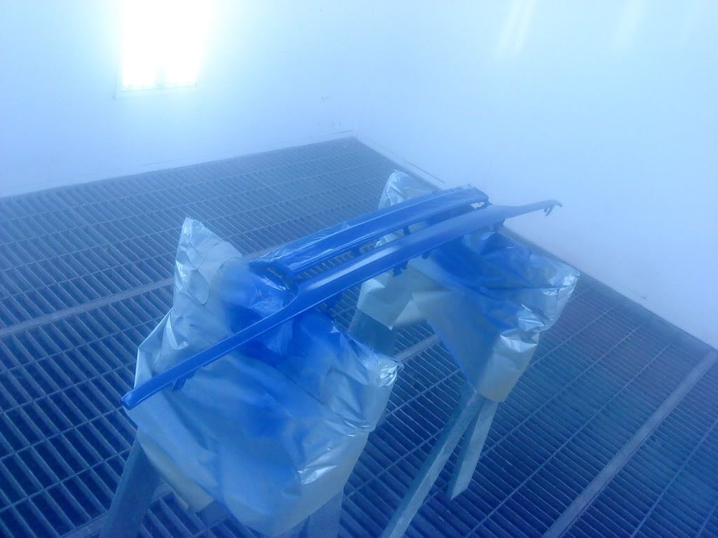

1 strøk:

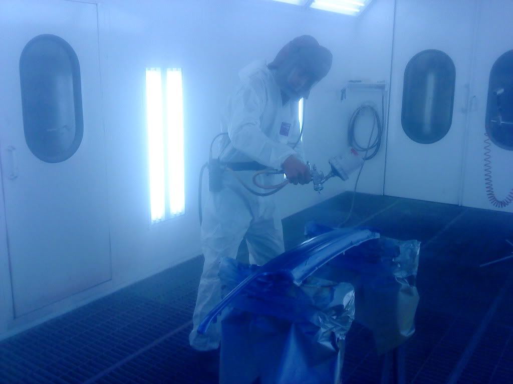

i aksjon med meg, holder på med 2 strøk, bøyde rygg, yeah :D:
blei slik:

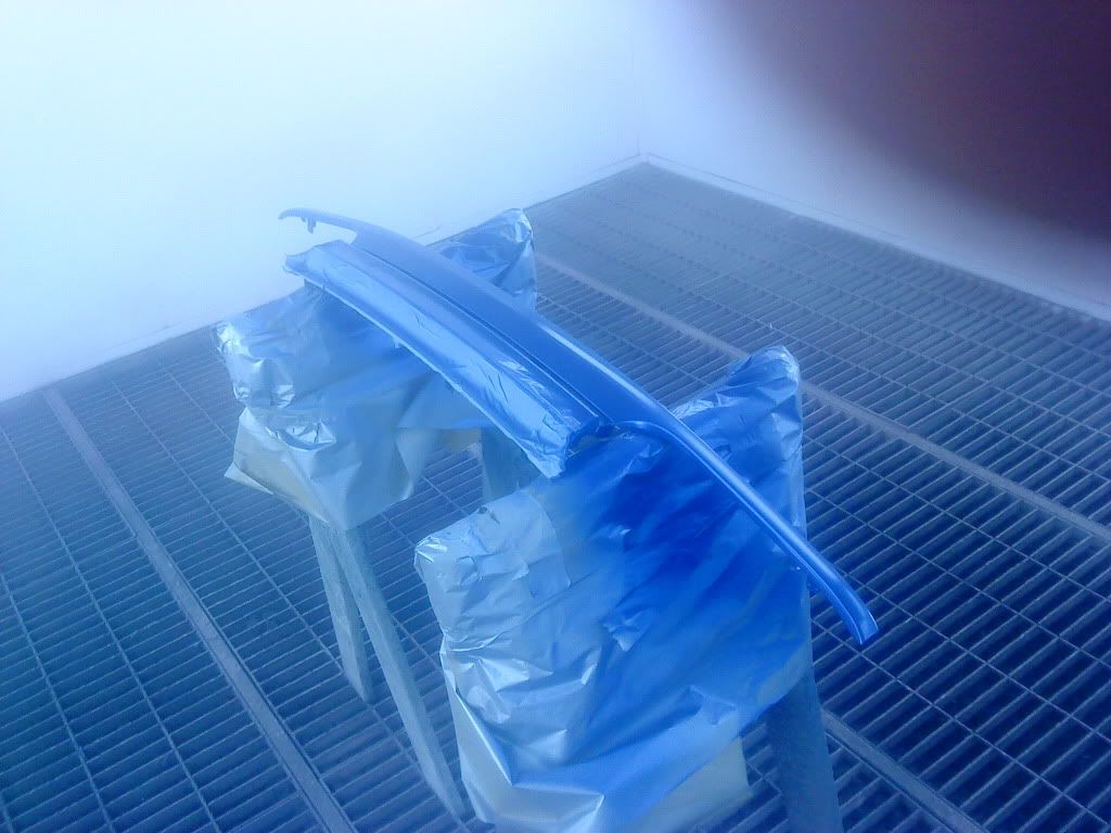

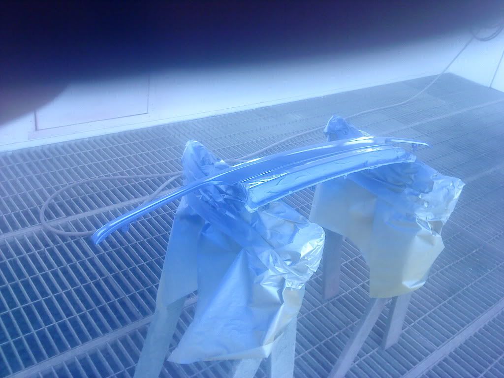

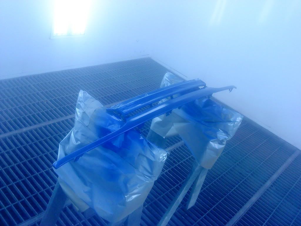

klarlakk, ikkje sikker på om dette er etter 1 eller 2 strøk på klarlakk, veit ikkje om det er bilde med klarlakk på i det heile tatt:P, ser litt blankere ut, så er sikkert klarlakk på! :):
står oppe hos lakkern og tørker nå, får den i mårå :D
blei stor fornøgd med resultata, blei ikkje "FLA" (appelsinskall) :)

lyktespoilern som er knekt :(:

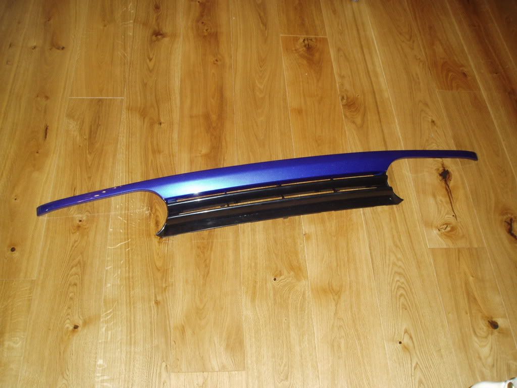

grillen, etter lakkering :D :
de prikkene som er til venstre på grillen er bare spottene i taket som viser!

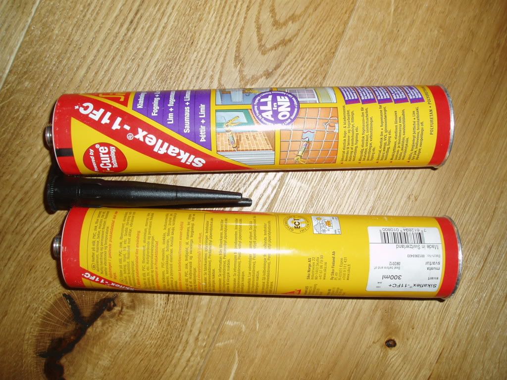

kjøpte forresten sikaflex i går og, glømde å sei det. var ein stiv pris på de syns eg! 300ml 200kr, pr stk.
var coop bygg mix, skal feste takvinga, grillnetting !:):

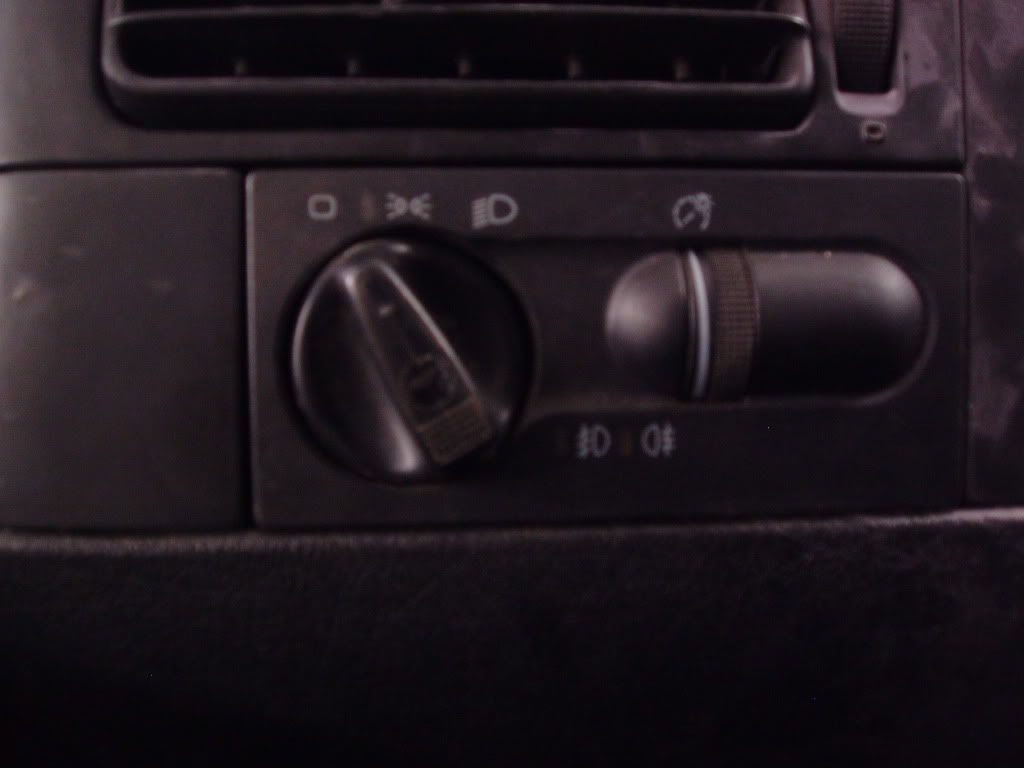

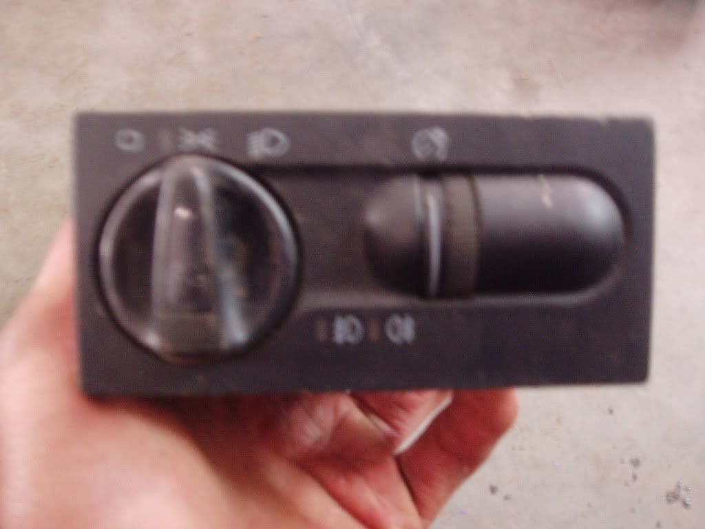

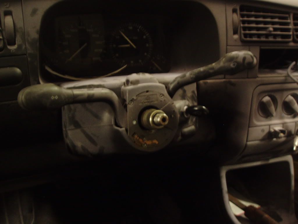

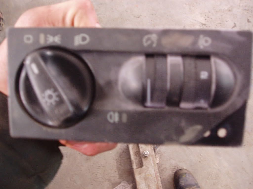

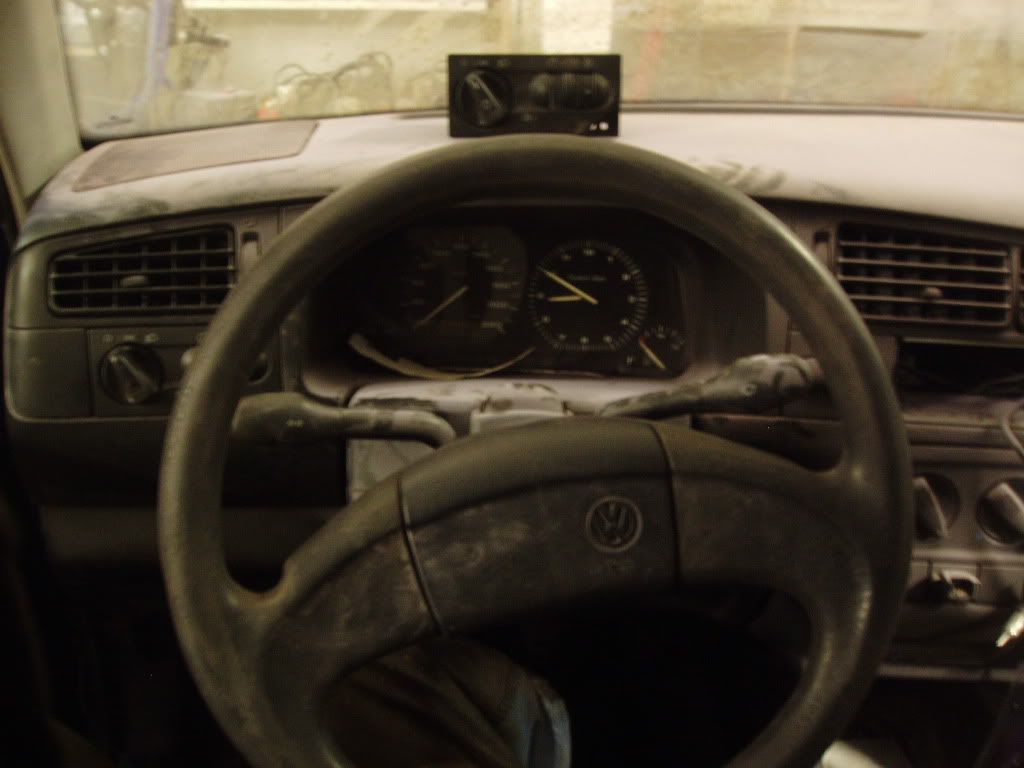

bytta lysbryter :)
org.
m/tåkelys (kan dras 2 hakk ut)
montert:D
off, stygt:

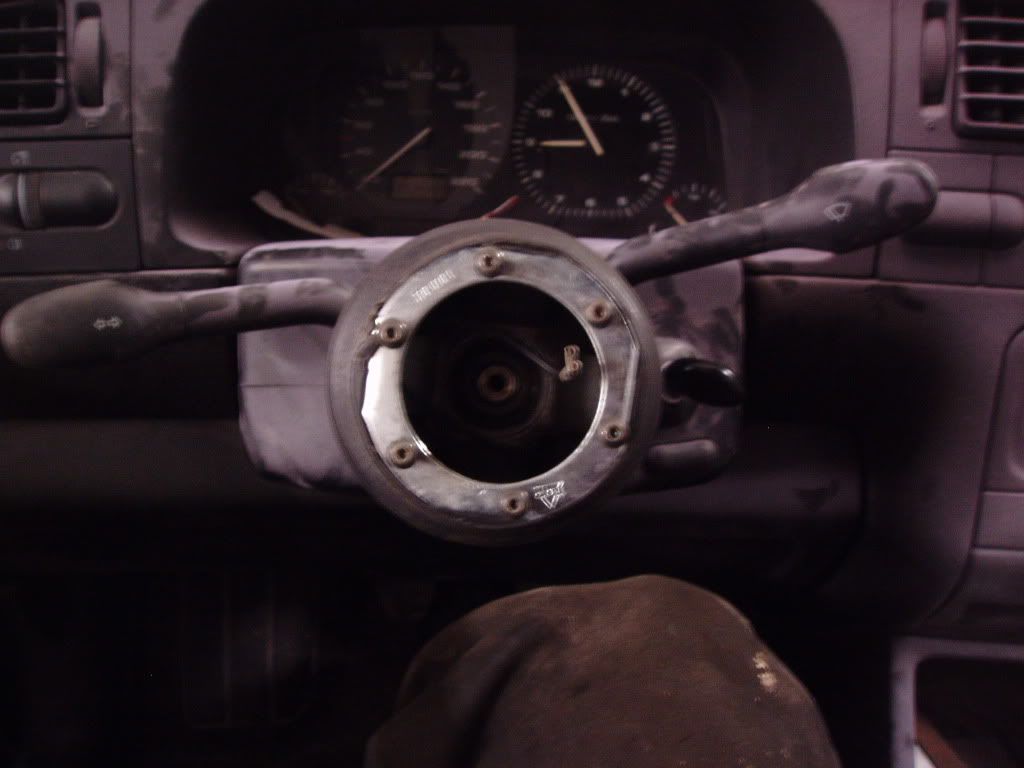

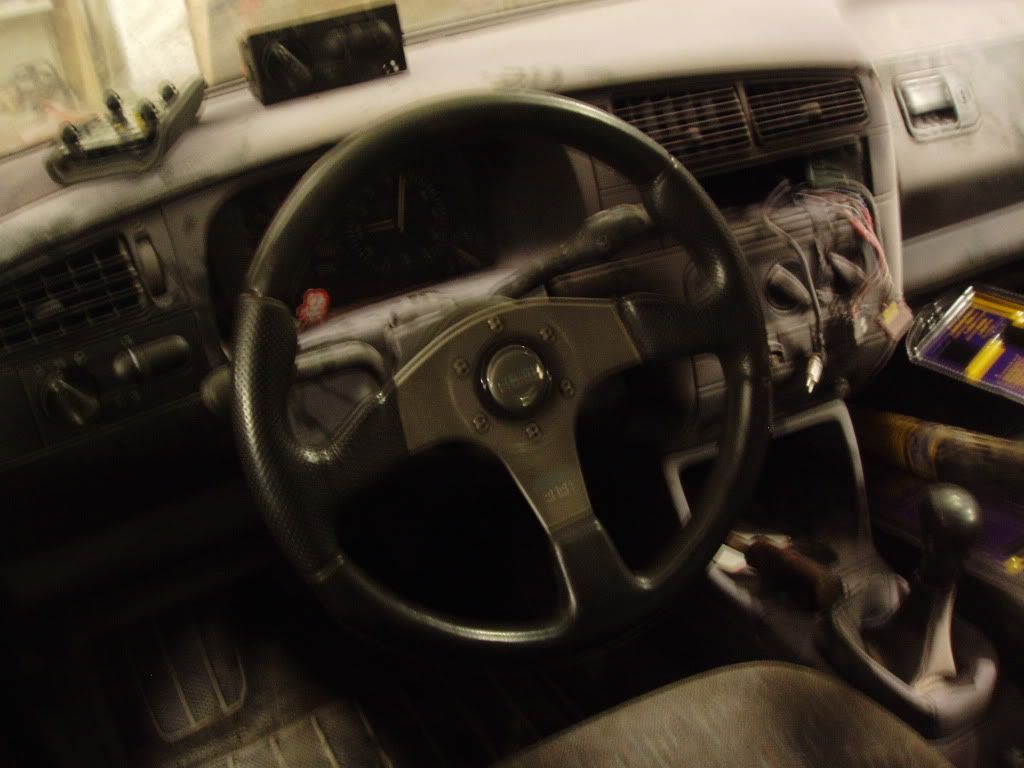

nav
dobbelt så bedre :D
skal vara ein momo logo i midten, men eg må sikkert snu litt på det for det er sikkert ikkje 100% rett satt på på tusenspora, så er lettere å komme til mutteren i midten nå :D

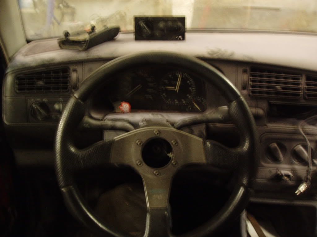

fekk lyst å kjøra nå når rattet kom på :D burde vert mde blits, men såg så bra ut på kameraet uten blits, så da blei det slik :D rattet var deilikt å ta i:) :P

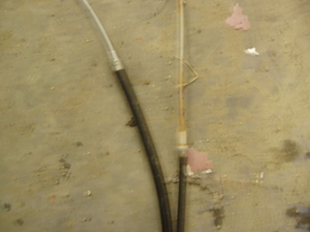

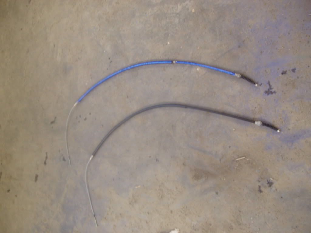

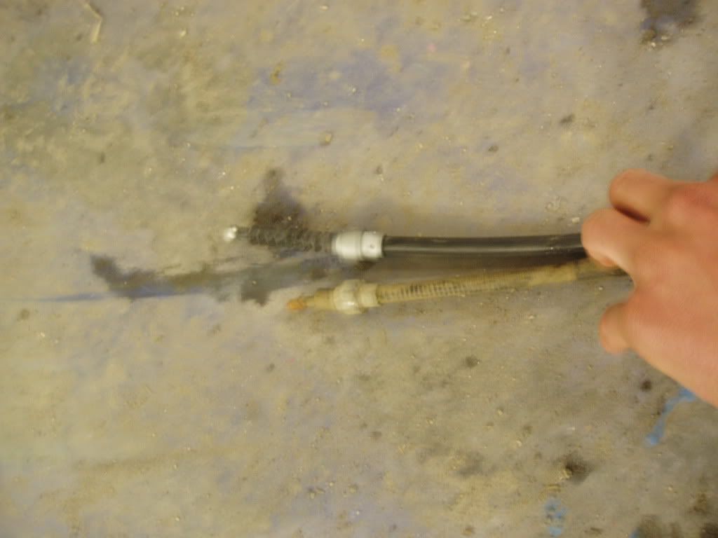

fekk handbrekk wire ane idag, sjølve wiren var like lang, men hylsa var litt kortere enn den orginale, så eg må bytte denne imårå, håper eg får slik som eg skal ha! :)

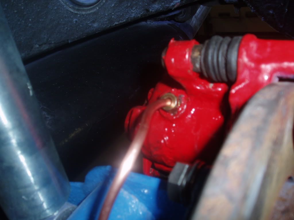

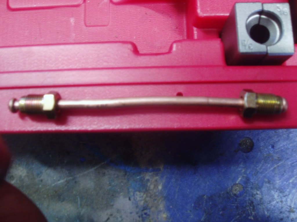

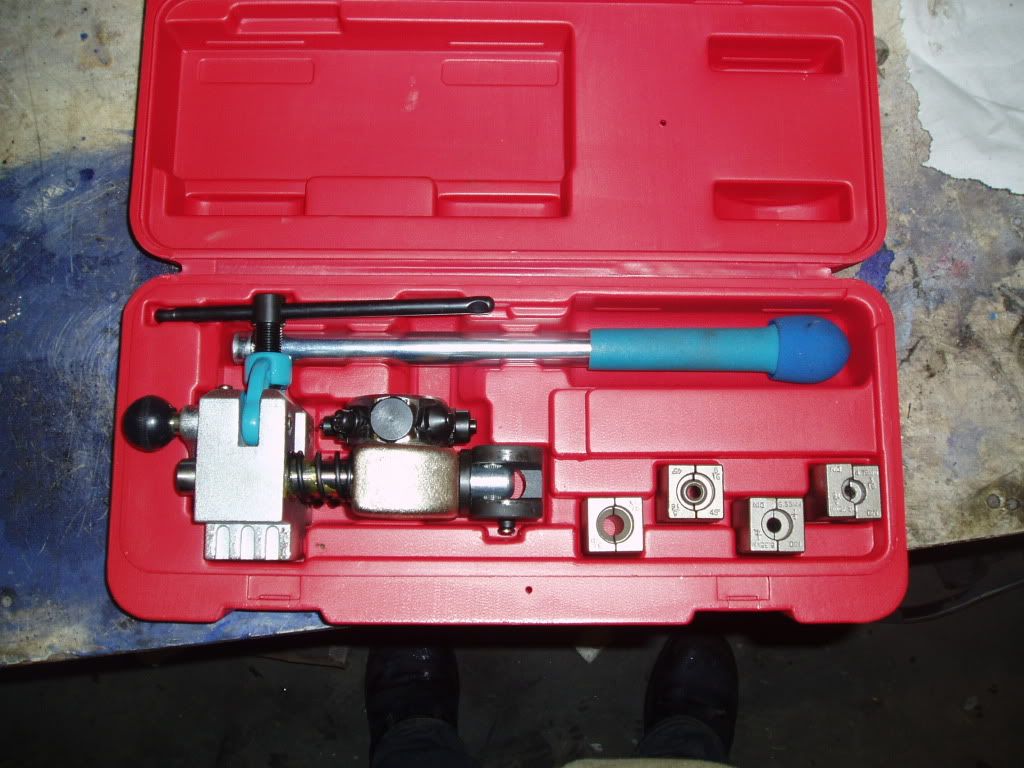

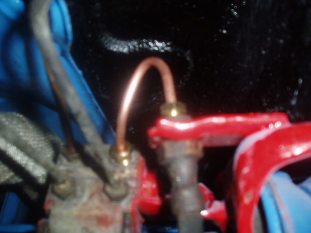

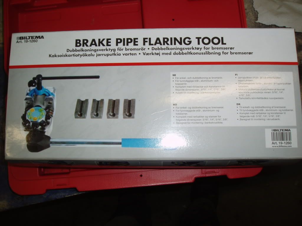

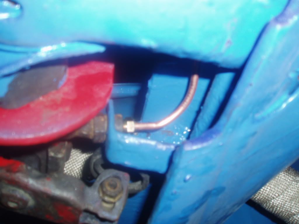

fekk og bremsrøyrkoner, var ikkje brukende denne heller, men litt bedre, såg litt av koningsmerket, MEN, feilen er at eg koner på stålrøyr, skal kjøpe kopper røyr i morgon så bir det fart på koninga :D konton er mesten på bunn nå, så trur ikkje eg tar sjangsen på å spandere på neon når eg skal til byn i mårå, i tilfelle eg plutseleg skal ha noko anna, så har eg ikkje råd. tar det viktegeste først :D neon kjem det og, bare seinere :D

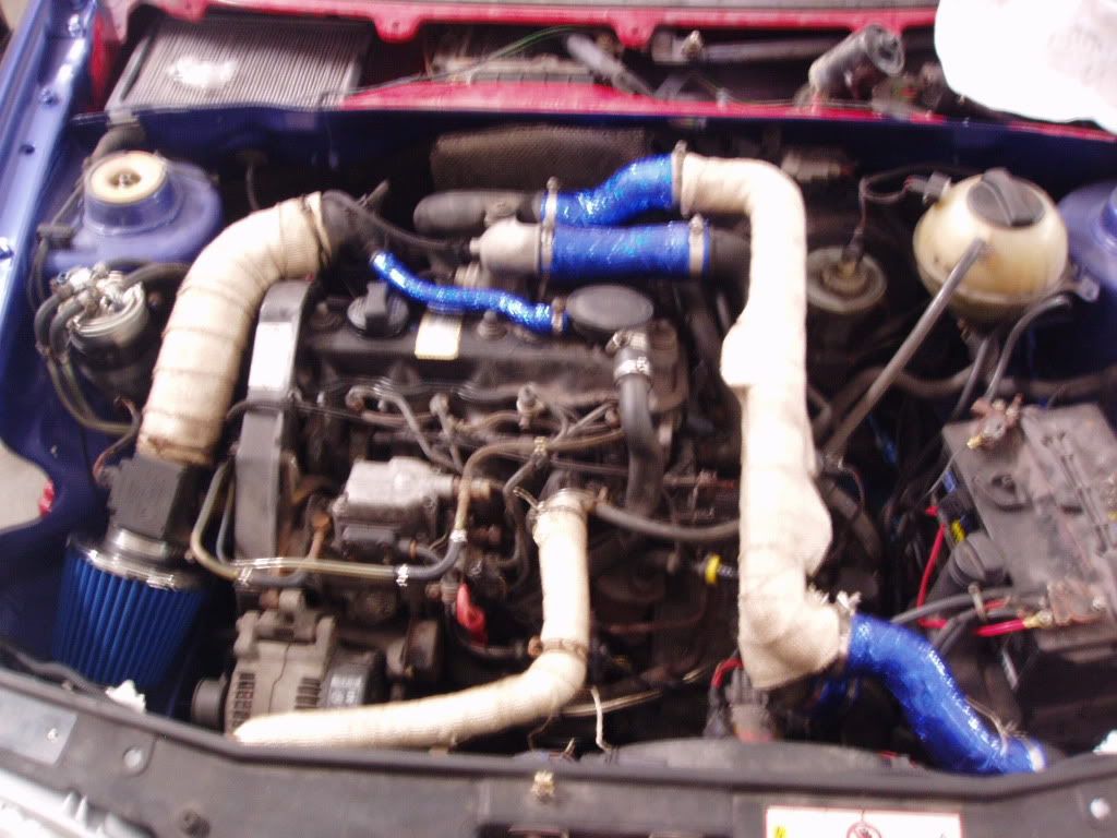

ellers så har eg surra rundt litt eksosbandasje på div slanger og røyr i motorromm. fekk ikkje tid til meir, var selskap etterpå. kan ta bilde om ein stund, av motorrommet, koningsverktøyet, og wirane :D

røyrkonings verktøyet
wiren:
her er den jamnt med
her ser du kos møkje lengre hylsa er!
motorromet

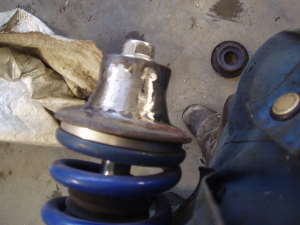

burde ha byttet denne gummi belgen, men prøver heller ala-himamekk-metoden først :D
når bilen sto på bakken så var den skåla høgt over karosseriet, så gummibelgen er litt lav, på ein måte.
sveiste meg ein kon, slik at gummibelgen kjem litt høgere opp :D

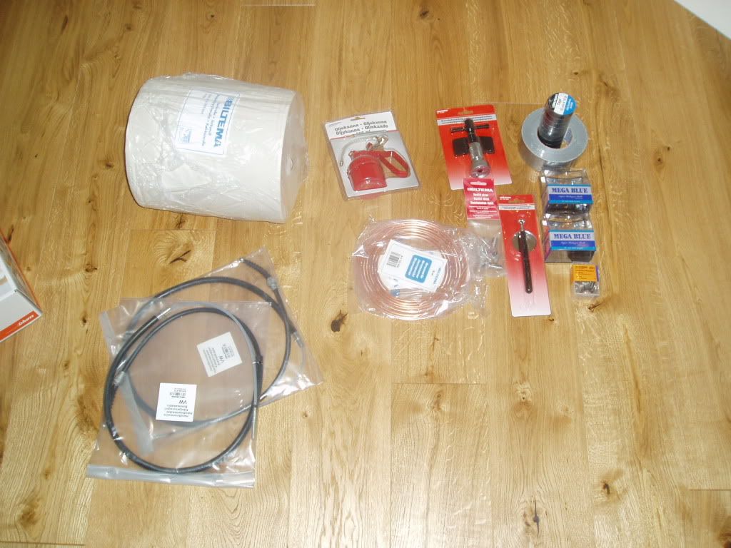

var og på biltema igjen idag, å kjøpte div deler :D
4kg tørkerull, handbrekk wire (rett denne gangen, forhåpentlig vis:D), oljekanne, bremseslanger i koper, calipter stempel pressar, bolt til calipter(rustfri), planskjever(rustfri) (har sprengskjeve fra før), gjekk og forbi inspeksjons speil kjekt å ha verktøy:D, h7 pærer kvite, tape, kjekt å ha!
biltema er ein butikk eg kunne kjøpt meg konkurs på. er ganske møkje ting å tang så kan vara kjekt å ha der, men de får halde for denne gang :D

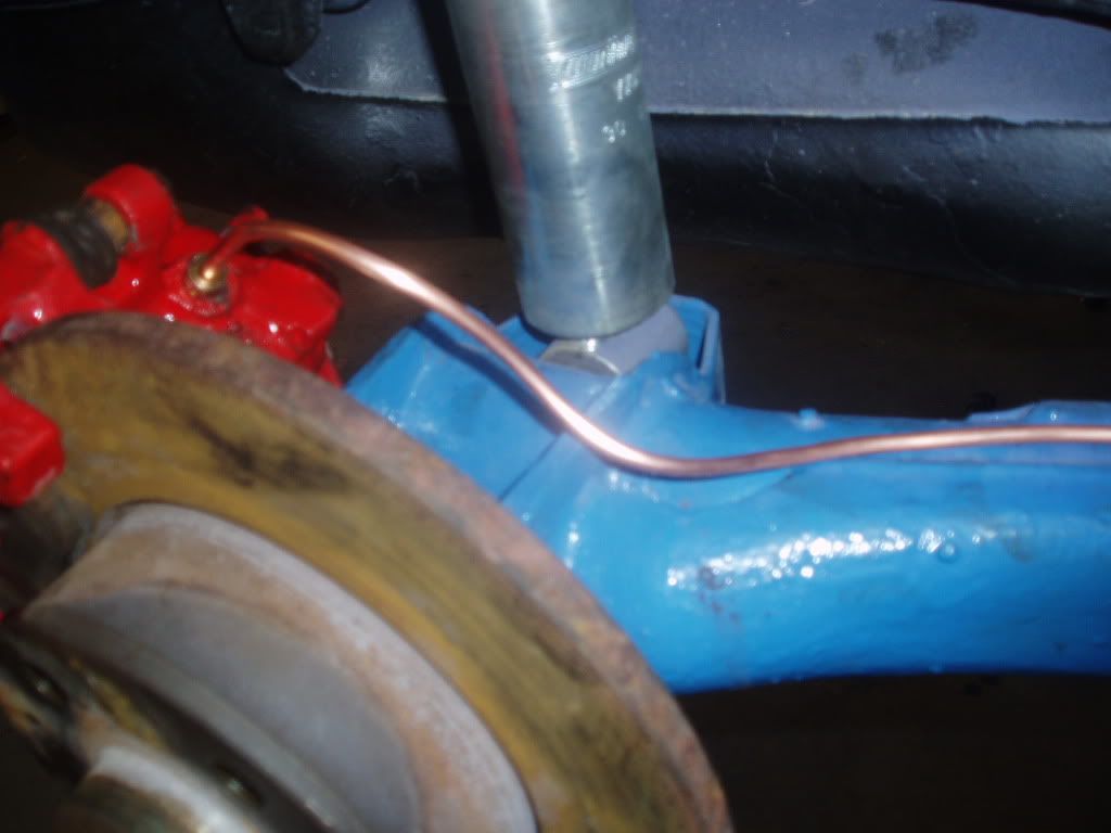

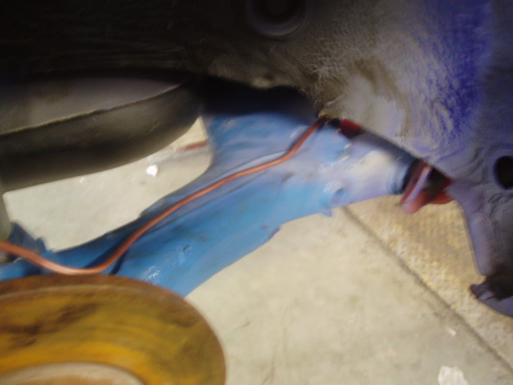

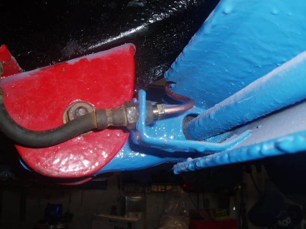

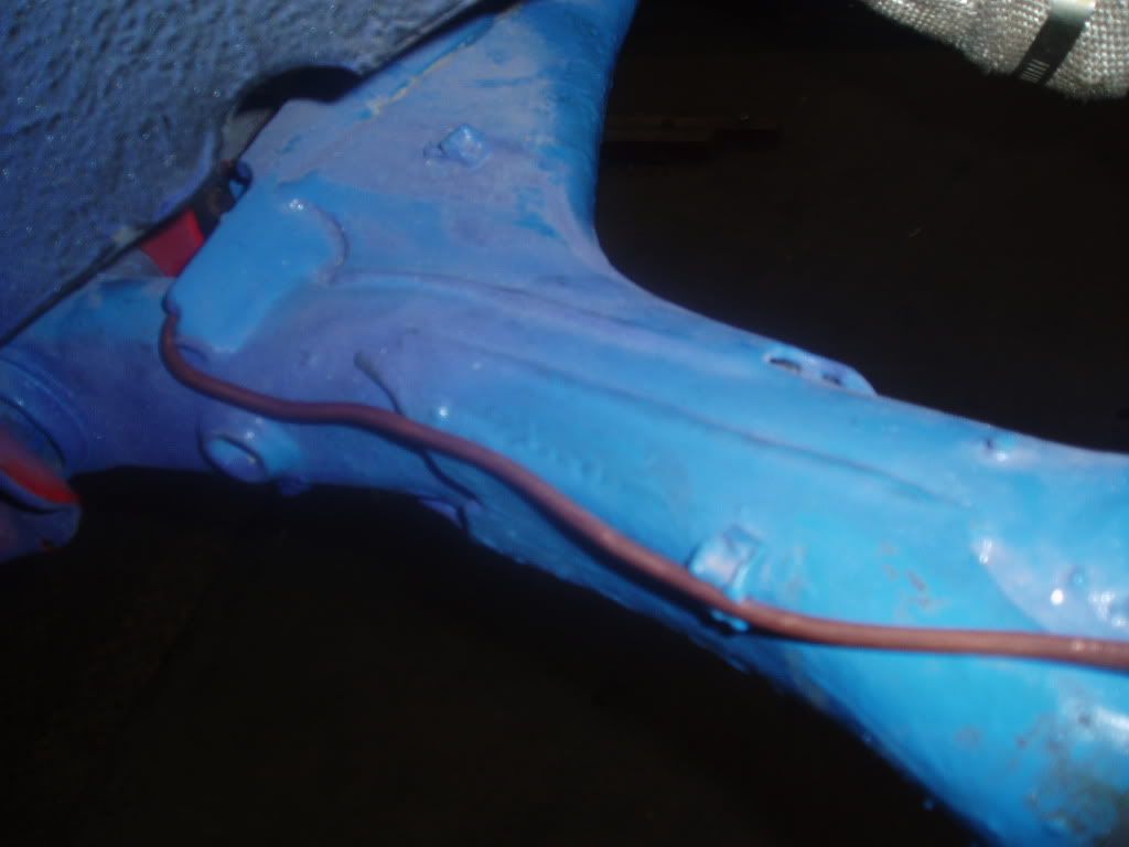

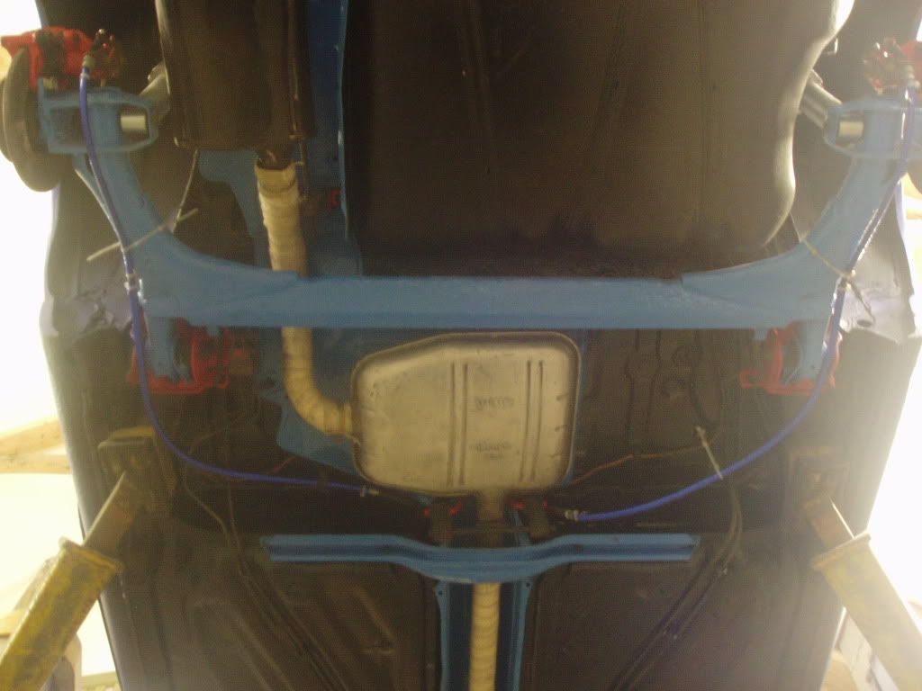

la opp bremserøyr til calipterane bak! eindel renninger i lakken på bakakslingen, stygt, men er jaffal ikkje tatt for lite på :D:
høgre side:
venstre side:
handbrekk wire, uten tape og med tape:
montert:

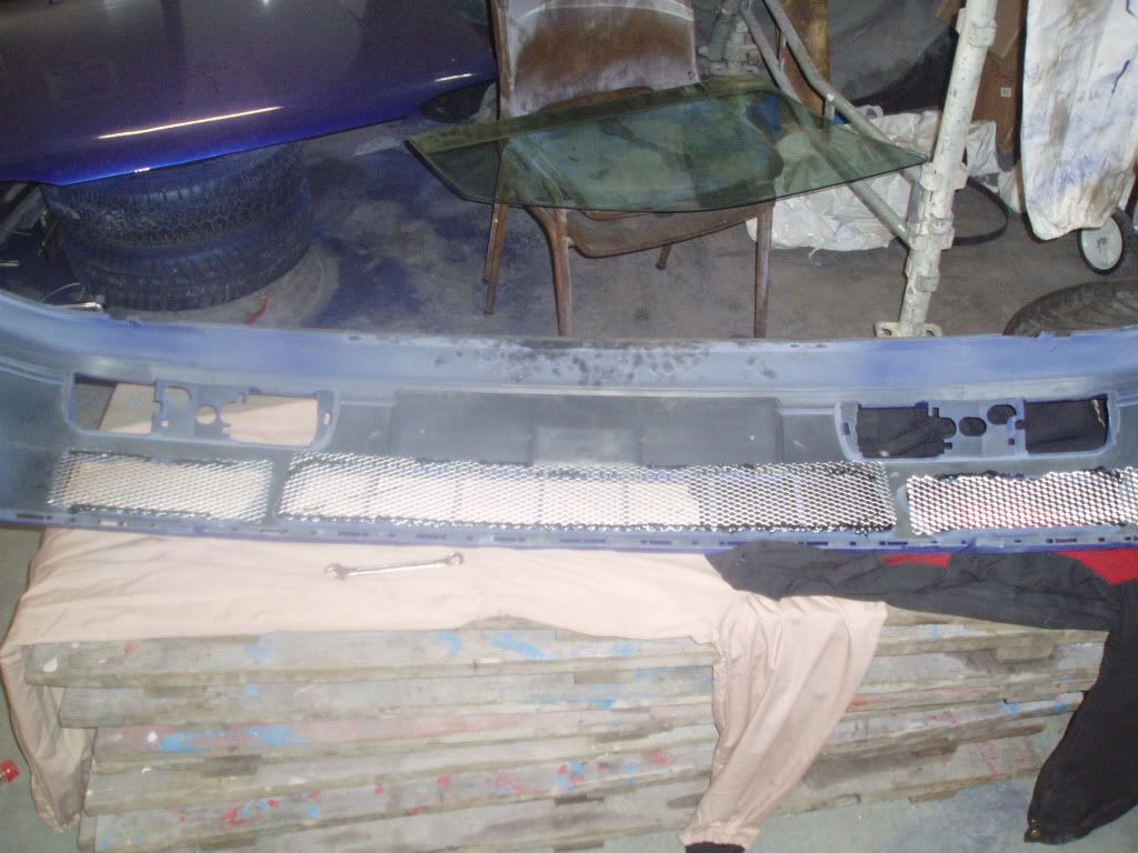

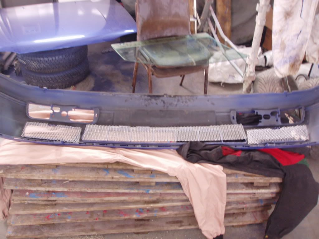

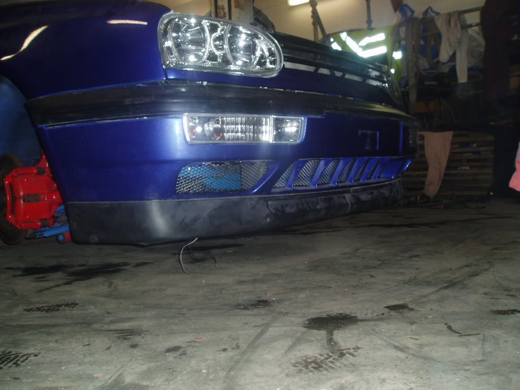

grillnetting festet med sikaflex:

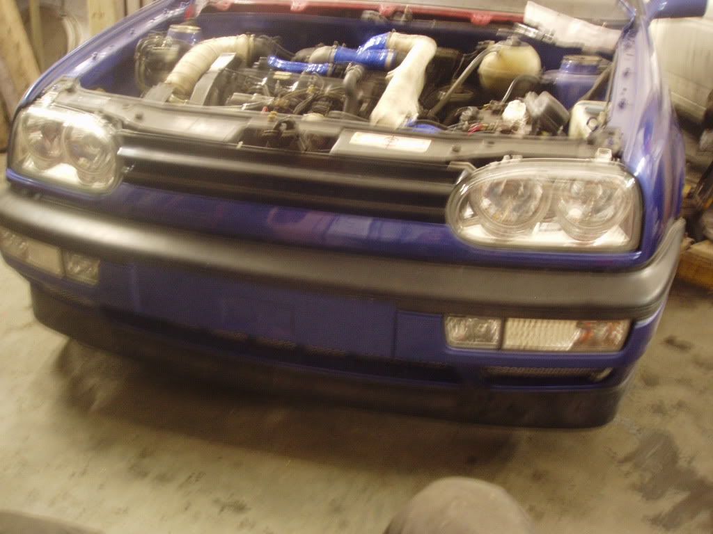

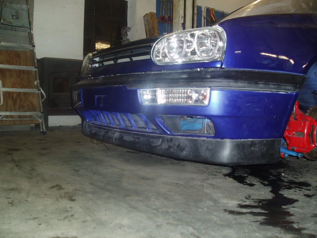

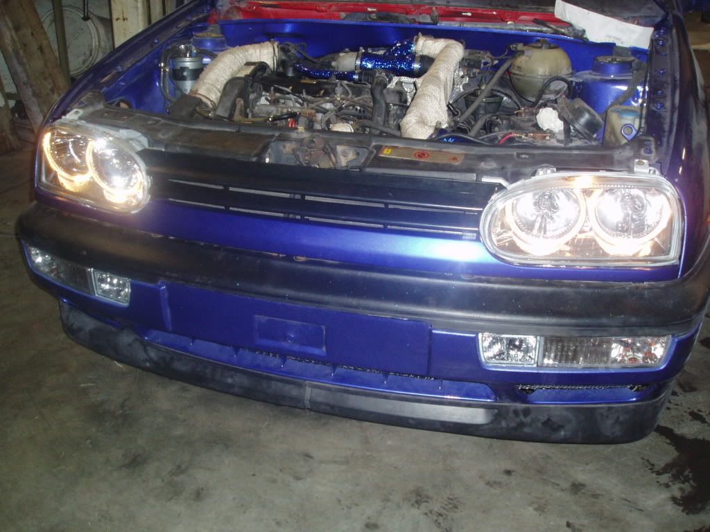

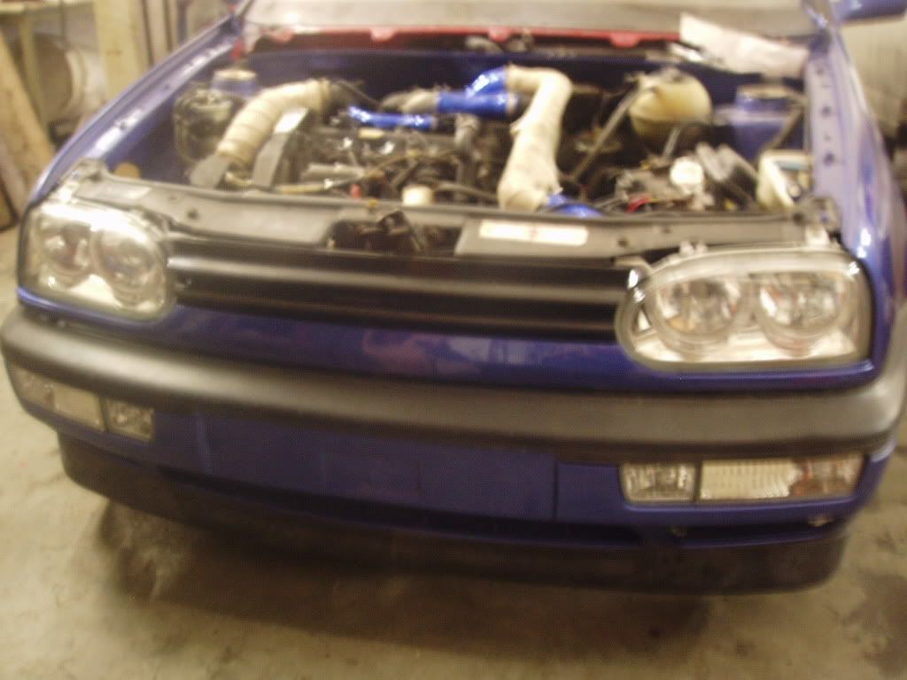

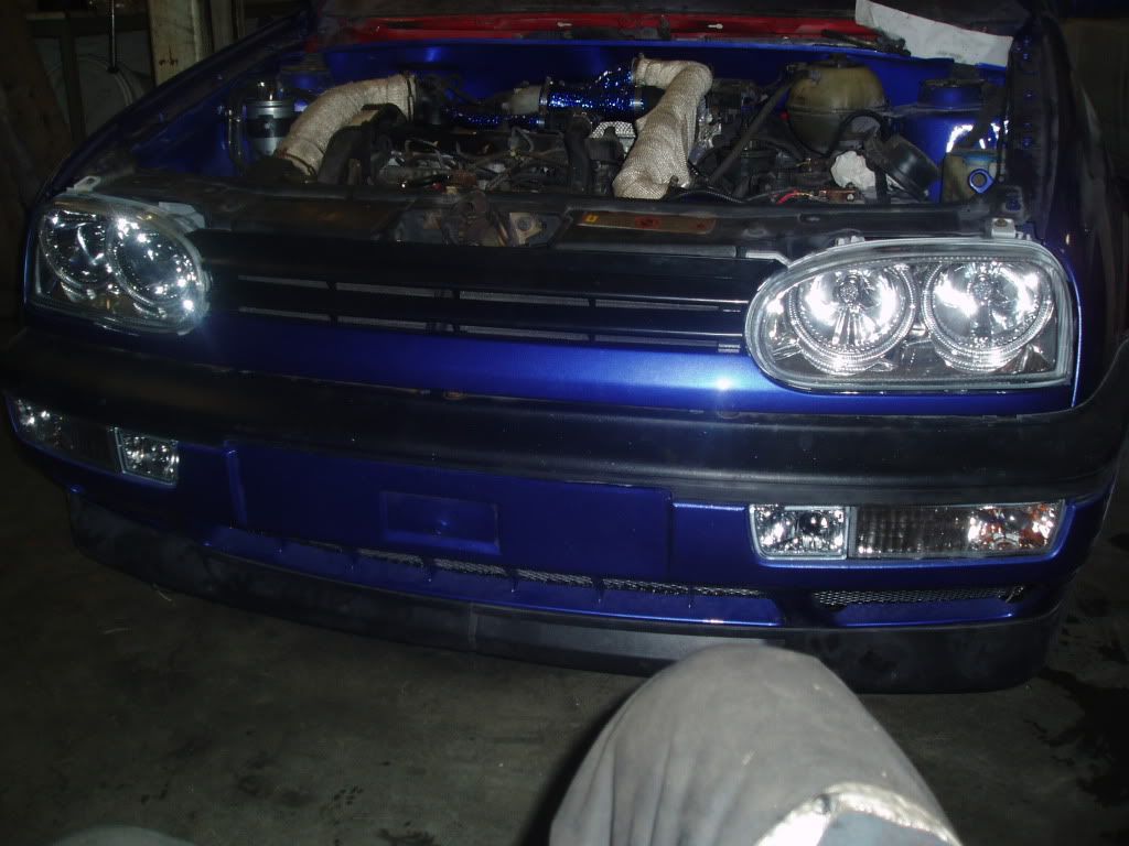

monterte resten av fronten, har igjen å koble til blink lys, tåkelys, og parklyset i blinklyset, eindel bilder, nokon bedre enn andre :P! :)
nettingen viser bedre enn på bildet! :)

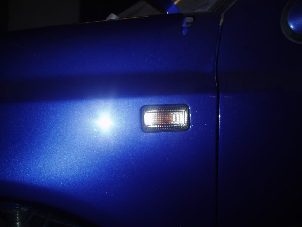

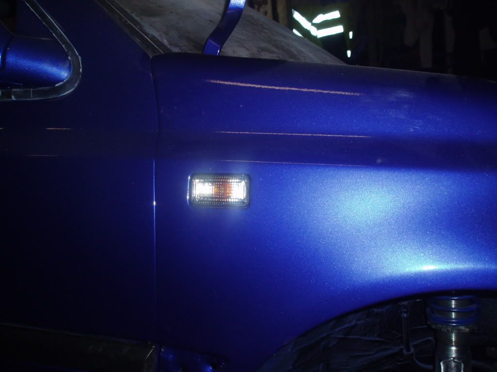

monterte sideblink:

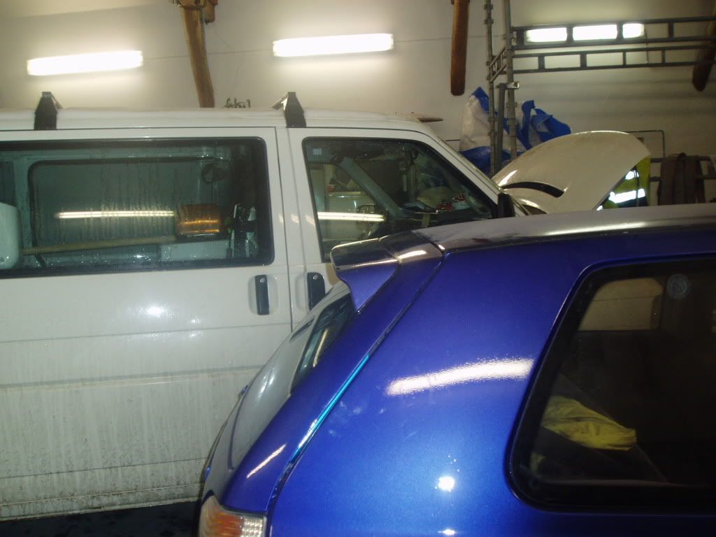

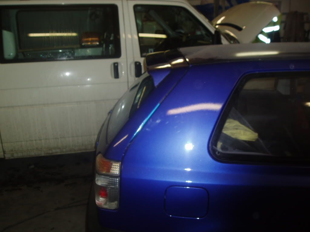

monterte takvinga :D blei ikkje 100% der med sikaflex fuginga, får sjå om eg kan gjere noko med det seinere, kunne vert litt meir på visse plasser! takvinga var det siste eg tok bilde av, kameraet gjekk tomt for batteri så fekk ikkje noko bedre bilde av den! :

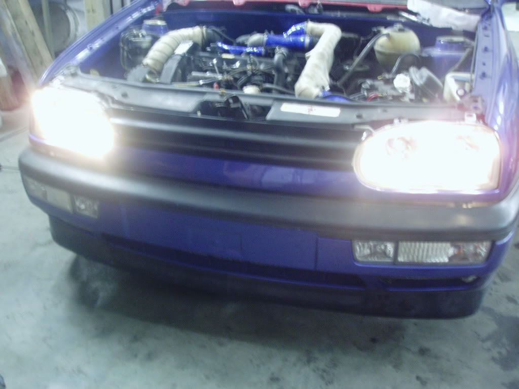

når bilen er godkjent så skal eg montere 100w lysperer, desse lyse blått istaden for kvitt. denne blå pera var på delebilen så veit ikkje kor den er kjøpt, får kjøpt 100w på biltema, men det seier folk ikkje er så bra. trur eg satser på bilextra :D
blå vs kvit:

Angående biltemapærer, så kjøpte jeg 100w megablue-pærer til langlysa på mamma sin bil for over 1 år siden! Og de holder enda :)
Mulig jeg har vært heldig, men alle biltemapærene jeg har kjøpt, har holdt lenge!

ååja, ja men da trur eg eg også satser på biltema :D

Kan du ikke kjøpe nye blå siliconslanger fra thorsov ellns? xD ser så corny ut med teip.. den tar sikkert fyr når d blir varmt xD
ja det ser noko løye ut gjer det :) har lust på silikonslanger, men er ikkje akkurat det billigeste da. kjem sikkert på ein tusen lapp og 2, og det hadde vert greit å spart, føreløpig :D nja, tar fyr, er jo kje så nerme eksosmanifolden da... :)

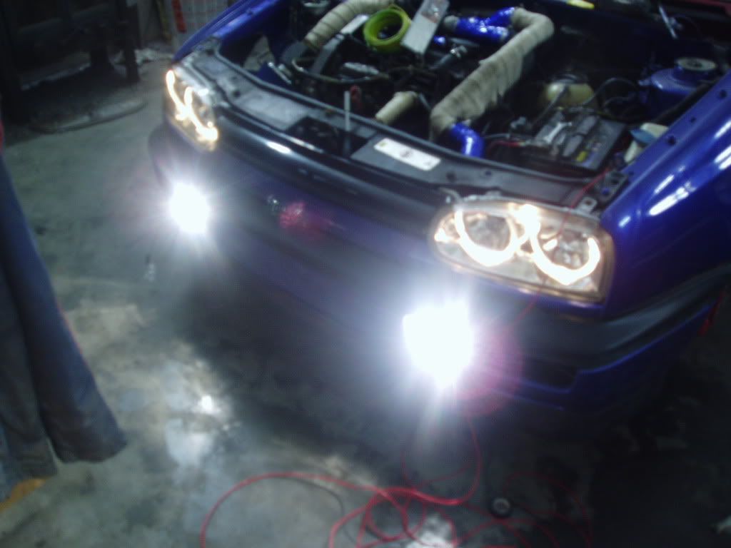

kobla opp til tåkelysa, med rele, men glømde heilt ut sikringane så det tar eg å kobler inni i morgon :D
begynte å legga opp ledningar til det parklyset som er inni blinklyset. tenkt å ha bryter inni cupèen for dette lyset. blei ikkje ferdig med å koble opp dette :)
tåkelys på :)
