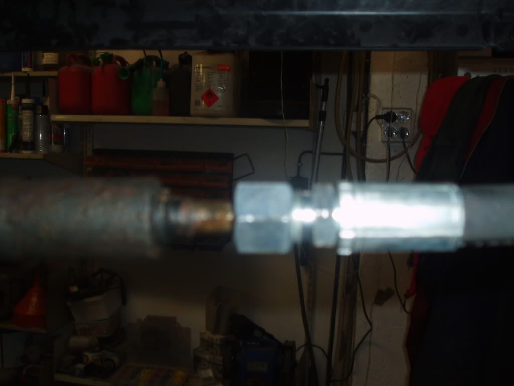

her er den beten som kjem fra snekka, kappet røyret her, og satt på ein kobling:)

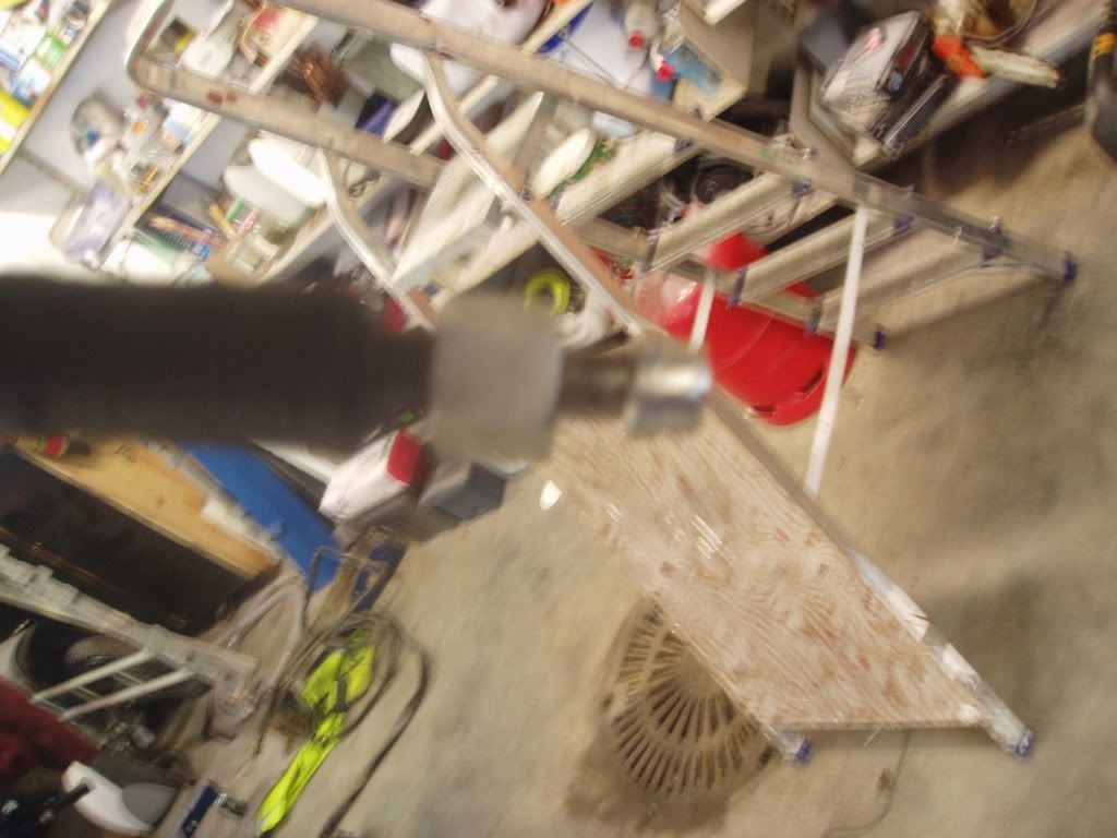

her er den nye slangen som kjem ifra pumpa:
montert isammen!

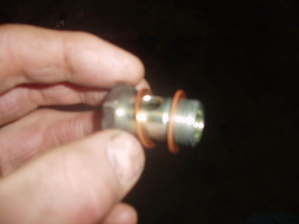

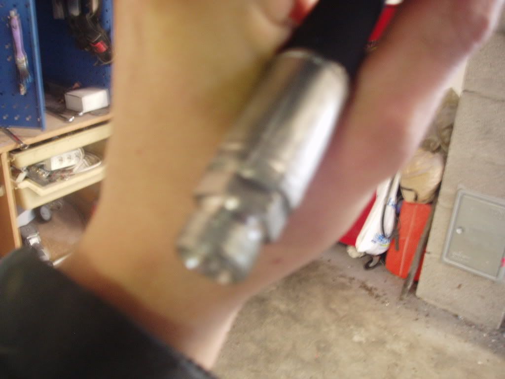

nye koperringer på unionen (???det det heiter???):D

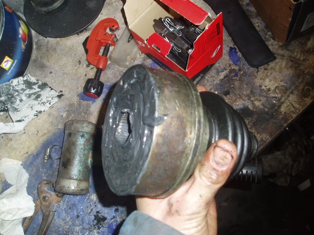

drivknutene montert på akslingen med fett på, ca 100ml. fett.
sleit med å få dette på da leddet var låst/kilt. fant ut at innmaten var feil veg, blei bedre når eg fekk bytta det ja :D

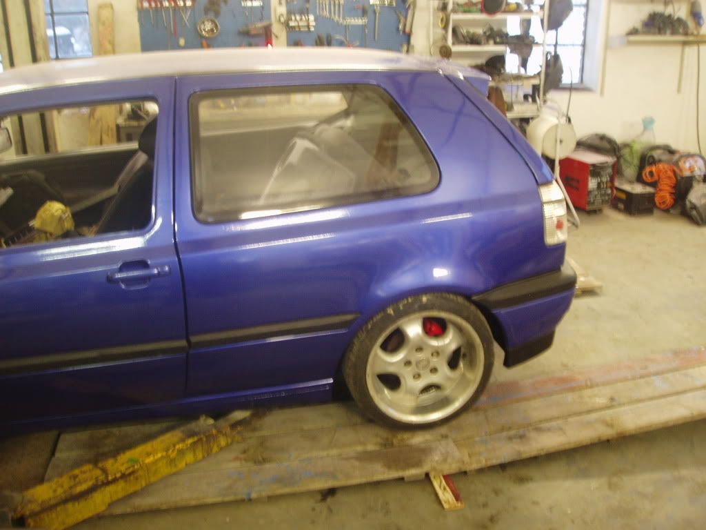

skifta bremseklosser, og fekk den ned på bakken :D skrudde senken litt opp også, kjem til å sette seg meir når eg kjører litt....
har vinterfelgar på fremme, viss eg skal ut å prøve den litt opp og ned vegen.
felgene ser mindre ut på bilde enn kva dei egentlig er synest eg :)

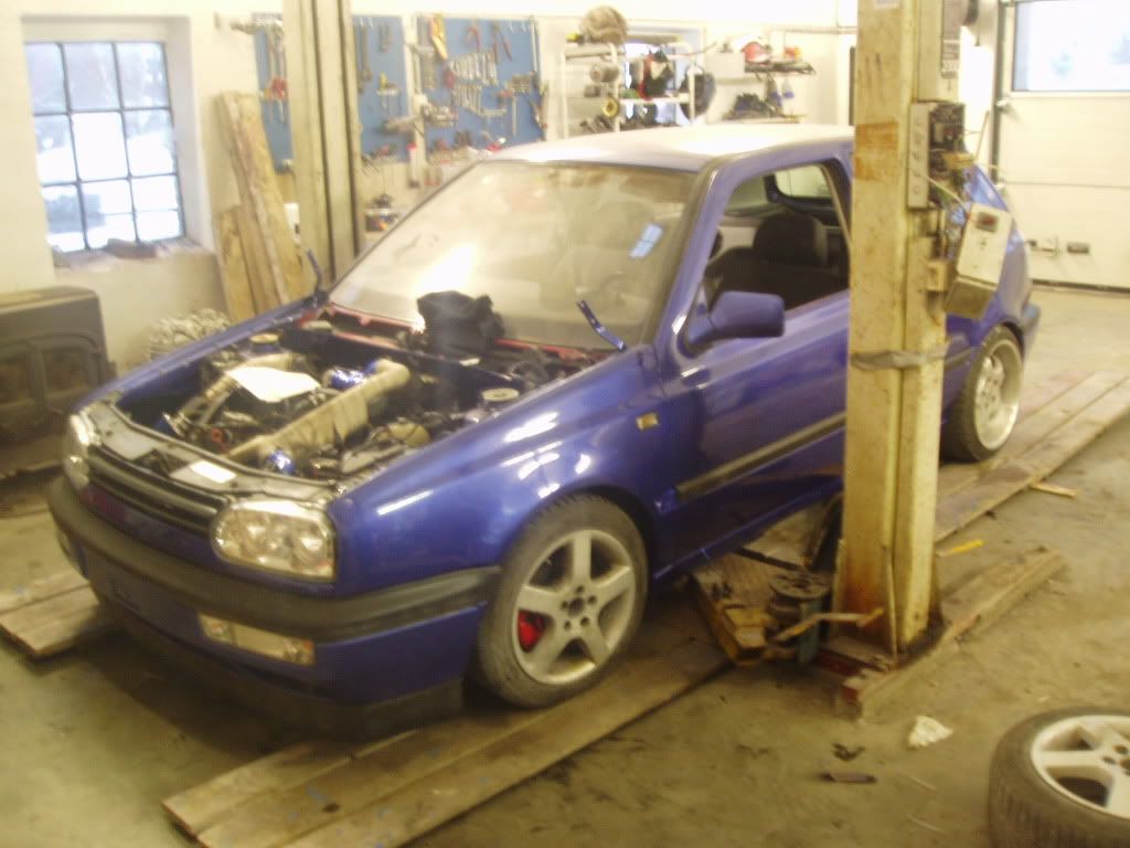

tøffere her :D
det som gjenstår nå for å kjøre med den er:
-servo reim må på.
-servo olje (har de)
-skru til alle skruene i understellet i den høgden den står i nå, slik at foringene blir "nøytralisert" om eg skal bruka et litt avansert ord :D det er for at foringen ikkje skal stå i spenn når bilen er i normal høgde.....
og for å få den ferdig:
-panser må på
-dørtrekk med vindusheis
-støvsuging
-montere litt på dashbord, dette tar eg når alle ledninger er opplagt.
-skrape rutene reine for tectyl og driit som har sotte seg fast! tapen løsnet litt og, under fûller sprøytinga.
-koble anlegg :D:D:D
-garantert noko meir og men kjem ikkje på det akkurat NÅ :)

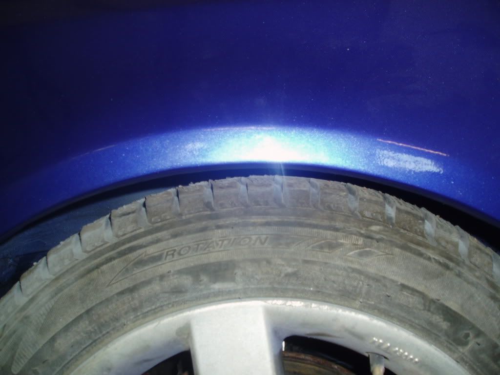

den er IKKJE valset, med skjepelig senk så går det bra:) det er ca 7-8cm opp til vr6 lippa, og dette er også det laveste som ein kan ha :D
så er det og heilt grei klaring mellom hjula og skjermen, synest eg :)
eg kan ta ein bilde av senkesettet så kan du sjå kor møkje senka den er :) eg regner med eg må stille opp igjen, når settet setter seg litt :)
TRUR felgene har ET -45, men er ikkje 100% sikker kan sjekke dette snart + 20mm adapter bak, og 25mm adapter fremme, så det vil vel da sei, et -25 fremme og et -20 bak om eg ikkje tar feil :)

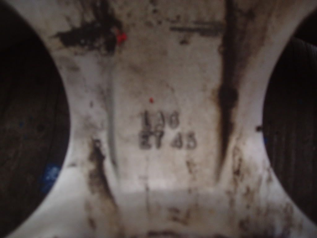

felgene er et- 45

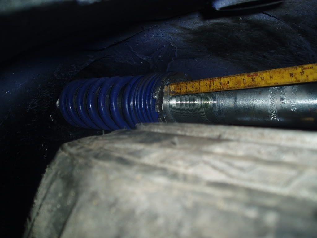

fjørbeinet bak, her er det ca. 7cm med gjenger under mutteren :)

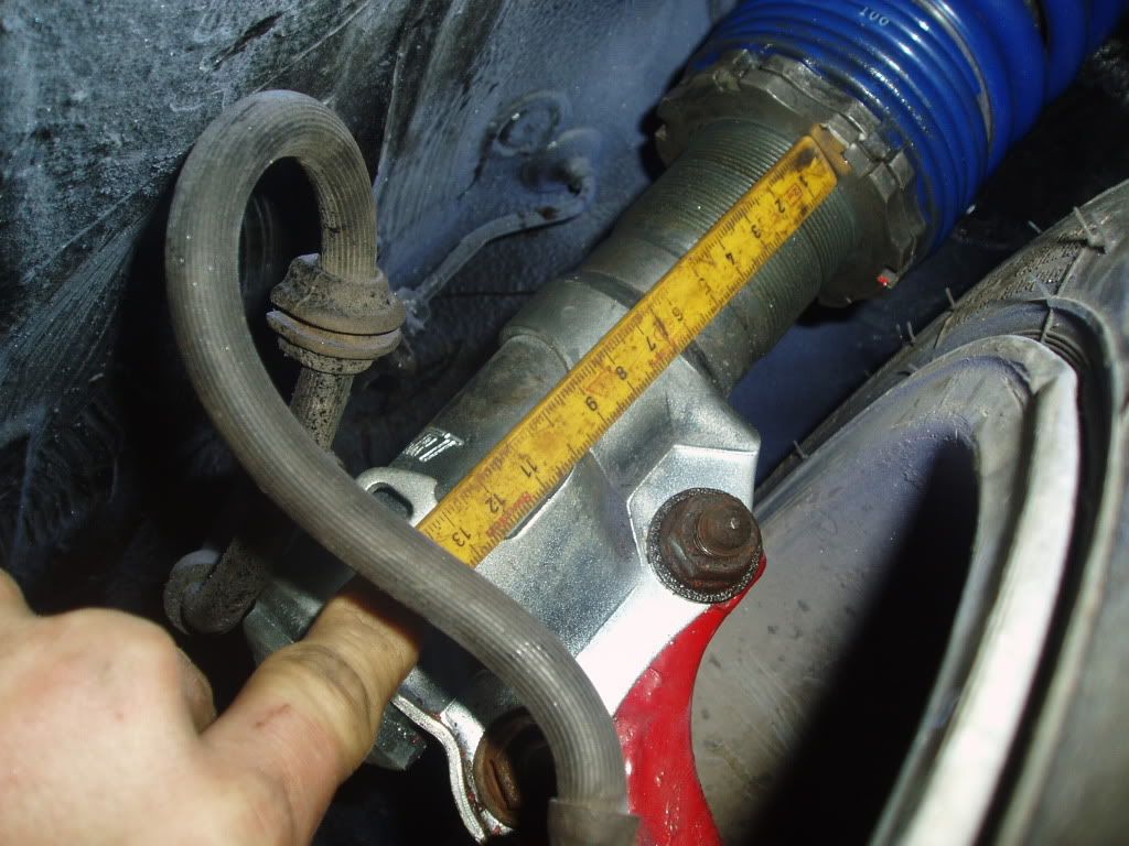

fjørbeinet fremme, her er det ca. 4cm med gjenger under mutteren. tok bilde i blinde, var trangt!!!! :)

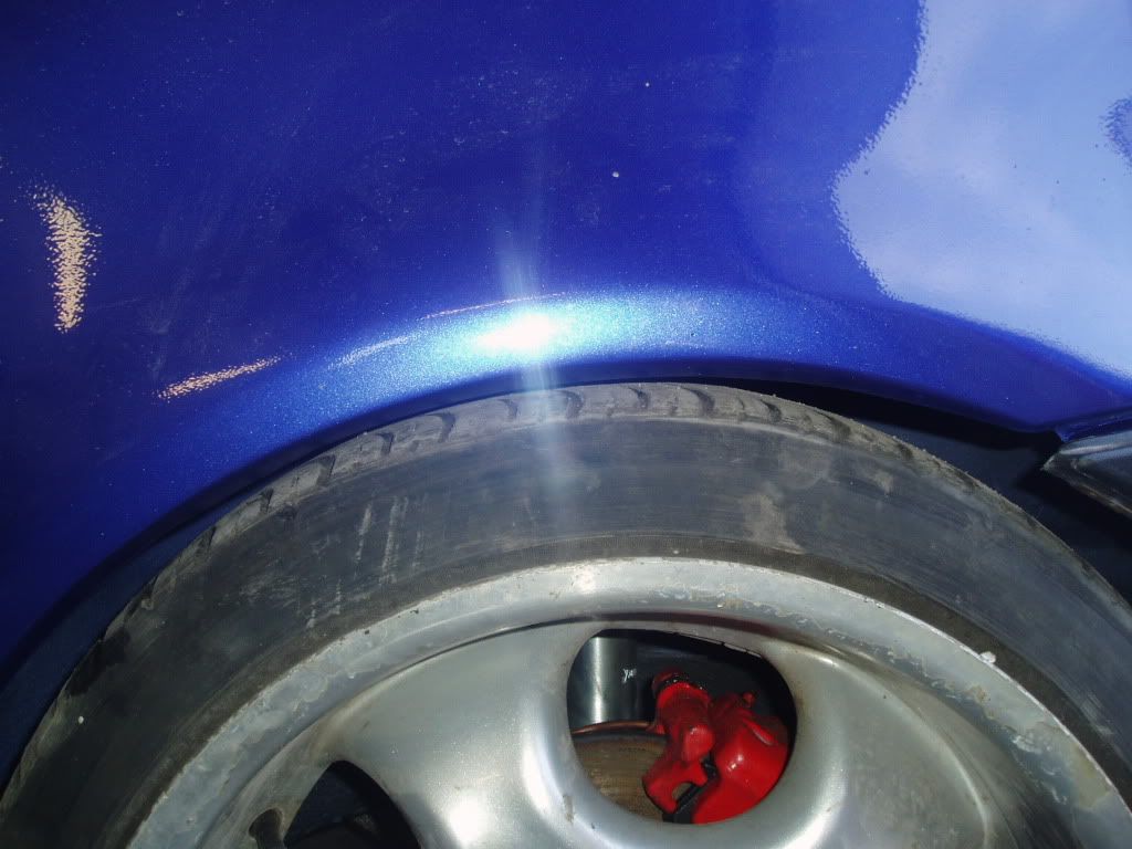

klaringa fremme!
klaringa bak! :)
