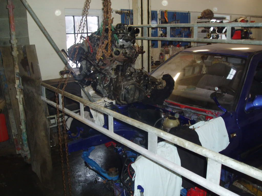

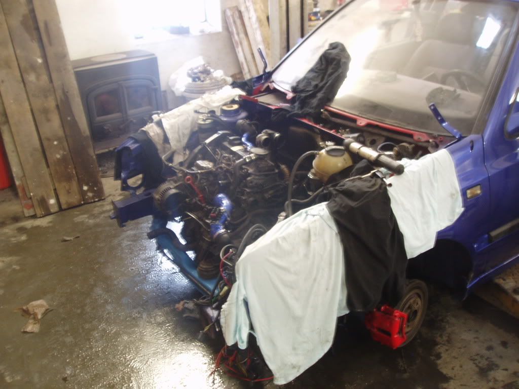

bestemte meg for å like så greit ta ut motoren, da eg ser lettere endre på det da! :) løsna litt på skruene rundt å da var det bare 1 motorfeste den hang i, så det villi ikkje eg krupe under :) eller er det eg som har gjordt feil da?
front demontert

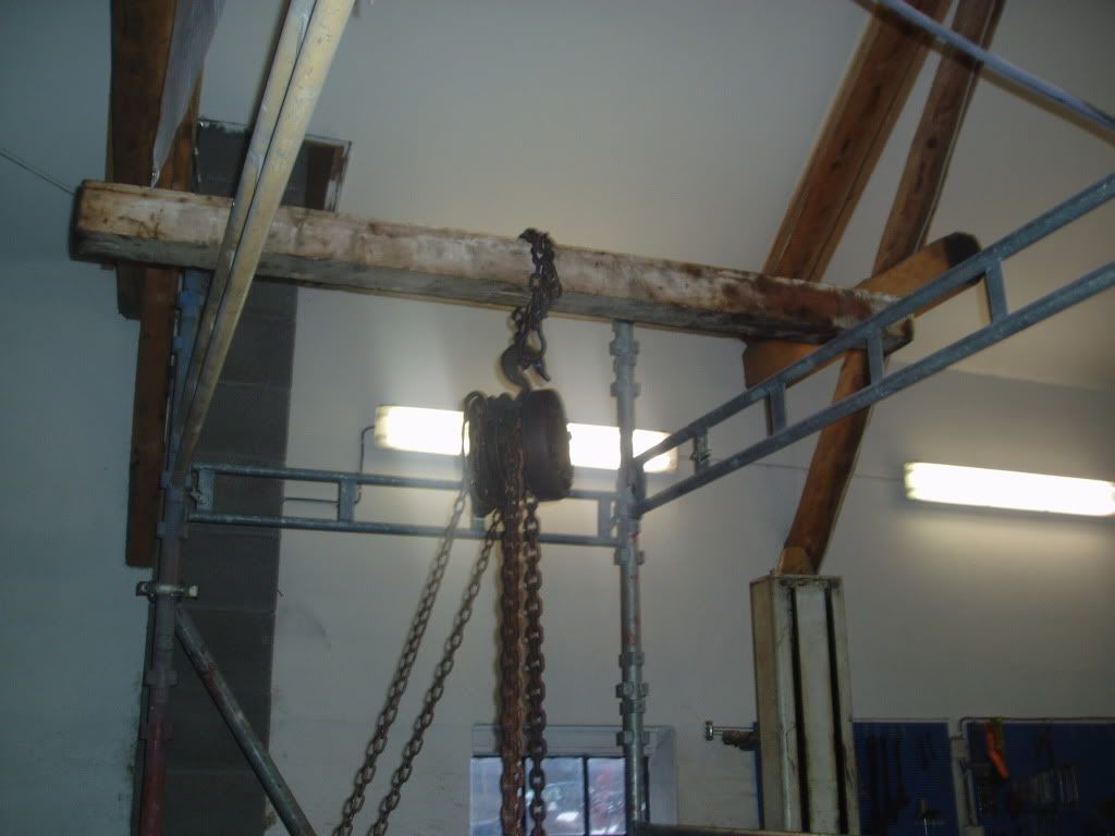

nå er det klart for å rigge frem stillaset , alt av slanger osv er av nå.
stillas er rigget frem og talja er montert og den heng i ein 4x4" stokk
klar til å heises
midt i heisingå
og der er den plasssert :D
Ned å demontere gikasse og clutch nå:)

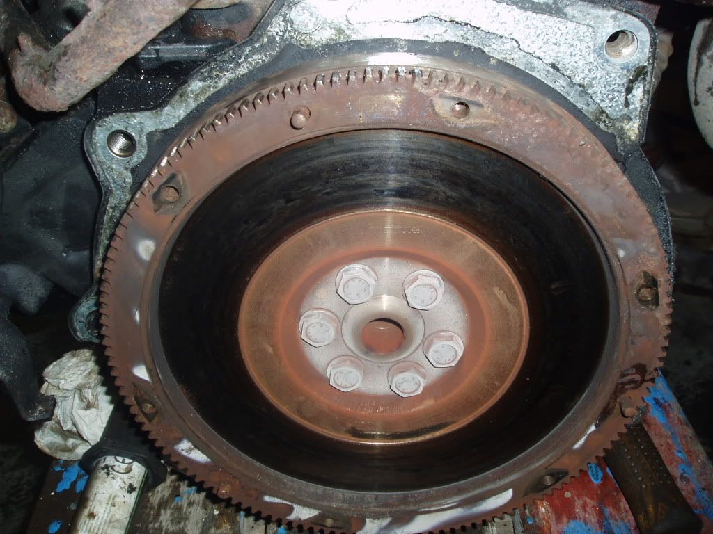

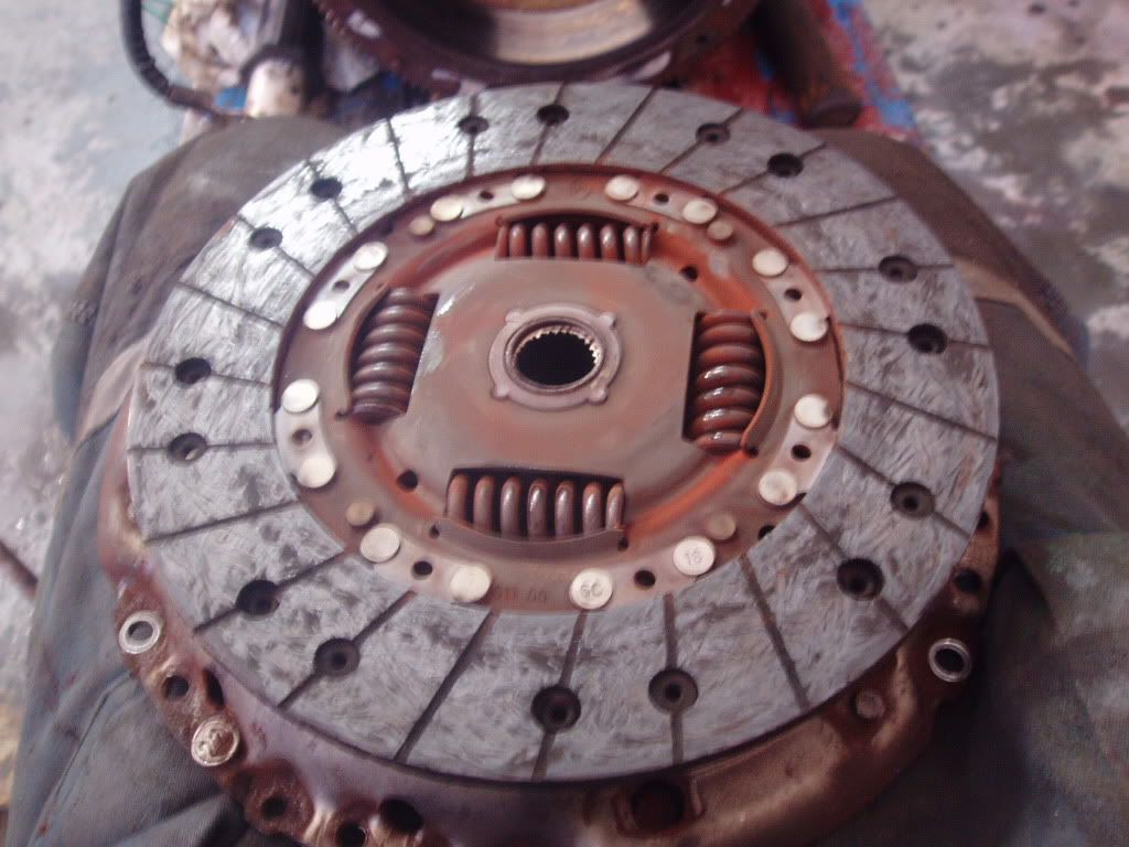

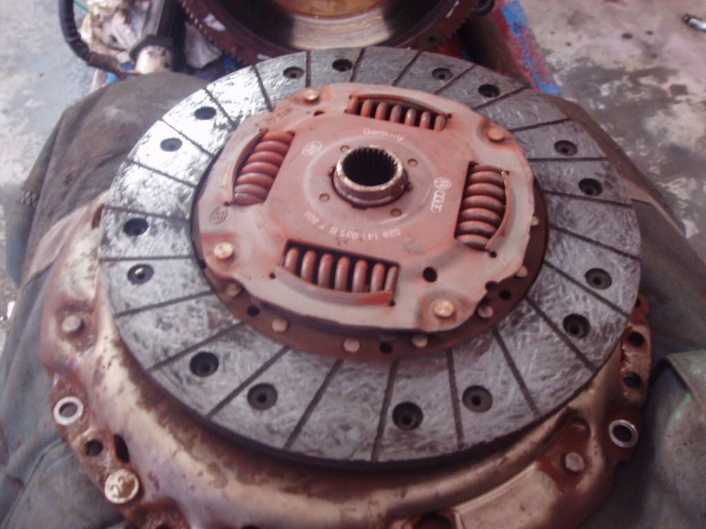

blei overrasket at det var meir clutch igjen!!!! det er ca 1-2mm til igjen, før den er nedpå stålet.
var eindel støv, etter eg blåste det av med trykkluft.!!!

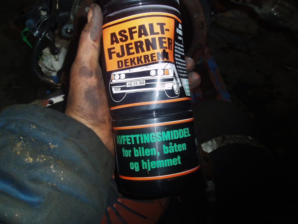

sitter å lurer på om det var den dieselen eg sprøyta over motoren i begynnelsen av prosjektet som kan ha gjordt det?! isåfall så kan eg muligens ta avfetning på, istaden for å kjøpe ny dyr clutch, vil dette fungere ? :D kan dette avfetningsmiddelet fungere ? :D?

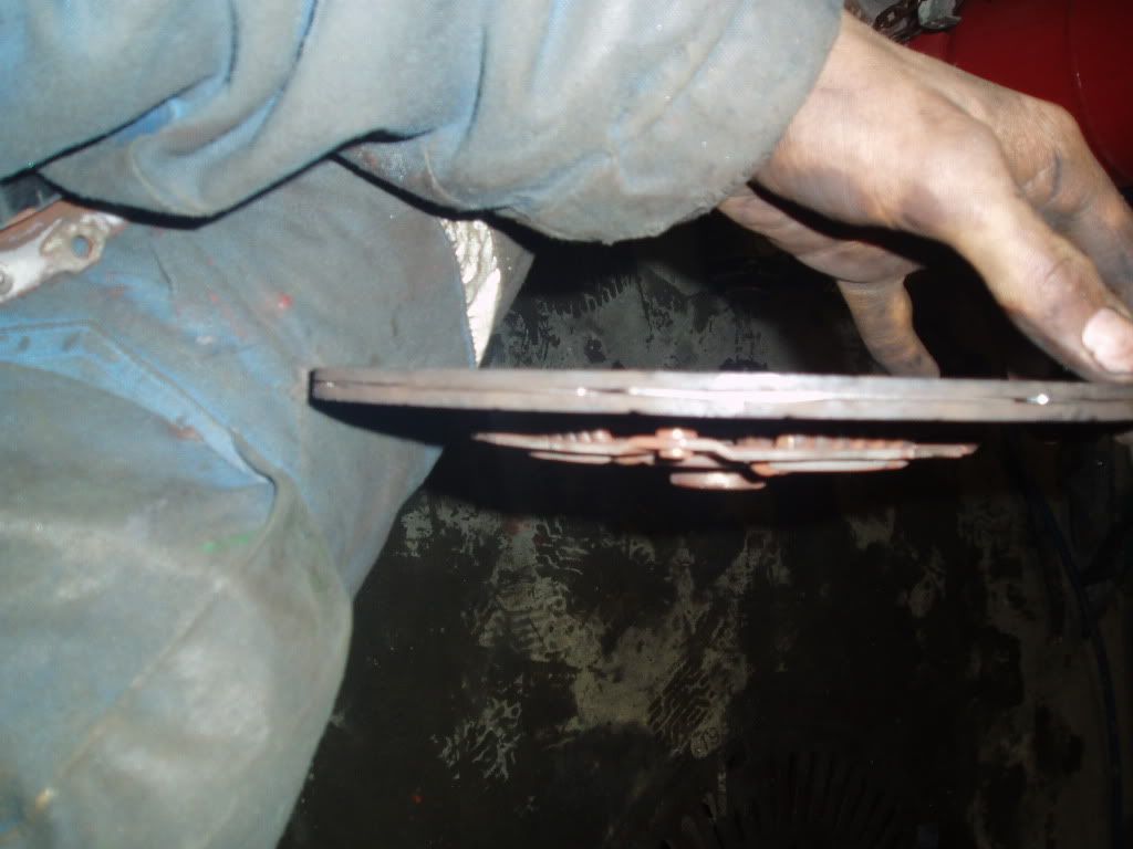

motor og girkasse kløyvd...

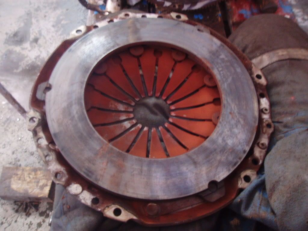

clutchen er demontert og div bilder av kvar av delene.....
bilde av trykkplata fremmante har eg mest sannsyneleg slettet, da eg ikkje finn det igjen:P
skal eg kjøpe ny clutch, eller skal eg prøve med avfetning? var egentlig fort gjordt å hive motor og clutch utav, så vil helst spare penger her..... om det fungerer med avfetning så vil eg helst prøve dette først! :)

clutch er bestilt :D snakket med ein og han spurde om det var godt press på trykk plata. det var det ikkje, iallfall som eg husker, så da blir det ny ;)

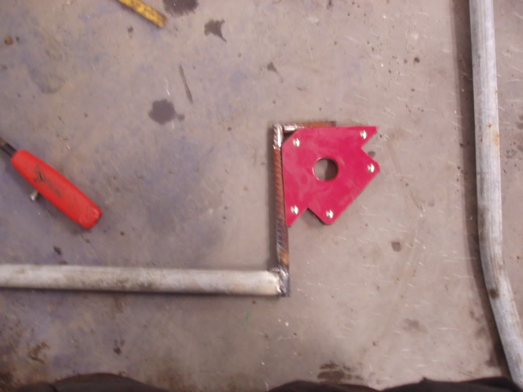

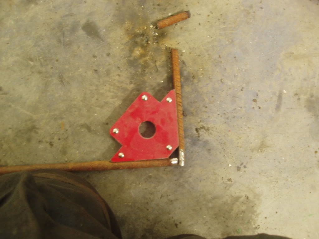

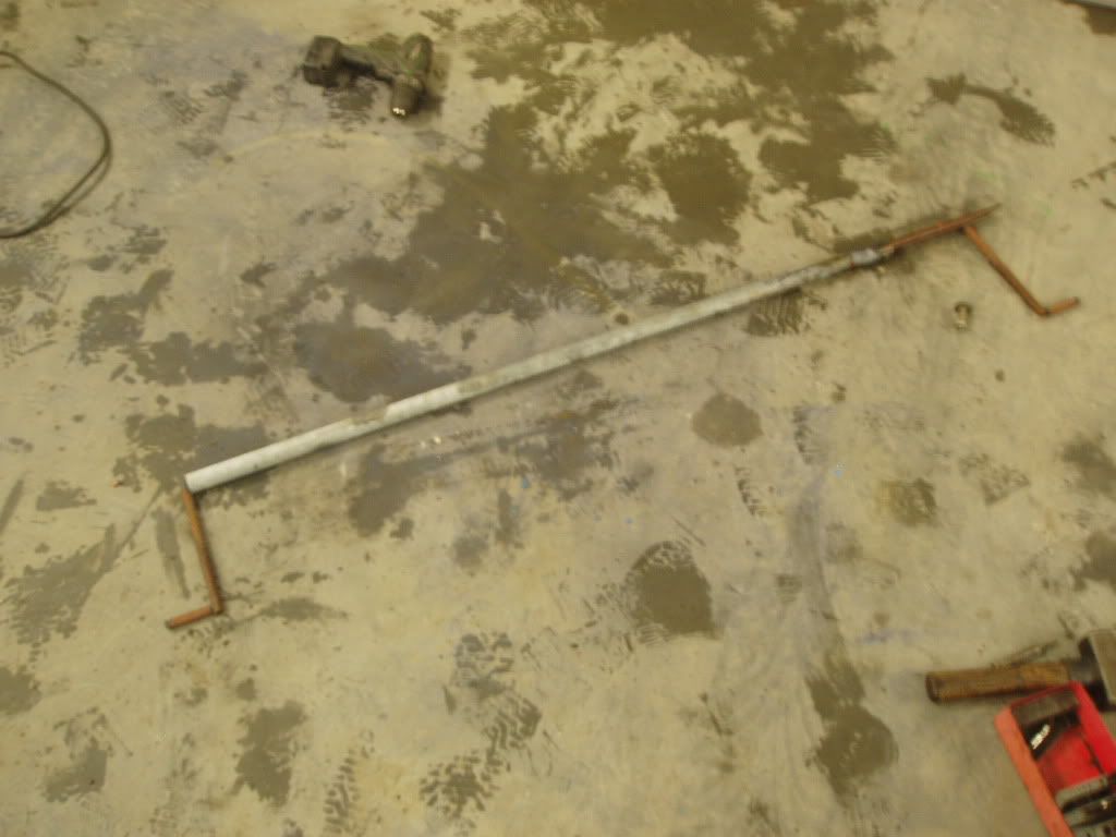

ellers så lagde eg et hjulspissing vertøy :)
spissinga på golfen er jo aldeles ram skjeive så dette bør fikses oppi nåkkså kjapt, lettere rullning også....... og møkje lettere å styre.

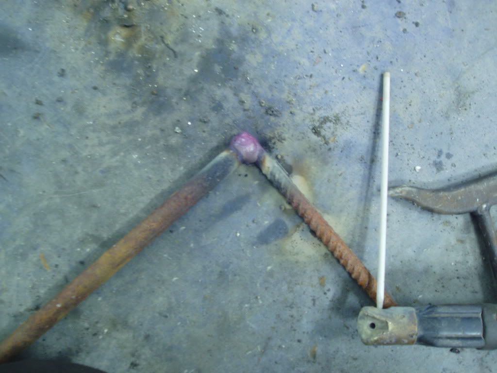

er lagd av ca 120cm røyr, ca. 60 cm med armeringsjern, +20cm jernbeter som går opp, og ein liten stubbe til der den tar borti felgen:D
slik skal det bli:

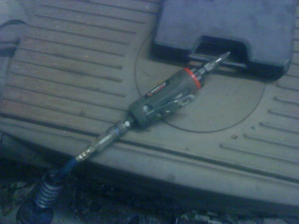

borte eit hull til bolten som skal låse av den pinnen som skal gli inni røyret, ikkje den beste boren!!!.
litt bilder av sjølvaste produseringa, er litt forskjellige ståltyper , galvaniser og slikt, så er kje så lett å sveise i :D
ferdig, bare til å slipe ned på den andre side der den tar borti felgen, slik at det blir en kon som på andre sida (du ser det dårligt)! :S

tok ikkje med kameraet, då eg ikkje såg noko vits i å ta bilde av spissing:P men kunne fått bruk for det, men brukte telefonen:P
hadde max uflaks, så hadde lagd den 3cm for lang :P

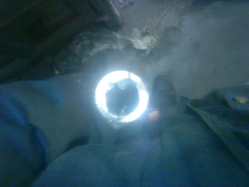

da var det til å kappe røyret i 2 å skjøyte den, inni der låg jo den stanga, så kappa i den og, mesten gjennom, detta sveisa eg sammen igjen :P
stanga som var inni:
her er røyret korta inn, og gode greier, trudde eg.... men ->>>>>>
stanga gjekk ikkje inni røyret fordi sveisene var kom gjennom på innsida:P så måtte kappe det i 2 igjen og frese sveisene på innsida bort:P
så fekk eg hjula nåkkså beint, gjorde det ikkje 100%, skal ha hjulstilling kontroll på den uansett :)
stilde ratte beint, muligens 1 spor feil.
men så er det jo det... eg har bare stillt på det styrestaget på den eine sida. etter som eg trur så vil den da svinge meg til høgre enn venstre, eller omvendt, er nok ikkje så møkje. men spørsmålet mitt er jo da om drivledda liker dette? :)
