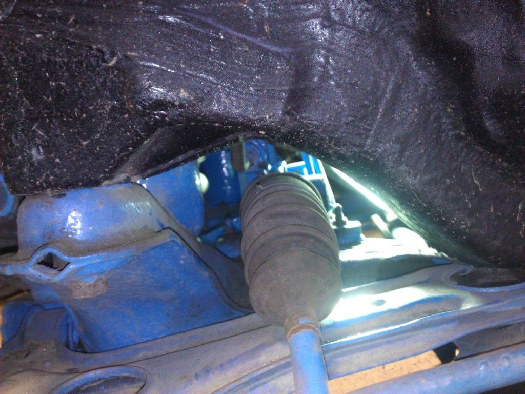

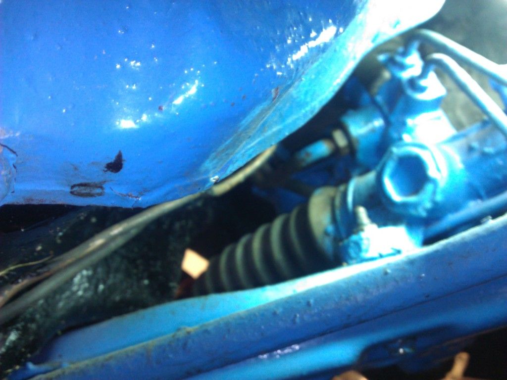

var trangere en eg trudde inni her, så måtte av med lenkearm og vri rattet heilt motsatt side for å skru dette staget av.

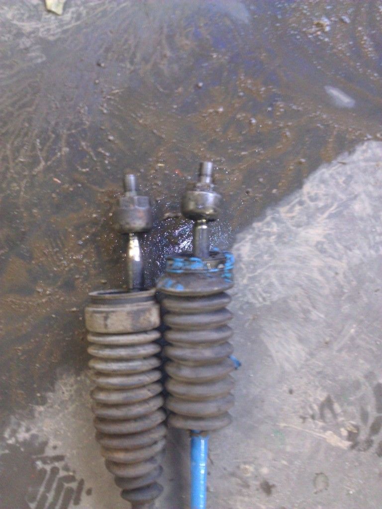

det var forskjell ifta tdi og 16v GTI understellet, så nå er "toe inn" vinkele bedre, men peker litt utmå stilli pittelitt til. dette skal rettes på.
staget ifra 16v understellet er ikkje blåmalt :(
det blåe staget (tdi) er litt lengre enn det andre, derfor blei spisssinga feil med dette staget.

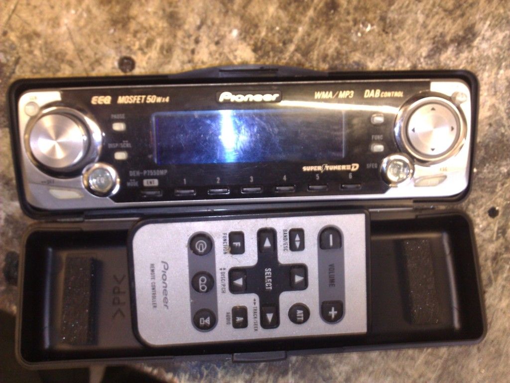

har ein cd spilller uten "bak huset" har kun front. går det an å skaffe kun bak del til denne spilleren? :)
om eg ikkje får tak i så blir det denne spilleren her:

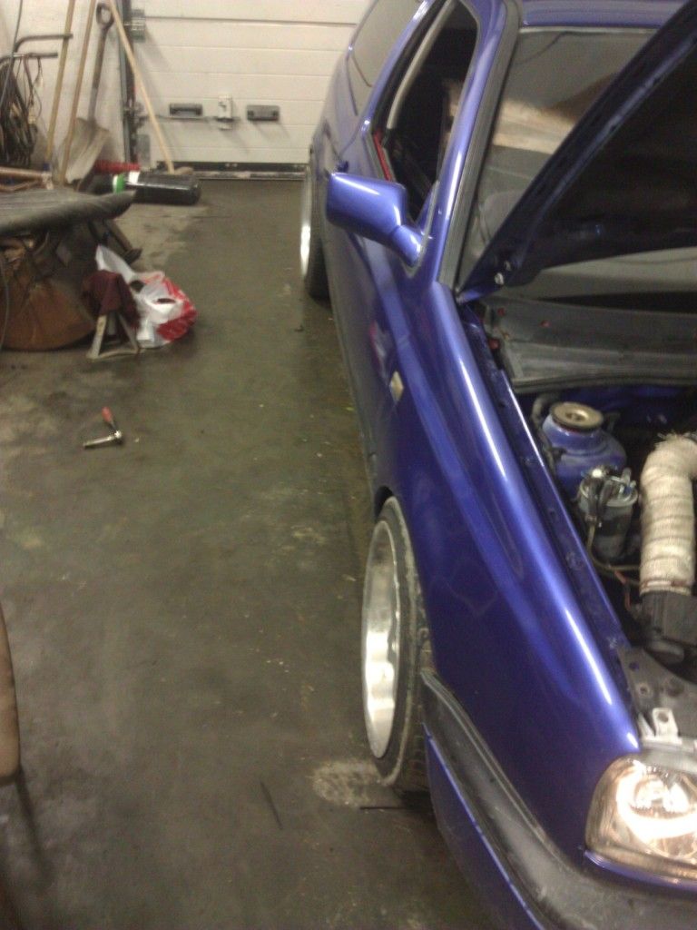

fekk justert spissinga eindel bedre idag er nåkkså bra, men hjula står litt mot høgre iforhold til rattet., men tok det bare sånn sirka, pga. eg skal skifte styrekula uansett....
hjula som eg lovde å ta bilde av :P :

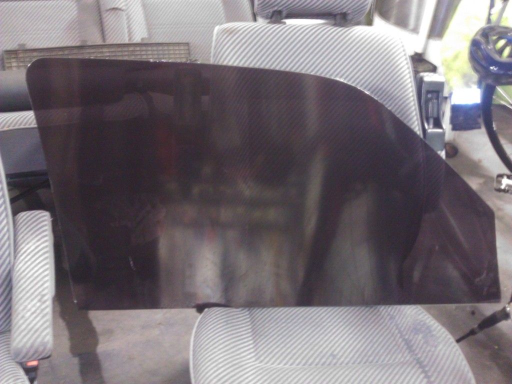

ellers så fikk eg tak i sotfilm idag. sota alle rutene, gjikk tom for film, mangler den feite stripa oppe i frontruta :D
liten rift oppe til venstre der etter eg skjerte feil rundt kanten :(
