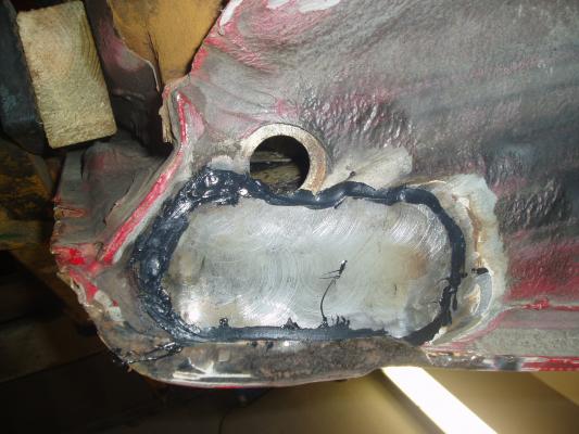

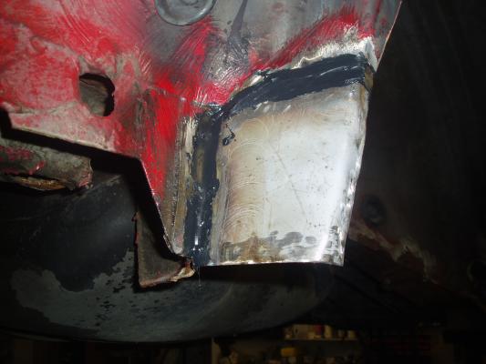

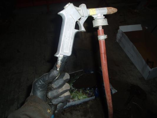

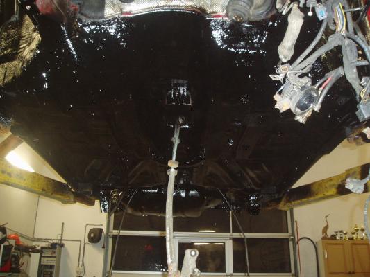

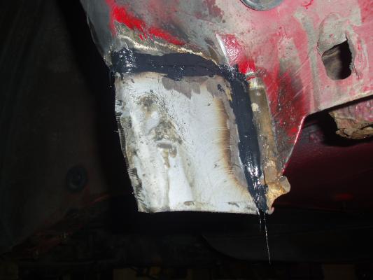

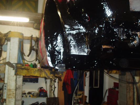

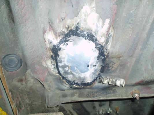

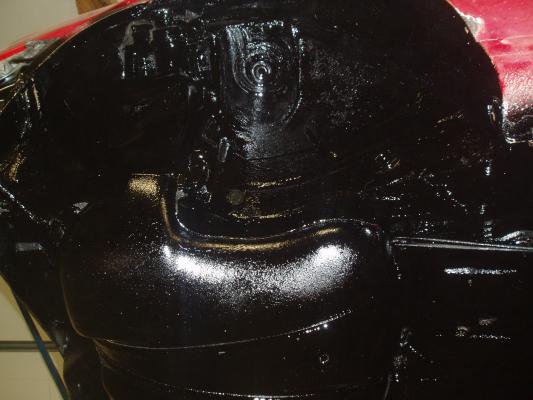

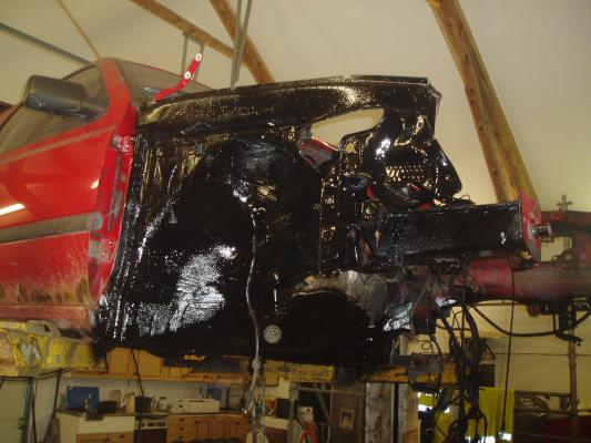

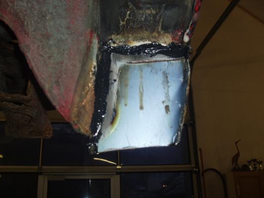

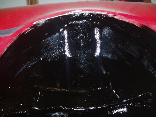

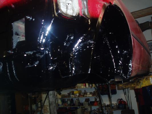

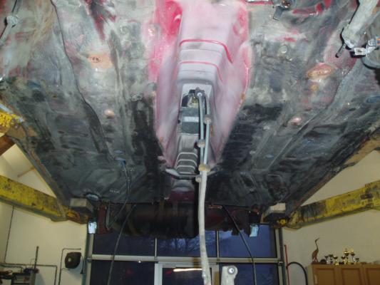

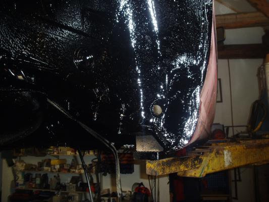

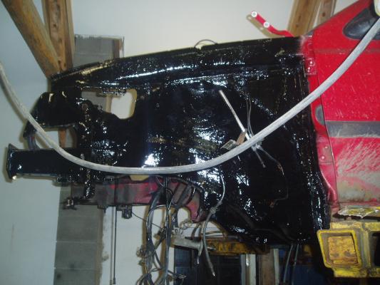

fekk malt understell 1 strøk idag. så frekk eg og sveiset rust og tectylert bilen:)
Bilder: rustsveisinga-før tectylering-etter tectylering

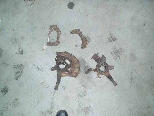

eg fant ut at eg må kjøpe eit anna hjullager pga eg må bytte heile hjullager "huset", for å få på 5-bolts nav. navet gjkk inn i 4 bolts lageret, men når eg tok på skjeva så fekk eg ikkje "holdaren" til calipteren på fordi det passte ikkje på "hjullager huset"
bestiller muligens i mårå. lageret på 5 bolts er litt mindre i yttre diameter enn kva 4 bolts er :)

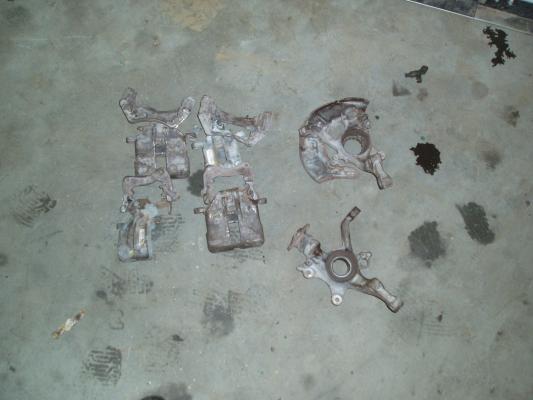

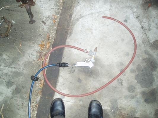

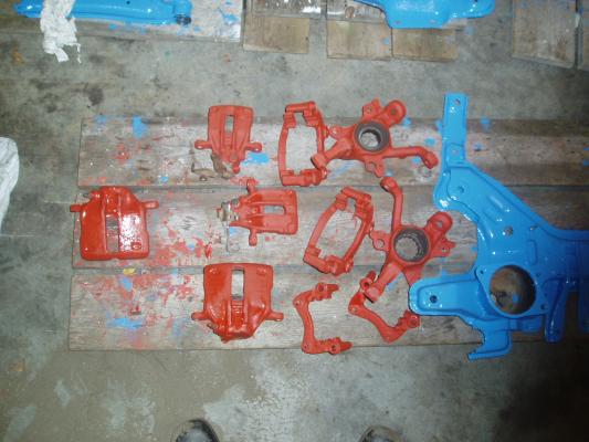

idag fikk eg sandblåsa for første gang. er ikkje 100% gjorrt, men eg tok det groveste, det blei iallfall ikkje verre :) hadde vert møkje lettere med eit sandblåsekabinett. men eg tok det eg hadde for handa:)
eg fekk og grunnet delene :)
tok desverre ikkje bilete av korleis calipterane var før sandblåsing. bakre calipterane var så å sei nye, og fremre calipterane var det eindel overflate rust.

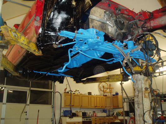

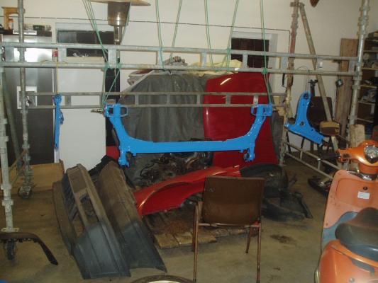

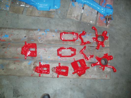

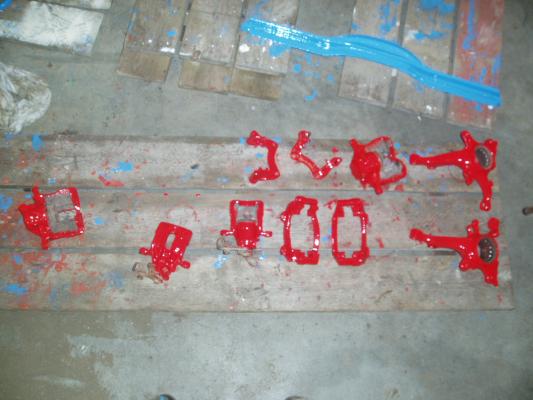

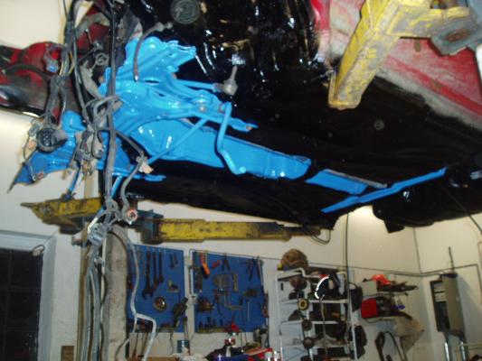

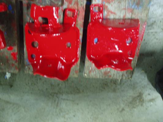

idag malte eg understellet siste strøk før montering. eg malte og calipterane og div deler røde, 1 strøk til.
i morgon begynner eg å montere. begynner med forstillinga pga. eg kom på nå at eg har glømdt å lakke festene som går ifra foringen fra bakakslingen til karosseriet. Så den må eg og lakka. trur den blir rød :)

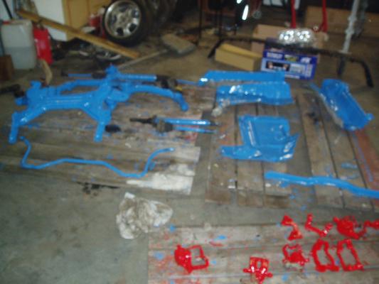

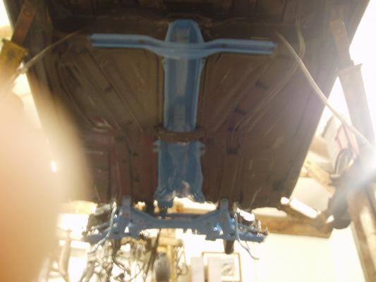

lakkerte festene som går fra foring i bakaksel til karosseriet. 1 strøk idag (+ grunning)! :) lakka og kalipterane og dei div delene, dette tar eg ikkje bilder av lengre fordi det ser mesten akkurat likt ut som før.. rekner med 2 strøk til, på dette i mårå!:polish:

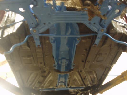

begynte og å montera delvis av forstillinga og platene over eksosen.:popcorn
syns det var tøfft med lys blå farge, når det blei montert :):thumb
får den nåkk ikkje på hjul før neste veka, fordi eg har ikkje fått tak i nye hjullager enda, det blir i neste veka. :spin
bruker nåkk ein god tid på å montera, for at det ikkje skal komma riper og slikt i delene. alle skruene til bilen er slengt i ein boks, så tar litt tid å finna fram dei rette skruane og :ass::afro:m'm:
(dei to øverste bildene var med blits)

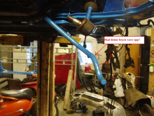

lurer på om eg muligens har montert stabstaget feil veg. det er ein liten bøy på endene av staget, skal det peike opp eller ned? kan ta eit bilede av korleis eg har det :)

tok eit bilete av stab staget. skal bøyen være opp eller ned, slik som eg har det?:well:
