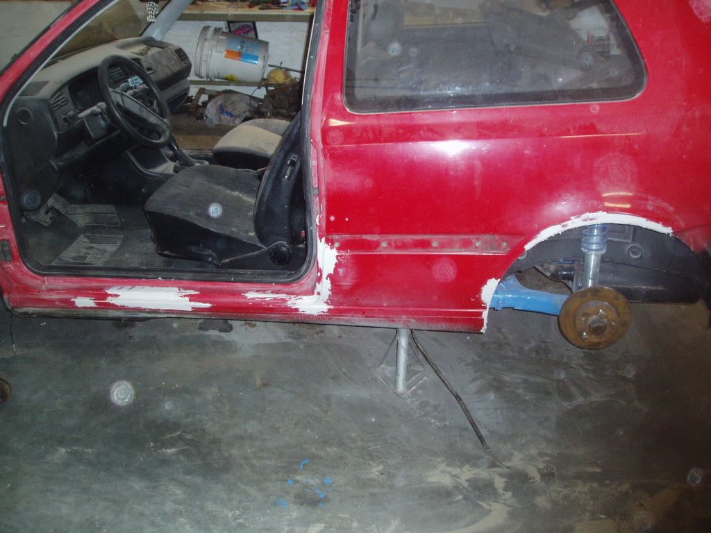

idag har eg fin sparkla høgre og venstre sida, og bakluka. men fekk bare pusst ned høgre sida :D
ellers så har det gått møkje i sladding med 4hjuling, eg må jo kjøra nå når det er snø :D
venstre side finsparklet, ikkje pusst:

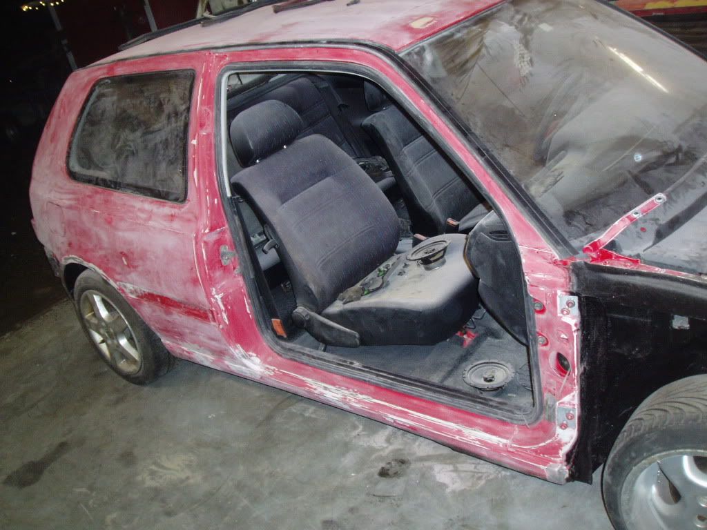

høgre side finsparklet og pusst. må sparkle div plasser om igjen da eg pusste for møkje av :)....:

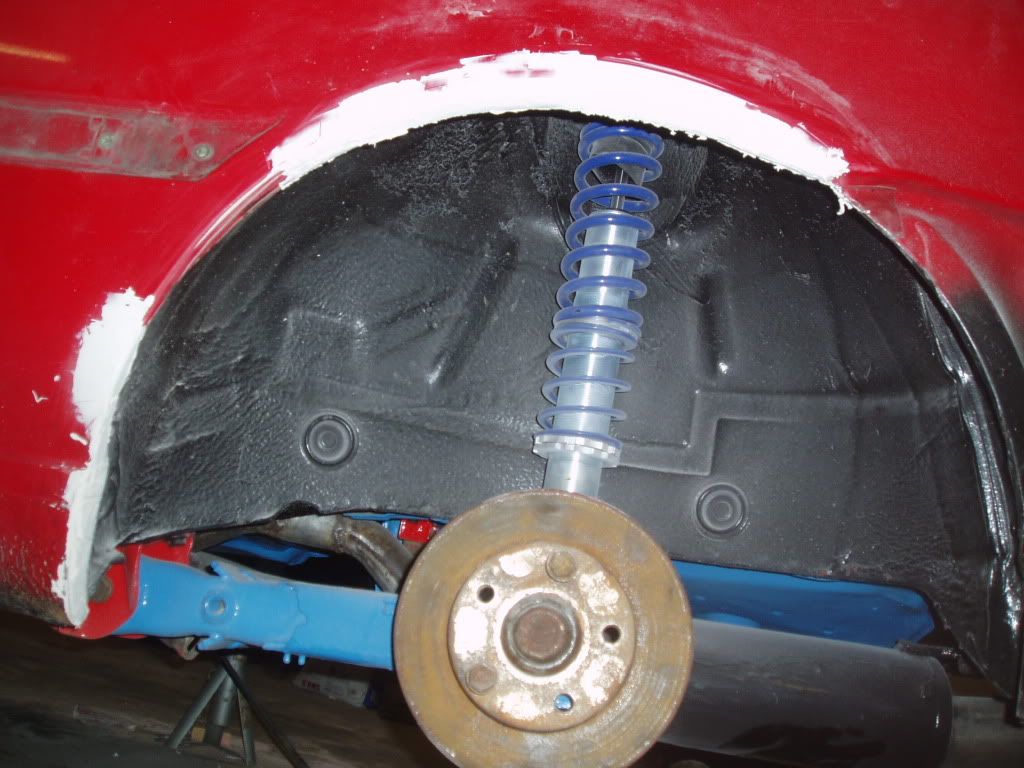

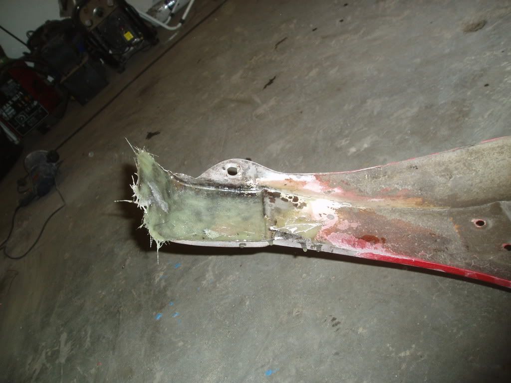

framskjermane - ser meget stygt ut, blir bedre med noko tectyl på :D:

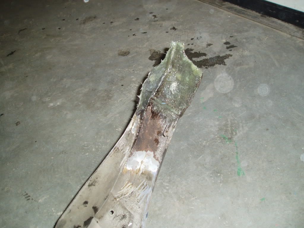

høgre - ser ut som at det er rust det "brune" på bildet. om det er rust så skal dette blåses laaangt vekk imårå :) men vil tru det er skit. burde og hatt forlenget skjermen nede der, da det mangler litt, men det er lite synleg og det minsker på tida såå eg får sjå kva eg gjer :)
venstre:

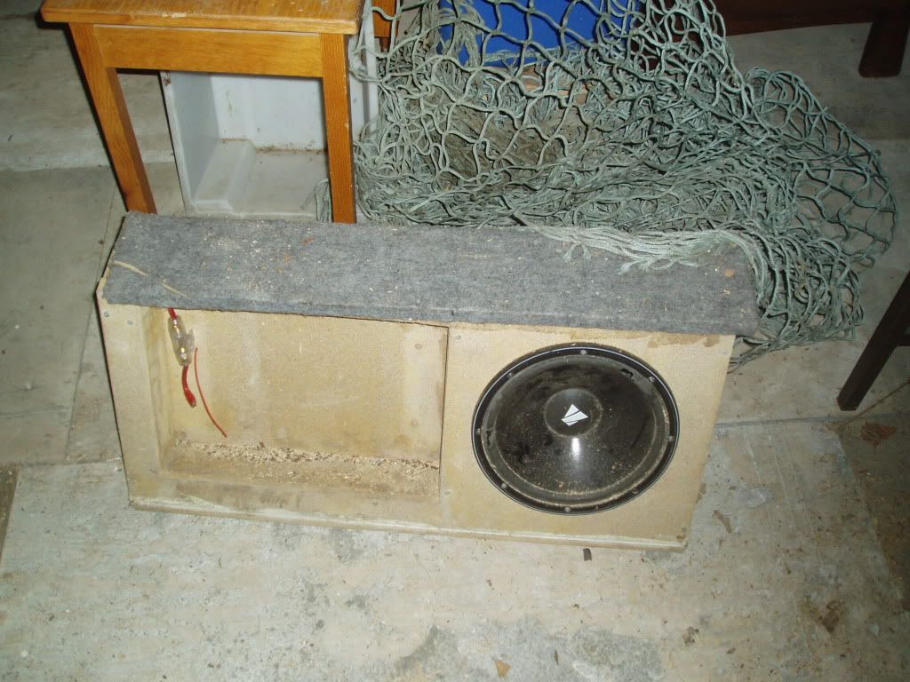

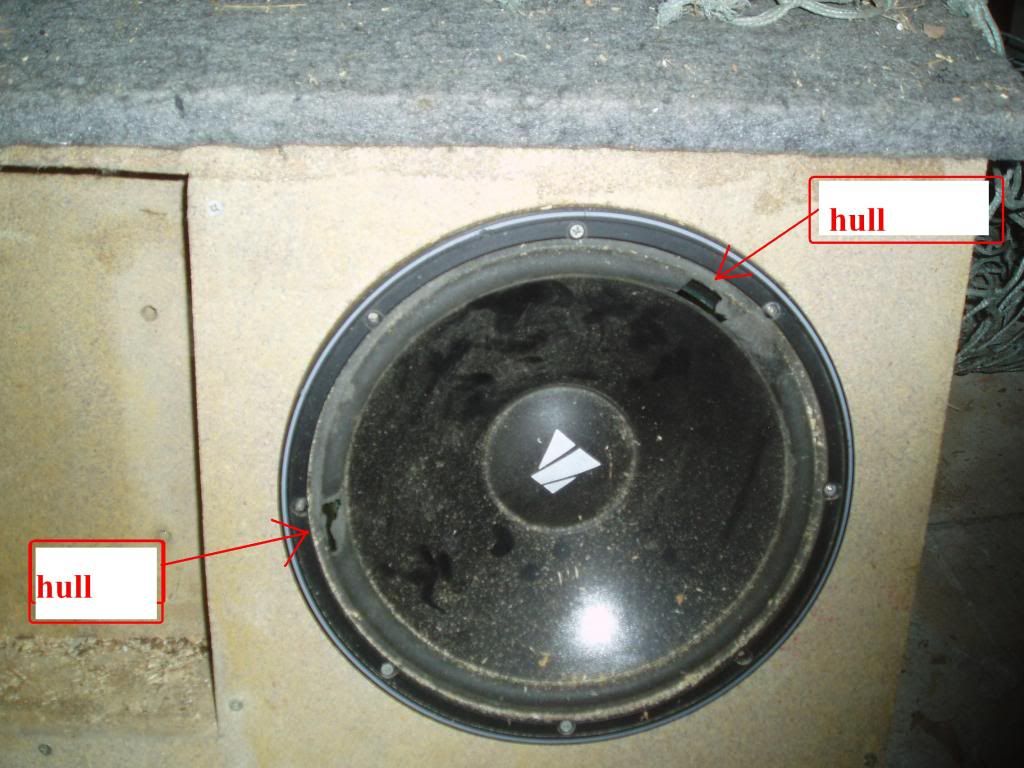

kassen med 1stk 12", vil tru det er hjemmelagd kasse da det ser slik ut :):
hull, etter muser eller nåke :P :

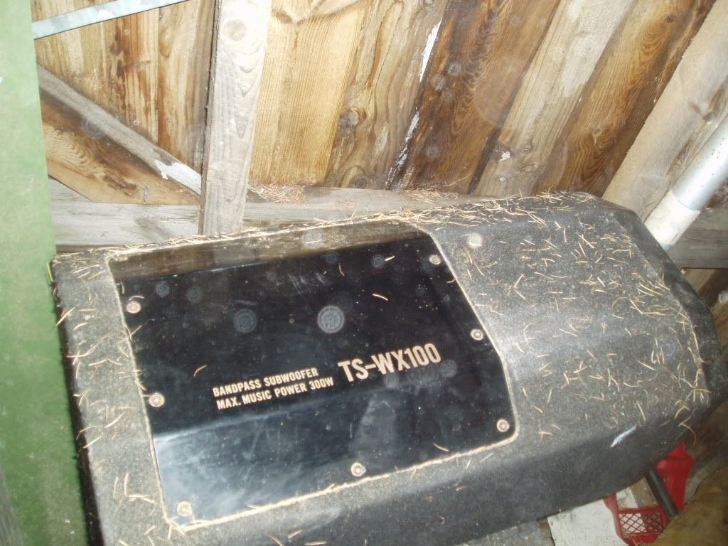

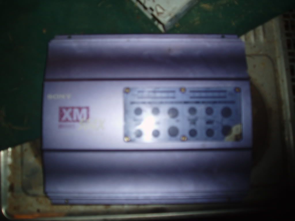

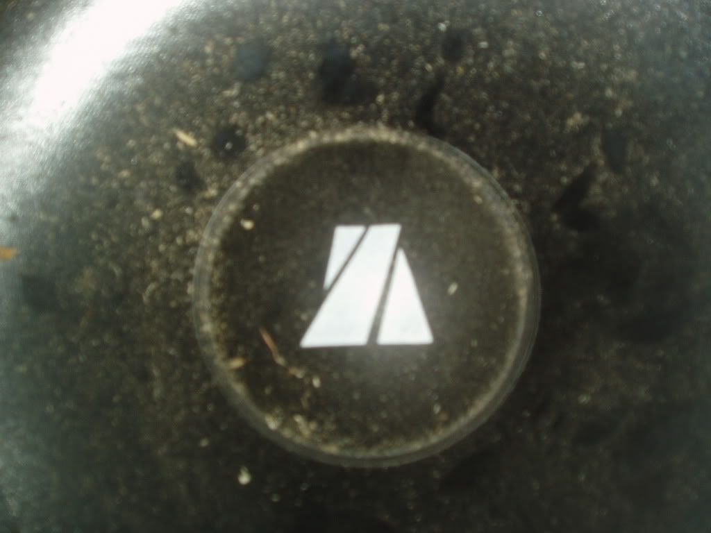

nokon som veit kva merke det er? :
forsterkeren som høyrde til :) :

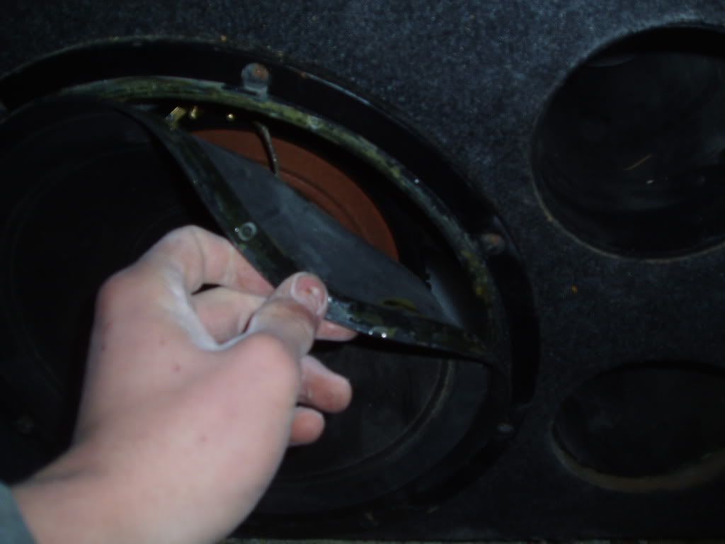

elementet til venstre har slitnet i kanten, vil tru det går ann å lime dette ...:) :

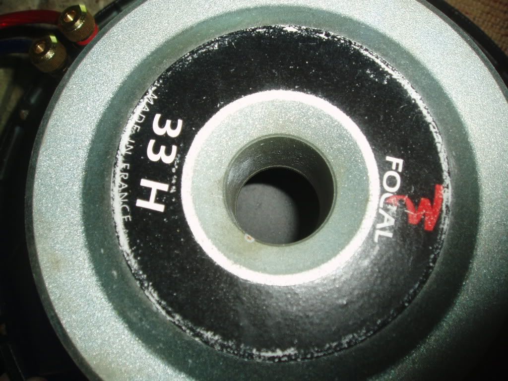

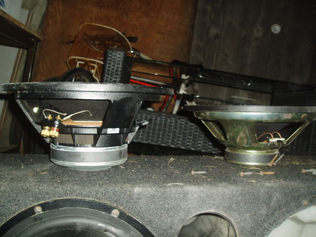

elementet fra kvar av kassene, focal'n er størst :)
blei overrasket over koss liten den 12 tommer av ukjent merke var! :

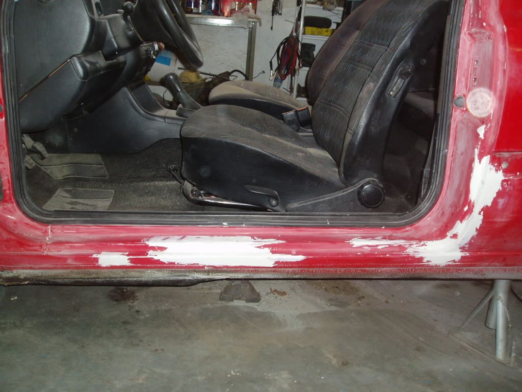

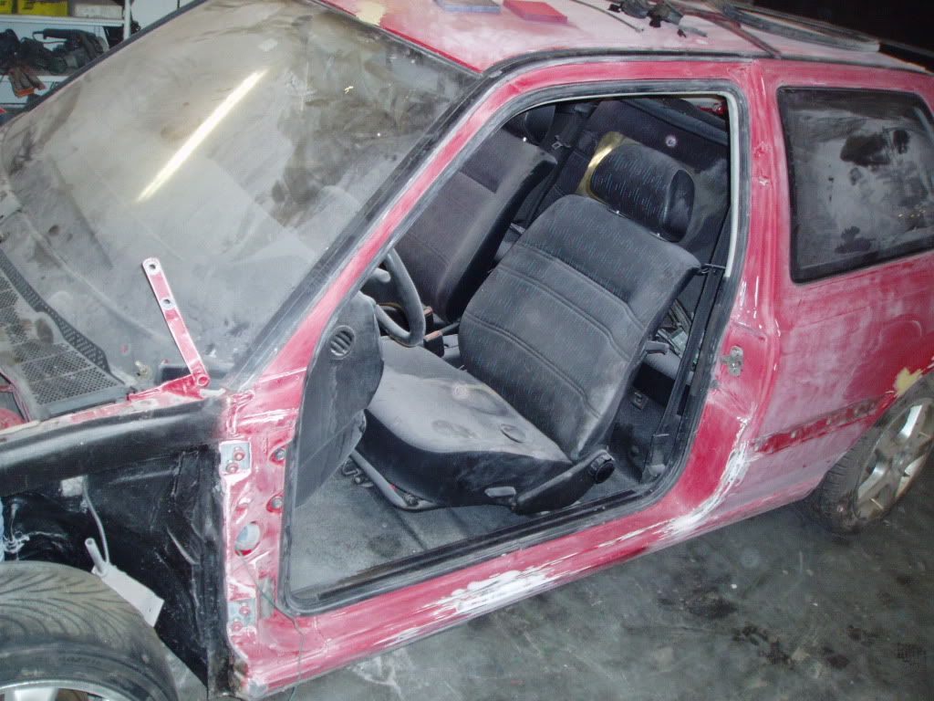

fekk pusst ner venstre sida av bilen og sparklet opp igjen det little som eg hadde pusst for møkje av.
sparklet dørene, blei ikkje ferdig med den eine fordi skal til bergen nå..

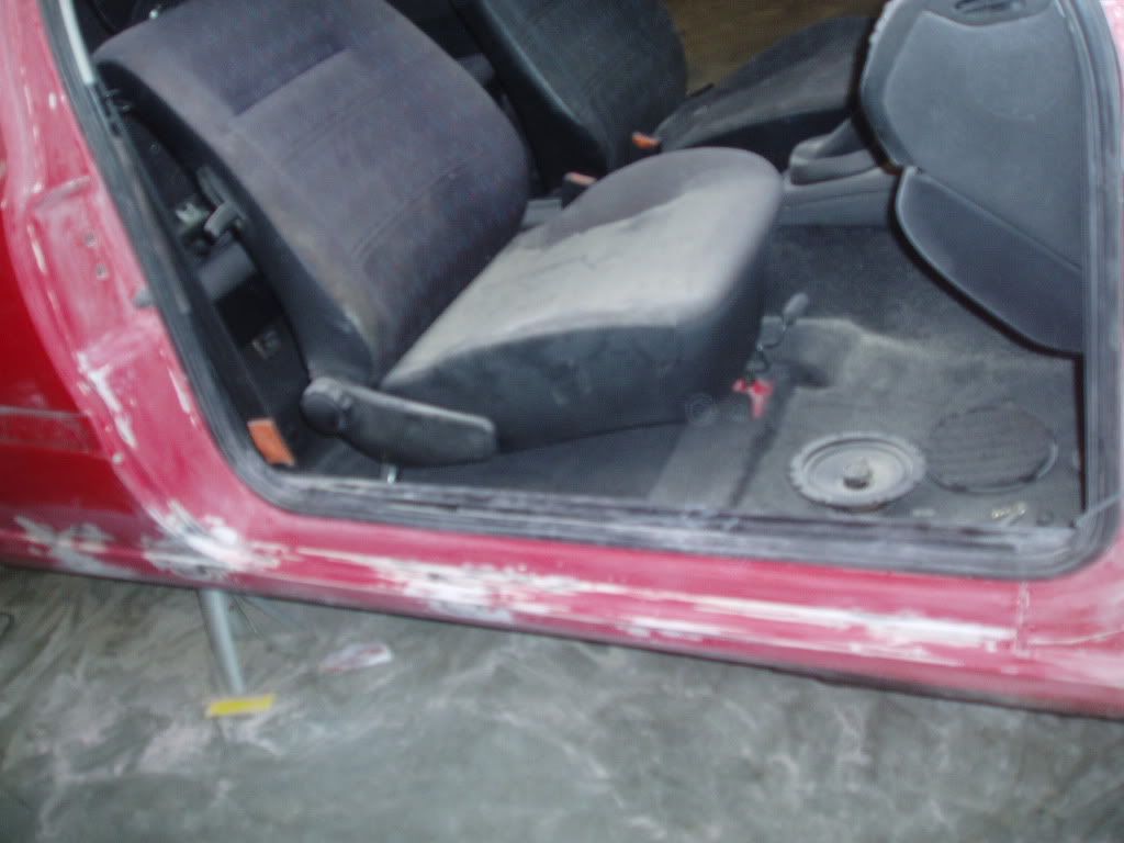

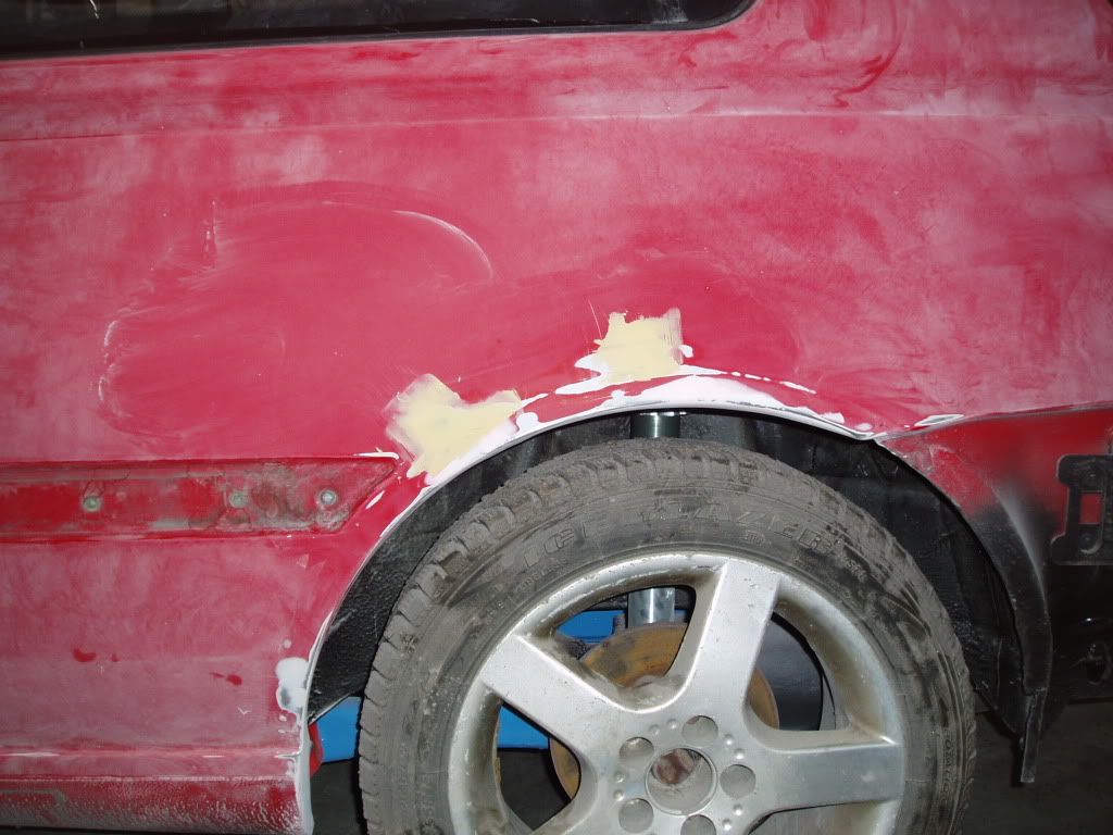

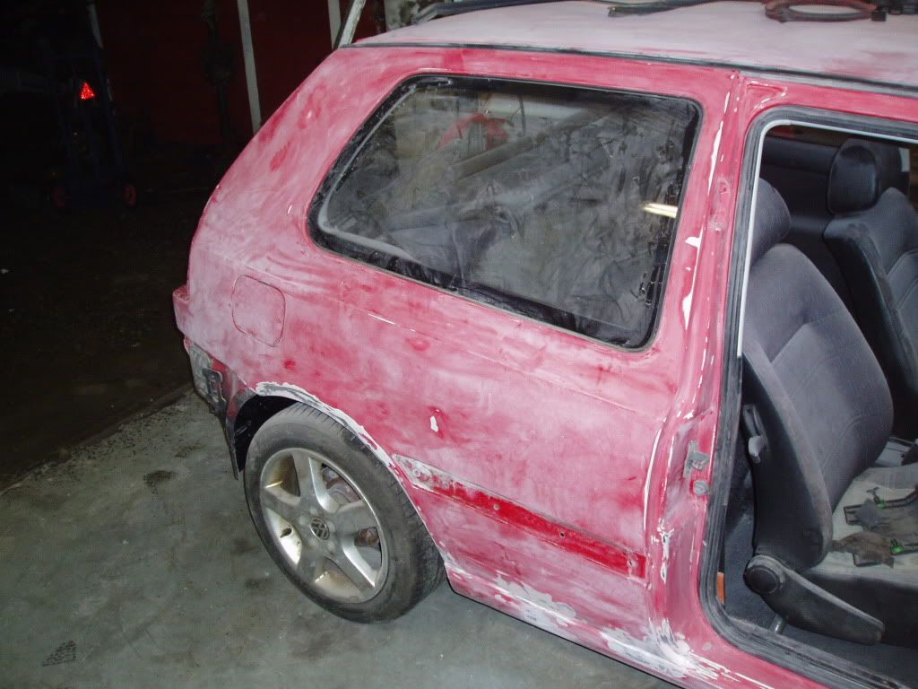

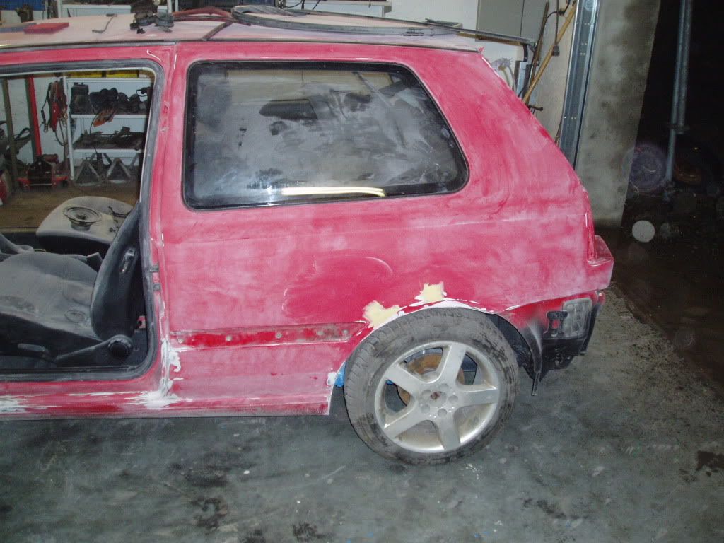

pusst bakre skjerm - venstre:):
høgre, må sparkla litt med det kvite da det var eit lite hakk inn som muligens vil vise litt:) :

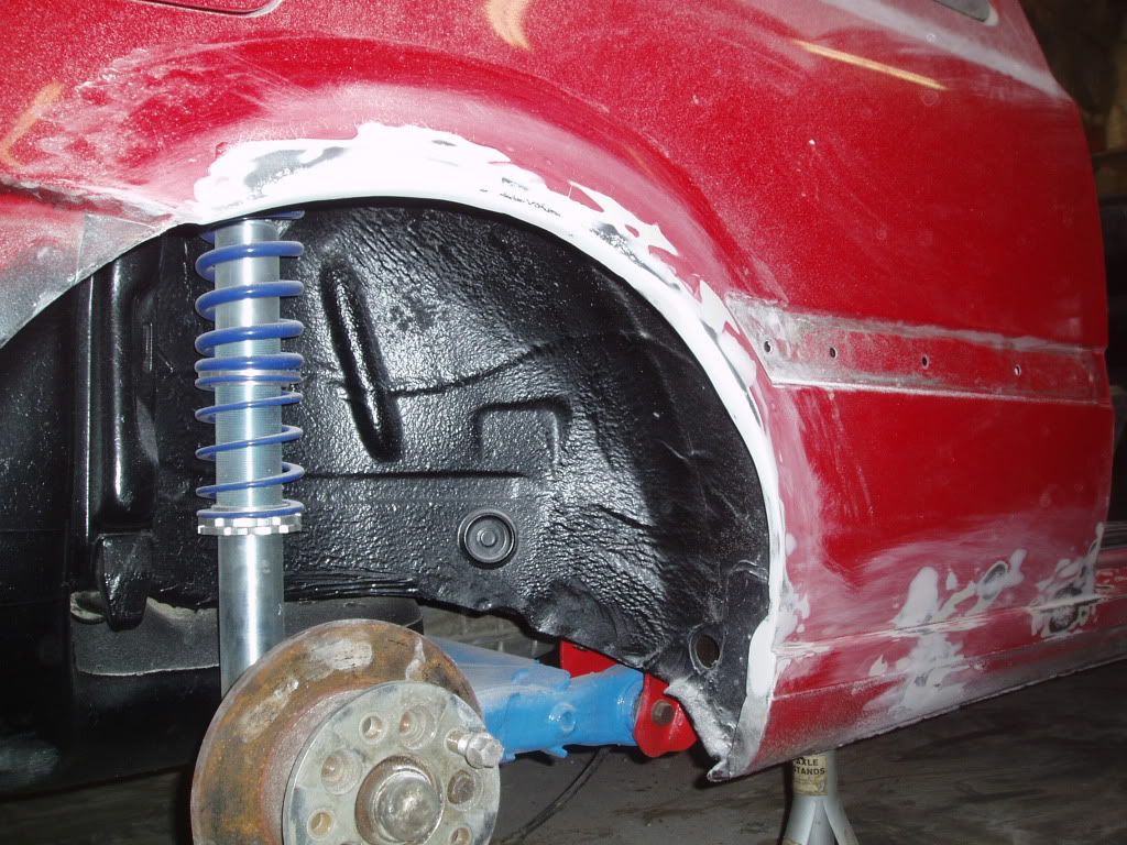

skrudde senken max opp bak, slik at det blir lettare å arbeida med. og sparkla litt på hjulbuane da eg var litt kjapp med pussemaskinen og slipte inn til stålet:S :

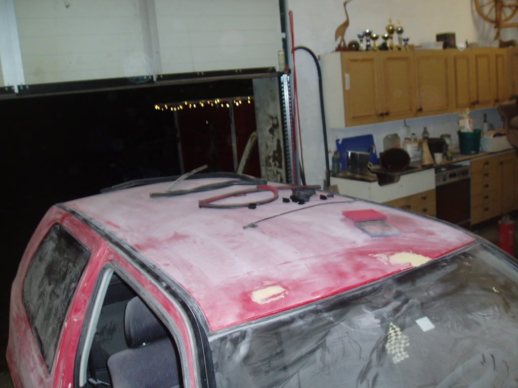

taket er pusst og sparklet litt:

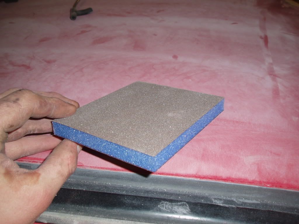

bakluke, panser innvendig og motorrom , dørkarm, og bagasjekarm, er nå pusst med 320p "svamp". fekk tak i ein hendige "pussesvamp" hos lakkern som gjorde det møkje lettere. meininga var at eg ikkje skulle lakkere bagasjeluke og panser innvendig da ein ikkje såg det så ofte, og ikkje såg ende på arbeidet. men eg fekk beskjed på at eg ikkje trong å pusse så nøye som eg har gjordt med dørene, så da tok eg meg tid til å pussa panser og bagasjeluka innvendig og. tok vel sirka 15min på kvar del. fort gjordt da det bare skal mattes litt :P:
ser det ikkje så godt, men er kun pusst der som ein ser, med tanke på at det skal vara eit svart trekk i midten.
svampen som tilsvarer 320p. meget hendig anbefaler ein slik til slike plasser :) :

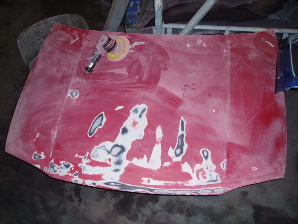

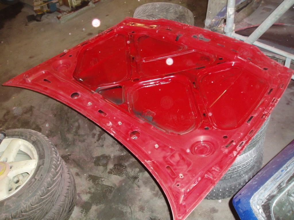

panser er og pusst, var eindel stygge plasser der klarlakken var av så der kom det til stålet, hehe... tok litt vel godt i kan man sei.... skal sparkla i mårå...:) :

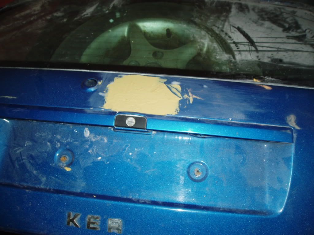

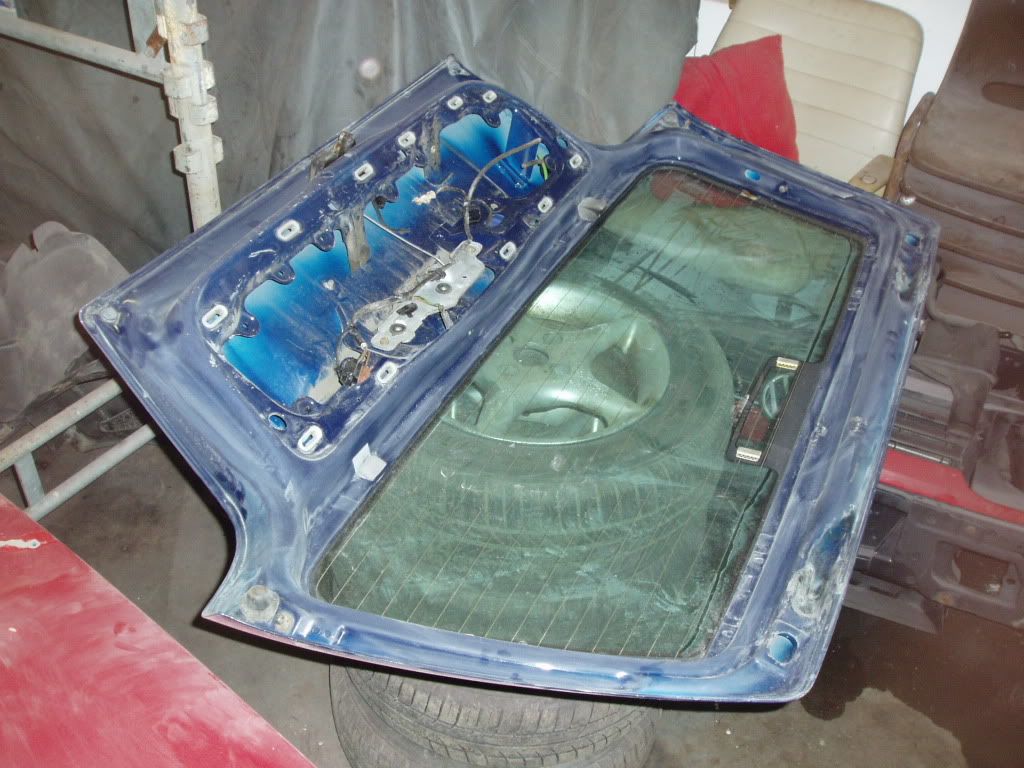

bakluka- klarte å pussa for møkje av IGJEN, så der sparkla eg over igjen :P : ein annen sparkel nå, var samme merket og trur eg, men litt gul farget... "ker" merket skal av om du lurte:) :

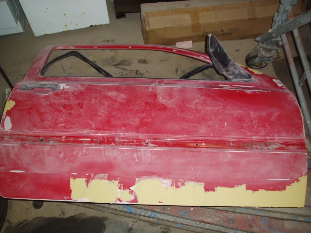

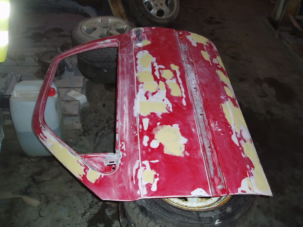

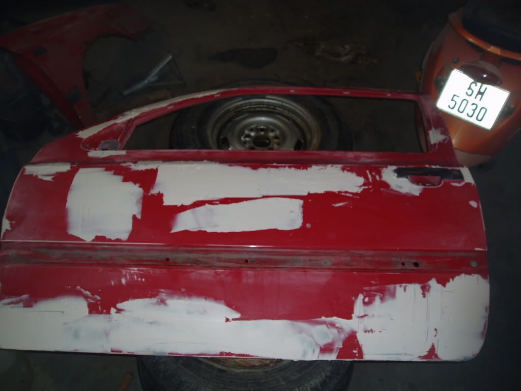

dørene- pusste litt før møkje av her og så måtte sparkle på ny :) syns eg begynner å få til med sparklinga, før så la eg så møkje på at det var mesten 3-4-5mm over stålet:P trur det er møkje bedre å ta lite om gangen og helle fleire ganger, går mindre sparkel og da, og ikkje minst mindre pussing.:) :

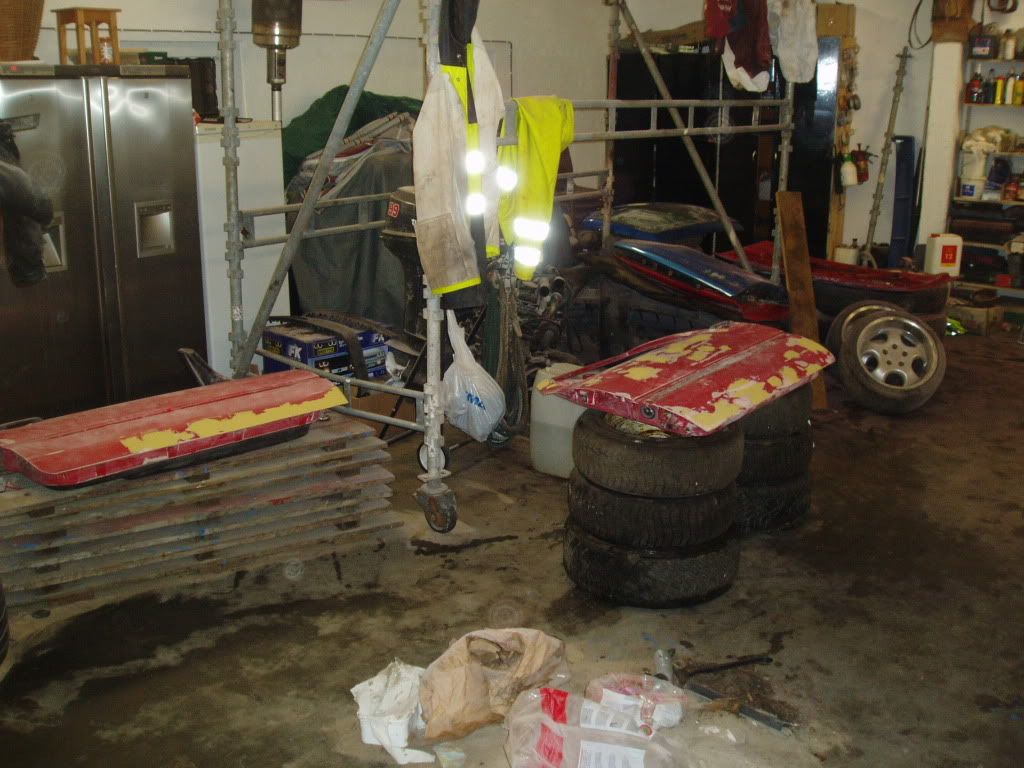

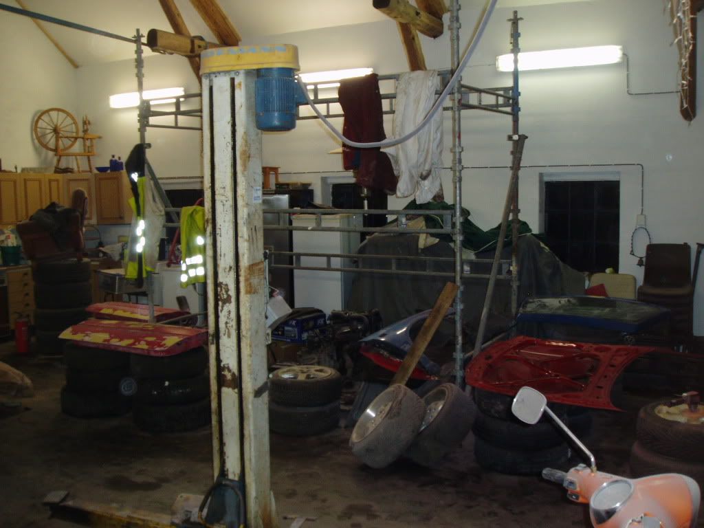

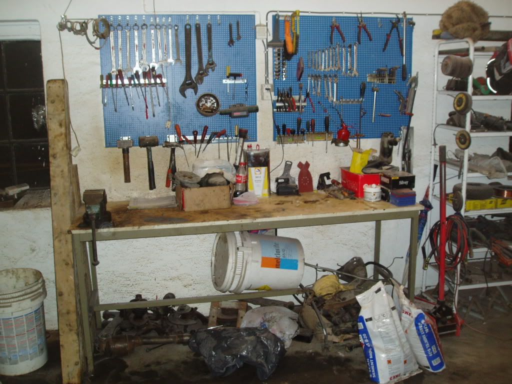

gjekk og ein time og 2 til div rydding og om møblering:P plasserte delene på hjul rundt om slik at det kom opp i høgden :)
begynner å bli trangt når ein bilen er spredt ut over heile gulvet+møkje anna tull :P

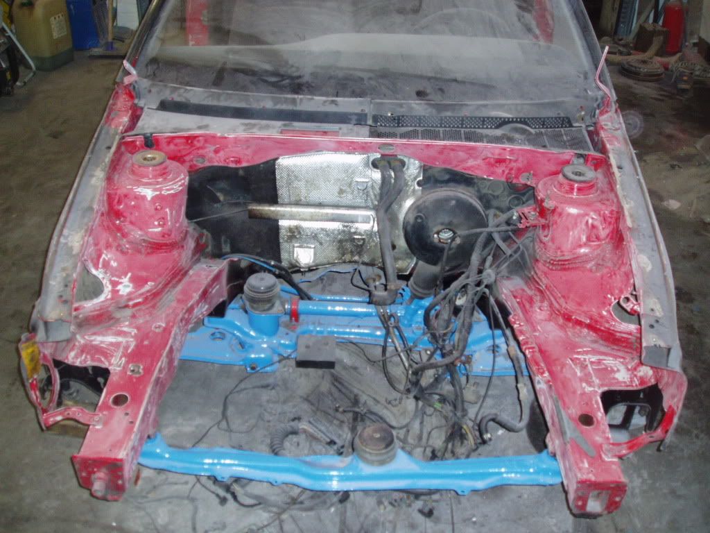

stillaset brukte eg for å ta ut motoren. kjem sikkert til å bruke løftebukken når eg skal ha den i igjen, da bilen stod på løftebukken når eg skulle ha motoren utav:)
sanddungen midt på gulvet, kjekk å trøkka i :D

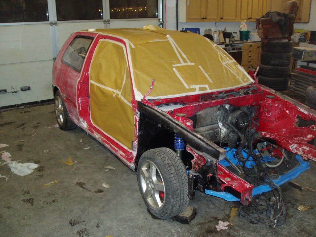

fant ut at eg skulle lakke i ein partytelt for å ikkje skitne alt for møkje i verkstaden med lakk.
fekk vaska bilen rein med tynner, der som den skal lakkeres, og maskert litt.
kjørte til byn ikveld og kjøpte telt og litt tape. og 2 pk eksosbandasje :)
om det ikkje blir lakkering i morgon så forstår eg ikkje nåke. trur eg skal ha alt av deler som eg treng då.
i mårå blir det til å meskere ferdig, og så skal eg rigge opp teltet. må rydda litt da det er for møkje deler rundt om. verkstaden er i overkant av 8 meter x 9 meter, kjøpte eit 5x8meter telt, må nåkk korte eindel inn:)
treger på at eg ikkje kjøpte "hjuldolly" på biltema, imens eg var i byn, slik at eg kunne ha fløttet på bilen som eg ville :)
maskert litt:
tapen:
teltet- meininga var å kjøpe 3x6m telt på biltema, dette var utsolgt, så kjøpte 5x8 på coop obs bygg:

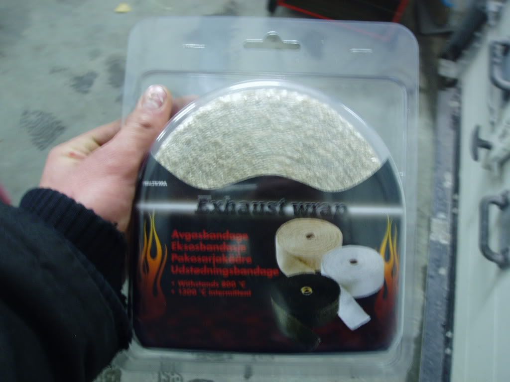

eksosbandasjen, ikkje veit eg kor møkje som går på eit eksosanlegg, men har da eit par bilcrosser, og eit grenrøyr liggende som skal på, om eg har noko til overs :D :
