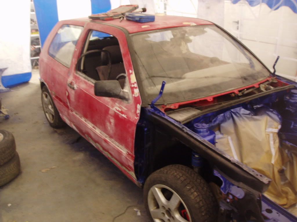

jort litt idag. :)
pusst ned alt som eg hadde sparkla.
sparkla litt til etterpå.
så å sei heile bilen er pusst med 500p nå. har skjermane igjen.
fekk ikkje tectylert skjermene, hadde ikkje wite sprit til å reingjera tectylsprøyta med. :)

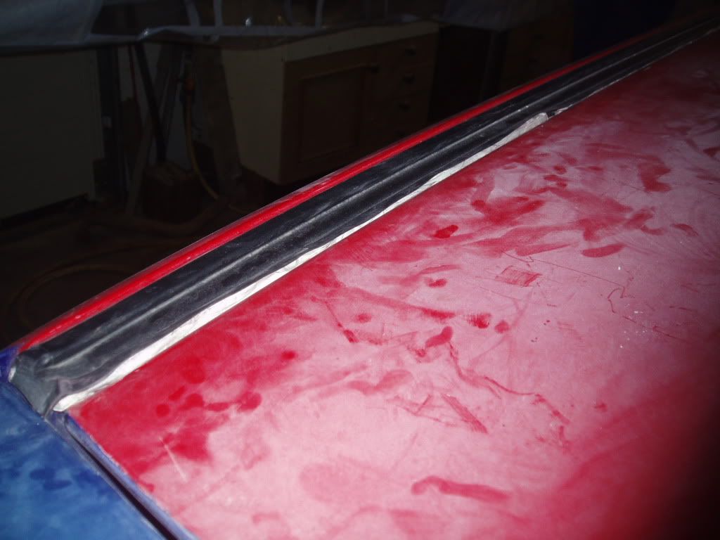

begynte såvidt å maskere litt på den lista på taket.
la nokon sveisepinner med tape rundt, nedi her, slik at gummien er oppforb flaten:)
i mårå vil det gå i div pussing og maskering vil eg tru:)
