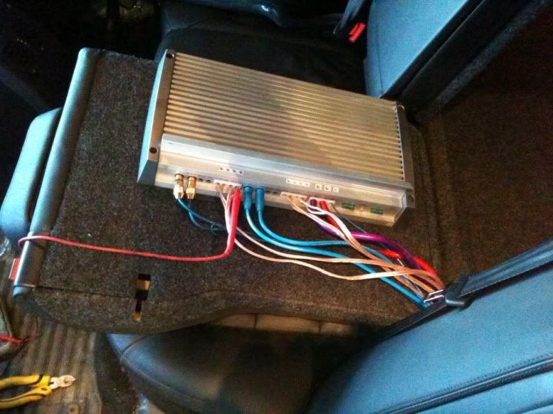

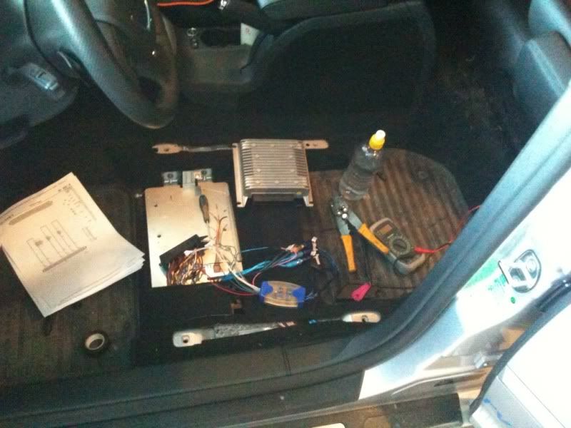

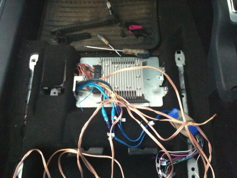

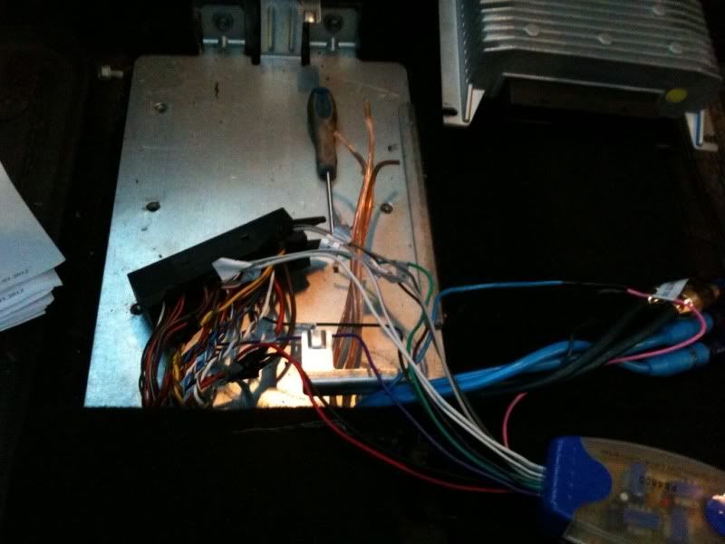

Her er den lille orginalforsterkeren i Sound Systemet.. Og de nye kablene jeg har trukket opp:
Hadde litt noia da jeg klippet i det originale ledningsnettet...

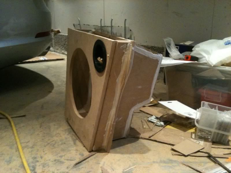

Bygger basskasse av rommet til venstre i bagasjen. Har en RF P212S4 12" som bare trenger 24l for å spille kult, så jeg håper den vil passe bra ;-)

Pga trekking av kabler... Veldig enkelt å komme til og få justert noe nå også ;-)
Men takker for kommentarer!
Lyden blir dessverre ikke nevneverdig bedre av bare å slenge på en forsterker på org basserne, men pga muligheten til å ha høypass filter på de og kjøre resten av lavfrekvensene til en sub, så ville jeg ha det sånn ;-)

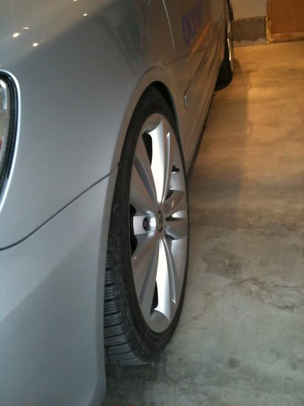

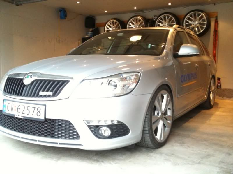

Da er framdempere montert på det laveste med hjelpefjær ;-) bilde må komme en annen dag da jeg koser meg i sofaen nå ;-)
Har banna stort siden jeg ikke får til det der nav spreder greiene... Må bruke så mye tid og krefter på det der... Fant ut at den sensoren for xenonlysa er rimelig toast! Knekt og fillete, så der har det nok smelt litt...

I bunn med hjelpefjærer er en fin høyde :) kjørte med det selv fram til senk var godkjent :) jeg har navspreder her som du kunna ha lånt :) ble nice med Zitoene på den blå! Mer bilder av de? :)

Macgyver: den var ca 1cm over maks senk med hjelpefjær... Nå er begge RS'ene helt nede MED hjelpefjær ;-) feltene er av type Zito Belair White 8,5x19 ET45 med Toyo og Nokian 225/35 dekk ;-) siden jeg har DSG så brukte jeg proppen til clutch pedalen for strømkabelen... På den blå har jeg trukket den gjennom gummimuffa til rattstammen ;-) (skjært/boret til ett hull)

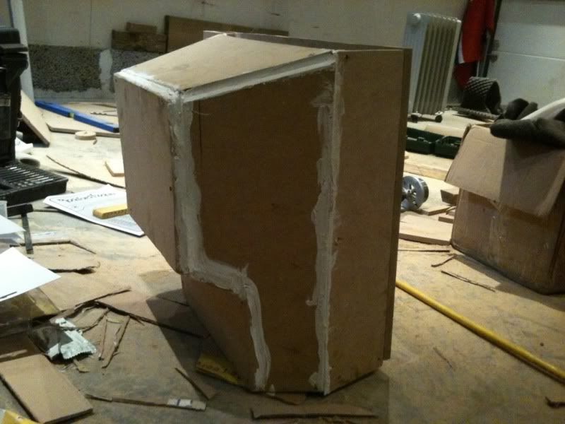

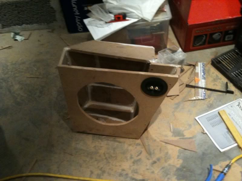

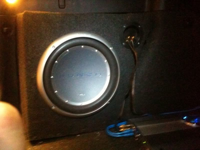

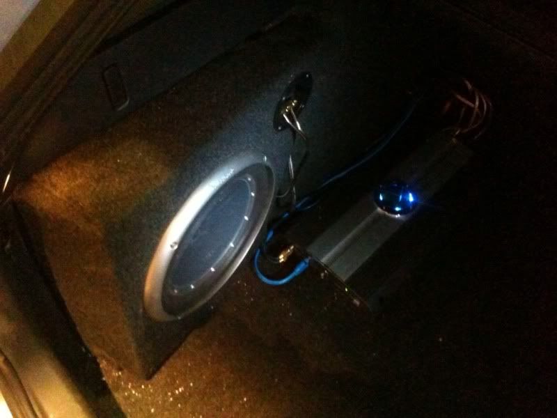

Etter mange timer er basskassa ferdig...
Bilder under bygging:

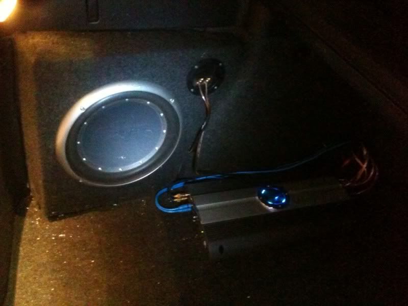

Ferdig montert og i dårlig lys med dårlig iPhone kamera:
Må finne en måte og feste 5-kanaleren på også.... Som nevnt tidligere driver den alle 4 basserne i dørene og nå 12"ern...
Ble litt annen lyd og tok ikke for mye plass i bagasjen ;-)
